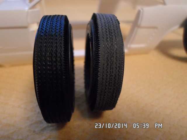

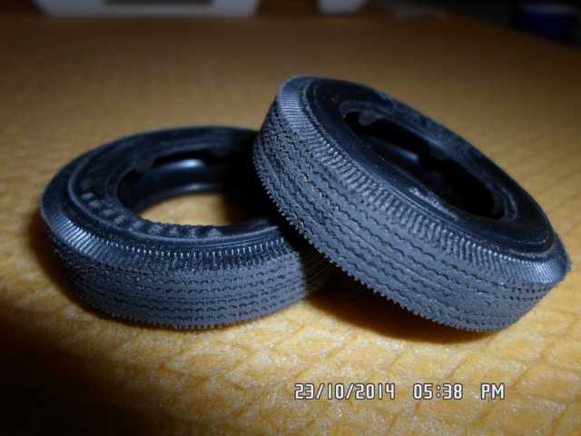

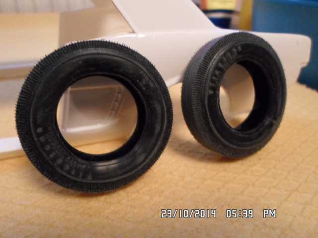

heute werkelte ich mal ein wenig am Mustang rum. Und zwar wurden die Reifen ein wenig abgenutzt/abgefahren und veraltet dargestellt. Dazu fuhr ich mit der Reifenprofilseite über ein Schleifpapier, bis das Profil so aussah:
Hier einmal ein Vergleich "Original"/"bearbeitet":

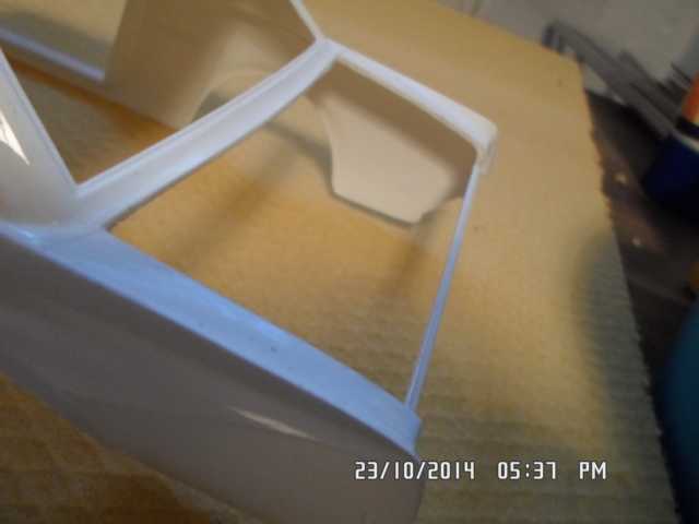

Und dann wurde an der Karosserie des Mustangs gearbeitet. Da ich vorhabe, das Innere des Kofferaums darzustellen, vielleicht auch mit Reserverad, trennte ich die angedeutete Heckklappe aus der Karosserie:
Ok, später gibt es ein Update von der Styrodulplatte...die möchte ich heute auch noch bearbeiten! :)

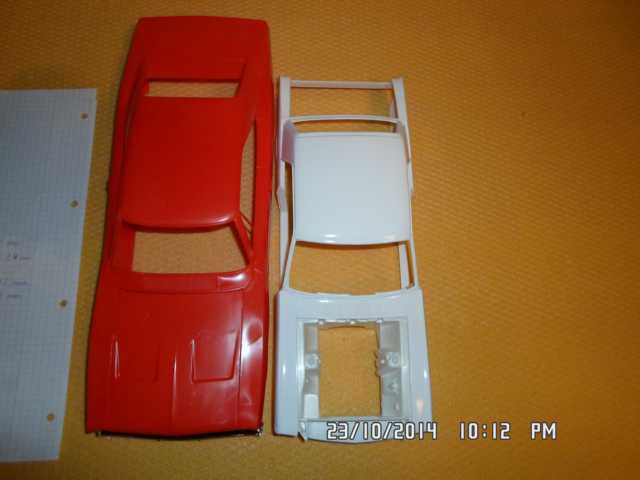

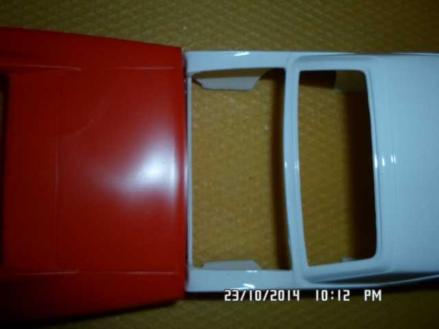

Und nun mal zu den zwei Autos. Mir ist da der riesen Größenunterschied aufgefallen!!! Der Charger ist ja ein m. E. ein ganzes Stück länger bzw. breiter!!!! 8o
Hab mir auf "Wikipedia" mal die Maße rausgesucht von beiden Fahrzeugen und muss feststellen, dass es tatsächlich so ist... :)
Aber hier die Bilder:
Ok, morgen gehts hoffentlich weiter. Jetzt bin ich auf eure Kommentare gespannt! :)

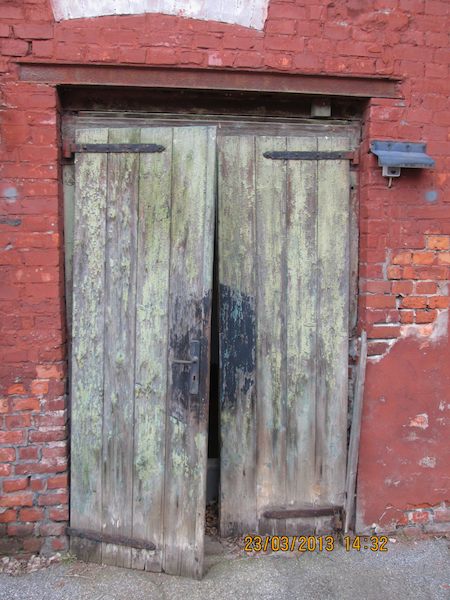

Die Bilder der Holzhütte gefallen mir übrigens auch sehr gut - hast du die Bilder aus dem Internet oder selbst gemacht?
Hier mal zwei Beispiel von gealtertem Holz aus der Nähe:
... bei uns im Wald ein alter Schuppen:
Und in einem alten Gewerbegebiet gefunden:
Du weißt, wie man solche Alterungs-Effekt erzeugt?

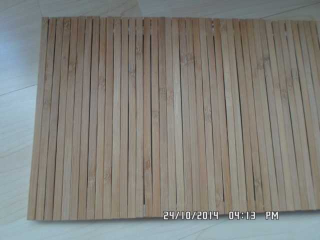

heute baute ich die erste Wand der Scheune! Sie entstand aus Bambusholz, das ich auf 20,5cm Länge geschnitten habe und auf zwei Längslatten aus Balsaholz geklebt bzw. verleimt habe. Aber seht selbst...
Also ich bin mit dem Ergebnis sehr zufrieden, nur bin ich jetzt am überlegen, ob es noch rot werden soll, wie bei meinem Vorbild... :nixweis:
Aber nun die Bilder:
Ok, das wars fürs erste mal wieder, werde mich jetzt an die anderen zwei Wände machen, dann folgt die Vorderseite... :whistling:
Bis dahin, hoffe euch gefällt, was ich da baue! :)

Die Scheune kannst du auf keinen Fall so lassen :D
Für den Anfang könntest du die einzelnen Bretter längs mit einem Skalpell einritzen um Risse darzustellen. Die Enden der Bretter kannst du einschneiden, dann bekommst du nette Bruchkanten. Auch die Längsseiten der Bretter lassen sich hier und da anschnitzen.
Wenn dir das Bild dann gefällt, werden die Bretter mit dünner Farbe grau bemalt.
Trocknen lassen, eventuell nochmal mit dünner grauer Farbe drüber.
Wieder trocknen lassen, dann mit noch dünnerer schwarzer Farbe die Ritzen und Vertiefungen abdunkeln. Schön punktgenau ins Holz fließen lassen.
Sobald dir das passt, kannst du (musst du aber nicht) noch ein paar Lasuren mit verschiedenen Braun- und Grautönen auftragen.
Hierzu die Farbe etwa 1:6 mit Wasser verdünnen, den Pinsel auf einem Küchentuch abstreifen, und auftragen.
Wenn alles trocken ist, wird lackiert. Rot oder grün, wie du willst.
Dann schleifst oder kratzt du die Lackierung wieder runter. Zum Vorschein kommt dann das von dir vorsorglich verwitterte Holz.
Wenn du dich an die Anleitung hältst kann nichts schief gehen ;)
Das fertige Produkt lässt sich dann noch mit rostigen Haken und Moos aufhübschen. Dazu aber später mehr, wenn du das möchtest.
Gruß, René

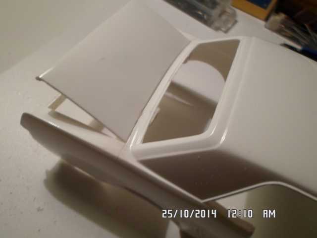

Hab mal wieder am Mustang weitergearbeitet. Viel ist nicht passiert, aber möchte es euch nicht vorenthalten. Und zwar möchte ich bei dem Ford Mustang einen halb geöffneten Kofferraum darstellen. Über die Hälfte des Autos soll dann eine alte verwitterte Plane drüber sein. Hab im Forum rumgesucht und bin auf dieses gestoßen:
Diorama 1:24/25 59er Impala - Junk
Find ich eine gute Idee mit den in Kleister getunkten Taschentüchern! Muss ich echt auch mal ausprobieren... :) Oder habt ihr einen besseren Vorschlag, wie ich solch eine Plane machen kann?

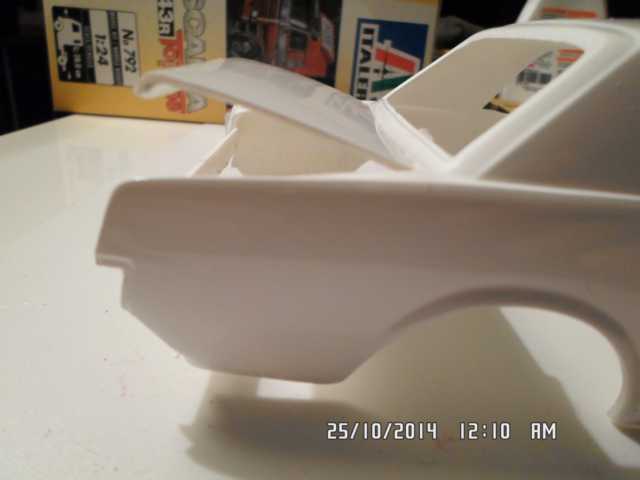

Nun die Bilder des Mustangs mit der leicht geöffneten Kofferraumklappe: (bitte seit nachsichtig mit mir, man wird von der Kofferraumklappe bzw. vom Inneren des Kofferraums danach nichts mehr sehen, vielleicht ragt irgendein Teil ( vielleicht eine verrostste Stoßstange oder so, Ideen nehme ich gerne an ^^ ) herraus, mal sehen... ;)
Ok, das wars für heute, jetzt bin ich gespannt auf eure Kommentare... :)
LG Tobi :wink:

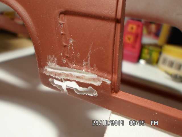

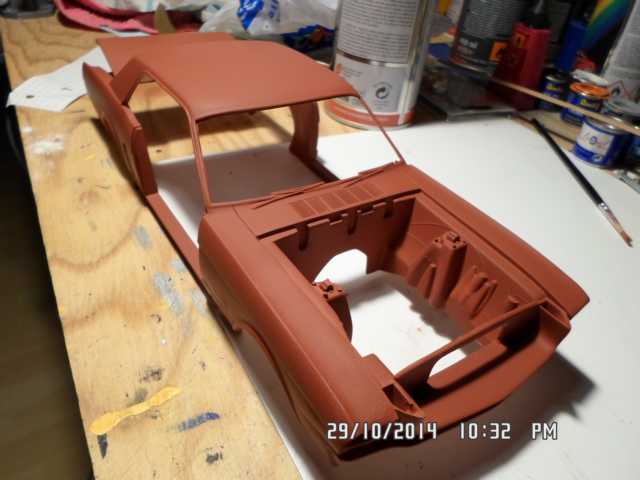

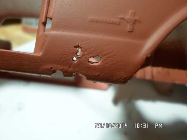

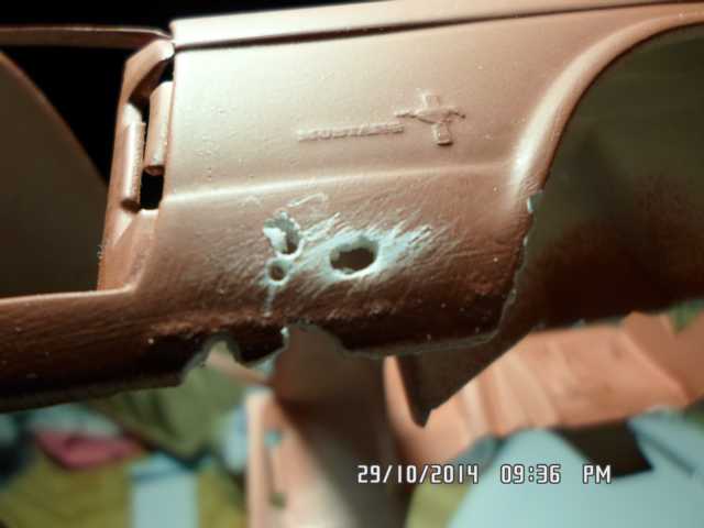

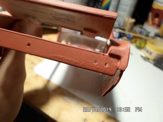

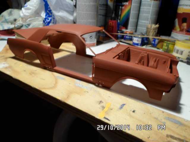

Gut, jetzt möchte ich euch wieder ein paar Fortschritte vom Dio zeigen. Da ich ja gerade am Pony arbeite, folgen auch heute wieder einige Updates/Bilder. Dieses Mal ging es an den Rostfras an Kotflügel und Schweller.
Aber seht selbst...
Erst wurde am vorderen Kotflügel Löcher eingebohrt und entsprechend bearbeitet, sodass es aussieht, als wäre der Rostbefall schon sehr fortgeschritten:
Danach wurde grundiert:
Nun der hintere Teil des Schwellers (selbe Vorgehensweiße...). Zusätzlich habe ich noch eine Delle dargestellt, wie wenn dort etwas entlang "geschrappt" wurde:
Am Blech, wo die Rückleuchten Platz finden werden, wurden Rostbläschen dargestellt:
Zum Schluss wurde dann die komplette Karosse grundiert. Weitere Roststellen kommen die nächsten Tage, auch die Motorhaube wird fertig... ;)
Ok, das wars für heute mal wieder. Bis dann,
LG Tobi :wink:
Donnerstag, 30. Oktober 2014, 21:56
Hallo Tobi,
Dein Projekt nimmt eine schöne Entwicklung. :ok:
Wie hast Du die Rostbläschen am Heck gemacht? Durch Auftupfen der Farbe?
Marcus :wink:

Donnerstag, 30. Oktober 2014, 21:59
Hallo Marcus,
die Rostbläschen am Heck habe ich damit erzeugt, indem ich die Grundierung ein bisschen dick aufgesprüht habe! Normalerweiße würde ich es abschleifen, wenn es ein Lack wie bei einem Neuwagen werden würde! Aber bei dem Mustang Scheunenfund ist das so gewollt! :)
LG Tobi :wink:
Donnerstag, 30. Oktober 2014, 22:02
Sieht sehr gut aus :thumbsup: .
Danke Dir für Deine Antwort.
:wink: , Marcus
