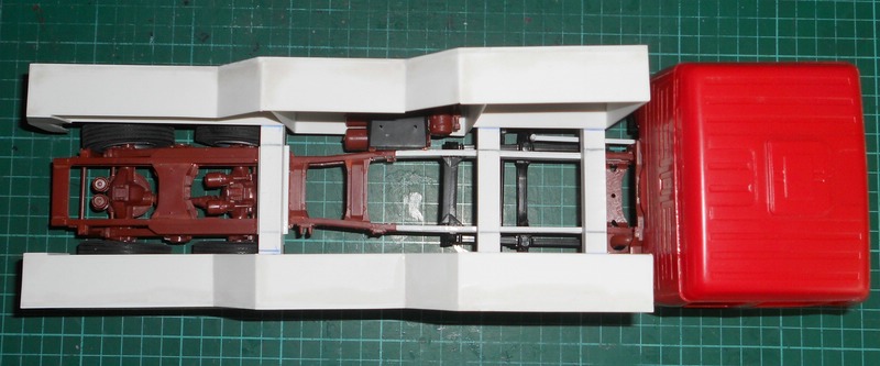

Hallo liebe Bastelgemeinde. :wink:
Ein kleines Update habe ich heute auch noch für Euch.

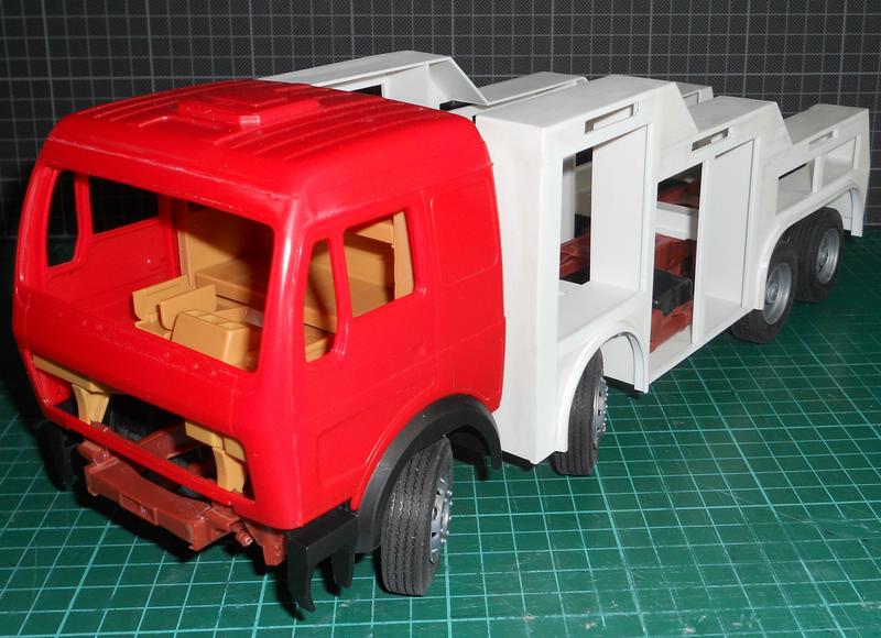

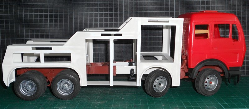

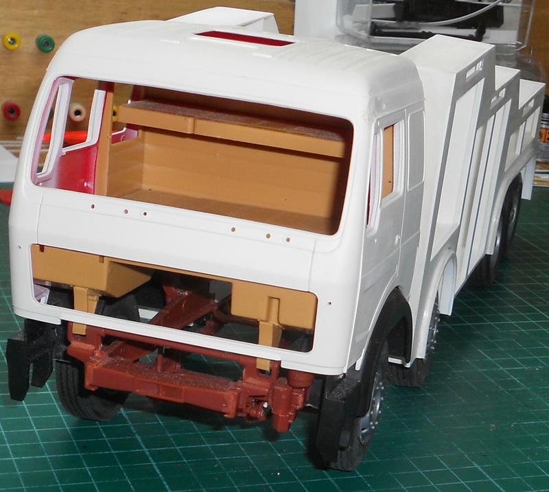

Nachdem ich den Aufbau noch weiter behandelt habe möchte ich Euch davon noch ein paar Bilder zeigen. :)
Ich habe dazu auch mal die Kabine provisorisch aufgesetzt, damit Ihr euch einen besseren Eindruck davon machen könnt.
Am Heck gibt es auch noch viel zu tun, da ich ja auch einiges für die Beleuchtung vorbereiten muß.
Dann gibt es auch mal einen Blick von oben.

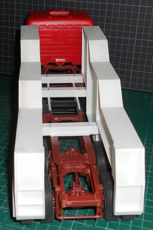

Heute habe ich noch ein kleines Update für euch. :)
Da ich die Teile in loser Reihenfolge baue, damit es nicht so eintönig wird, habe ich mal mit dem Sockel für den späteren Hebearm begonnen.

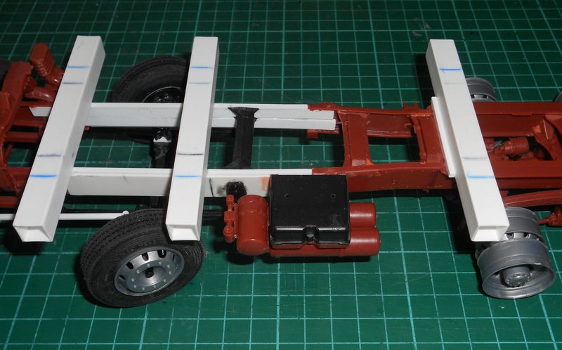

Den habe ich aus zwei Vierkantprofilen und zwei Polyplatten angefertigt.
Anschließend habe ich mir diese Teile angefertigt.
Nach dem ich die Teile zusammen geklebt habe, sieht das ganze nun so aus.
Damit das ganze eine gewisse Materialstärke bekommt habe ich noch diese beiden Teile gebastelt.
Zwischenzeitlich habe ich diese Vierkantprofile angebracht, damit werden die beiden Seitenteile des Aufbaus befestigt.
Vor lauter Basteleifer :lol: habe ich dann allerdings versäumt von den nächsten Arbeitsschritten Bilder zu machen.
Nach dem ich die Teile verklebt habe, hab ich ringsum noch einen dünnen Polystreifen als Abschluß aufgeklebt.
Der Bolzen ist nur lose eingesteckt damit ich damit später den Hebearm befestigen kann.

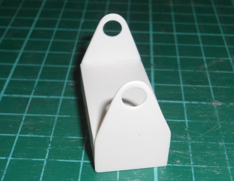

Auch an dieser Baustelle geht es wieder ein wenig weiter.

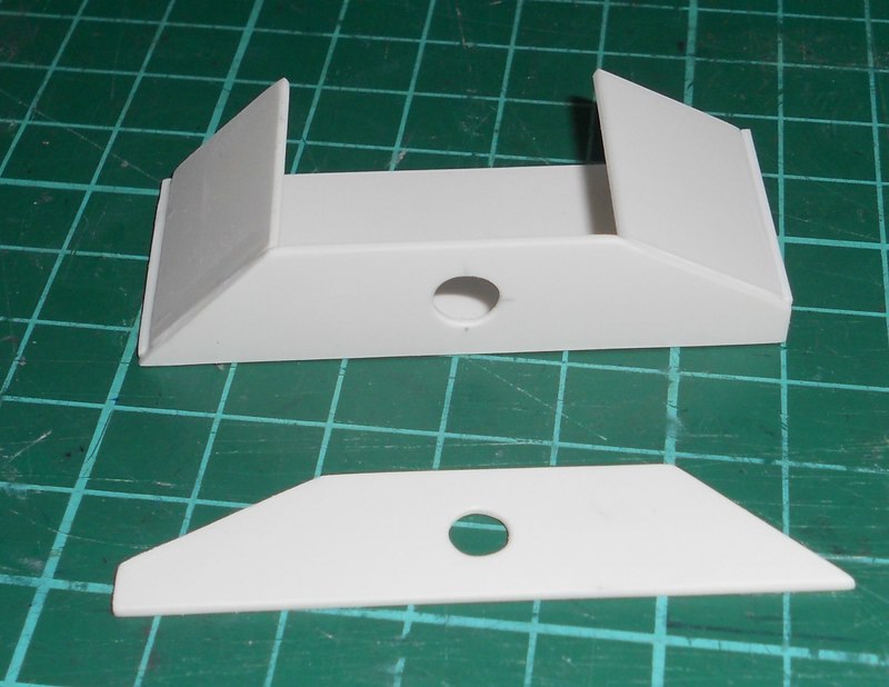

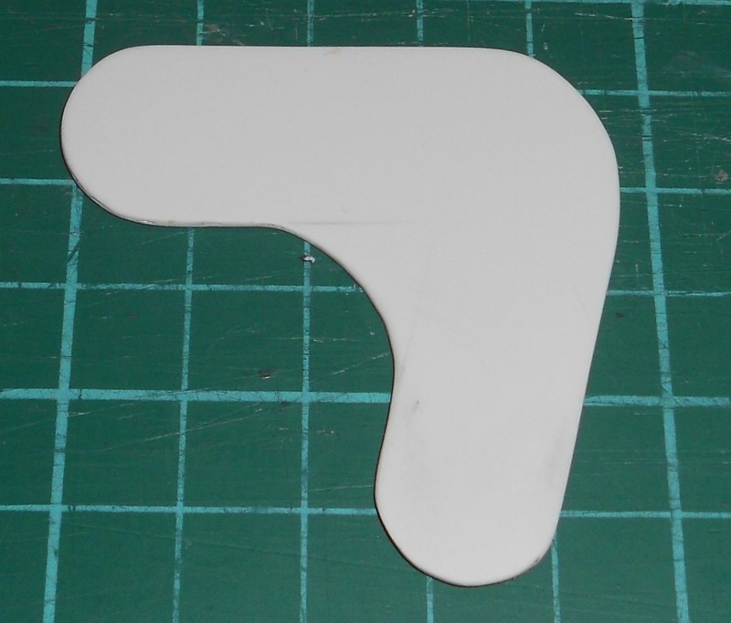

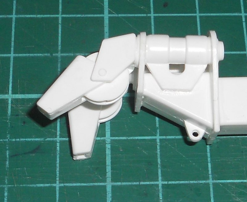

Ich habe mir mal ein paar Plastikstücke zurecht geschnitten und daraus dieses Teil gebastelt.
Nach dem endgültigen zusammen kleben sieht es aus wie das Unterteil eine Schaukel. :)

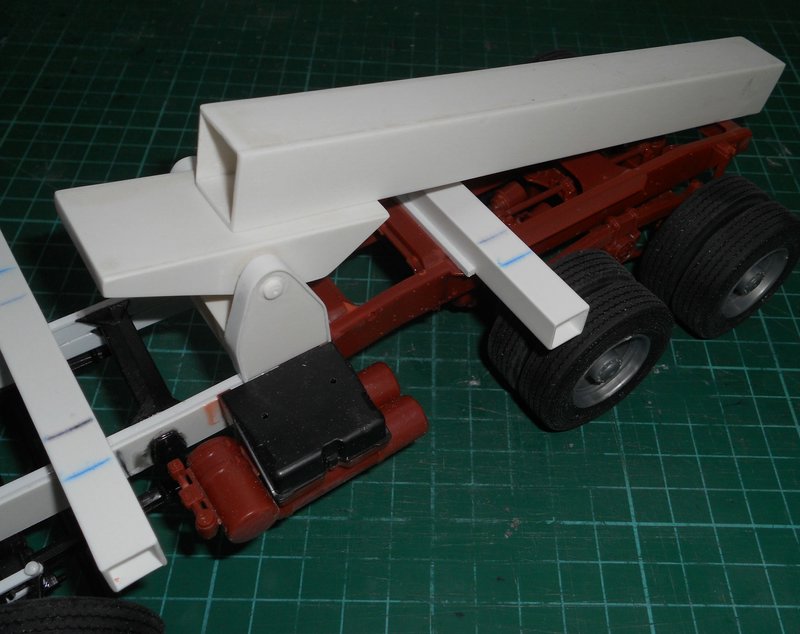

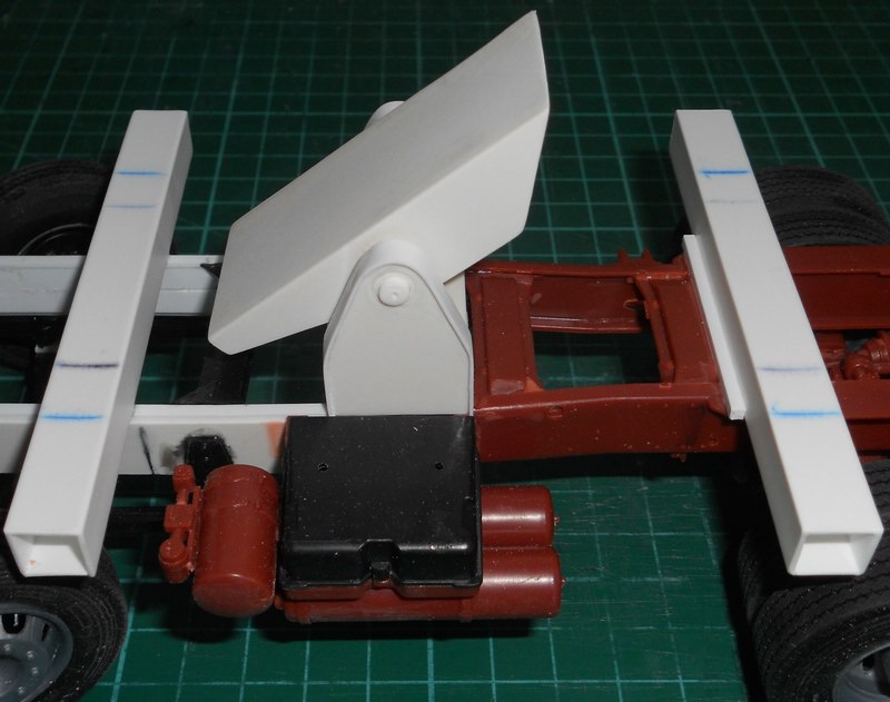

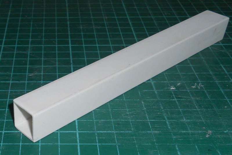

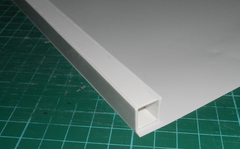

Anschließend habe ich mir aus 1,5mm dicken Plastikstreifen diese Vierkantrohre zusammen gebastelt.
Fertige Vierkantrohre konnte ich nicht verwenden :( , da es die nicht in der Größe gibt.
Zur Probe habe ich das Rohr dann mal auf die Schaukel gelegt.
Damit man später keine großen Klebestellen sehen kann, habe ich auf jeder Seite noch eine 0,5mm dicke Polyplatte geklebt. :idee:

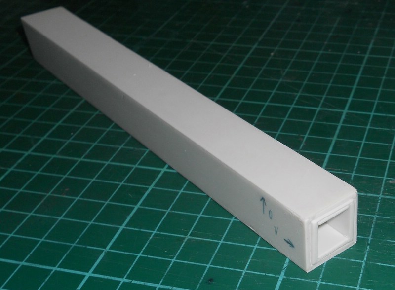

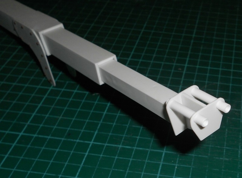

Nachdem ich dann mittlerweile zwei Rohre fertig gestellt habe, hab ich diese auch mal ineinander geschoben.
Und sie laßen sich auch wieder auseinander ziehen. :lol:
So könnt ihr nun schon mal sehen das Der Bergetruck über einen ausziehbaren Kran verfügen wird. :)

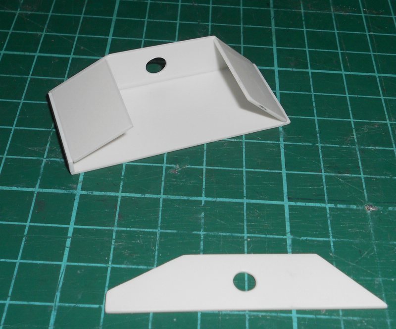

Ein kleines wenig geht es hier nun auch wieder weiter. :)

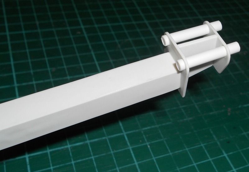

Ich habe mal damit begonnen den Hebearm etwas weiter zu bauen und habe mir dazu das folgende Teil zurecht geschnitten.

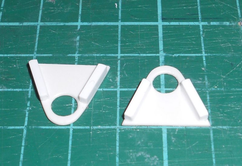

Anschließend habe ich noch einige Löcher in das Teil gebohrt und danach noch die folgenden Schrauben eingeklebt.
Außerdem habe ich dann noch diese Teile angefertigt.
Das ganze dient später zur Seilführung an der Spitze des Hebearms.

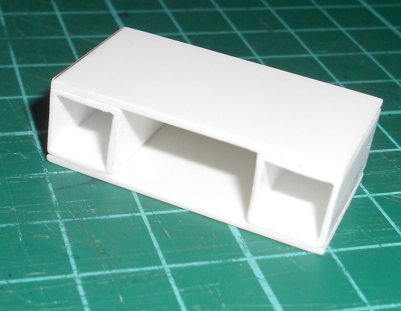

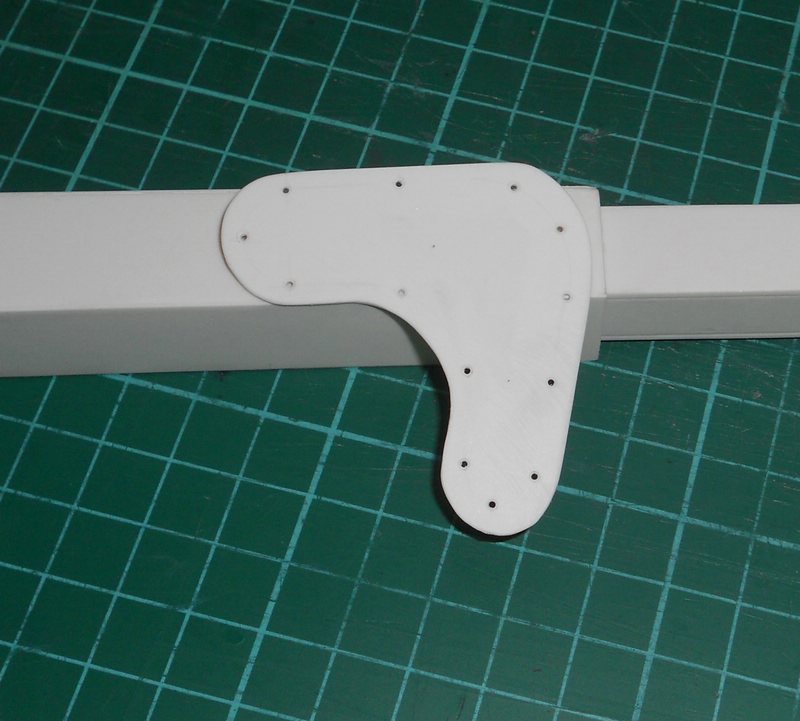

Zuerst einmal habe ich hier ein paar Bilder von dem späteren Kranarm. :)
Nach dem ich auf die selbst gebauten Vierkantrohre noch zusätzliche dünne Polystreifen geklebt habe, ist mir dadurch allerdings ein kleines Malheur passiert. :bang: :cracy:
Wahrscheinlich habe ich etwas zuviel Kleber verwendet, so das sich das Plastik aufgeweicht hat und diese Wellen geschlagen hat.
Wenn alles richtig getrocknet ist, dann werde ich es abschleifen und wieder bei spachteln, daß mache ich zur Zeit ja fast nur noch.

Ganz klar ein Fall von 'Kleber frisst Plastik auf'. Ist mir auch schon bei den dünnen Platten passiert und da habe ich dann die Platten wieder runtergerissen und neue auf geklebt. Ein einfaches flachschleifen der Wellen war mir nicht möglich, wahrscheinlich befindet sich unter den Wellenbergen ein Luftpolster das immer nachgibt wenn man mit Schleifpapier drüber geht, und wenn man das Papier wieder wegnimmt sind die Berge wieder da. Zumindest bei mir :S .

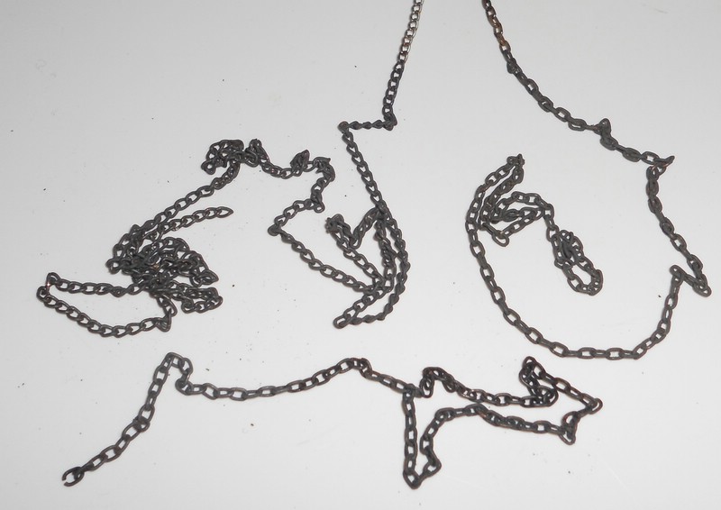

Deshalb habe ich mir bereits zeitig ein paar Kettenglieder aus China bestellt. :lol:
Ich habe mir insgesamt 10m Kette (kann man ja immer gebrauchen) mit einer Größe der einzelnen Glieder von 2 x 3mm für gerade mal 4,42 inklusive Versandkosten bestellt. :tanz:
So wie die im Moment aussehen paßen sie natürlich nicht zu dem Modell.
Deshalb habe ich die ersten Stücke gleich mal mit etwas Patina bearbeitet und nun sehen diese so aus.
Damit die Ketten nicht alle gleich groß sind, habe ich mir diese vom Unimog des Winterdienstes gemopst.

denke bitte dran, daß die vordere Vorderachse einen geringeren Lenkeinschlag haben muß, als die hintere, denn die vordere beschreibt einen größeren (Wende-) Kreis
Stimmt so nicht: siehe das hier schon mal verlinkte Vorbildfoto, das zeigt, daß die erste Achse stärker einschlägt als die zweite. Ich mußte auch erst kurz grübeln, warum: die vordere Achse hat mehr Abstand zur Hinterachse, und je länger der Achsstand, desto stärker muß man einschlagen, um eine gegebene Kurve zu fahren. (Kann man sich mit den Extremen veranschaulichen: wenn Achsstand = Radius, braucht man 90° Lenkeinschlag; wenn Achsstand = 0, braucht man 0°.) Die erste Achse beschreibt zwar eine größere Kurve als die zweite, aber wegen des größeren Achsstandes muß sie trotzdem etwas stärker einschlagen als die zweite. (Zumindest im Falle der gezeigten Rüdebusch-Kipper und sicherlich auch des hier entstehenden SK. Wenn der Gesamtachsstand länger wird und/oder der Achsstand zwischen den Vorderachsen kürzer, dreht sich das natürlich irgendwann um.)

Mit dem Umbau der Lenkung hatte ich ja bereits begonnen, die muß nicht 100% dem Original entsprechen, allerdings soll der Unterschiedliche Lenkeinschlag auch am Modell zu sehen sein.
Nur habe ich meinen Schwerpunkt etwas mehr auf das LF 8 verlagert, aber da ich heute die Farben für das Modell bekomme habe, wird es hier in den kommenden Tagen auch wieder etwas weiter gehen.
@ Christian.
Bekommt der hinten noch Schaufeln bzw Stützfüsse?
Selbstverständlich :) und im Gegensatz zu den Bausatzstützen sollen die Stützfüße oder wie immer die auch heißen, beweglich gebaut werden.
Das zweite ist ich würde den Aufbau noch etwas zusammenrücken wenn dies noch möglich ist. Die Bergeaufbauten haben keine Eurobreite also 2,50m.
Das ist gut zu Wissen, den darüber habe ich noch keine Informationen gefunden. :nixweis:
Ich hatte mich mit der Breite des Aufbaus an der Kabine und der Breite der Kotflügel ebenfalls an den vorderen Kotflügeln orientiert.
Aber zum Glück ist das noch kein Problem, da ich den Aufbau in der Breite noch verschmälern kann. :tanz:
Manchmal ist es auch von Vorteil wenn man sich ein wenig Zeit mit dem Baubericht nimmt, damit man noch weitere Informationen sammeln kann.
Um das ganz auch Optisch nochmal zu verdeutlichen, habe ich mal auf die schnelle ein paar Bilder davon gemacht.
Ich werde mir nochmals ein paar Originale ansehen, denn ca. 4-5 mm könnte ich den Aufbau noch verschmälern. :)
Gruß Micha.

Sonntag, 19. Oktober 2014, 08:18
Hallo Micha
Moment mal, nicht so schnell :du: . Wenn du den Aufbau verschmälerst steht die Fahrerkabine über, also eine breite Kabine mit schmalem Aufbau. Von der Optik passt der Aufbau so wie er ist besser, wie wäre es denn wenn du einfach die Räder je Seite 2mm oder 3mm weiter nach außen setzt ? Dann sind die Räder genau passend in den Radkästen, als Distanz einfach eine entsprechende Abstandshülse auf den Achsstummel geklebt. Wäre das keine gute Idee ?
Grüße - Bernd
