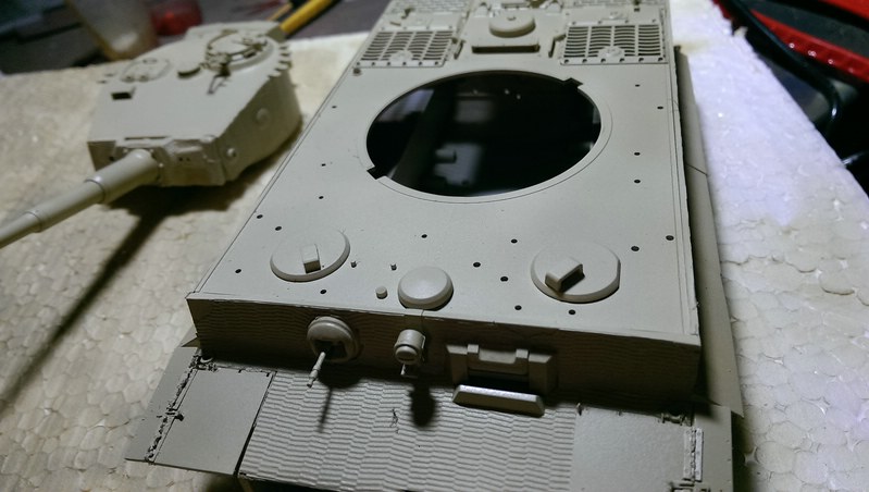

Danke für das Lob. Ja das Zimmerit ist wie eine Folie quasi wie ein 3D-Sticker. Allerdings muss ich mir überlegen wie ich später Beschädigungen bei diesem Material darstelle , weil einfach Stücke entfernen wohl zu unecht aussehen würde. Wahrscheinlich werde es mit Spachtel bearbeiten.
Gruß Dennis

Guten Tag
mit dem Anbringen des selbstklebenden Zimmerit bin ich ich fertig:
