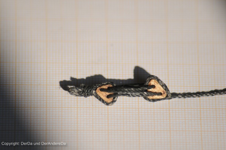

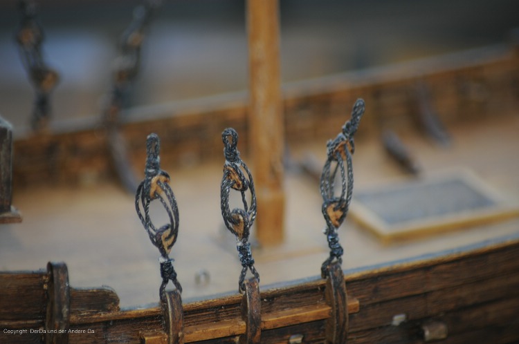

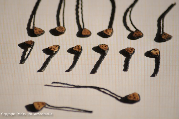

Sämtliche Jungfern wurden vorbereitet
und heute dann auch am Schiff montiert. Noch ein paar farbtupfer hier und da und das passt für unsere Verhältnisse.
Und jetzt müssen wir vermutlich erstmal DieDa wegen einer Einweisung in den Gebrauch der Nähmaschine überzeugen.

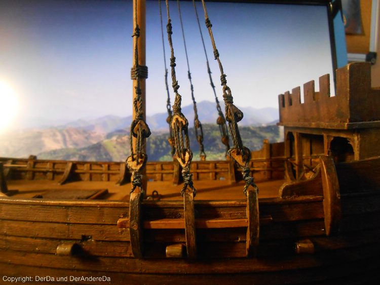

Sonntag, 2. November 2014, 17:19
So, und jetzt hat der Herr Werftleiter trotz Herbstferien doch tatsächlich noch ein wenig Zeit gefunden!
Aber zu allererst ein Zwiebelkuchen, extra für dafi, der weiß schon wieso.

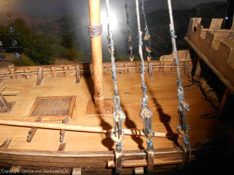

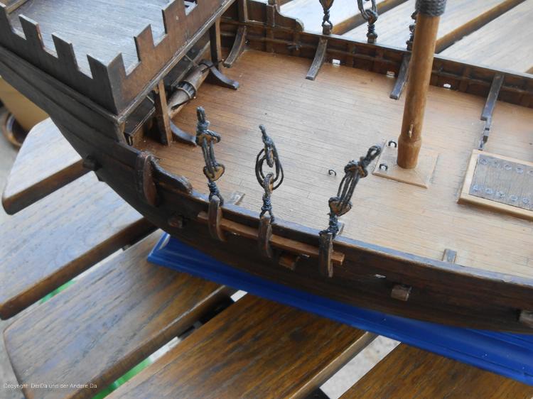

Immerhin haben wir es geschafft die Wanten anzubringen
Sowie das Vorstag und dann auch noch mit Bohrmaschine und Feile aus einem Rundholz eine Rah herzustellen,
die von der Farbe her ganz gut zum restlichen Plastik passt.
So langsam wird es dann ernst mit der Segelmacherei.

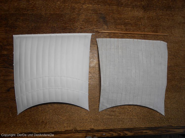

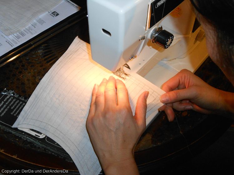

Das dünnste, und feinste Baumwollgewebe fanden wir an unerwarteter Stelle. Mehrfach durchgewaschene Einkaufstüte, da stimmt auch der Farbton schon recht gut.
Für die weitere Herstellung haben wir uns so gut es ging an die sehr schöne Anleitung von Robert/Tarjack auf segelschiffsmodellbau.com gehalten,
https://www.segelschiffsmodellbau.com/t3…ht-gemacht.html
also zunächst bügeln und dann mit Spannlack bearbeiten. Darauf Nähte einzeichnen und grob zuschneiden. Dann musste uns DieDa hilfreich zur Seite stehen, inzwischen wird das Ganze ein
echtes Familienschiff.
Aber siehe da, auch das Auftauchen eines zweiten Fadenkünstlers scheint sich am Horizont abzuzeichnen.
Dann Ränder sauber zugeschnitten und Säume gemacht. Soweit sind wir jetzt. Dopplungen, Liektaue und dies und das fehlen noch.
Schlechter als das Plastikdingens wird es jedenfalls nicht.

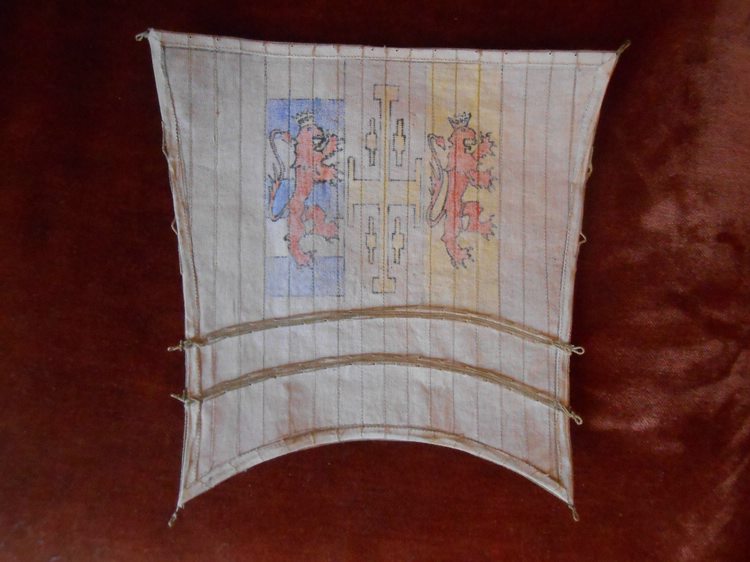

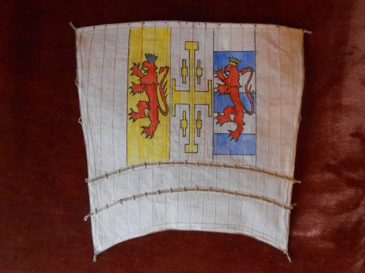

Freitag, 5. Dezember 2014, 15:28

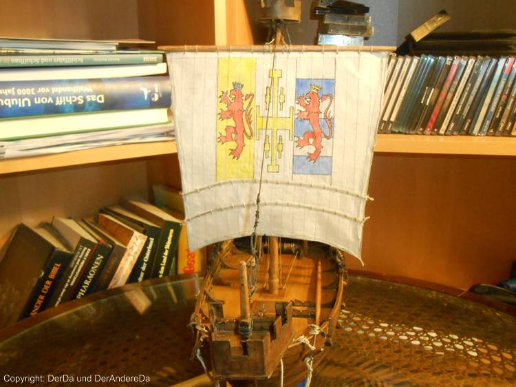

Schulbedingt gingen die Fortschritte noch langsamer als sonst, aber ein wenig können wir doch wieder zeigen und bald gibt´s mehr.
Die weitere Herstellung und Verzierung des Segels hat der Werftleiter vertrauensvoll DemDa überlassen, bei der Näherei musste er allerdings wenigstens ein bisschen mit ran.

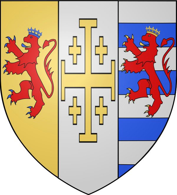

Zur Erinnerung: das Schiff ist ja eine „Kreuzfahrerkogge“ und sie soll Bezüge zur schönen Kreuzfahrerhochburg Famagusta auf Zypern zeigen, wo der Werftleiter ja geboren
und aufgewachsen ist. Nach der Eroberung des Heiligen Landes wurde ein Mitglied des französischen Adelshauses Lusignan als König von Jerusalem installiert. Als
man die dann wieder aus Jerusalem hinauswarf, zogen sie sich nach Zypern zurück und die St. Nicholas Kathedrale in Famagusta wurde die Krönungskirche für das
Königreich Jerusalem. Das Haus Lusignan (von dem ein Vertreter übrigens als Prince de Lusignan immer noch in Paris residiert) hatte ursprünglich einfache
weiße und blaue Bänder auf dem Wappen. Als Könige von Jerusalem sah das dann schon ein wenig anspruchsvoller aus, nämlich so:

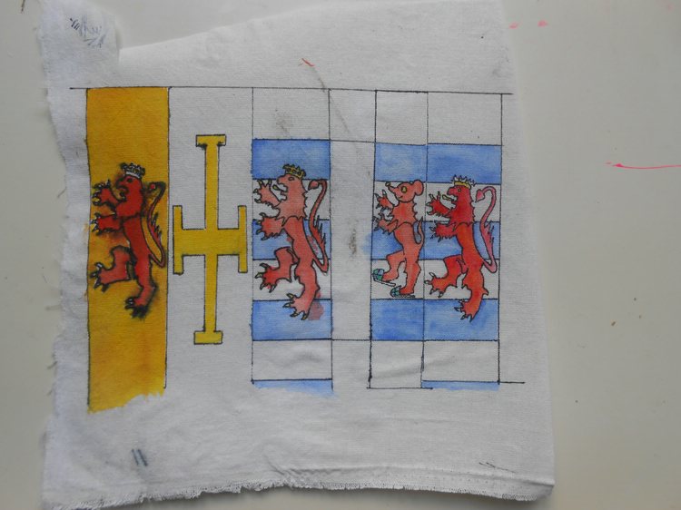

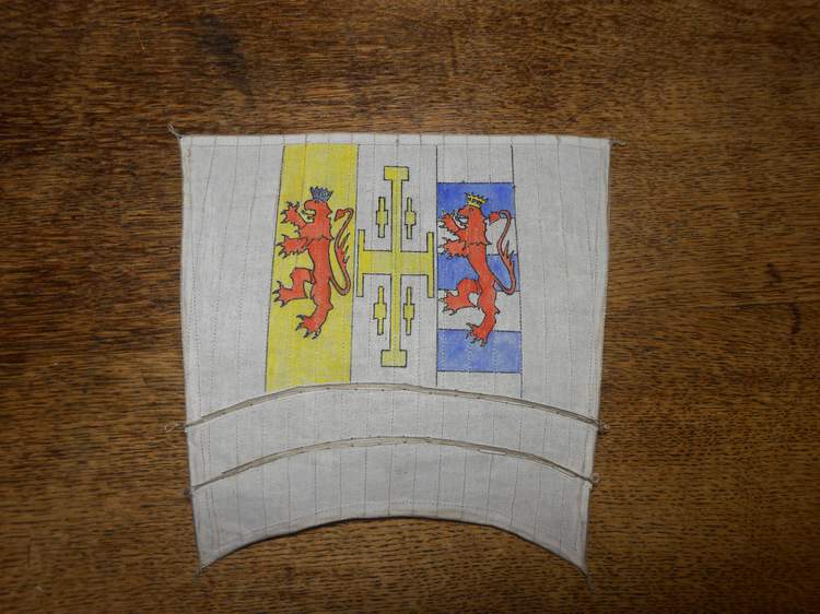

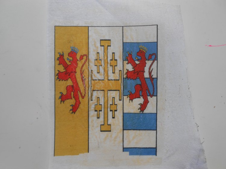

Um das auf das Segel zu bekommen habe ich zunächst einmal ein paar Testreihen gestartet, von denen ich
euch und mir wieder mal auch nicht Pleiten, Pech und Pannen ersparen will. Vielleicht gibt´s ja doch jemand, der aus den Fehlern von anderen lernen kann.
Ganz links durfte ich erstmal feststellen, dass nicht jeder wasserfeste Fineliner, diese Bezeichnungauch verdient. Vermutlich durch die vorhergehende Behandlung mit Spannlack
verläuft Gouache und Aquarellfarbe auch sehr schnell. In der Mitte dann schon viel besser, aber trotz sehr trockenen Pinsels immer noch Verlaufen aneinzelnen Stellen. Sehr wichtig ist es,
immer nur eine Farbe aufzubringen und die dann vor dem nächsten Schritt auf der Heizung ein paar Stunden wirklich gut durchtrocknen zu lassen. Was mir gefiel, war der verblasste Eindruck, den man
erzielen kann. Weiter rechts dann zunehmend bessere Ergebnisse mit ganz gewöhnlichen Wasserfarben aus dem Schulmalkasten. Der Pinsel muss extrem trocken
sein, die Farbe wird eher aufgetupft und schließlich kam ich auf die Idee ein kleines Heizkissen unterzulegen, das sonst meinen armen Rücken wärmt. Aber natürlich wurden auch Alternativen ausprobiert:
Hier der Erstversuch mit dem Aufbügeln so wie man das bei T-Shirt Motiven macht. Diwo hat dazu ja eine sehr schöne Anleitung bei seiner Galeone gepostet. In diesem Fall war natürlich
das Bügeleisen viel zu heiß, aber vermutlich führt auch der Spannlack zum leichteren Vergilben. Was mich aber dann doch davon abgebracht hat, war dass
mir die Farben viel zu satt erschienen und dass immer so ein leicht speckiges Glänzen zu sehen ist, wie man das auch bei neubedruckten T-Shirts kennt. Also
wieder zurück zu den Wasserfarben, aber gaaaaaaaaaaanz vorsichtig.
Und siehe da, es geht!
Ansonsten ist dies ein Beispiel aus der Reihe: richtig genäht und trotzdem alles falsch gemacht.
Wenn ihr jemand dabei erwischt, dass er euch den Hinterkopf vollabert, dann ist das vermutlich DerDa mit seinen Schwierigkeiten Vorder- und Rückseite zu
unterscheiden.
Nu aber!

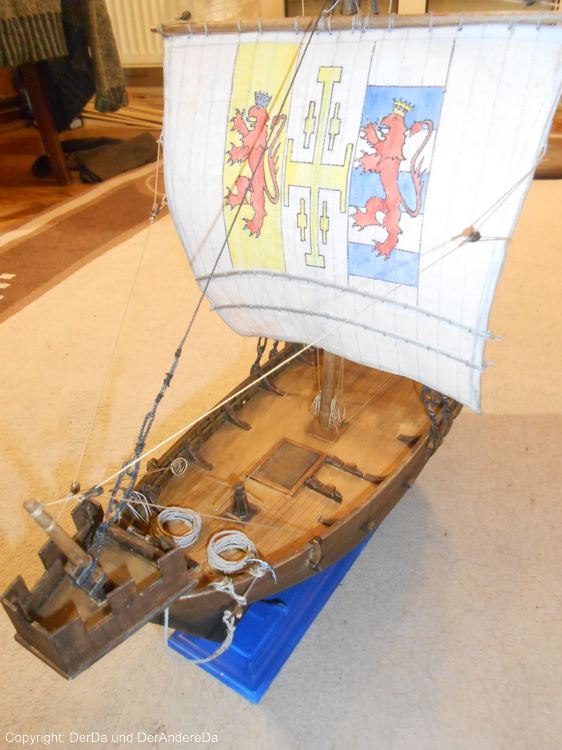

Dem kundigen Betrachter wird auffallen, dass DerfauleHundDa die Legel nur aufgeklebt und nicht eingespleißt hat. Er möge aber schweigen fürderhin, denn schließlich ist das
1:72 und meine armen alten Triefaugen sind auch nimmer das was sie mal waren.
Der Vollständigkeit halber auch die Rückseite.

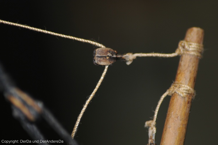

Und nun die nächste Frage:
Anschlagen mit laufender Reihleine oder mit Beschlagszeisingen? Beides wohl möglich im Mittelmeer und –alter.
Viele Grüße,
Uwe

Und ich würde Zeisinge verwenden...

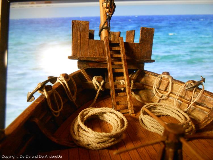

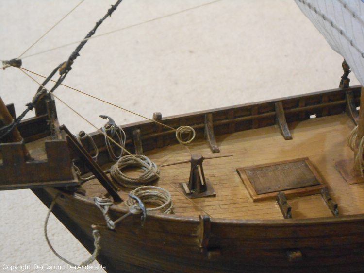

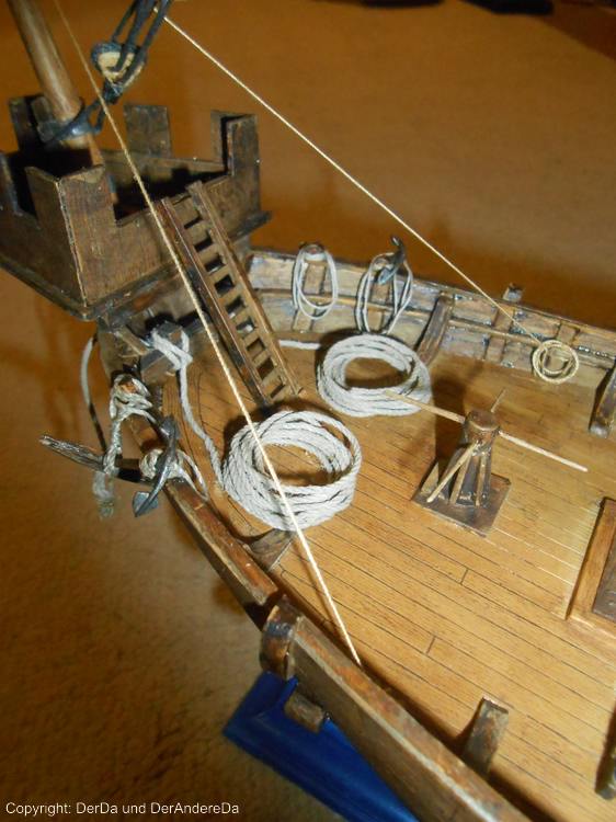

Und schon wieder was Neues:
Allerhöchste Konzentration um zu erreichen dass der Knoten im Garn und nicht in den Fingern entsteht.
Und der Grund für die Knibbelei, nämlich die Anbringung der beiden Anker.
Nun mag dem Einen oder Anderen manche speckige Stelle in den Ecken und Winkeln nicht entgehen, sowie die eher nachlässige Art das Ankertau aufzuschießen. Man möge aber bitte
bedenken, dass es sich hier nicht um ein Schiff der Royal Navy aus dem 18./19. Jh. handelt. Es war immer die Absicht das ganze mittelalterlich/zyprisch darzustellen. Wenn man weiß worauf ich elf Jahre lang bei Verlassen des Hauses
schauen musste

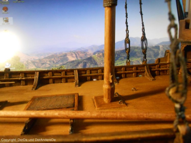

Dann versteht man vielleicht, was ich mit zyprisch meine. (Und dazu sollte man erwähnen, dass die Tonne nur auf mein beharrliches Insistieren hin überhaupt von der Stadt
aufgestellt wurde).
Im Vergleich sieht es doch hier geradezu schmuck aus.

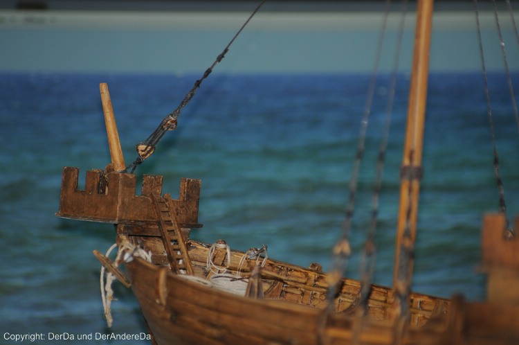

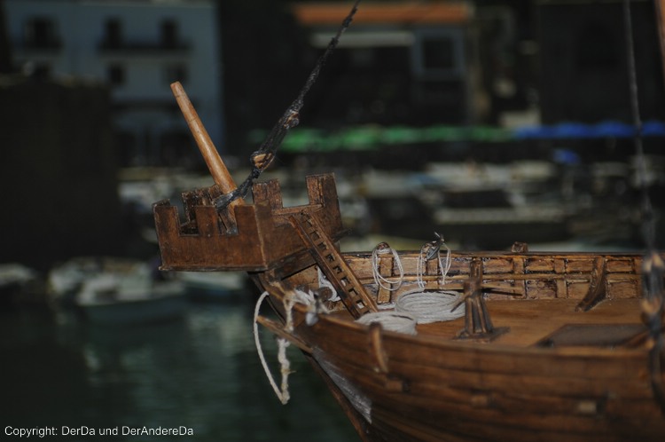

Ach, man sieht auch, dass mir die Bemerkungen über unpassende Bildhintergründe (Arche Noah … pfff!) natürlich sehr zu Herzen gegangen sind. Besser?
Und weil´s so schön ist,
dann auch noch im Hafen von Kyrenia. Unter den grünen Sonnenschirmen gibt´s ne gute gegrillte Dorade.

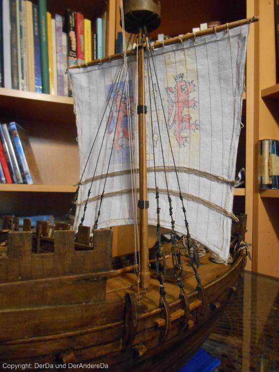

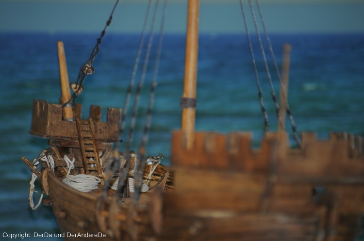

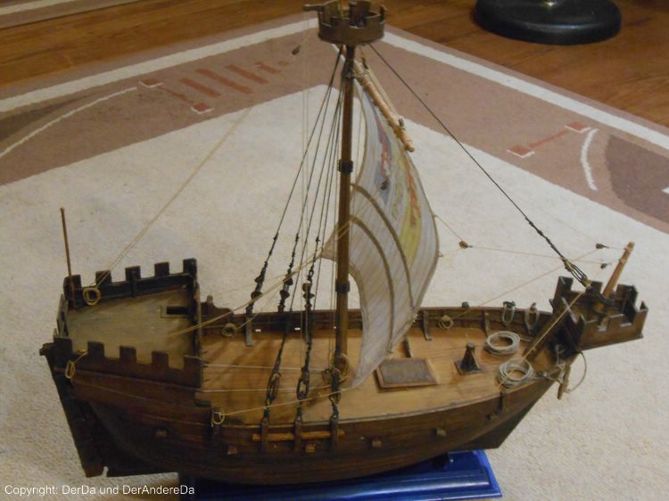

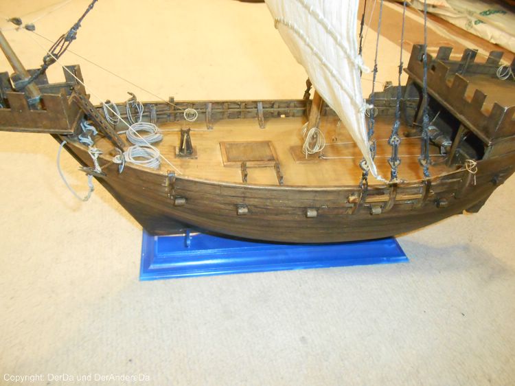

Mittwoch, 31. Dezember 2014, 16:46

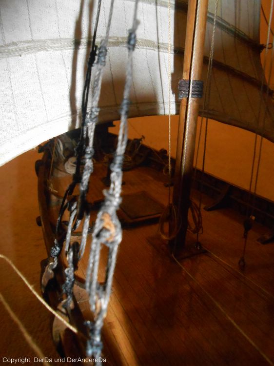

Die Feiertage haben hohe Wogen geschlagen, aber dennoch sind wir nicht ganz untergegangen.

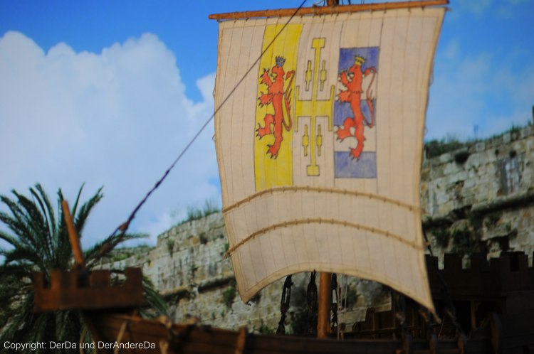

Das Segel mit dem Wappen des Hauses Lusignan als Könige von Jerusalem (dort verhindert und daher
zwangsweise in Famagusta) wurde angeschlagen.
Das Takelgarn da hinten um das Bratspill zu wickeln war eine echte Fummelei. Aber nun sieht es ja fast
schon nach Schiff aus und aus diesem Grund musste endlich ein Name her.
(Text DerAndereDa:
Unsere französische Kogge heißt nicht mehr Kogge, sondern Melusine, weil die Lusignans angeblich von einer Nixe abstammen.)
Meiner Meinung nach schimmert das Wappen auf der Rückseite genau richtig durch, denn ursprünglich
waren die ja auch aufgemalt.
Und so zeigt sich das Wappen des Hauses Lusignan seit Jahrhunderten erstmals wieder stolz vor der
mittelalterlichen Hafenbefestigung von Famagusta (und „honi soit“ wer jetzt rummäkelt, dass die erst von den Venezianern gebaut wurde!)
Ein bisschen Fracht wird auch geladen werden. Ich hatte den Eindruck dass bei den Fässern von Krick (links im Bild) noch ein wenig Luft nach oben sei. Daher habe ich zuerst die wulstigen

Die Takelarbeiten an der Melusine schreiten langsam aber sicher fort und so peu à peu finde ich, dass
das Schiffchen zu leben anfängt.

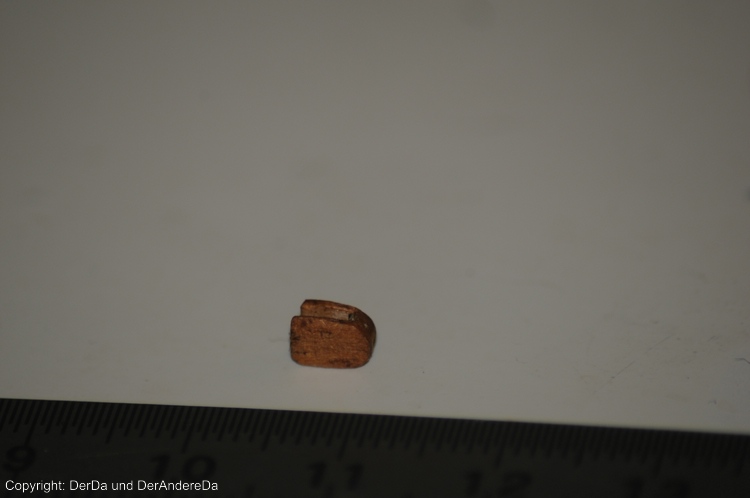

Die Werftleitung hat meine Vorschläge die Blöcke (es sind nur 10) selbstanzufertigen, oder wenigstens
die Plastikteile neu einzustroppen rundweg abgelehnt. Zu meiner nicht geringen, hämischen Freude (Eltern können ja sowas von fies sein!) ist nun aber einer der Plastikblöcke verloren gegangen. Also darf ich wenigstens einen machen.
Jetzt brauche ich aber wieder mal dringend eure fachkundige Hilfe:
Die Plastikblöcke schauen so aus:
Diese Form von Blöcken hab ich in meiner Standardliteratur nicht gefunden und ich kapiere einfach
nicht, wie das Stropp dabei verläuft. Die auf den Fotos linke Seite ist „offen“ (auf dem unteren Bild sieht man das ein wenig)
das Stropp läuft also nicht um den ganzen Block herum, sondern beginnt da einfach aus dem Nichts. Vermutlich
versteh ich das mal wieder einfach nicht.
Bislang hab ich das Gehäuse mitsamt der Scheibe hergestellt:
Was mir ehrlich gesagt auch recht gut gefällt. Nur wie mach ich jetzt weiter? Ratschläge werden
dankbar angenommen. (Und wenn es gut wird, kann ich DenAnderenDa ja vielleicht doch noch überzeugen, die Plastikdinger zu ersetzen…)
Viele Grüße,
Uwe
Dienstag, 6. Januar 2015, 18:47
Hi Uwe,
klasse. Das Segel ist ein Schmuckstück geworden :thumbsup:
Gruß Christian
Beiträge: 1 218
Realname: Dirk Wörner
Wohnort: Harsewinkel
Dienstag, 6. Januar 2015, 20:10
Hi Uwe...
Nicht nur das... das ganz Modell finde ich klasse!!!!! :respekt: :dafür: :thumbsup:
Gruß, der Dirk :ok:
Mittwoch, 7. Januar 2015, 17:15
@ Christian
@ Dirk
Danke für die Blumen!
Aber hat keiner ne Idee zu diesem Block?
Mittwoch, 7. Januar 2015, 17:37
Doch! Ich denke, die Blöcke sind vermutlich falsch dargestellt oder aber ich kenn mich bei Koggen schlicht nicht aus und irre mich. Ich kenne zumindest nur Blöcke mit umlaufendem Strobb und Rolle, die auf beiden Seiten durch das "Gehäuse" eingeschlossen sind. Okay, es gab noch spezielle Formen wie z.B. "Schuhblöcke"(?), die an der Seite offen waren, oder aber Blöcke zum Steifsetzen von Wanten an Naos und Karavellen, die Löcher hatten, durch die Tauwerk (Strobb oder Takelläufer) geschoren werden konnte. Aber das sind Ausnahmen, die in Deinem Fall wohl ausscheiden, für den von Dir im Bild festgehaltenen Zweck verwendete man soweit ich weiß die "klassische" Form. Ich würde die Blöcke also so machen, wie Du sie kennst, verkehrt kann das nicht sein. Übrigens: das Segel ist Spitze!! :respekt: :ok:
Donnerstag, 8. Januar 2015, 08:17
Ah, danke Drake!
Dann liegt´s wenigstens nicht an mir.
Leider möchte die Werftleitung die anderen Plastikdinger aber nicht ersetzen, ich mache daher den Holzblock so, dass er wie die anderen ausschaut, um die Einheitlichkeit zu erhalten.
Eigentlich müssen wir nun nur noch die Taueneden einigermaßen sauber aufschießen und die Schilde bemalen und aufhängen, dann kann Melusinchen in See stechen und es gibt wieder Bilder ... ach halt, die Crew und die Passagiere noch.
Viele Grüße,
Uwe
Donnerstag, 5. Februar 2015, 20:38
Fast ein Monat Baupause wegen Schule und so. Dabei mussten eigentlich nur ein paar Tauenden aufgeschossen werden, um Melusine seeklar zu machen.
Das zumindest ist heute (Erkältung sei Dank) geschehen.
Hier ein paar Bildchen. Die Zierschilde fehlen noch und die Crew. Wenn das fertig ist gibt es hoffentlich auch Sonnenschein für einige nette Balkonfotos.
»DerDa« hat folgendes Bild angehängt:
