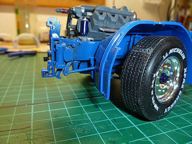

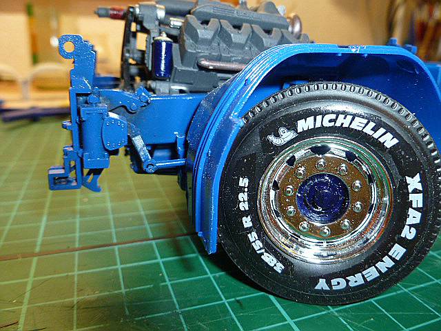

ich hab mir das mit der Lenkung jetzt mal bei meinem Scania angesehen.
Ich habe das gleiche Problem, mir aber bis jetzt keine Gedanken darüber gemacht da es mich nicht wirklich gestört hat.
Ich Lenke ja nicht hin und her sondern stelle ihn einfach mit eingeschlagener Lenkung hin.
Zum Problem:
Ich glaube du hast auch das Problem das die Umlenkstange (die kurze Senkrechte) an dem Kasten (Lenkgetriebe) ansteht.
Somit geht der Lenkeinschlag natürlich nicht weiter.

ja genau. Die Umlenkstange schlägt bei mir gegen das Lenkgetriebe, wenn ich nach links lenken will!
Du hast schon recht, man stellt sich nicht hin und lankt die Vorderräder hin und her. Wenn ich meinen Freunden den Scania zeige, dann will ich neben den anderen Funktionen auch die komplett funktionstüchtige Lenkung aufzahlen können!

Du könntest ganz einfach die Lenkstange ein wenig kürzer machen dann müsste das Problem eigentlich erledigt sein. Wegen dem Teil das du gefragt hast wie du es lackieren sollst. Es ist der Batteriekastendeckel des Integralhecks. Hier hast du einen link da kannst du es sehen

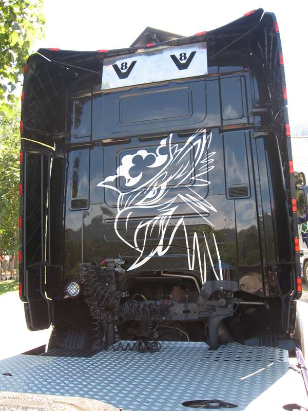

danke für die schnelle Antwort! Ich glaube die Reihenfolge der Kabel in Fahrtrichtung ist dann Schwarz, Gelb, Rot, Schwarz, oder? Dann ist da noch ein Problem: Ich habe vier Kabel aber am Anhänger sind nur drei Anschlüsse.
Ich habe hier mal Bilder:
Und für die Kupplungsköpfe nehme ich dann am besten einen runden Gussast. Oder habt eine bessere Idee? Und das hier sind die für die Luft und die anderen sind "normale" Stecker, oder:

Du hast auch am Auflieger 4 Stück. die du rot und gelb gemacht hast sind für die Elektrik und links und rechts die Löcher die wären für die Druckluftleitungen. Als Stecker für die Strom und das ABSkabel habe ich schon allerlei probiert, letztes mal habe ich einfach ein kleines Stück Schrumpfschlauch verwendet. Für die Luftanschlüsse gäbe es sogar welche als Zurüstteile zu kaufen. Ich habe einfach einen Dünnen Draht genommen die Ummantelung abgeschnitten und zwei kleine Stücke aufgeklebt. Ich weis es ist nicht Original so aber in meiner Not ist mir auch nichts besseres eingefallen und angeschlossen schaut es nicht so schlecht aus.
Hoffe ich konnte dir helfen Werner.
Sonntag, 22. Juni 2014, 15:28
Hallo Paul,
die Reihenfolge ist in Fahrtrichtung Gelb,Schwarz,Schwarz & Rot. Kabel in der Farbe sehe ich Persönlich recht selten sollte eher die Ausnahme sein.
Bei deinem Auflieger würde ich mal Stark vermuten das der kein ABS hat da das ganz links wohl eher kein Anschluss ist.
Gruß Markus

Dann habe ich mich mit dem Lenkgestänge beschäftigt. Die Stange wurde von der Öse abgetrennt, gekürzt und wieder verklebt. Ich denke hier habe ich große Stabilität und geringe Belastung. Nun funktioniert die Lenkung einwandfrei:

das Kürzen der Lenkstange hat sich problemloser gestaltet als ich gedacht habe! Hat sogar Spaß gemacht, da ich danach in beide Richtungen lenken konnte!

und an die anderen nochmal ne Frage wegen den Kabeln: Wo kommen die jetzt aus der Kabelanschlussplatte raus?
Am besten wäre es wenn man mir sagen könnte wie das Ding genau heist oder wo ich gute Bilder dazu finde! Sind die Platten eigentlich bei den SZM ähnlich oder sehen die je nach Hersteller anders aus?
Warum nochmal die Fragerei? Ganz einfach: Ich habe mal in der Galerie herumgestöbert und gesehen, dass es da Unterschiede gibt. Manche machen die Anschlüsse einfach auf einer Linie und bei anderen Modellbauern und auf Originalbildern sieht man, dass die Kabel wo anders rauskommen. Wenn ich mich nicht verzählt habe, habe ich schon mal 5 Kabel hinter einem Scania gesehen!
Mal zwei Bilder zur einfacheren Veranschaulichung:
Und hier ein Bild für euch um mir die richtige Position zu zeigen:
Btw. zeige ich euch mal die beiden Seitenspiegel des Scanias! Ich habe an den Linken den Weitwinkelspiegel angeklebt und am rechten die m. M. n. viel zu dicke Verbindung zwischen den beiden Spiegeln entfernt! Hier die Bilder:
Ich hoffe ihr könnt mir helfen, was die Verkabelung zwischen LKW und Auflieger angeht!

In der Zwischenzeit habe ich mir auch das Abklebeband von Tamiya zugelegt, da ich die Farbe damals mit einem billigen 08/15 Malerkrepp abgezogen habe, welches eine deutlich stärkere Klebeschicht hatte. Also werde ich mir beim Anrauen und Waschen der Hütte deutlich mehr Mühe geben und außerdem hoffe ich, dass das Tamiyaband keine allzugroße Klebekraft hat! - Wird schon schief gehen!
Da ich seit Dienstag dieser Woche endlich Urlaub habe, habe ich auch mal wieder meine Baustellen vorangebracht! Als Beweis habe ich sogar ein paar Bilder geschossen!
Schon vor längerer Zeit habe ich bei Chris´ Scania gesehen, dass er die Fuge unten an der Frontschürze verspachtelt hat, weil es am Original dort ja auch keine gibt. Habe ich kurzerhand auch gemacht.
Am Kühlerlüfter und an den Unterlegkeilen habe ich mal meine neue Grundierung ausprobiert.
Danach habe ich die drei Teile mit Revell 310 (lufthansagelb) lackiert. Ich finde das Ergebnis spricht für sich!
Außerdem haben die Teile in Silber ihre erste Lackschicht bekommen.
Alle Teile in schwarz seidenmatt haben ihre zweite Lackschicht bekommen und sind somit fertig.
Der Motor und die meisten Teile um den Motor herum haben auch ihre erste Schicht in Revell 78 (panzergrau) bekommen. Sieht schon richtig gut aus, aber da die Farbe noch nicht ganz trocken ist, kann sie hier und da auf den Bildern noch glänzen.
Da die Räder bzw. die Naben am Original in Rahmenfarbe lackiert sind, habe ich das am Modell auch so umgesetzt. Die blanken Chromfelgen sahen ohne die farbliche Abstufung einfach trist aus, aber so wie jetzt sehen sie schon viel besser aus!
Ich hoffe Euch gefällt mein kleines Update und Ihr habt inzwischen nicht das Interesse an meinem BB verloren, da hier so lange Zeit nichts mehr los war!
Ich freue mich auf Eure Kommentare!
MfG Paul

Hi Paul,
deine Baufortschritte sehen toll aus! Besonders die Chromfelgen gefallen mir sher! Ich werde bei meinem MAN auch dei Chromfelgen verbauen! Weiter so!! :ok: :ok: :ok:
LG Tobi :wink:

Servus Tobi,
danke für Dein Lob!
Ich finde auch, dass die Felgen jetzt um Welten besser aussehen!
MfG Paul
