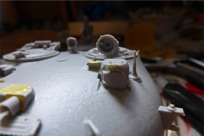

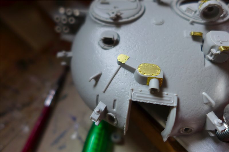

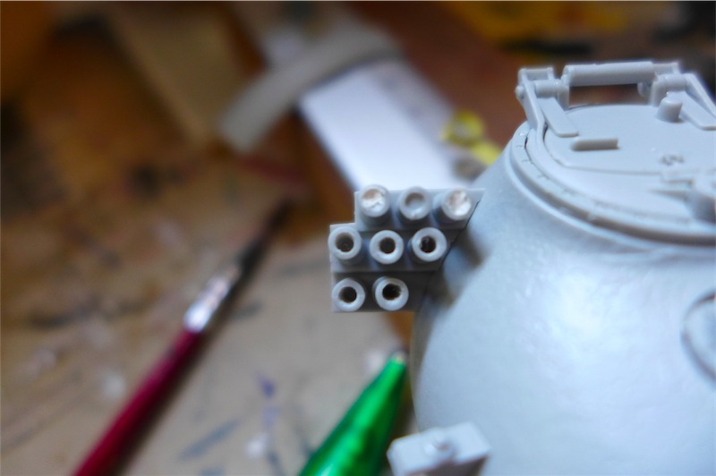

Ich musste das ganze restliche Gold verkleben denn mein Sekundenkleber ist beim öffnen mit ein bisschen Gewalt kaputt gegangen.

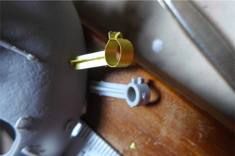

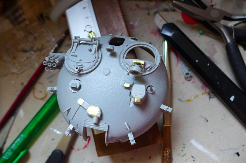

Das Meiste ist am Turm zum einsatz gekommen. Ich verwendete mein selbstgebautes Ätzteilbiegegerät zum ersten mal und merkte das es runde Biegungen macht :bang: Ich muss es wohl noch ein bisschen verbessern :D

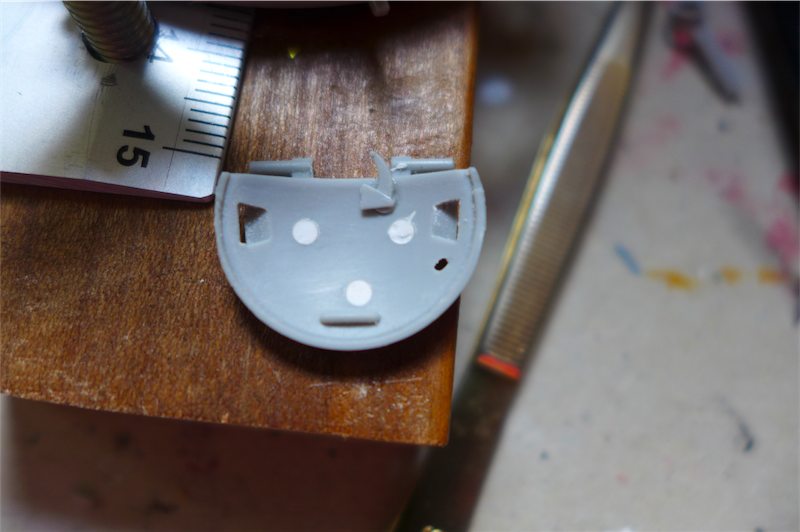

Des weiteren habe ich ein Teil des Nebelwurfgerätes aufgebohrt ( mit einem 1mm und 1.5mm metallbohrer, ist das feinste das wir haben :cracy: ), um es gebraucht darzustellen. 2 musste ich wieder verspachteln da sie nicht schön gebohrt wahren.
Da eine Luke offen dasgestellt wird musste ich drei Auswurfmarken verspachteln und den Hebel auf "offen" stellen.
Die Luke
ein par äzende Teile ^^
Das Nebelwurfgerät
MfG Jonathan :wink:

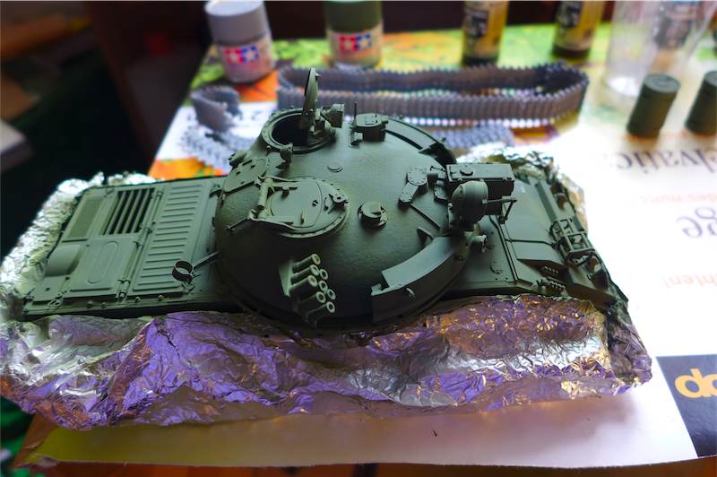

Es wurde alles mit Tamya light grey XF66 von Tamya grundiert. Dann mit Tamya olive green XF58 gebrusht beides alkoholbasierte Acrylfabe. Nun trocknete es ca. eine 3/4-1h. Dazwischen bdrushte ich die Ketten, dazu später mehr. Jetzt kam Vallejo Mat Varnish 70.520 drauf, eine Wasserbasierte Acrylfarbe die er mir im Geschäft als mattlack verkauft hatte.
Jetzt bemerkte ich das es beim Trocknen des Mattlackes eine weissliche Schicht über alles gab :motz: ?( Es sieht nun wie ein misslungener Wintertarn aus :bang:
Ist das weil die darunterliegende Farbschicht angegriffen wurde??(zu wenig trocken?)
oder ist es ein falscher Lack?? Oder ist das bei Vallejo normal??
Man sieht es auf dem Bild etwas schlecht, in Wirklichkeit ist es noch stärker!

Dienstag, 26. August 2014, 02:38
Mit dem Untergrund hat der Grauschleier nichts zu tun. Dieser entsteht entweder bei zuviel Druck, wenn die Farbe bereits in der Luft trocknet (danach schaut es hier aus) oder aber bei zu großer Farbmenge, wenn die Farbe in Sinken reinläuft. Dann müßte sich der Grauschleier vom Mattlack aber dort verhäuft finden (danach sieht es hier nicht aus). Druck reduzieren (ich verarbeite ihn bei mit 0,2 Düse bei 1,1 Bar) und den Mattlack nicht pur anwenden, sondern mit Wasser verdünnen. Vallejo-Farben hassen beiläufig Alkohol. Niemals damit in Berührung bringen.
Generell finde ich es überflüssig, matte Farbe erneut mit Mattlack zu überziehen. Für alle auffolgenden Behandlungen (Pin Wash, Streaking, usw.) solltest du vorher stattdessen Satinlack oder Glanzlack nehmen. Auf matter Basis funktioniert das nicht.

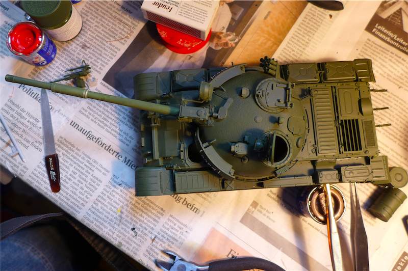

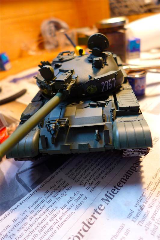

Die Letzten Tage ging es bei mir auch ein bisschen weiter. Zuerst wurde alles noch einmal Grün gebrusht, dann kam eine Schicht Seidenmattlack drauf. Damit bin ich eigentlich soweit zufrieden. Die Ketten wurden noch in einem helleren Braunton gespritzt (mud brown von Valleio). Nun habe ich mit einem Borstenpinsel und silber noch die Abriebstellen bearbeitet. Ich bin noch nicht 100% zufrieden damit, aber werde es bis auf eine Behandlung mit Rostpigmenten so lassen.
Nun Heran mit Kritik und anderem :)
Dann kamen die Decals drauf
Das Rohr wird noch nachbearbeitet.
Das MG muss noch aufgebohrt werden
Da diese Dinger auf der Seite( weiss den Namen nich mehr) nicht ganz passten, musste ich irgend etwas bauen damit ich nicht eine halbe Stunde in einer etwas unangenehmen stellung sitzen musste ^^
So, Jetzt passt alles :smilie:
MfG Jonathan :wink:

Mir ist der immer noch zu flach. Ein Pin Wash mit Dark Wash oder Umbra Natur würde dem Abhilfe verschaffen. Leichte Staubschichten trägt man am besten mit der Airbrush auf. z.B. Sandfarben Aber vorsicht, wenig Farbe geben!
