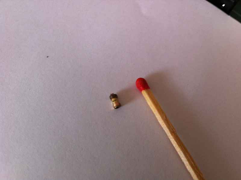

Zur Entstehung. Verwendet wurde ein 4mm langes 2 mm im Durchmesser betragendes Messingrohr. Am oberen und unteren ende wurde ein 1x1 mm breiter Bronze Streifen in Ringform gebogen und angeklebt. Hier die Teile der Ausgangssituation.
Als oberer Abschluss kam noch ein 0,2 mm Messingrohr rein. Dann habe ich in der Mitte noch einen Schlitz reingesägt, welcher die abgetarnte Hecklaterne zeigen soll. Und fertig ist das kleine Mistding...
am Boot schaut die so aus..

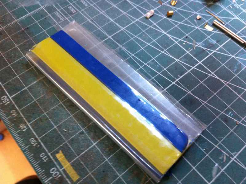

Angestachelt von Leimprinz. (was der kann kann ich auch :rolleyes: ) wollte ich auch mal ein wenig modelieren. Also Green Putty raus und los. Gemeint ist das Zeug hier...
Warum das Zeug Green Putty heißt seht ihr auf den nächsten Bildern...

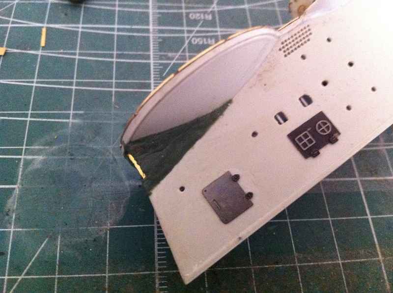

Erst mal wurde das Zeug ordentlich durchgeknetet. Wenn es richtig durchgeknetet ist wird's grün. Dann in Wurstform am Heck angebracht. Und mit einem Modellierspachtel in Form gebracht.
Jetzt mal meine Frage, vielleicht kann ja jemand helfen. Wie lange sollte das Zeug aushärten, bevor man da dran rumschleifen kann?
Dann nochmal die Lampe rein und so soll es dann aussehen wenn es fertig ist.
Naja ich werde dann mal warten bis das Zeug hart ist.
