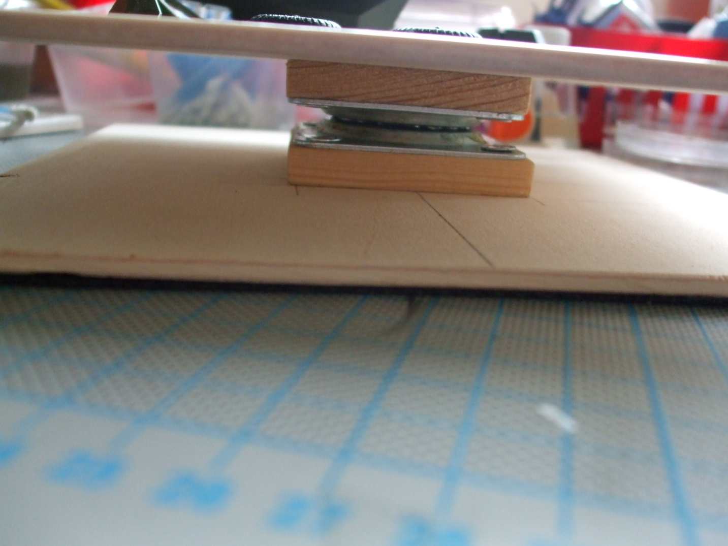

So da die Umlauftrittbleche auf den Kettenblechen von oben her aufgelegt werden müssen kommt nur eine Zargenverlötung in Betracht. Kennen wir von alten Orden wie beim EK II das ja auch aus 3 Teilen besteht. Also Zange, Weller und Lötpaste. Ich denke kurzfristig max. 330 Grad anheizen müsste reichen bevor der Messing grau anläuft. Dazu werde ich die Bleche verspannen und mit Nadeln verstiften auf einer Teflonplatte damit sie sich nicht verziehen können. Eine einfache Kreuzverspannung am Blechende mit Gummiringen wird reichen. Den Rest mache ich mal besser am Regler. DIY. Mal wieder sehr experimentell das ganze. Möchte nicht wissen wie die ihre "Vorzeige" Modelle bauen. Allein schon die Voyager Nadel um das "Super Glue" auf die richtige Stelle zu bekommen falls jemand klebt ist schon ein Fall für sich. Habe mal so ein Teil geordert zum vorstellen. Übrigens löten ist für mich kein Thema. Da hab ich schon mal einen Plan.
Look !
Die klappbaren Teile bekommen ja auch noch einen richtigen und funktionierenden Riegel. Den traue ich mich noch nicht zu zeigen.

Hallo Stephan,
Danke für den Tip. Ich werde es auf jeden Fall auch mit Lötpaste zeigen. Es wäre sogar eine Überlegung wert, später einmal einen speziellen Ätzteile Thread zu starten bei dem jeder seine Erfahrungen und Werke bzw. Vorgehensweisen anderen mitteilt. Ich bin an dem Thema dran. Mit Flamme kann ich auch löten. Habe einen kleinen Brenner im Handtaschen Format. Aber ich denke du kennst auch die Bleche. Die können sehr schnell ausglühen. Bei den ganz filigranen Teilen fällt die Flamme manchmal ganz weg. Ich nutze aber dieses Projekt mit den Blechen hier auch einmal um mit einigen "Sagen und Mythen" aufzuräumen. Darunter verstehe ich z.B die evtl. falsche Werkzeugauswahl. Ich bin da immer etwas gründlich und zeige sowohl Erfolge wie auch die Misserfolge ( was noch mehr von Nutzen ist ) gerne auf. Ein ruiniertes Teil, das passiert selbst mal den großen Profis hier denke ich. Wie man es retten kann ist dann schon mal wieder eher von Interesse.
Ich komme mal zu den eigentlichen Fallstricken bei so einer Arbeit. ( Mensch muß er jetzt wieder alles genau ausführen )
Das Werkzeug:
Ein guter Lötkolben mit 12-18 Watt Leistung. ( Reicht völlig aus. )
Eine gute Lötlampe im Mini Format für die Teile wo sich dieses Werkzeug auch brauchbar in Verbindung mit Lötpaste einsetzen lässt. ( Wird nicht jeder zu Hause haben. Also Lötkolben nehmen als Alternative )
Lötpaste für das arbeiten mit der Lötlampe.
0,5 mm Sn60 PB Radiolot.
Jetzt kommen wir zum eigentlich wichtigstem Werkzeug. Die Abkant und Klemmbank für diese filigranen Arbeiten.
Die ist eigentlich zwingend notwendig für solche Arbeiten. Lange Bleche abkanten geht mit der Zange oder Schiebelehre sehr schlecht. Die Flanken der Werkstücke werfen sehr schnell Wellen. Für kurze Stücke ist die Zange aber legitim. Aber nur eine mit glatten Innenbacken. Eine sehr kleine Spitzzange mit langen Flanken und glatter Fläche ist vieleicht sogar noch besser. So aber das Hauptaugenmerk liegt eigentlich nach dem sauberen trennen der Teile aus dem Rahmen im richtigen verspannen der Teile zum löten. Verzugsfrei ist hier das große Thema. Vorab aber noch was kurz zum ausschneiden der Teile. Wer mit Cutter schneidet der soll auf alle Fälle auf einem planen harten Untergrund schneiden. Sehr gut eignen sich "Frühstückstücksbrettechen" aus Teflon mit glatter Oberfläche. Viele Handelsübliche Cutting Matten wie z.B von Revell sind für solche Arbeiten zu weich mit dem Cutter und Messingblech. Die geben nach. Dadurch verbiegt sich euer Werkstück.
Wir sind noch beim verspannen des Werkstücks. Ich habe weiter oben bei meiner Arbeit geschrieben das ich positiv überrascht bin weil das Werkstück das Lot sehr gut annimmt. Das hat aber die logische Konsequenz das es auch sehr heiß werden kann beim löten. Auch ohne Flamme und mit "nur" 15 Watt Leistung am Kolben. Dabei kann ein Problem auftreten. Das Werkstück kann sich verdrehen beim löten durch die unterschiedliche Hitzeeinwirkung. Darauf muß man achten. Also gut fixieren. Den Bastlern unter euch sind bei der Wahl der Hausmittel keine Grenzen gesetzt. Der geneigte "Modeller" der noch mehr machen will greift zu einer brauchbaren "Kauflösung" .
So das reicht mal für das erste an Erläuterungen dazu. Es wird aber später noch einiges folgen. Da besteht immer Interesse. Gerade zu den Erläuterungen die hier die "Cracks" beisteuern können. Es gibt viele Modellbauer die es gerne selbst probieren wollen. Da sind solche Tip´s wichtig. Ich zeige natürlich auch die professionellere Lösung. Nur schreckt das auch gerne mal die Einsteiger in das Thema gerne etwas ab. Wollte da nicht gleich mit der "Tür ins Haus" fallen. Sonst kommt schnell das Argument. "Zu teuer" ! Deshalb hier meine "Küchentisch" Variante um zu zeigen das man auch mit wenig Aufwand etwas erreichen kann. Also dran bleiben.
Stephan Danke für´s zuschauen.
Mitch
