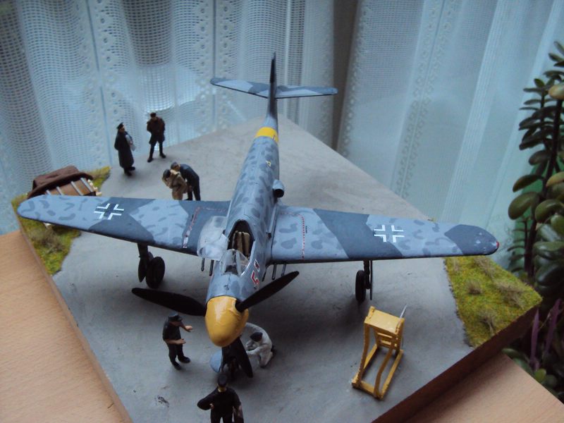

Hallo Carsten,
Für dein erstes Dio ist es echt schick geworden. Man erkennt eine dahinterliegende Idee und die einzelnen Komponenten sind sinnvoll ausgewählt.
Ich würde auch Thorsten Recht geben, es wirkt alles noch etwas steril. Also z.B. auf den Grasflächen etwas mehr "Unkraut" und weniger englischer Gartenrasen und bei den Holzteilen etwas mehr Leben in die Farbe. Man könnte auch noch etwas Gerödel hinzufügen....der Platz gibt es durchaus her. Also zum Beispiel noch ein Fass irgendwo hin, eventuell Bremsklötze gegen das Wegrollen für die ME.
Aber wirklich gutes Dioramen sind echt einen absolute Königsdisziplin.........bisher hab ich mich da auch nur ganz dezent rangewagt und bin mit den Ergebnissen so lala zufrieden.
Auf jeden Fall bist du auf einem guten Weg. Versuch beim nächsten Dio/Modell einige erste Tips von den andren Hier umzusetzen.

Hi Carsten.
Die ganze Szene in deinem Dio gefällt mir eigentlich ganz gut, die einzelnen Figuren sind gut platziert und es ergibt sich eine nachvollziehbare Situation/Geschichte.
Beim Modell selbst ist allerdings noch viel Luft nach oben vorhanden, ch weiß allerdings nicht, dein wievielter Bausatz die Me509 war, daher bitte auch nichts böse nehmen.
Am auffälligsten sind die Klebenähte/Spalten entlang der einzelnen Bauteile, hier solltest du deine Arbeitsweise vielleicht nochmals überdenken und erst die Teile zusammenkleben, die Klebestellen versäubern und danach erst lackieren. Schau dir mal die verschiedenen Bauberichte in der fliegerecke an.
Die Lackierung an sich wirkt etwas dick, man sieht sehr gut die Pinselstriche. Hier würde es helfen die Farben etwas mehr zu verdünnen und mehrere Schichten zu pinseln, zwischendurch gut trocknen lassen.
Vor dem Anbringen der Decals empfiehlt es sich die Oberfläche mit glänzendem Klarlack zu behandeln um das Slbern zu verhindern. Anschließend am besten die Decals nochmals mit Klarlack überlackieren um sie zu schützen.
Die Abgrenzungen zwischen den einzelnen Farben, aber auch die Streben an der Verglasung werden sehr viel schöner, wenn du Abdeckband benutzt. Sehr gut ist das von Tamiya, billiger und im Prinzip das Selbe ist das Tesa Precision.
An den Flächenenden siehts zudem so aus, als hättest du die Klarsichtteile der Positionslampen vergessen ?(
Für Scratchbauten wie die Leiter, kann ich dir für die Zukunft Polystyrol-Platten und -Profile empfehlen. Gibts z.B. bei Architekturbedarf. Kosten zwar mal eine Kleinigkeit bis man ein kleines Sortiment zusammen hat, aber man kommt sehr lange damit aus und hat dann immer das paßende Stück zur Hand wenns an eigenbauten geht.

Ohne spachteln wirds wohl je nach Bausatz nicht immer funktionieren. Wenn die Teile trocken aber gut passen, dann reicht es schon etwas mehr Kleber zu verwenden, diesen kurz ein wenig anziehen lassen damit er das Plastik anlöst, und dann die Teile zusammen pressen. Dadurch entsteht dann eine Wurst aus Plastik über der Klebenaht, welche sich dann nach dem Durchtrocknen verschleifen läßt-
Wenn du die Revell Aquas verwendest kannst du sie mit Wasser verdünnen, wenns die Enamel sind dann nicht.
Die Positionsleuchten würde ich auch eher vor dem Lackieren verkleben, dann kannst du sie noch schön bündig verschleifen, so besteht immer die efahr, dass sie nicht so 100%ig passen. Klarfarben für die Leuchten würde ich aber eher von Tamiya besorgen, die von Revell sind nicht so prickelnd.

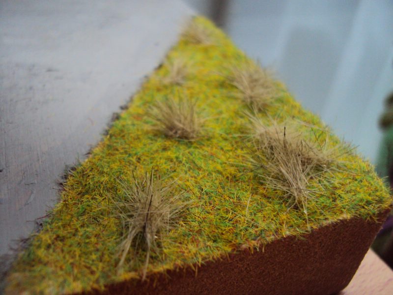

Hab etwas Gras wie gewünscht über dem englischen Rasen geklebt. Die Flügelbeleuchtung ist jetzt mit Revellfarbe bemalt, sorry aber da war ich eine Idee zu schnell. Fässer sind bestellt.

Das mit deinen Vorschlägen probier ich ein anderes mal aus. Außer Fässer und/oder Kanistern will ich hier nichts mehr dazu tun und die sind erst mal bestellt. Als nächstes gehts bei mir trockner zu, da brauche ich keine Laub und eine andere Art von Busch.

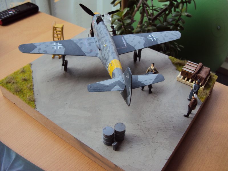

Die Fässer sind da! Ich hab sie schon zusammen geklebt und auf gestellt. Fehl nur noch die Farbe.

Wenn ich die Nähte seh, fehlt erstmal Schleifen, Spachtel, Schleifen,... vor der Farbe.

Ihr müsst bitte dran denken, dass ich noch gar nicht solange dabei bin. Spachteln und Gebrauchsspuren kommen beim nächsten Modell im Maßstab 1:48 dran. Bei kleineren will ich es noch nicht versuchen. Jetzt wo das Modell eigentlich für mich fertig ist, macht es keinen Sinn diese Mängel zu bearbeiten. Aber man wächst ja mit seinen Erfahurungen d.h. ich werde hoffentlich mit der Zeit besser.
Die Fässer sindfertig und damit auch endgültig das Diorama. Mehr will ich daran nicht machen. Ich werde mich anderen Projekten zu wenden.
Man sieht es fast nicht auf den Bildern, aber der Kanister und die Fässer weisen Schrammen auf.
