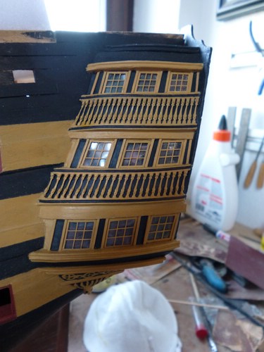

Aber nun gut- untätig war ich in der Zeit trotzdem nicht, die Seitengalerie ist fertig. Für das erste jedenfalls.
Als Vergleich habe ich noch die Vorgabe von Caldercraft und die meine zusammen gestellt.

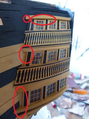

Auf dem nächsten Bild habe ich mal mit roten Kreisen markiert was ich noch einmal nacharbeiten muss. Gefällt mir noch nicht so.
Und der untere Abschluss der galerie- er tut fast in den Augen weh, finde aber keine Lösung. Soll ich es noch einmal abreissen? Selbst eine Form herstellen, modelieren? Bin für jeden Tip Dankbar.
Samstag, 17. Mai 2014, 22:34
Ich find`s gar nicht so doof.
Wenn Du unten als letzte Leiste eine Halbrundprofilleiste einsetzt, müsste doch alles passen.
Obwohl, eigentlich kannste auch alles so lassen.
Weiß gar nicht, was Du zu meckern hast.
Alles ist gut, Gruß Ray

Vielen Dank Ray- man kann es auf den Bildern auch schlecht erkennen, aber da sind wirklich paar heftige Macken dran. Klar, wenn man nichts weiß davon, dann fallen sie weniger auf. Aber wenn man es weiß, dann stechen sie einem richtig ins Auge. Das mit der Leiste ist schonmal eine gute Idee, Danke.
Sonntag, 18. Mai 2014, 11:27
Das sieht beeindruckend gut aus ... mit den Details hat man leider fast genauso viel Arbeit wie am Original
Mit den Abschlüssen schau doch noch mal die Originalbilder an wie die das auf der echten Victory gelöst haben.
Da wurde auch so einiges angepaßt.
Die schwarzen Füllstücke in den Feldern zwischen den Fenstern liegen in einer Linie untereinander ...
vergleiche das Originalbild ...
so wie über mehrere Stockwerke durchlaufende Stützpfosten in einer Fachwerkfassade ...
daraus ergibt sich dann auch ein gleichmäßiger Abstand dort wo die Seitentaschen in den Rumpf übergehen und Du die drei roten Kreise gemacht hast
Markus
Sonntag, 18. Mai 2014, 12:15
....man könnte sogar meinen, im hinteren Fenster sir archibald zu sehen!

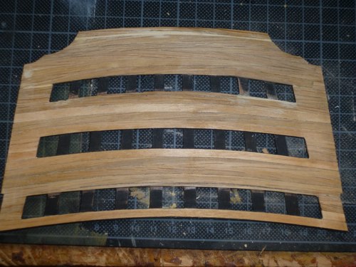

Das Heck besteht aus zwei Teilen, einmal die schon angebrachte Seite
dann gibt es die selbige noch einmal. Ich werde sie vor dem montieren bearbeiten, zumindest soweit wie es geht. Die Verzierungen werde ich nach der Montage anbringen. Da erstens beim Verbiegen sie sich wieder lösen könnten, zweitens beim fixieren mit Schraubzwinge und Co sie ganz sicher Beschädigungen abbekommt und drittens vorerst letzteres, das es ein viel größerer Kraftaufwand wird das ganze Messing mitzubiegen.
Erst habe ich eine Beplankung aufgezogen. Finde es sieht schonmal natürlicher aus und ich brauche auch den Höhenunterschied zu den Fenstern um wie auch an der Galerie schon diese Leisten einzusetzen.

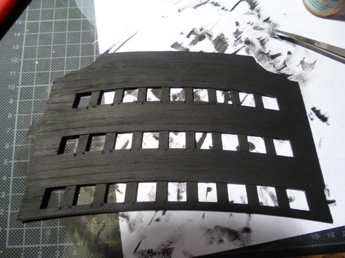

Dann wird das ganze schwarz gestrichen.
Und mal einen kleinen gelben Streifen gesetzt

Freitag, 23. Mai 2014, 13:21
Das mittlere Bild sieht ja total geil aus.
Als wenn`s ein Stück Spiegel vom echten Boot ist.
Was ist das für Farbe? Schwarz matt, von Revell und dann etwas mit Verdünnung gestreckt???
  • »Sweaty« ist der Autor dieses Themas
Beiträge: 2 569
Wohnort: Rheinland-Pfalz
Freitag, 23. Mai 2014, 15:02
Einfache Plakafarbe, habe ich für alles was schwarz sein soll genommen. Kann man problemlos verdünnen bis hin zu Pfützenwasser oder antrocknen lassen und zum Spachteln nehmen
