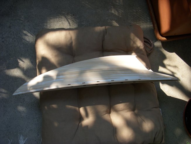

Sonntag, 27. April 2014, 21:38

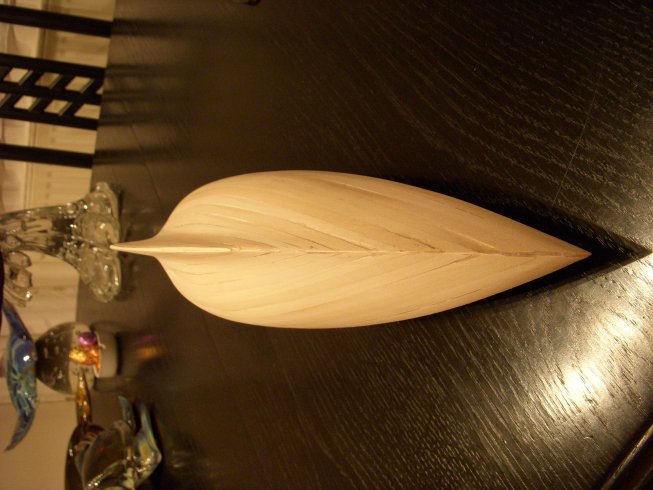

weiter gehts im Monolog, nachdem die letzten Planken der Erstbepalnung angebracht wurden hab ich Schleifklotz und Schleifpapier gezückt und den ersten Schliff gemacht. Viel zu spachteln ist eigentlich nicht, paar Stellen am Heck müssen gemacht werden, aber in Summe alles nicht tragisch. Ich muss sagen mit den Monsterleisten ist der Rumpf-Rohbau gar nicht mal so schlecht geworden, aber seht und urteilt selbst...
Oliver
Sonntag, 27. April 2014, 22:41
wow...sehr schnittig oli!!! :ok: :ok:

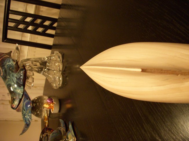

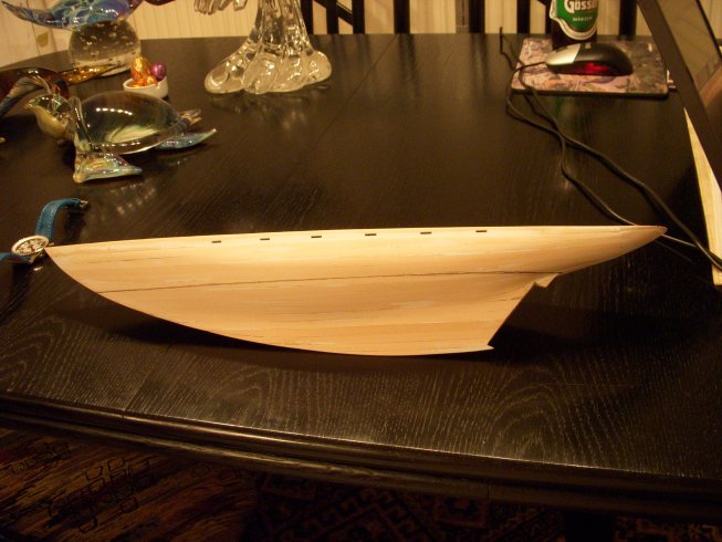

Dienstag, 29. April 2014, 09:31
Guten Morgen liebe Modellbauer,
gestern hab ich nichts weiter gebracht da mir der Daumen von der sonntäglichen Schleiforgie weh tat :bang: . So hab ich mir paar Gedanken über die Zweitbeplankung gemacht. Vor habe ich in höhe der Wasselinie eine schmale schwarze Leiste dran zu pappen (eben mit der Beplankung, also keine Barkholzoptik, es gaeht da nur um die Farbe und den Abschluss des Unterwasserschiffes), oberhal, also Überwasser soll helles Holz für die Beplankung dran kommen, drunter (Unterwasserschiff) soll in Nuss geölt gemacht werden. Jetzt hab ich aber noch eine Frgae an Euch:
Wenn die Zweitbeplankung fertig ist könnte ich mir vorstellen den scharfen Kiel auf eine Breite von 2 mm flach zu schleifen und dann eine Kielleiste von 2x2 mm dran zu leimen. Diese quadratische Leiste könnte ich dann nach dem Plankenverlauf in eine Dreiecksform schleifen so dass ich wieder einen scharfen Kiel bekomme. Der Gedanke warum ist folgender: Der Kiel wär so mit einer Kielleiste verstärkt und die dünnen Planken wären geschützt. Wäre das realistisch oder wurde das bei diesen Yachten gar nicht gemacht ? Ich könnte mir auch vorstellen dass das ganz hübsch von der Holzstrucktur aussieht. Was sagt Ihr dazu ? Würde mich über viele Meinungen freuen :ok: .
Oliver

Dienstag, 29. April 2014, 10:50
Hallo Roland,
danke für Deine Meinung :ok: . Tja, mit der Farbe weiss ich nicht so genau, ich bin ja ein Blankholz-Fetischist und versuche die Farbe eben mit unterschiedlichen Holzarten anzudeuten. Auch bin ich mir nicht sicher ob das Modell dann noch in einem Raum mit der Fly und der Eagle passt ?( .Ich werde mal drüber schlafen.
Bezüglich der Kielleiste hier mal ein Bild wie ich das meine:
Ich weiss nur nicht ob das bei den Yachten wie der Altair und um diese Zeit auch so gemacht wurde ?
Oliver

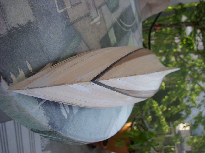

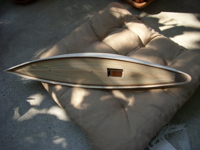

Guten Abend liebe Leute,
da die Worte "edle Hölzer" gefallen sind: um das geht es mir bei meinen Modellen rein gar nicht, ich möchte nur mit den unterschiedlichen Holzfarben versuchen einen "Eindruck" der Farbgebung zu erlangen und eigentlich hab ich bis jetzt immer recht billiges Holz verwendet, also Linde und Nuss oder Ahorn. Eine eingefärbte Leiste hier oder da und Möbelöl an den Flächen sind mein Ding, flächigen Lack mag ich einfach nicht so glaube ich das ich bei meinem Stil bleibe ;) .
Heute Abend hab ich mal am Rohbau weiter gemach, es wurde die Reling gebaut und die Wasserabläufe eingebaut, dann wurde noch das Heck auf die Linie der Reling angepasst. Leider bahnt sich wegen der Bastelei wieder eine Beziehungskriese an ;( und so weiss ich nicht wann ich wieder weiter machen werde. Hier nun Bilder vom aktuellen Stand, es muss noch etwas geschliffen werden (vorallem am Bug und Heck) und die Ruderbefestigung muss auch noch ausgearbeitet werden...dann könne die Zweitbeplankung ....
LG und bis dann :wink:
Oliver

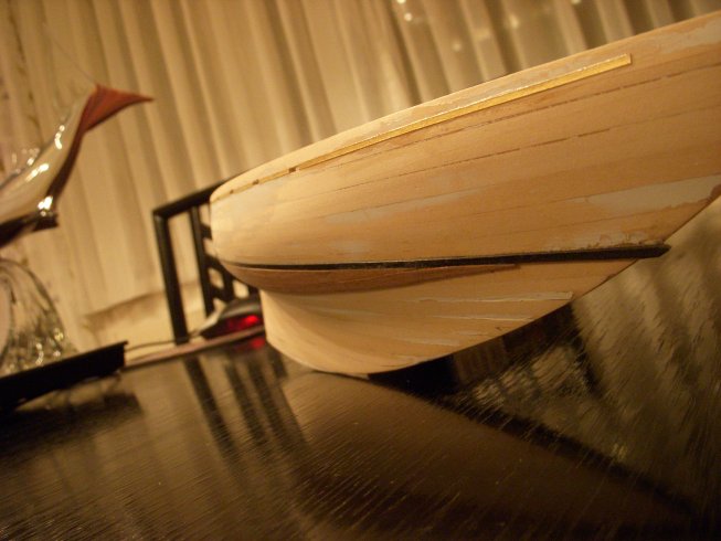

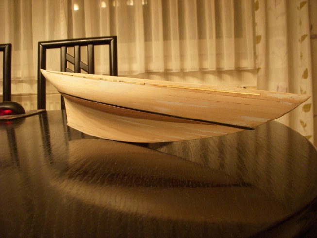

Mittwoch, 30. April 2014, 23:44
Guten Abend @all,
nach dem ich grünes Licht von meiner Liebsten bekommen habe und doch keine Beziehungskriese droht hab ich mich mal an die Befestigungspunkte des Rudes gemacht, weiters wurde der Rumpf gespachtelt und final geschliffen, es ist doch mehr Spachtelmasse oben geblieben als ich dachte ;( also nicht sauber bei der Erstbeplankung gearbeitet :( ...dann wurde noch die Wasserlinie angezeichnet und das wars dann für heute Abend....die Menge an Spachtemasse schaut leider schlimm aus ;( , anfühlen tut sich der Rumpf aber doch ganz ok, keine Kanten, Rillen oder Spalten...hier das Ergebnis...
Oliver
Donnerstag, 1. Mai 2014, 08:49
Moin Oliver,
saubere Arbeit :thumbsup:
LG und einen schönen Feiertag :wink:
Marcel

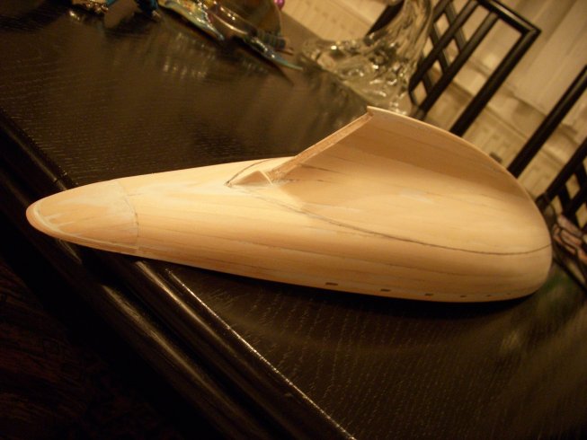

Donnerstag, 1. Mai 2014, 10:06
Guten Morgen liebe Kapitäne,
hier schnell paar Bilder von der gestrigen Arbeit bei Tageslicht, ist doch recht viel Spachtelmasse oben geblieben, dafür ist der Rupf jetzt glatt wie ein Babypopo :P
Oliver

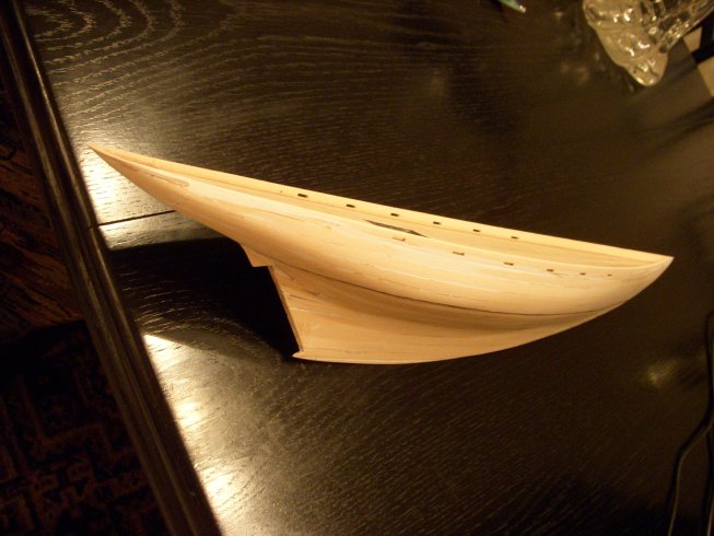

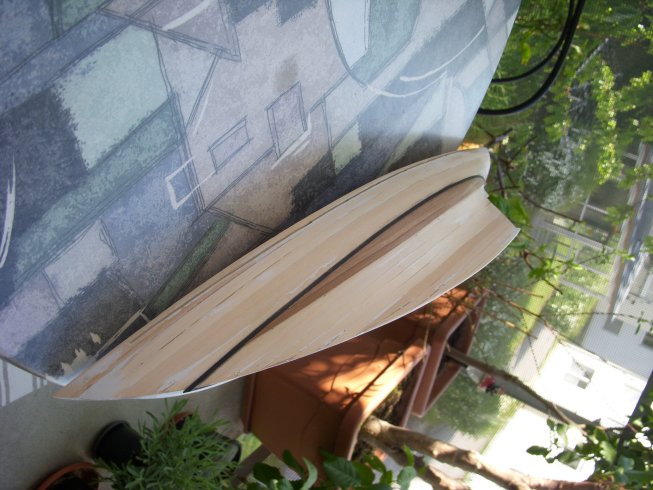

Freitag, 2. Mai 2014, 00:42
Schöne Nacht @all,
nachdem Heute ein Staatstrauertag in Gedanken an Roland Ratzenberger und Ayrton Senna im Hause Oli war wurde nur sehr wenig an der Atlair gemacht.
Es wurde noch etwas nachgespachtelt und geschliffen. Dann hab ich die schwarze "Wasserlinienleiste" angebracht, die goldenen Leisten an der Reling dran gepappt und die ersten Planken am Unterwasserschiff montiert, hier die Bilder....
der Oliver in Gedanken an alle lebenden und verunglückten Rennfahrer

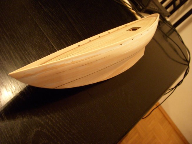

Guten Morgen liebe Leute,
wie von mir gewohn hier paar Bilder bei Tageslicht zum Frühstück...
Oliver
Freitag, 2. Mai 2014, 10:33
hi oli, beim verlauf der schwarzen leiste stimmt etwas nicht.....zumindest sieht es mir danach aus! wie hast du den verlauf der wasserlinie bestimmt?
es geht ja ganz einfach und unkomliziert
https://666kb.com/i/cfedcoza4mcqz6t5s.jpg
LG der roland
Freitag, 2. Mai 2014, 10:57
Hallo Roland,
doch doch, der Verlauf der Wasserlinie stimmt, genau wie in Deinem Link hab ich die Linie angezeichnet. Falls Du meinst dass das Heck zu tief im Wasser ist, dann ist das richtig. Diese Yachten waren immer etwas Hecklastig , ist so im Baupaln und so hab ich es auch zig mal in den Häfen der Cote a'zure gesehen :ok: ...vielleicht kommt es auf den Bilder auch nicht richtig rüber...
Oliver
