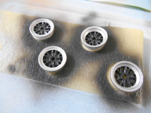

Und abschließend noch die Felgen mit einer Glanz Klarlack Schicht überzogen.
So jetzt muss das noch trocknen und dann kommt noch ein Washing in den Sicken und anschließend der Klarlack drauf. Schön langsam ist ein Ende der Schlange in Sicht.

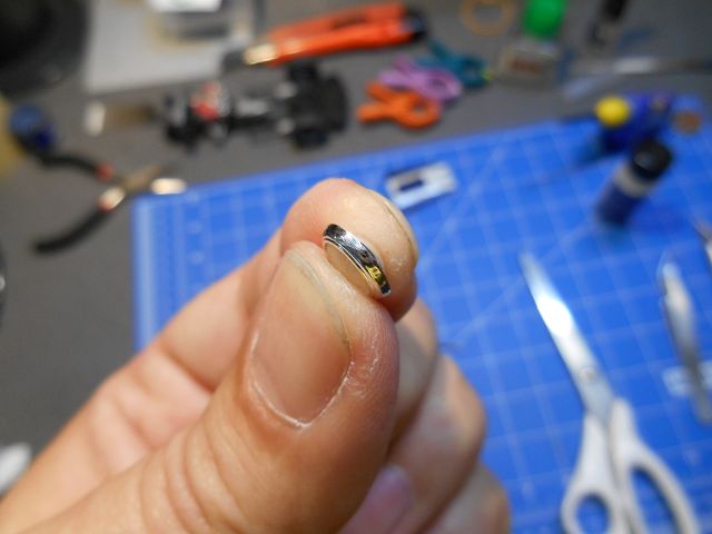

Kleiner Tipp:
Die Scheinwerfer der Cobra haben eine Chromumrandung, welche natürlich auf einem Spritzast sitzt. Wenn man die nun abschneidet bleibt eine kleine Stelle ohne Chrom, sieht natürlich nicht gut aus. Erste Möglichkeit ist die Ringe mit Alclad neu zu verchromen oder das kleine Stück mit BMF zu folieren. Ich habe mich hier für die 2te Variante entschieden, siehe Ergebnis:
Vorher:
Nachher:
Dann habe ich für mich eine Premiere gefeiert. Das erste mal etwas neu verchromt mit Alclad. ;( Ging besser als erwartet. :ok: Hier der Überrollbügel und die Sidepipes.

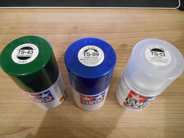

Mittwoch, 16. April 2014, 17:36
Hi Ludwig,
es freut mich, dass dir die Lackierung gefällt. Ich bin mit dem Ergebnis auch mehr als zufrieden. Für die Farbe habe ich etwas herumexperimentiert und zum Schluß folgenden Farbaufbau verwendet:
1. Weißer Primer von Tamiya (1 Schicht)
2. Racing Green TS-43 von Tamiya (2 Schichten)
3. Pearl Blue TS-89 von Tamiya (2 Schichten)
4. Decals montiert
5. Clear TS-13 von Tamiya (2 Schichten)
Nach dem lackieren poliere ich die Karo immer mit dem Mittel auf, meistens 2-3 mal. Dazu nehme ich alte Baumwoll T-Shirts. Sparsam auftragen, ist sehr ausgiebig.
Es gibt auch die Nummer 1 der Serie, die ist für neuwertige Lacke, möchte ich beim nächsten Modell ausprobieren.
Ich hoffe ich konnte dir damit weiter helfen. Wenn du noch Fragen hast, einfach melden. :wink:
