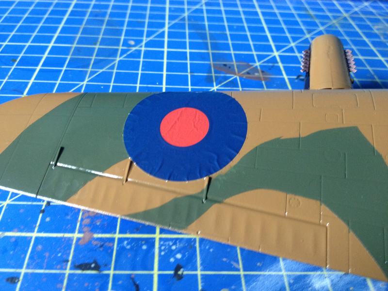

Die Lackierung ist nun drauf. :)
Gern möchte ich ausführlich auf das Declaieren eingehen. Einige von euch wissen ja bereits wie genau das geht aber da wir ja immer wieder neue Modellbauer unter uns haben möchte ich es doch nochmal erklären.
Zuerst habe ich das ganze Modell in mehreren dünne Schichten mit Glanzlack versiegelt. Wichtig ist hier darauf zu achten das jede Schicht gut trocknet. Danach sollte das Modell schön glatt sein und glänzen wie eine Speckschwarte.
Danach habe ich das Decal in leicht warmes Wasser mit einem leichten Schuss Essig eingeweicht. Anschleißend habe ich das Decal leicht vom Filmträger angelöst und auf das Modell angebracht. Danach leicht andrücken und das restliche Wasser abtragen. Anschließend wird das Decal mit einem Weichmacher, ich verwende Micro Sol eingepinselt. Danach wird das Decal runzelig und zieht sich zusammen. So sieht das ganze dann aus.
Nicht erschrecken. Das ist ganz normal. Jetzt Finger weg vom Decal :du: bis wenn es schön Glatt auf der Oberfläche liegt. Sollte das nicht passen einfach nochmal Weichmacher drüber. Und so macht Ihr das mit jedem Decal.

also ich drücke das Decal vorsichtig mit nem Q-Tip an bevor sich das Teil (und meine Stirn ;( ) in Falten legen, aber ich bin mal auf dein Ergebnis gespannt
schöne Lackierung übrigens
