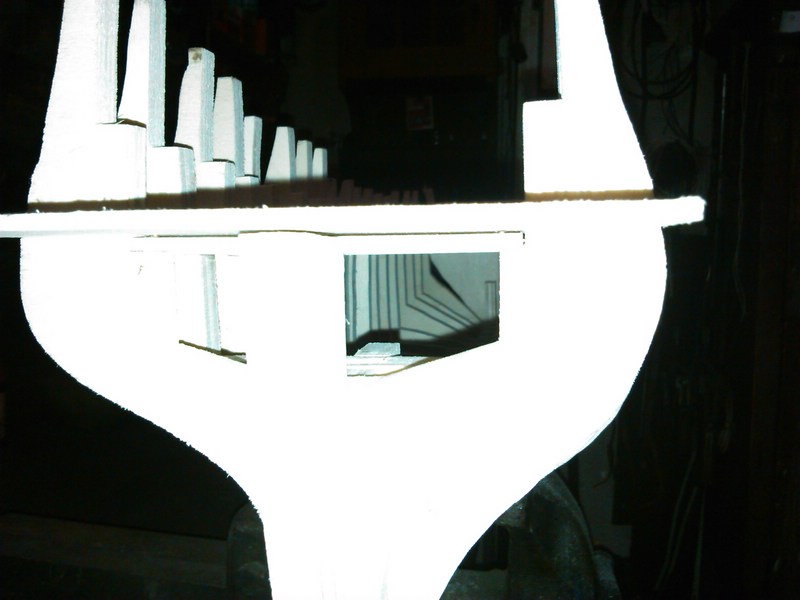

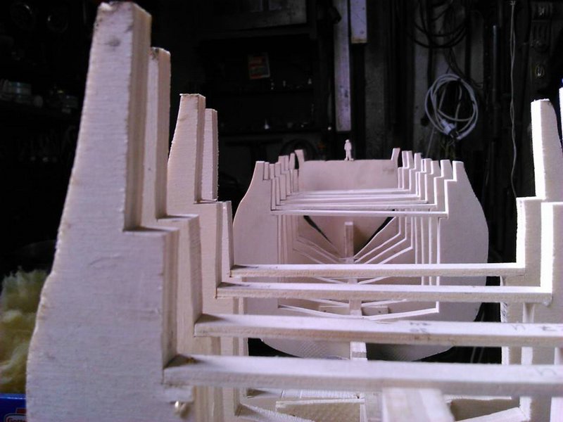

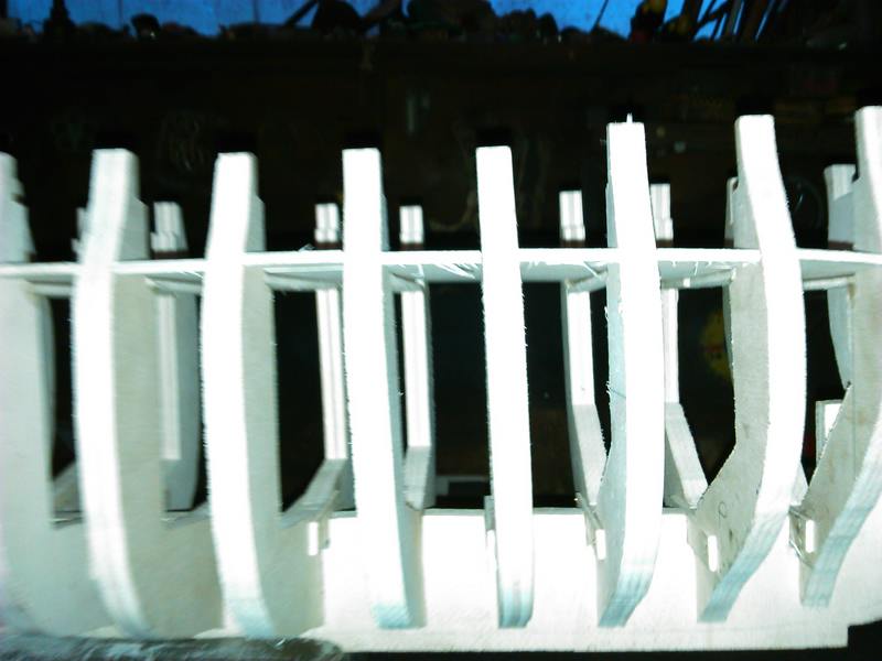

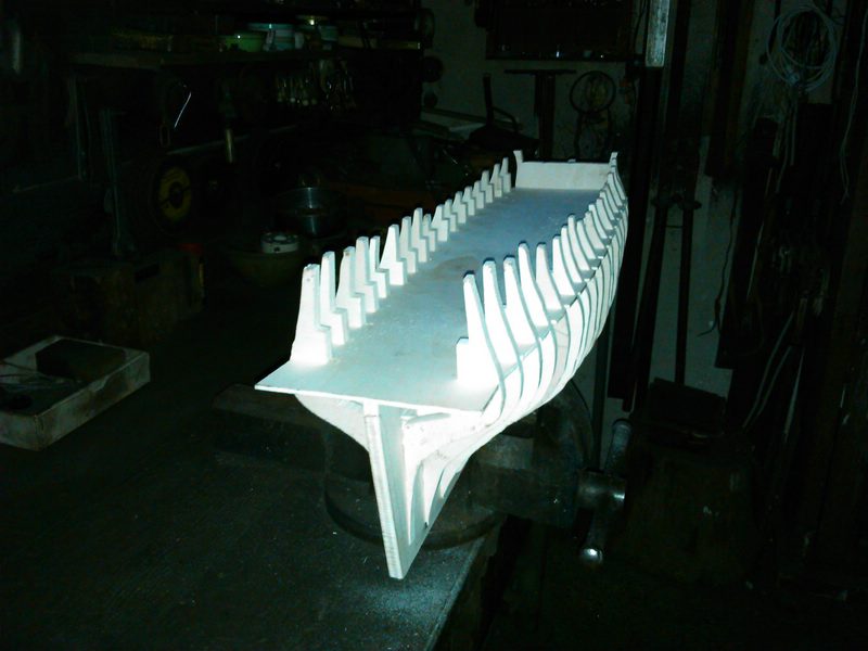

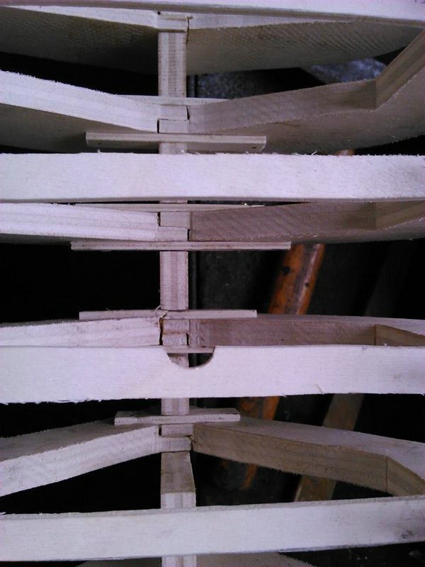

Es ist endlich wieder so weit :)
Neue Bilder meiner kleinen Fregatte :P
Bin bisher ziemlich zufrieden mit dem Bau. Hoffe nur, dass das dann mit dem Beplanken auch klappt xD
Hier sieht man, wie die Spanten im Einzelnen aussehen. Hab sie unten meistens mit 2 Lättchen verstärkt. Zudem werden sie mit einer Latte auf höhe des Unterdecks verbunden und auf den richtigen Abstand gehalten.
Hier seht ihr meine Tante Kerstin. Sie überwacht den Bau und möchte der erste Passagier auf meinem Schiff werden.^^ Auf diesem Foto trägt sie wohl sehr hohe Schuhe, da sie unglaubliche 2m groß ist. ^^
So sah es aus, als ich samstags anfing.. Habe lediglich die 2 Verbindungen fürs Unterdeck aufgeleimt.
Das ist der Rumpf in der Seitenansicht.. Über Tipps und Kritik würd ich mich hier freuen :)
Der Rumpf in der Draufsicht. Die Spanten sitzen noch nicht ganz fest, dadurch sind sie jetzt auch noch bisschen krumm und schief.
Hier habe ich schon mal probeweise das Unterdeck aufgesetzt. Ist ne ziemlich Fummelei, vor allem weil ich die Aussparungen für die Spanten sehr knapp ausgesät habe. Das Schöne ist, dass durch das Unterdeck (und später auch durchs Hauptdeck) die Spanten korrekt ausgerichtet werden :)
Und zu guter letzt die aktuellsten Bilder :) Habe nun fast alle Spanten fertig und kann danach mit dem genaueren Aufbau des Unterdecks starten :)
Hoffe euch gefällts bisher und bin schon gespannt, was demnächst auf mich wartet xD

Sieht schon mal gut aus bis hierher. Was mir aufgefallen ist, die Spanten sind sehr dick und sitzen recht eng beieinander, wodurch Du in puncto Stabilität bestimmt keine Schwierigkeiten bekommen wirst. Du solltest aber gerade wegen dieser breiten Spanten sehr genau darauf achten, sie vor dem Beplanken äußerst sorgfältig zu straken (also so abzuschrägen, dass die Planken sauber aufliegen) sonst bekommst Du unschöne Dellen und Beulen in den Rumpf.
