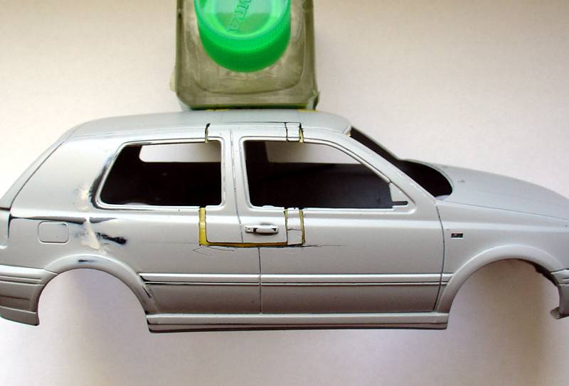

Mittwoch, 26. Februar 2014, 13:39
Hallo ich lebe noch :)
Leider hat mich eine Erkältung etwas aus dem Rennen geworfen. Großen Fortschritte kann ich noch nicht zeigen, aber immerhin habe ich den Mut gefunden die Karo zu zerschneiden :cracy:
Hat man das ganze jetzt mal so real vor sich, könnte das schon klappen...
Die Türsicke werde ich dann auch noch nach aussen legen, allerdings werde ich wohl die C-Säule so lassen, da sonst die Decals nicht mehr passen.

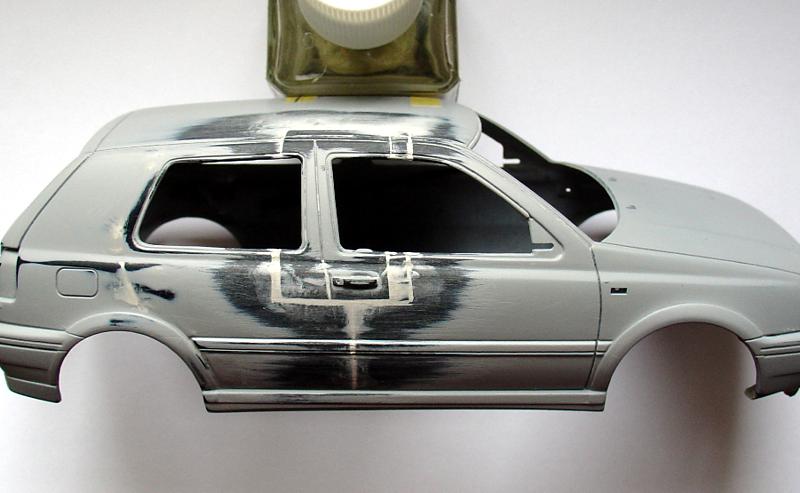

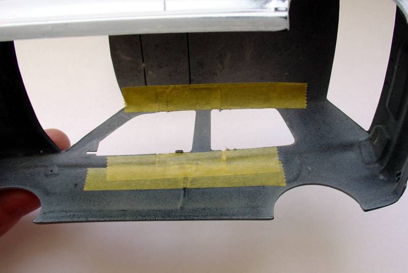

Mittwoch, 12. März 2014, 13:46
erstmal lieben Dank für Eure Genesungswünsche. Ist zwar schon eine Weile her, aber in meinem Alter kann man immer gute Wünsche gebrauchen... :D
Leider ist mal wieder etwas wenig Zeit für den Modellbau geblieben und ich wußte auch eine Zeit lang nicht wie ich das ganze umsetzen sollte. Ich bin jetzt wie folgt vorgegangen:
1. Zuerst einmal habe ich von hinten etwas Tamiya Maskierband aufgeklebt.
2. Danach habe ich versucht die ausgesägten Karoteile so gut wie möglich auszurichten
3. Zu letzt habe ich dann schon mal die erste Schicht Spachtel aufgetragen.
Bis jetzt bin ich ganz zufrieden und glaube das könnte was werden. Ich weiß nur nicht ob das die gängige vorgehensweise ist, oder ob da viele Wege nach Rom führen ?(
Allerdings komme ich mit dem Verdünnen der Revellspachtelmasse nicht zurecht. Ich habe etwas Spachtelmasse aus der Tube genommen und versucht mit Aqua Color Mix Verdünner zu verdünnen. Erhalten habe ich eine Masse
die mich von der Konsistenz her stark an ein Kaugummi erinnert hat. Dementsprechend hat sich das so gut wie gar nicht verarbeiten lassen und ich habe wieder den unverdünnten Spachtel benutzt. Habt Ihr da nochmal einen Tipp für mich?

Mittwoch, 12. März 2014, 14:01
Hallo Peter
Den Revell Spachtel verwende ich immer unverdünnt.
Einfach nicht zu dick auftragen, sonst schleifst Du Dir nachher einen Wolf.
Lieber mehrmals dünne Schichten.
Nur mit dem Krepp-Band wirst Du keine Stabilität hinkriegen.
Ich denke, Du musst zwingend von Innen mit Plastiksheet nachhelfen, sonst hält das nicht...
Ansonsten schaut das schon sehr gut aus. Ich gucke Dir weiterhin zu.

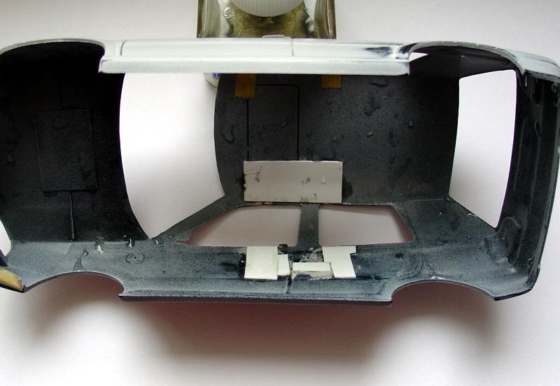

Diese Plasticsheets - bringe ich die in mehreren Streifen an, da ich ja eine gewisse Wölbung habe?
Sorry, noch eine Frage. Ich habe gerade mal nach den Plasticsheets geschaut. Welche Stärke würdet Ihr empfehlen (1 mm ?).
Mittwoch, 12. März 2014, 17:21
Ich würd Dir für die Unterkonsturktion zu 1-1,5 mm raten, wenns ans Beplanken geht 0,5er oder dünner, damit kannst Du dann in einem Rutsch Karosserieabschnitte machen, das spart ne Menge Arbeit.
Mittwoch, 12. März 2014, 21:08
Hallo Peter
Meiner Meinung nach hätte der Schnitt oben und unten an der B-Säule gereicht um diese zu versetzen. Ein Teil des Daches und der Seitenwand wäre nicht notwendig gewesen.
Aber jetzt isses nu mal so und Du kannst das beste draus machen :ok:
Allerdings musst Du alle offenen Stellen mit Sheet hinterlegen. 1mm genügt.
Ansonsten bricht Dir der Spachtel wieder durch.
Gruss
Dani

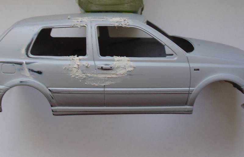

Dienstag, 18. März 2014, 12:44
Hallo :wink:
hier mal eine kleiner Zwischenstand. Nicht das Ihr meint ich sitzt nur zu Hause rum und es passiert gar nichts :D
Nochmal vielen Dank für Eure Tipps. Gerade das Verdünnen des Spachtels (mit Tamiya Kleber) ist sehr hilfreich. Ich wüsste sonst nicht wie ich die Dichtungen/Leisten hätte spachteln können, ohne mein restliches Leben mit schleifen zu verbringen.
Obwohl ich seit Tagen eigentlich nichts anderes mache... Die Beifahrerseite ist soweit fertig, obwohl ich befürchte nach der Grundierung wieder einige neue Baustellen zu finden, na ja.
Die Rückseite habe ich jetzt mit sheets verstärkt, wodurch sich für mich neue Probleme ergeben, denn wie bekomme ich jetzt Verglasung und Innenraum an ihren Platz - nun nächstes Projekt...
Ausserdem muss ich noch den neuen Türverlauf nachbilden :idee: Aber Ihr seht - läuft! :D
Schleifzwischenstand:
Verstärkung (ist noch etwas feucht vom Waschen)
Jo, ween ich das alles fertig habe, kommt die Fahrerseite dran :cracy:
