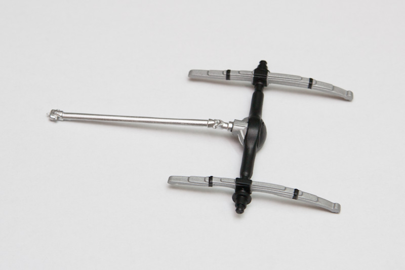

So, letztes Update für heute, definitiv :D
Das Hinterachsengedünse ist schon länger fertig, in tristem öden schwarz. ich habe mir gedacht das ich die ?-Welle (Wie heisstn dat Ding?? :D) auf jeden Fall hell mache, habe das bei einem restauriert 350h gesehen, sah toll aus. Vermutlich werde ich die Federn noch in Eisen lackieren, exklusive der Schellen die da drum sind. Also das ganze erst mal abkleben:
Und dann lacken (ab jetzt kommen freigestellte bilder, diese grüne schneidematte verbraucht nur unnötig speicherplatz....):

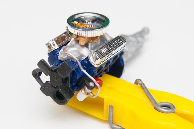

Und dann gibts auch noch ein Update vom Motor. Der ist eigentlich auch schon länger fertig, nur der Luftfilter und das Teil da drunter (wie heisstn dass, oh mann, peinlich, echt war, das hat man davon wenn man nen Bürojob hat :D) haben noch gefehlt. Achso, apropos goldenes Teil, hier nochmal das goldene lackierte mit der revell Gold Aqua Color Nr 94:
So, und jetzt kommen die Motorbilder. Krümmer fehlen noch, die sind beim trocknen! Leider hat es mir am Flansch etwas Farbe weggenommen, dass muss leider auch noch korigiert werden :(
Lob und Kritik sind gerne willkommen. Wünsche euch allen eine angenehme Nachtruhe :-)
LG Manfred

Hey Manfred,
Der Motor könnte ein leichtes Washing vertragen, würde dann noch etwas realer wirken. Ist aber so schon sehr sauber gebaut, wie auch der ganze Rest :ok:
Klarlack würde ich nicht den Aqua nehmen, der trocknet auch irgendwie "grisselig" aus und wird nicht schön glatt glänzend. Ich benutze auch immer die Aquas, nur Klarlack nehm ich aus der Dose.
Die Welle heißt übrigens Kardanwelle und das Teil unter dem Luftfilter ist der Vergaser.
Gruß, Daniel :wink:

Hi Daniel, danke für die Info was das für Teile sind :) welche Aqua meinst du? Die revell oder den alclad?

Ah, die heißen ja beide so. Ich mein die Revell Aquas :wink:

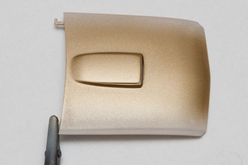

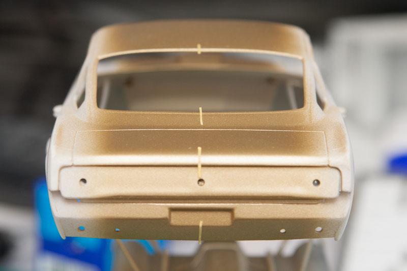

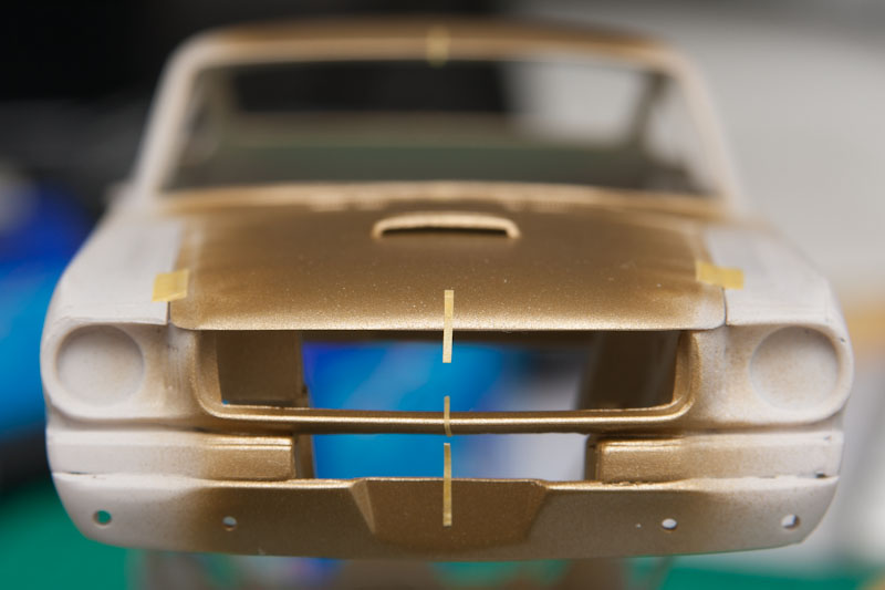

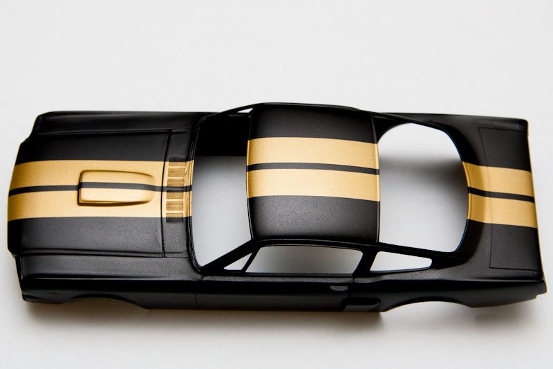

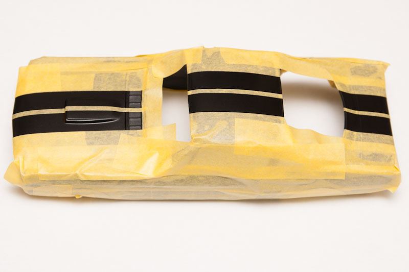

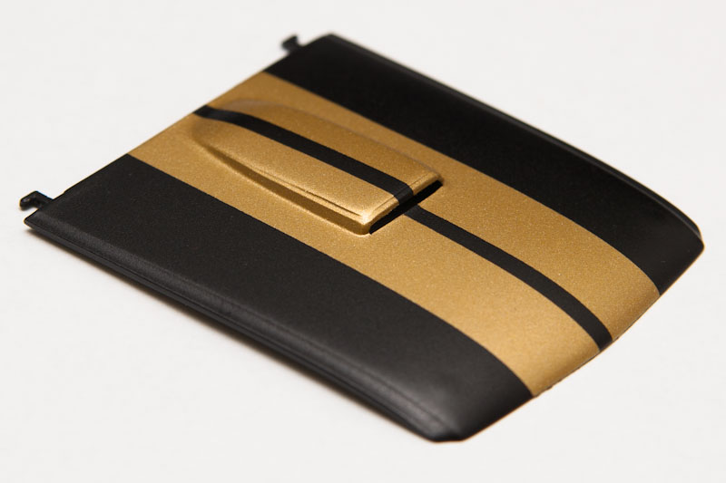

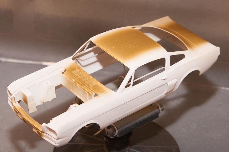

Ok, also das mit der ABS Platte hat nicht wirklich funktioniert. Habe mir gestern mal einiges an Evergreen Zubehör geordert und werde das Thema mit der Lichtmaschine nochmal angehen wenn das Zeug da ist. Bis dahin habe ich die Hinterachse soweit fertig lackiert:
Dann habe ich eine zweite Schicht schwarz lackiert, trocknen lassen und anschliessend die vorbereitenden Maßnahmen zur Streifen-Lackierung begonnen, nämlich abkleben :-)
Dann gings heute morgen zum lackieren, bereits die 2 Schicht gold, danach alles Tape weg und das ist der Akuelle stand:
Für meine erste Karo Lackierung bin ich soweit ganz zufrieden. Die Streifen auf der Motorhaube scheinen etwas schief zu sein, obwohl ich alles exakt ausgemessen habe :( Aber ich werde es definitiv so lassen, Entlacken kommt nicht in frage!
LG Manfred

So, aussage revidiert. Hab versucht die BMF freizulegen mit einem in Isoprop getunkten Zahnstocher. Dabei sind Teile vom Lack abgeplatzt. Die BMF am Türschloss hat sich komplett gelöst. Hab jetzt mal ein Fass Dowanol geordert. Ausserdem habe ich vor Fotoätzteile zu verwenden. Allerdings finde ich nicht wirklich was. Kennt jemand jemanden der Fotoätzteile für den 350gt 1/24 vertreibt? Das wär echt schick.... oh mann :D
Wer andern eine Grube gräbt hat ein Grubengrabgerät :D
Im Bau: Mustang GT350H
Montag, 27. Januar 2014, 17:54
Hey Manfred,
das ist ja ärgerlich. Die Streifen waren/sind nämlich sauber geworden. Ich denke, der leichte Farbunterschied zu den Schriftzügen auf der Seite wird nicht so stark auffallen.
Das BMF könnte man vielleicht auch mit feinem Schleifpapier freilegen. Keine Ahnung, ob das besser funktioniert :nixweis:

Habs auf der anderen Seite mit 600er versucht. Aber ich finde da geht der Glanz verloren. Shit happens, sobald die Karo entlackt ist starte ich einen neuen Versuch. Hab dafür jetzt noch Tamiya Farbe geordert. Das Schwarz von Revell ist nach dem sprühen arg rau, ich erhoffe mir von der Tamiya Farbe noch ein wenig mehr glanz. Ausserdem kann ich noch ein paar Sachen an der Karo verbessern die mir die letzten Tage aufgefallen sind. Hat also auch was gutes :-)

Montag, 27. Januar 2014, 18:42
Hallo Manfred,
das Abkleben war wohl ein klarer Fall von "Knick in der Optik" :lol:
so sieht das ja ganz gut aus :ok: , vom Lack her meine ich.
Ich lackiere nur noch wenn es sein muss mit glänzenden Lacken, sonst nur Matt oder Seidenglanz, kommt doch zu 98% noch Klarlack drüber, und dann ist das egal.
Auch schleife ich nicht mehr die komplette Karo vor dem Klarlack, sondern wirklich nur noch die Stellen wo ein Fussel oder sonstige Lackunreinheiten sind, etwas glatt,
nach dem Klarlack sieht alles einheitlich aus.
Das mit dem BMF tut mir leid, aber warum machst du das nicht mit einem Q-Tip??? ganz vorichtig, oder mit einem Zewatuch???
Pass mit dem Dowanol auf, entzieht dem Kunststoff den Weichmacher, er wird dann porös.
Nicht dass dir später beim Polieren die A B oder C Säule bricht, das wäre noch ärgerlicher.
Die Stellen mit dem gelösten BMF könntest du auch etwas anschleifen, Farbe stark verdünnen 5:1 bis 10:1 , Druck auf 0,8 Bar und mit ganz dünnen Schichten ausbessern.
Ich hatte da vor kurzem einen Fall bei dem ich auf der Motorhaube eine Stelle zu viel geschliffen habe, da kam die Grundierung durch, konnte ich so ausbesser, sieht man nix mehr.
Viel Erfolg

Montag, 27. Januar 2014, 21:31
Und wenn du nach dem Abkleben die Ränder des Tapes noch mal mit Gold besprühst läuft dir auch kein schwarz unters Klebeband.

Dienstag, 28. Januar 2014, 07:53
Guten Morgen,
ja das ist ein alter Maler Trick. :thumbsup:
Ich kann dir noch Werksfarben empfehlen
Diese sind schon spritzfertig angemischt, wobei ich die für meinen Geschmack noch weiter verdünne, macht halt jeder anders.
hoch deckend, da braucht man nicht viel.
Sehr schnell trocken, nach 20min kann man schon mit dem Abkleben beginnen (aber nur wenn hauchdünn gebrusht wird)
hier ein Beispiel für das Schwarz (Werksfarbe) und Gold (Tamiya), das Gold kommt etwas grieselig rüber, würde ich heute noch weiter verdünnen, dann müsste es feiner, glatter werden.
Lancia JPS
Grundierung, Schwarz, Gold und das ein oder andere Decal an einem Samstag, zwischen den Farben ca. 2Std. Wartezeit, das ging sehr fix.
Und poliert ist da nix.

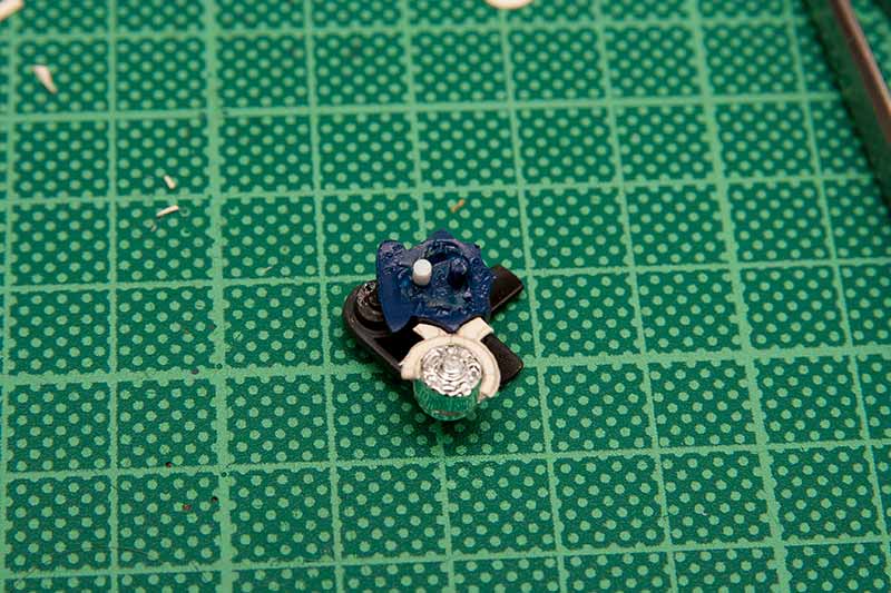

Ich konnte endlich die Reifen fertigstellen. Zum einen Decals dran, zum anderen noch lackieren. Leider sind die Reifen arg gewölbt, so dass das Goodyearzeichen nicht ganz scharf oben ist. Danke an Pumuckl für die schnelle Lieferung der Ätzteile :-)
Dann habe ich mir überlegt, was ich sonst noch treiben könnte... an der Karo stockt es wegen fehlendem Werkslack gerade... Ich habe mir nun doch vorgenommen den Motor zu verkabeln. Naja, erstes Modell, erster Motor und unheimlich ungeschickte Pranken (Hände). Im Prinzip bestehen die Verteilerkabel aus schwarzem 0.25 Litze für den Stecker, und einem 0.08er für die Zündkabel. ich denke ich werde es noch schwarz nachlacken, dann lass ich erst mal so. Sekundenkleber und kleine Teile, das muss ich erst noch etwas üben. Da das 0.25 etwas einen zu dünnen innensurchmesser hat habe ich es mit einem 0.8er provisorisch aufgebohrt. Leider wollte die Kabelumantelung nicht wirklich aufgebohrt werden. Zur Unterstützung habe ich das ganze auf einem Zirkel "gespreizt" :-)
Erst eins:
Dann ankleben:
7 Mal wiederholen, und die 8 kleinen Zwerge sind komplett:
Nicht schön, aber Unique :-)

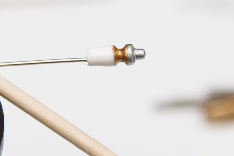

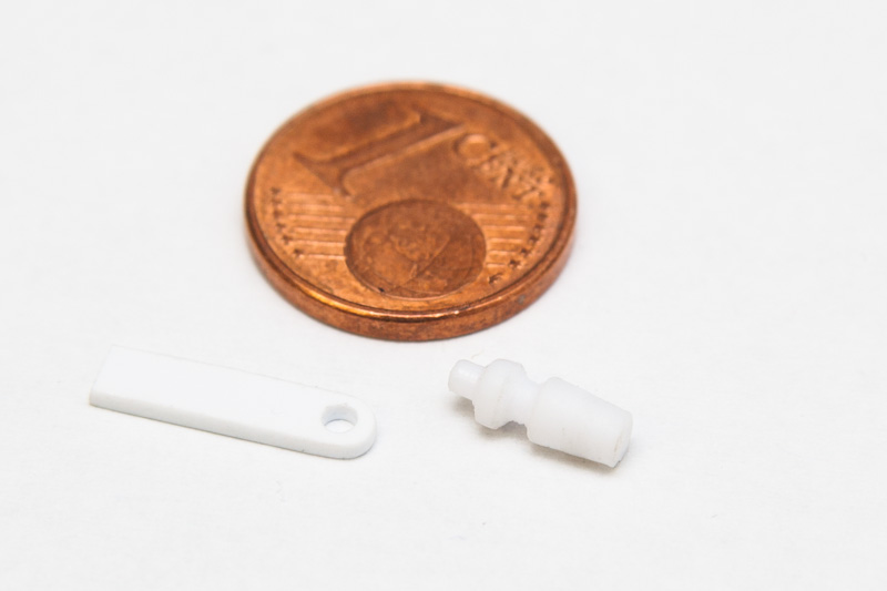

Gut, als nächstes habe ich mal ein paar Bilder zur 289 HiPo Engine gesucht... und da viel mir diese tolle Spritleitung von der Benzinpumpe zu Vergaser auf (ich hab gelernt, zumindest mal das grobe, man bringe mir einen echten Motor, ich bin bereit :D). Ziemlich enttäuscht habe ich festgestellt dass ich die Leitung zwar am Vergaser anbringen kann, aber mangels fehlender Benzinpumpe kein Ziel für die Leitung habe. Dann kam ich auf eine geniale Idee: Selber bauen!
Ich habe also ein Stück Giesast in den Dremel eingespannt und mir eine Spritpumpe nebst Filter gedremelt. Damit die Spritpumpe nicht einfach so an der Spritleitung hängt (also nicht so wie diese verk*ckte Lichtmaschiene) habe ich mir noch eben einen Streifen als Befestigungswinkel abgeschnitten:
Den Streifen habe ich dann zu einem Winkel verformt und entsprechend verkürzt. Damit das ganze etwas mehr Details bekommt habe ich den Winkel nach dem loch etwas verjüngt. Sah sonst etwas klobig aus. Hier im Zusammengesteckten und gebogenen Zustand:
Ich weiss, Trinkflasche fürs Fahrrad nebst Montagehalter, ich durfte mir das von meiner Frau schon anhören. Im zweiten Anlauf war es dann Barbie-Spielzeug. Frauen... :nixweis:
In das Teil kam dann anschliessend ein kleines Loch für die Spritleitung:
Da Metalleitungen ja immer geschraubt sind benötige ich noch Schraubschellen an beiden enden. Hierzu habe ich einen 1.5er Rundstab mit einem 0.8er Borher aufgebohrt und 2 kleine Scheibchen abgeschnitten:
Dann die ganzen Teile gelackt. Leider fehlt mir für den Filter ein roter aufkleber... :( Drum muss es ohne gehen:
Dann montiert, und aktuell schaut der Motor so aus:
Nein, Spass :-) Das ist das Referenzbild an dem ich mich etwas orientiert habe.
Tipps, Lob und Kritik sind wirklich gerne gesehen. Immerhin möchte ich auch noch eine Menge dazu lernen :-)
LG Manfred

So, dann gibt es das letzte Update.
Die Karo habe ich heute 2x grundiert und im ersten gang mit 1200er, im 2 Durchgang mit 2000er verschliffen. Die Grundierung ist nach dem lacken etwas "sandig", nach dem schleiffen aber sau glatt, das ist echt der Hammer. Das Revell Aqua Zeug kommt im Gegensatz dazu als 80iger Schmirgelpapier daher :-) Nach der 2. Grundierung & Schleifen habe ich die erste Schicht Gold aufgetragen. Das Gold habe ich wie die Grundierung auch nochmal um einiges verdünnt, fast wie Wasser oder Alclad:
Die Motorhaube sieht etwas Heller aus, das liegt am indirekten Blitz. Bei der Karo habe ich mit Streugscheibe Halbdirekt geblizt, das haut nicht so rein wie indirekt über die Decke... naja, egal :D
Und der Motor hat nun auch seine Spritpumpe/Filter mit Spritleitung verpasst bekommen. Der untere Motordeckel und die Ölwanne habe ich wieder demontiert und entchromt. Die werden mit Alu 99 lackiert. Auf meinen Referenzbildern habe ich keine verchromte Ölwanne gesehen ;-)
Ich hoffe die Fortschritte gefallen. Wenn nicht, immer raus damit :-)

Beim Luftfilter würde ich den Rand, also das Filterteil entweder mattgelb oder hellgrau matt lackieren.

Heute war Lackiertag, das letzte mal dass ich die Karo lackiere. Definitiv. Nachdem ich gestern ja schon Gold lackiert habe, habe ich den heutigen Mittag mit abkleben und lackieren verbracht. Im ersten Schritt habe ich die Karo wieder vermessen und Markierungspunkte an der Mitte angebracht:
Anschliessend habe ich einen 2mm breiten Tapestreifen über die komplette Karo geklebt, ausgerichtet Mittig an den Maskierungsstreifen. Hier habe ich versucht das Tape optisch so gerade wie möglich zu kleben.
Danach klebte ich das 10mm Tape rechts und links vom Mittelstreifen an. An der Motorhaube habe ich dann zusätzlich noch mal aussen einen Anlegestreifen angebracht. Durch die Lufthutze verzieht sich das Tape, somit wäre kein gerader Streifen möglich gewesen. Das sieht auf den Bildern etwas schräg aus, das liegt aber glaube ich an der Wölbung. In Natura ist es gerade. Ich habe also aussen und innen jeweils einen dünnen Streifen Tape angebracht und die Mitte des Streifens anschliessend grob abgeklebt:
Den Tip von Michael habe ich mir auch zu Herzen genommen und die abgeklebten Streifen zum Rand hin nochmals mit Gold lackiert:
Die Karo habe ich dann innen einmal und aussen mit 2 Schichten Werksfarbe schwarz lackiert. Die Tapes habe ich gerade runtergenommen und durfte knackig scharfe Ränder und eine rundum geglückte Lackierung sehen:
Ich denke das ist wirklich richtig gut geworden. Was meint Ihr?
Ich wünsche allen einen schönen Sonntag abend :-)
LG Manfred
Sonntag, 2. Februar 2014, 19:25
Also ich kann nur sagen dass sich der Aufwand gelohnt hat.
auf dem viert letzten Bild läuft der schwarze Streifen in der Mitte etwas nach rechts , oder täusch ich mich??
Sieht trotzdem klasse aus,
:ok: :ok: :ok:
Gruß :wink:
Rainer
„Zwei Dinge sind unendlich, das Universum und die menschliche Dummheit, aber bei dem Universum bin ich mir noch nicht ganz sicher.“ Albert Einstein
:prost:
Porsche Boxter
Lancia Repsol
