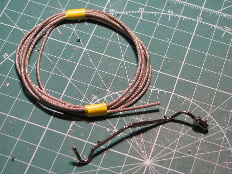

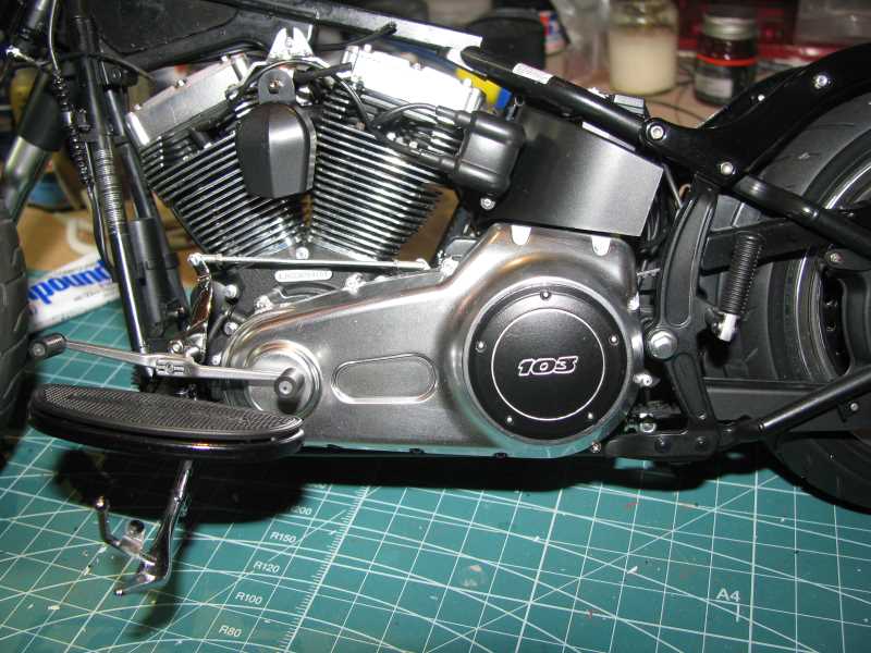

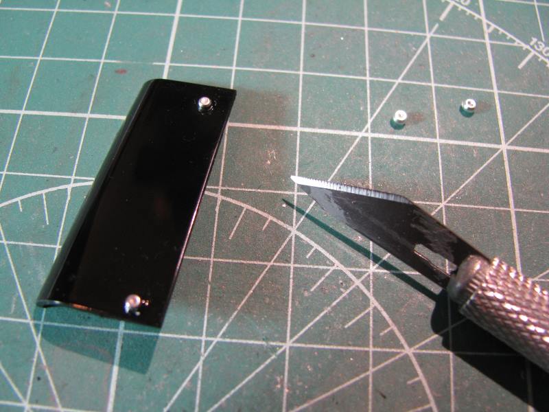

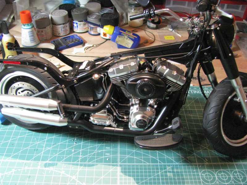

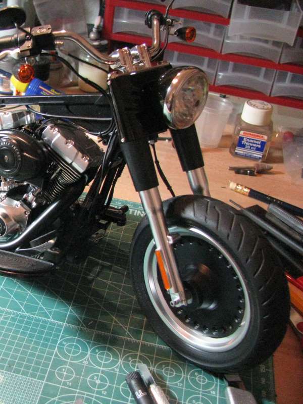

Für alle Interessierten geht es hier jetzt in die letzte Kurve vor der Zielgeraden. Für die Komplettierung des Tanks möchte ich noch kurz anmerken, dass ich die Verarbeitung des Teils J3 aus Baustufe 45, welches die kleine Kunststoff-Nabe im Tank einschließt schon vor dem Lackieren erledigt habe, damit am fertig lackierten Tank kein flüssiger Kleber etwas versauen könnte.
Nach der Orgie mit den Zylinderrippen geht es nun zügiger voran, zumal einige Einzelteile auch schon farblich vorbehandelt waren, die nun zu ihrem Einsatz kamen. Der Motorblock wanderte ohne Komplikationen in den Rahmen. Der schon vorgefertigte Öltank wurde montiert, das vormontierte ABS wurde in den Rahmen geklemmt und auch die mittlere Rahmenstrebe fand ihren Platz. Auch die schon einmal gezeigte Schwinge samt untenliegenden Federbeinen feierte Vereinigung mit dem Rahmen. Ist eigentlich jemandem aufgefallen, dass ich in diesem Absatz bis hierher noch nicht ein Wort von Kleber verloren habe. Stimmt, denn bei all den Schritten wurde nichts geklebt, sondern nur geschraubt. Auch das Primärantriebsgehäuse (Innen als auch Außenteil) und der vormontierte Starter werden mit kleinen Schrauben am Bike montiert. Beim Kupplungsdeckel, den ich wieder in seidenglanz Schwarz gespritzt habe, hatte ich Glück mit den Decals. Mit Weichmacher legten sie sich schön um die Wölbung des Teils.

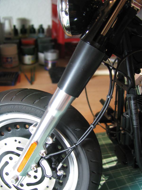

Bei den Ölleitungen habe ich noch die im Original flexiblen Bereiche verfeinert. Ein kleines Stück der Leitungen wurde heraus geschnitten, die freiliegenden Enden mit Bohrungen versehen und mit Draht wieder zusammen geklebt, über den handelsüblicher Gewebeschlauch gezogen wurde. Fest zusammengeklebt wurden die Teilabschnitte erst mit der endgültigen Montage der Leitungen. Der Öltank erhielt noch eine Abflussleitung, die zur Ablassschraube an der unteren Rahmenstrebe geführt wird.
Einige Leitungen, so die vom Bremspedal für die Hinterradbremse und die ersten kurzen Stücke Leitungen vom ABS-Modul erhielten als innere Stütze etwas Draht, damit sie die vom Original vorgegebene Lage einhalten. Beim ABS-Modul kommen dann zwei kleine Segmente, des dem Bausatz beiliegenden dickeren Vinylschlauches, als Verbindung zu den nach oben führenden dann flexiblen Leitungen. Im Original ist das eine Quetschverbindung zischen den starren und flexiblen Leitungen. Die Fixierung der Leitungen am Rahmen habe ich mit kleinen Alublechstreifen nachgebildet, die mit dem doppelseitigen Klebeband vom Bausatz fixiert werden.
Nachdem die fertigen Zylinder wieder auf dem Motorblock verschraubt waren, habe ich noch das offene Dreieck hinter dem Lenkkopf mit etwas Sheet verschlossen. Der Offene Platz wurde vorher noch für den T-Schraubenschlüsel bei der Montage der Zylinderkopfdeckel benötigt. Auch im Original klafft kein Loch hinter dem Lenkkopf, sondern verbirgt sich noch einiges an Elektronik und wird dort eigentlich mit einer vorgeformten Manschette abgedeckt.

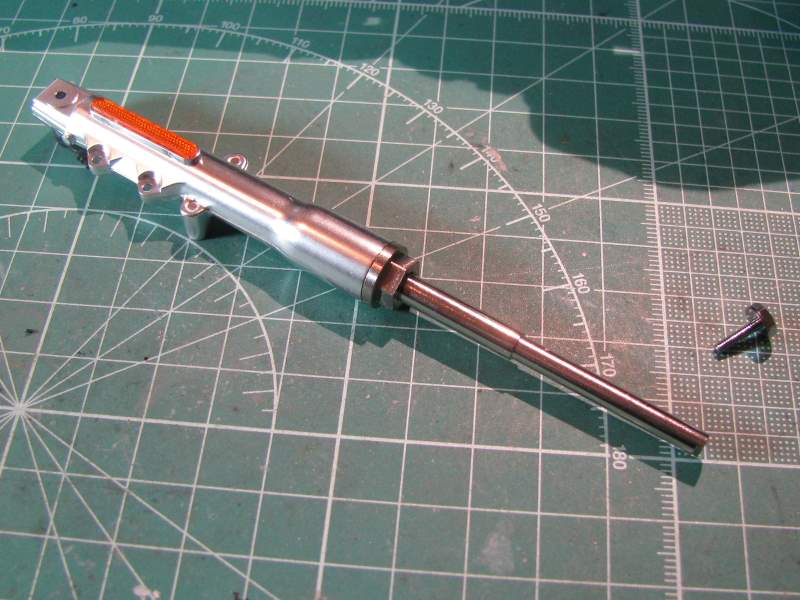

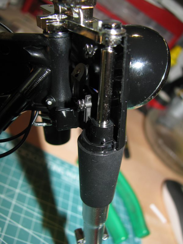

Bei der Gestaltung der Gabel, samt der oberen Verkleidung ist Tamiya bei diesem Bausatz auch vollkommen neue Wege gegangen. Es wird kaum geklebt, lediglich die kleinen Chromschrauben (ausgerechnet die, wo sie doch Schrauben heißen) sondern viel geschraubt oder geklemmt. Im Gegensatz zur Fat Boy, weisen die Verkleidungen der oberen Gabelrohre keinerlei Sinkmarken auf.
Nun aber genug BlaBla, jetzt sprechen hauptsächlich die Bilder.
Der typische Faltenbelag für die Einstellung des Kupplungszuges fehlte im Bausatz. Eigenbau samt Halterclip.
Ein letztes Mal kommt bei der Gabelmontage flüssiger Kleber zum Einsatz
Rechts ziert nicht die vorgesehene Schraube die Achse, sondern ein Kunstoffrohr mit selbstgedrehtem Innengewinde imitiert die eingeklemmte Hohl-Achse.

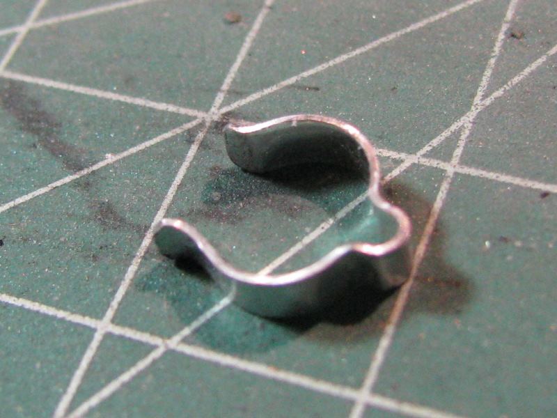

Das habe ich von Andreas gelernt. Schrumpfschlauch ist für vieles gut. Hier als Kabelbinder der vorderen Brems- und Sensorleitungen.

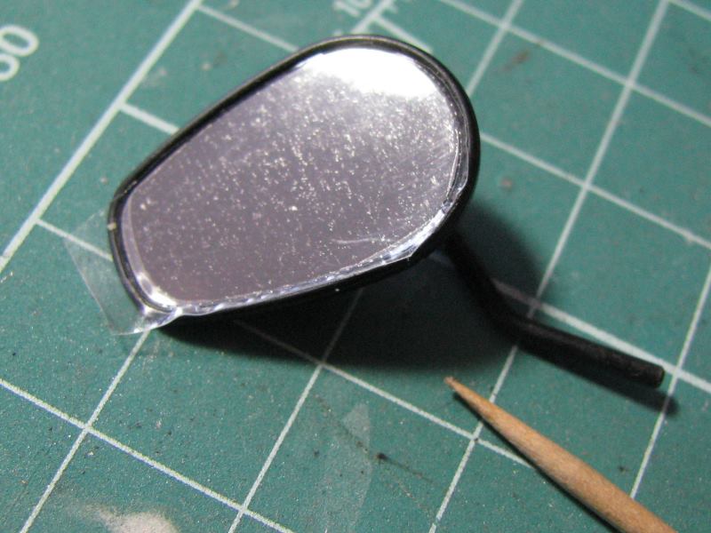

Die Spiegelhalter werden in den Spiegel zwischen vorderem und hinteren Teil mit ihren Kugelköpfen eingeklemmt. Vor Aufbringen der Metallsticker, sollte man für ein saubere plane Auflagefläche sorgen, damit ein zufriedenstellendes Ergebnis erzielt werden kann. Sie haben eine selbstklebende Rückseite. Die Trägerfolie habe ich bis zum Rand der Sticker abgeschnitten und nachdem die Sticker ausgerichtet waren mit der flachen Seite eines Zahnstochers aufgedrückt. Danach kann die Trägerfolie abgezogen werden.

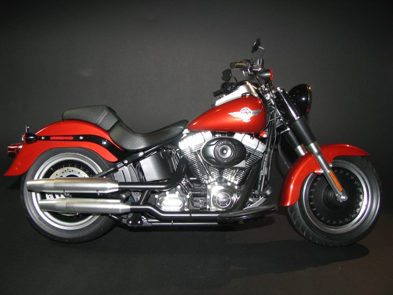

für alle Geduldigen und Ungeduldigen geht es hier nun in die sehr kurze Zielgerade. Eine Kleinigkeit hatte ich noch vergessen zu erwähnen. Mir fehlte am Seitenständer noch die kleine Lasche mit dem Nippel. Besser gesagt, der Winkel mit dem Gummipuffer, der unter dem Primärantriebsdeckel als Anschlag dient. Das kleine Teil habe ich aus Alublech geschnitten und mit einem zurechtgefeilten Stück runden Sheet als Puffer ergänzt. Dort wo das Teil auf dem Ständer befestigt ist, habe ich noch einen kleinen Streifen Sheet hinterlegt, damit etwas Auflagefläche zum Kleben (mit CA) entsteht. Angebracht habe ich den Winkel im eingeklappten Zustand des Seitenständers. Die folgenden Fotos zeigen dies kleine Detail.
Und dann kamen nur noch die Lackteile und die sehr schön dargestellten Teile des Sattels auf den fertigen Rohbau. Auch bei dem Sattel kommen wieder nur Schrauben zum Einsatz.
Insgesamt hat Tamiya hier einen sehr beeindruckenden Bausatz geschaffen. Wo viel Licht ist, ist auch viel Schatten heißt es immer, aber bei diesem Modell ist nur sehr wenig Schatten. Wer hier mitgelesen hat, weiß was mich stellenweise stört, oder was ich vermisse. Die vielen Schraubverbindungen des Bausatzes sind teilweise ganz nett, aber für mein Empfinden hätte ich mir bei manchen Bauteilen (wie z. Bsp. dem Deckel des Primary) doch die alte Klebeversion gewünscht, mit entsprechender detaillierter Darstellung der Schraubenköpfe. Selbst wenn die Schrauben meist sehr klein gehalten sind, sind sie doch nicht genau maßstabgerecht, oder entsprechen als Kreuzschlitz nicht der Sechskantversion des Originals. Ja Tom, ich habe noch nie so wenig Klebstoff an einem 1/6er Modell gebraucht, wie bei dieser Fat Boy Lo und das nicht etwa, weil ich an bisherigen Modellen eine Kleberorgie veranstaltet hätte. Wie Marek schon erwähnt hat sind die Tankembleme sehr schön wiedergegeben. Die Gravuren sind tief genug um mit dem Pinsel verfeinert zu werden, wenn man mit Decals nicht so gut umgehen kann. Es ist in solchen Fällen immer gut, einen zweiten Weg gehen zu können. Ideal ist an Teilen wie dem Tankemblem die Anbringung an lackierten Flächen mit dem doppelten Klebeband des Bausatzes. Was mir auch gefiel, war die Tatsache, dass die Gläser von Scheinwerfer und Blinker nur eingedrückt werden müssen, also auch da kann nichts durch Kleber versaut werden. In diesem großen Maßstab darf ein Hersteller nach meinem Empfinden gern tiefer ins Detail gehen (Elektrik samt Steckverbindungen wäre sicher machbar). Für mein Gefühl fehlen mir die kostspieligen Detail-Parts nicht an meinem fertigen Modell.

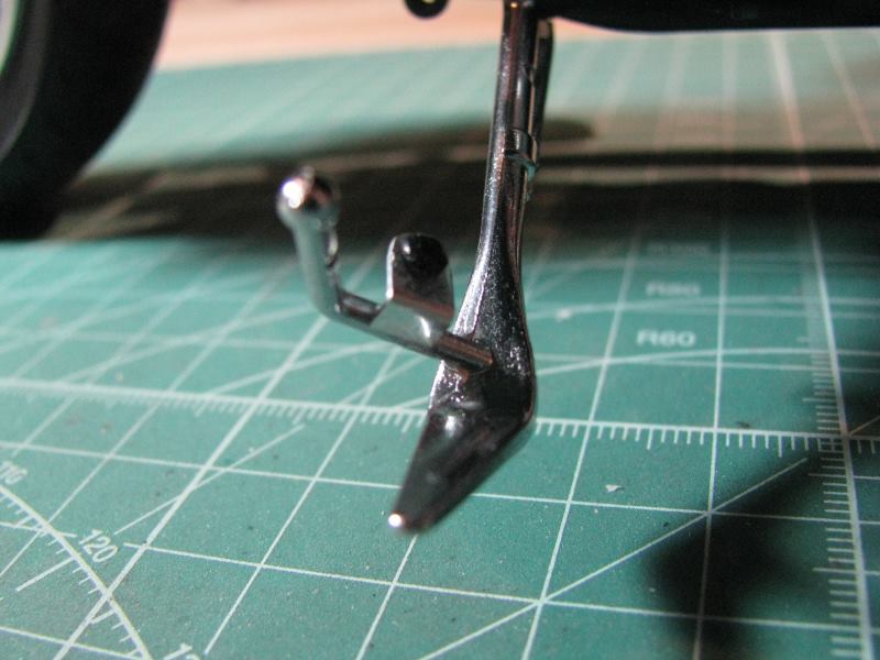

Sag mal, ist die Darstellung der Schweißnaht am Ständer zwischen "Hauptarm" und "Trittabzweig" gewollt oder ist das ein zufälliger Mangel am Spritzling?
Ich find`s total genial, weils beim Original genau so aussieht.

@Ray: die Schweissnaht ist denke ich echt. Der Ständer ist aus Metall und der Abzweig könnte angeschweisst sein, eventuell im Punktschweissverfahren.

@Ray: Ja, die Schweißnaht war direkt "serienmäßig" am Metallständer.
