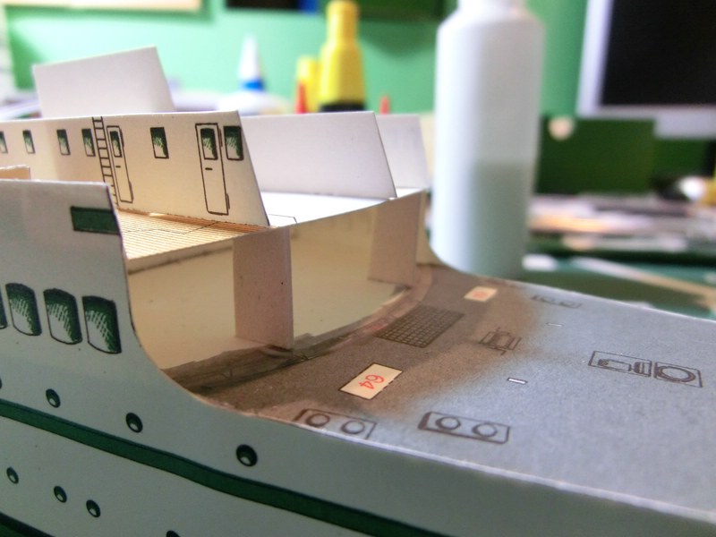

Als nächster Schritt kam die Kürzung der seitlichen Brückenwände an die Reihe. Hier zu sehen, der Überstand durch das Kürzen des Deckes.
Das Kürzen an der Stirnseite kommt nicht in Frage, da es das erste Fenster getroffen hätte. Aher habe ich den Schnitt an der Hinterkannte der Brückentür angesetzt und die Seitenteile entsprechend versetzt angeklebt. Die Oeration fällt kaum auf.
Danach kam die untere Front dran. Vorrunden und ansetzen.
Wenn man genau hinsieht erkennt man, dass unter der Frontwand ein häßlicher Spalt verblieben ist. Mal schauen, wie ich den kaschiere.

Wie kommt der Spalt zustande? Ist die Front zu kurz oder lässt sich das Deck nicht befestigen? Vielleicht einen kleinen weißen Streifen ansetzen? Die Idee mit dem Zuschnitt ist Prima.... auf die Merkliste gesetzt.
Mittwoch, 5. Februar 2014, 08:16
Moin Torsten.
Der Spalt ist die Folge eines vergessenen Spant. :bang: Dadurch wölbt sich das Deck nicht nach oben und da es dadurch auch nicht unterstützt ist, haben meine zusätzlichen Stützen unter dem Brückendeck für eine leichte Biegung nach unten gesorgt. Ärgerlich, aber leider nicht mehr zu korrigieren. Wäre das Ganze jetzt Plastik oder ein Scratchbau könnte ich spachteln. Ich denke, ich werde Deine Anregung aufnehmen und es mit einem aufgesetzten Streifen probieren.

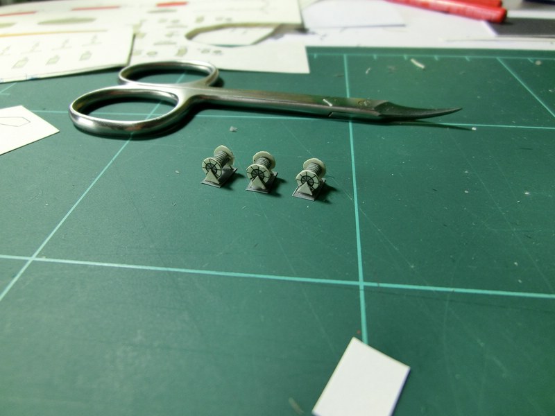

Ich komme zur Ausstattung des Backdecks. Zuerst einmal ein Bild des Streifens, mit dem ich die Brückenwand unten verschlossen habe.
In meiner Restekiste konnte ich noch 3 Seiltrommeln auftun.
Alle Teile wurden dann über die Aufdrucke geklebt. In der Mitte des Decks improvisiere ich noch eine Winsch.
Zum Schluss noch eine Ansicht, auf der manb die farblichen Ausbesserungen erkenen kann. Insgesamt bin ich mit dem Bild zufrieden.

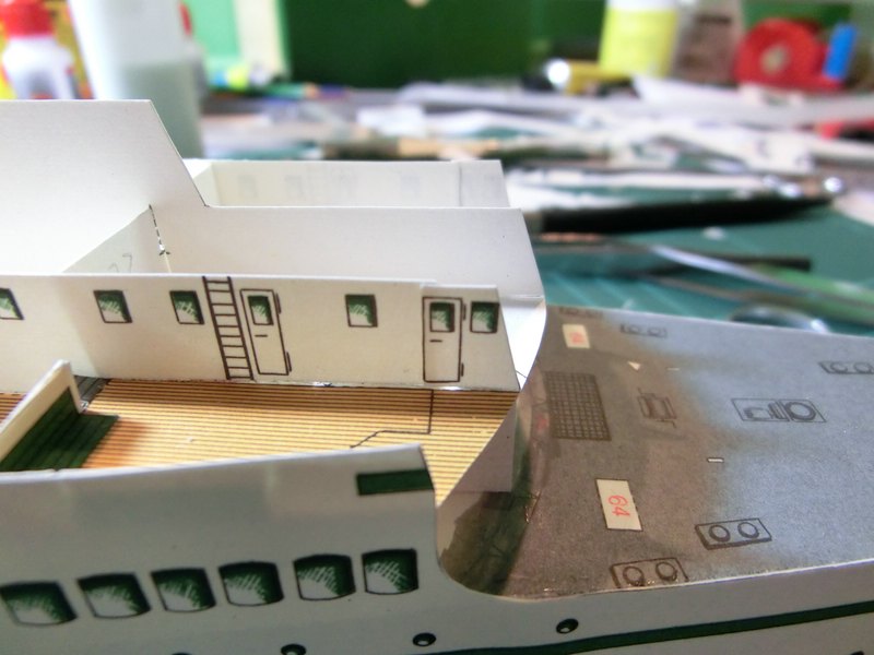

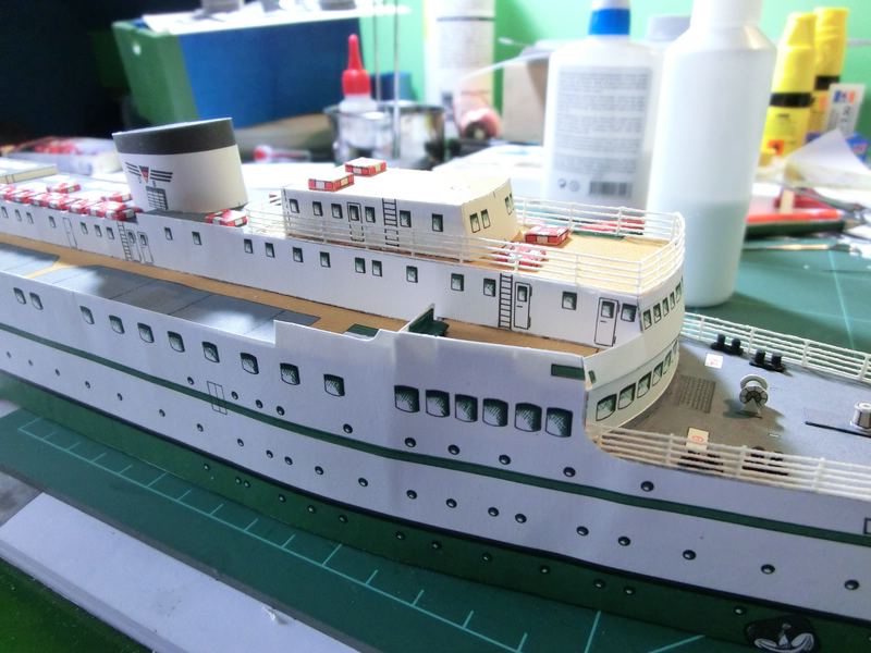

Nach den Aufbau der hinteren Brücke wurde das Abschlussdeck aufgesetzt.
Und schon wieder ein FEhler. Allmählich glaube ich, dass ein Fluch auf diesem Projekt liegt. Das Deck ist in den vorderen 2/3 ca. 1mm zu breit . :cursing: Keine Ahnung wo der Fehler liegt, jedenfalls wieder eine Operation am Objekt.
So sieht das Ganze nun aus:
Nicht schön, aber selten. :( Ich habe den Verdacht, dass es sich bei diesem Bogen um den Ausdruck eines eingescannten Bogens handelt und nicht um einen Offsetdruck. Einige Striche auf den Bögen verschwinden fast und es gibt auch kleine Farbverfälschungen. Nicht viele, aber es gibt sie. Normalerweise mache ich einen großen Bogen um eingescannte Modelle, da sie in der Regel häufig stark verzerrt sind. Die Verzerrungen beim Scannen auszugleichen verlangt schon mit Profigerät große Sorgfalt, die aber nur selten aufgewendet wird. Unter anderem harren deswegen meine beiden Torpedoboote immer noch auf ihren Weiterbau. Die Verzerrungen sind auch ein Grund warum ich meine Bögen nicht scanne, sondern die Originale verbaue. Lediglich Kleinteile, bei denen Größenänderungen nicht ins Gewicht fallen, kopiere bzw. scanne ich ein.
Um mich abzulenken habe nun mit dem Bau von Ersatzbänken für die Aufgedruckten begonnen:
Hier noch mal die Vorderansicht mit dem schon erwähnten Höhenversatz. Ich habe noch keine Idee, wie ich die Lücke schließe. :nixweis: Ein Scan der Bordwand bringt keine Ersatzfläche, da mein Scanner die Farbe als ein schmutziges Weiß interpretiert und nicht als Eierschale. Hier wären jetzt wieder farbige Flächen als Ersatzkarton hilfreich.
Zum Schluss noch maleine Gesamtansicht.

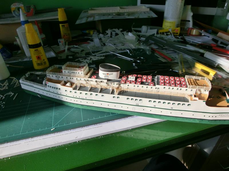

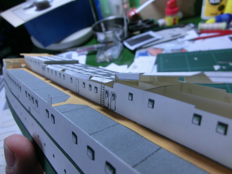

Neues von der Deutschland. Nachdem ich meinen inneren Schweinehund überwinden konnte, geht es hier weiter. Der Frustfaktor ist immer noch hoch, trotzdem will ich das hier zu Ende bringen.
Nun war das letzte Deckshaus dran. Leider wurde auch hier deutlich, warum man keine eingescannten Bögen verwenden sollte. Trotz gut ausgeschnittener Teile erwies sich die Front des Aufbaus als ca. 1mm zu lang. Also wieder Einsatz der Schere.
Danach passt die Sache.
Zwischendurch nahm ich mich der Rettungsboote an. Diese sind bei diesem Bogen sehr einfach gehalten, und das Ergebnis kann nicht wirklich befriedigen. Trotzdemwerde ich das nun so lassen.
Auch mit den Rettungsinseln habe zwischenzeitlich begonnen. Die sind schiere Massenanfertigung und daher eine reine Geduldsprobe. Ich habe dann zur Kontrolle auch gleich mal ein paar auf dem Deck platziert.
Zum Schluss noch ein Bild auf dem zu erkennen ist, wie ich den Spalt über der Brücke verschlossen habe.

Eiegntlich nicht schlecht schaut das Schiff aus.
Aber die Dellen an der Seite stören schon.
Wenn ich mal ein Kartonschiff baue denke ich dran, dass ich die Seitenteile hinterklebe und verstärke oder gleich aus Kunststoff baue.

Eine Verstärkung der Seitenwände ist normalerweise nicht zwingend erforderlich. Wenn man vorsichtig genug ist, ist Karton ausreichend stabil. Im Fall der längeren Delle habe ich einfach zu spät realisiert, das der dahinter liegende Spant zu weit zurück liegt. Weißleim kann sehr schnell kleben. Sollte man aber verstärken wollen, ist unbedingt die Veränderung der Kartonstärke zu berücksichtigen.

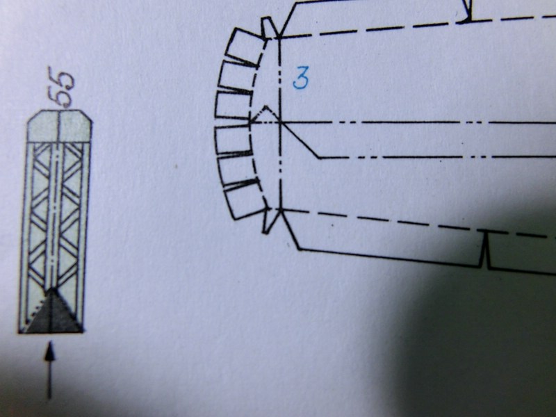

Zeit für ein kleines Update. Die Reling ist fertig und nun mache ich mich an die Davits. Diese sind im Original etwas platt. Hier mal ein Paar zusammengestellt, wie es vorgesehen ist.
Eigentlich war der Plan diese komplett umzubauen. Jetzt kürze ich doch ab, will dem Ganzen aber wenigstens etwas mehr Leben einzuhauchen. Dafür habe ich rechtwinklig eine dreieckige Stützstrebe angeklebt und verbinde immer 2 Davits mit einer Strebe. zum Schluss werden noch 2 Scheiben an der Spitze der Davits angebracht, um eine Rolle darzustellen. Ich bin mit den Ergebnis ganz zufrieden.
Zum Schluss noch eine Ansicht mit bereits montierten Davits. Ich werden die Rollen an den Spitzen noch farblich absetzen. Inzwischen bin ich zu dem Schluss gekommen, dass ich wohl nur die beidenbereits fertig Rettungsbotte anbringe, so als Demo wie es aussehen sollte. Sollte ich mal zufriedenstellende Modelle eines Rettungsbootes finden, werde ich die Ergänzen.

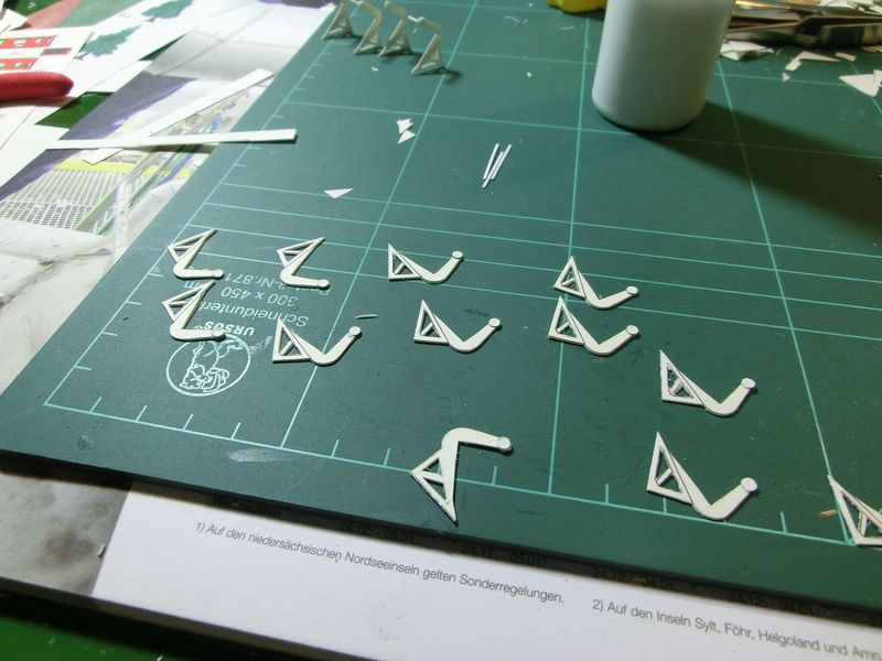

Weiter gehts mit einem kleinen Update. Zuerst wurden die Davits ausgeschnitten und mit 2 Scheiben als Umlenkrollen beklebt. Dann das Dreieck befestigt und je 2 Stück über eine Verbindung zusammengestellt.
Danach habe ich dann die Davits auf das Bootsdeck gesetzt.
Insgesamt bin ich mit dem Bild zufrieden. Für die Davits habe ich mir noch etwas überlegt. Das ist aber noch nicht spruchreif. Ich kriege diesen Katastrophendampfer noch fertig, bevor er mich schafft.

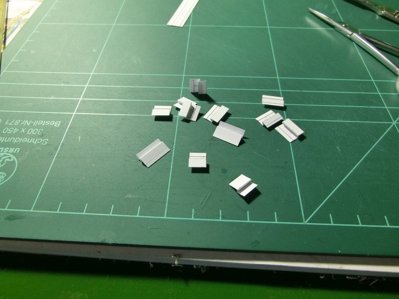

Moin miteinander.
Kurzer Zwischenstand: Ich bin bei den Vorbereitungen die Davits auch ohne Boote etwas aufzupeppen. Dazu muss wieder einmal ein selbstgemachter Webrahmen herhalten.
Was es wird? Das wird noch nicht verraten. :whistling: Ich will selbst erst sehen wie es wirkt. Btw, ich sollte mal wieder meinen Arbeitsplatz entmüllen, man findet in dem Haufen zwar immer die passenden Schnipsel, aber langsam verschwindet auch das Werkzeug. Frei nach dem Motto: Ein Griff und schon geht die Sucherei los. Und ja, ich habe die entsprechende Rubrick gelesen. Aber bei mir reicht es noch nicht mal für die ganz kleine Anwärterschaft. ^^
