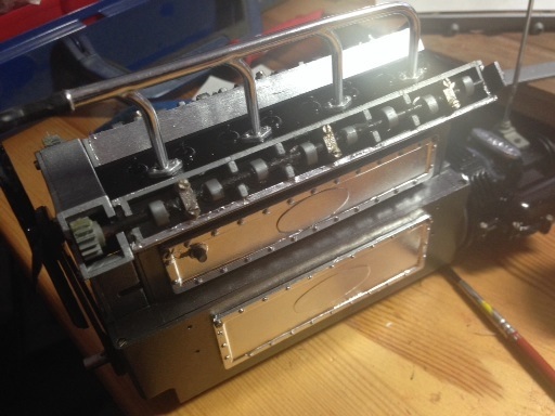

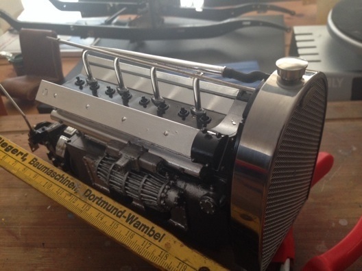

Hab Gestern noch ein wenig mit BMF gezaubert. Die Nockenwellengehäuse wurden komplett mit BMF bezogen.
Die feine Gußstruktur des Motorblocks kommt sogar durch das BMF so das der Motor nicht aussieht wie ein Spiegel.
Die Zündkabel sind aus Gummi und gefallen mir garnicht. Die werden noch durch richtige Drahtleitungen ersetzt.
Hab mal einen Holzgliedermasstab (in Fachkreisen Zollstock genannt) neben den Motor gehalten und der ist satte 20cm lang.
Das währe beim originalfahrzeug 1,60m. Kommt schon fast an einen Schiffsdiesel ran.

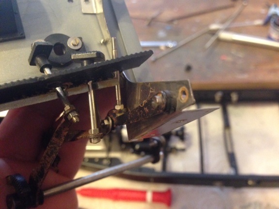

du hast in deiner beschreibung die funktionierende handbremse erwähnt. mein K86 hat dies auch, wirkt natürlich nur auf die hinterräder, mit dem handbremshebel betätigt. aber auch die normale bremse auf alle 4 räder wird beim drücken des bremspdals betätigt (!!!!!!), bei deinem auch ? und die bremsbacken gehen dann wirklich auseinander ! faszinierend ! die kraftübertragung über seilzüge, unglaublich !!!!
ab hier aktualisiert:
hab mir erst jetzt alle bilder mal genau angesehen: deine vordere bremse ist noch nicht fertig, da ist noch kein "seil" an der trommelbremse. wird also baugleich sein mit dem K86.
chris

Könntest Du vielleicht ein paar Bilder von diesem Seilzug von der Unterseite des Modells machen. Das würde mir beim Zusammenbau echt helfen.
Leider war der Vorbesitzer zu faul das Seil einzubauen. Die Seilrollen sind aber alle vorhanden,gereinigt und eingeölt.

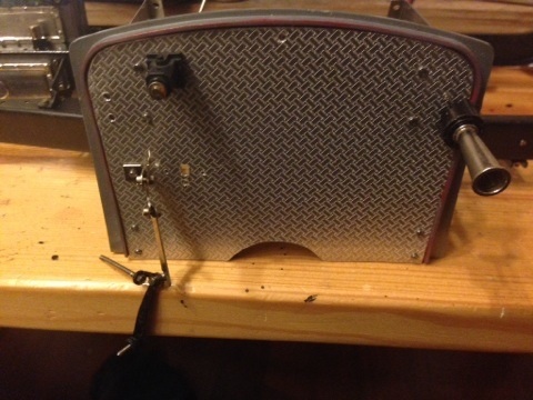

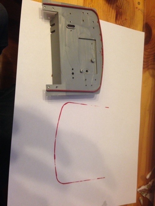

Heute habe ich mich an die Motortrennwand gemacht und ein schönes Aluminiumblech zurechtgeschnitten.
Die unlackierten Anbauteile wurden dazu abgeschraubt oder abgerupft und der Klebstoff entfernt.
Hier sieht man die Pedalerie welche auch schon bischen Flugrost angesetzt hat.
Der geht aber einfach ab.
Um das Blech schön passend zu bekommen,habe ich die Aussenkante der Vorhandenen Trennwand mit Farbe eingepinselt
und dann wie ein Stempel auf Papier gedrückt.
Schablone ausgeschnitten und mit einem Klebestift auf das Blech geklebt.
Das Blech habe ich mit einer sehr scharfen und stabilen Schere ausgeschnitten da es aus weichem Aluminium ist.
Passt....und das ohne großes nacharbeiten.

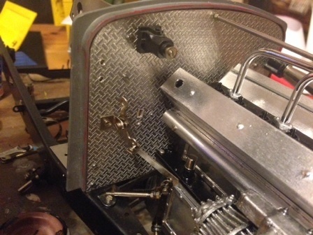

Den vorgefertigten Motor habe ich wieder eingebaut um die Trennwand anzupassen.
Dazu musste noch ein halbrunder Ausschnitt in das Blech geschnitten werden damit das Kupplungsgehäuse drunter her passt.
Langsam wird wieder ein Auto draus,auch wenn es noch ein langer Weg ist.

Ich habe noch ein bisschen an der Trennwand weitergemacht und die Befestigungslöcher für den Rahmen und die Anbauteile gebohrt.
Diverse Anbauteile wurden teilweise bemalt und trocknen bis morgen.
Morgen muß ich noch einen Schlitz für das Gaspedalgestänge schneiden und werde danach die komplette Pedalerie wieder montieren.
Jetzt geht es ab ins Bett,bis morgen

beobachte deinen Bau ja schon von Anfang an aber jetzt muß mich auch mal melden.
Sicherlich ist es wiedermal so eine Ding der Geschmackssache aber ich finde das Riffelblech nicht wirklich passend.
Ein glattes Stück Aluminium eventuell mit kreisrunder Bürstung ja aber ein Tränenblech, treib mir Tränen in die Augen ;)
Du montierst bereits alles? Soll der Kunsstoff Grundkörper nicht lackiert werden?
Auch Deine rote Markierung auf dem Blech und der Feuerwand-Kante ist so deutlich zu sehen.

Die Trennwand ist ja noch nicht fertig.
die Trennwand wird noch lackiert und auf der Seite vom Innenraum mit Teppich belegt.
Eigentlich wollte ich ein Marmoriertes Blech einbauen,habe aber im WWW keins gefunde.
Und wie man dieses Kreismuster auf das Blech bekommt weis ich auch nicht.
Das marmorierte Blech ist ja auch nicht original und gefällt mir weder an der Trennwand noch am Motorblock.
Alles ist letztendlich Geschmackssache,bin Dir trotzdem für Deine Ehrlichkeit dankbar.

im Original also 1:1 werden diese Bleche so hersgestellt
Im Modell sollte das also mit einerkleinen Drahtbürste oder Sandpapier auf doppelseitiges Klebeband kleben und mit einem Stanzeisen der gemünschten Größe lochen.
Die Kreisrunden Schleifköper können dann auf einen Spanndorn geklebt werden und genau so eoingesetzt werden wie beim Original.
thinkbig
Donnerstag, 10. April 2014, 17:05
siehe unter Tante Google:Kreisschleifverfahren oder Pfauenaugenmuster. Standbohrmaschine und 3mm Durchmesser Messingbürste und seeeehr viel Geduld.
Oder hochauflösend auf Metallfolie kopieren.
weissnix
Donnerstag, 10. April 2014, 17:20
perlschliff (auch zierschliff) sagt man als uhrmacher -
wie ich vorgeschlagen habe, feiner radiergummibleistift in die maschine gespannt - und geduld...
mit dem messing bin ich mal sehr skeptisch, das schleifbild ist sehr scharf (agressiv) und nimmt auch zu viel material weg,
auch ists mit der verträglichkeit zwischen alu und messing nicht gerade suuuuuupi -
es sollte aber mal eben angeschliffen werden, z.b. mit ein wenig polierpaste dazwischen...
siehe milchwagen, alte eisenbahnwaggons, teure uhren und eben bugatti...
