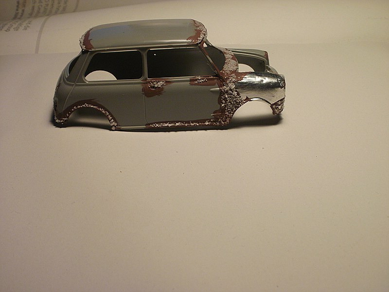

Nach der Fertigstellung des Polizeibroncos kam wieder Langeweile auf und das Bedürfnis nach etwas "Neuem" war wieder da. Nur etwas neues möchte ich dieses Jahr nicht mehr anfangen, weswegen ich unter einer mehrere cm dicken Staubschicht gewühlt habe, und den hier wieder ausgegraben habe.
Für Projekt "Rostleiche" gabs dann erstmal Rost, Lack und Müll.
Beim wieder loslegen war die Idee zuerst, einen im Hinterhof vergessen Schrotthaufen draus zu machen, mit Müll und Autoteilen im Innenraum und Schrott auf Dach und Motorhaube.
Dann, als ich vorhin Pizza geholt hab, kam mir die Idee den Mini zu einer Mischung aus Wie hat DAS Auto Tüv bekommen? und einem Pizzataxi zu machen.
Nun dürft Ihr Eure vernichtenden Blicke über den Mini schweifen lassen :grins: .

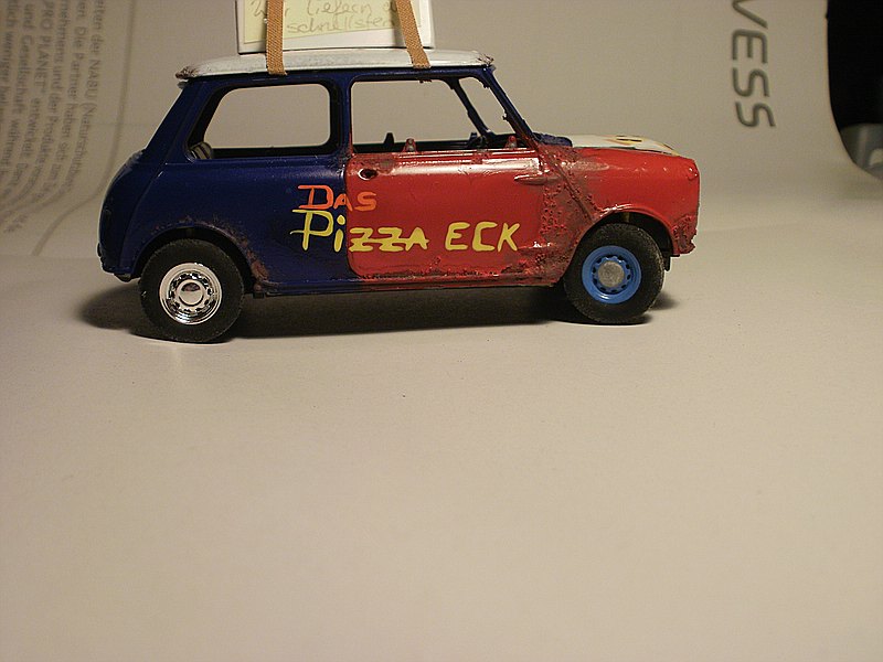

Montag, 30. November 2015, 22:09
Der Lack ist weiter vor ran geschritten und das Pizzataxi typische Dachschild wurde angefertigt.
Die Befestigungsmethode des Dachschilds find ich ganz passend, auch wenn ich es nochmal abbauen muss zwecks Beschriftung.

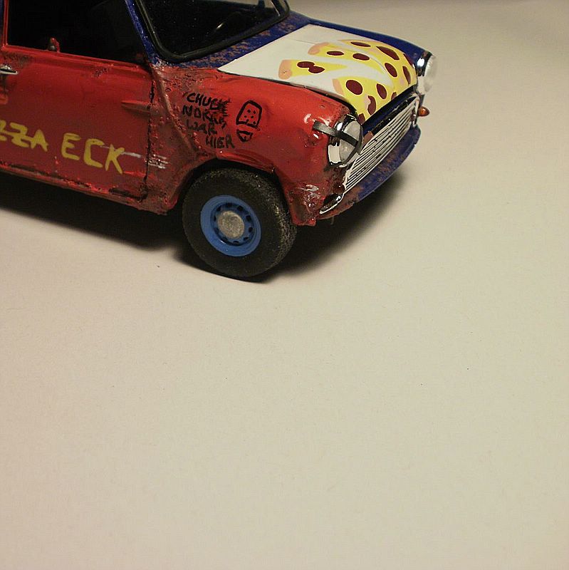

Samstag, 5. Dezember 2015, 12:22
Der Mini hat nun seine Beule.
Zudem wollte ich mit diesem Update den Umstieg vom Fotoapparat auf Smartphonekamera machen. Aber das kann ich voll knicken.
Die Beule wurde mittels eines Passat B1 DieCast Modells erzeugt. Anfangs wollte ich einen VW T2 (auch DieCast) dafür nehmen, aber der war zu tief und hat immer das Vorderrad getroffen, wodurch das Blech hervorragen geschützt war.
Hier die Beule
Mit dem Smartphone
Und mit dem guten alten Fotoapparat
Ich glaub ich bleib beim Fotoapparat.

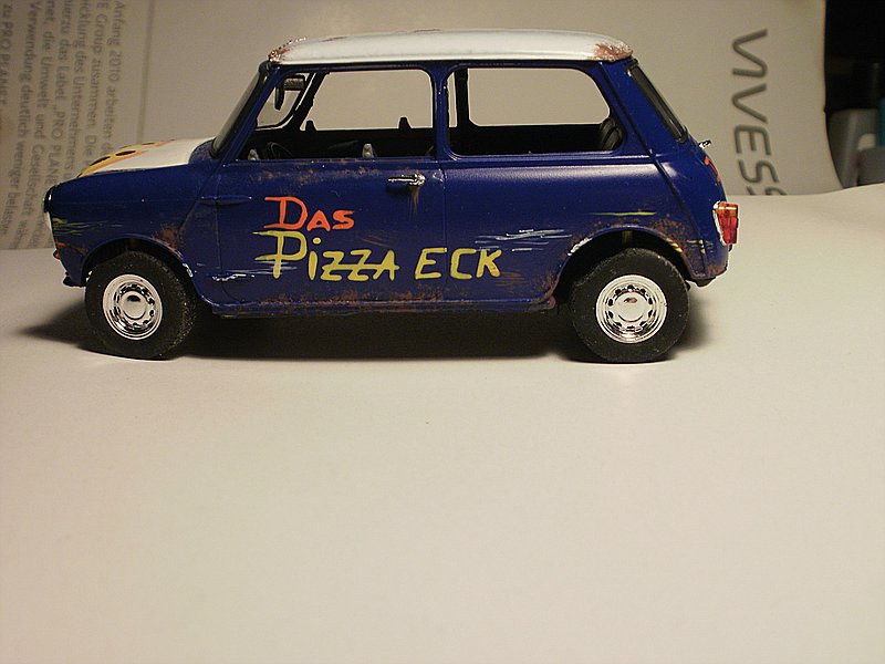

Sonntag, 6. Dezember 2015, 12:29
Kleines Miniupdate (in wahrsten Sinne des Wortes :grins: )
Der Mini hat seinen ersten Chrom bekommen und Bernd hat mich auf eine Idee gebracht.

Ich weiß ehrlich nicht, was ich davon halten soll. Die Lackierung sieht mir viel zu fett aus, der Rost überdimensional und warum druckst Du dir zumindest für das Schild auf dem Dach kein schöneres Werbeschild aus? Das sieht einfach "unschön" aus.
Mit der Delle ist eine nette Idee, aber der Übergang zur Türe ist schlecht angepasst. Es sieht so aus, als ob das komplette Blech an der Türe befestigt ist. Es existiert kein harter Übergang - weil auch die Rostblasen viel verschwimmen lassen. Es scheint eh so, als ob die sowieso ausgebesserte Ecke viel mehr gammelt, als der Rest.
Der Radlauf als solches ist nicht mehr erkennbar. Vorher war das schick. Jetzt ist es mir zu glatt. Dann vermisse ich Schrammen, wenn ein anderes Auto rangerumpelt ist. Außer der Held hat den Kotflügel einfach wieder übergemalt.
Tut mir leid. Mir gefällt er nicht.

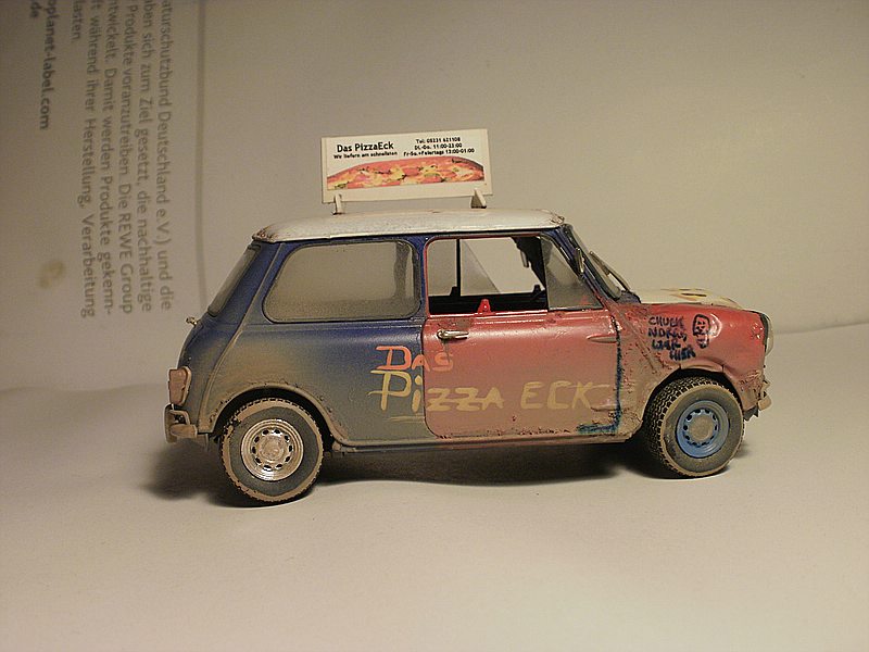

Nach dem die Kritik verarbeitet wurde habe ich am Mini weiter gemacht.
Der Kleine hat seine Beleuchtung bekommen. Bei den Scheinwerfern habe ich versucht, den auf der Einschlagseite (Beifahrerseite) erblinden zu lassen. Dafür habe ich die Streuscheibe großzügig mit Revell Contacta Professional, welcher ja eine sehr mattierende Wirkung auf klares Polystyrol hat, benetzt. Die Streuscheibe für die andere Seite habe ich danach aus dem Gußast getrennt, entgratet und mit Revell Contacta Liquid Special in den Reflektor geklebt, so wie ich das eigentlich immer mit Klarteilen mache.
Nach dem Trocknen kam der Schreck, der Scheinwerfer auf der Einschlagseite war zwar angelaufen, aber wesentlich klarer als auf der Fahrerseite. Was da mit dem Kleber nicht gepasst hat weiß ich nicht. muss ich an Altteilen mal genauer untersuchen.
Um den defekten Scheinwerfer zu unterstreichen, da das mit dem Erblinden nicht so geklappt hat, wurde er mit Klebeband befestigt.
Zudem habe ich mich in der Kunst des Ausbeulens versucht und den Radlauf etwas begradigt. Anschließend wurden Parkrempler ergänzt und die Sicke an der Tür nach gebildet.
Als Finalen Schritt wurden Heck und Frontscheibe eingesetzt.
In die Sache mit dem Drucker kommt jetzt auch Bewegung. Vor dem Hintergrund habe ich das alte Dachschild verworfen und werde ein neues, schlackeres mit ausgedruckter Reklame montieren.

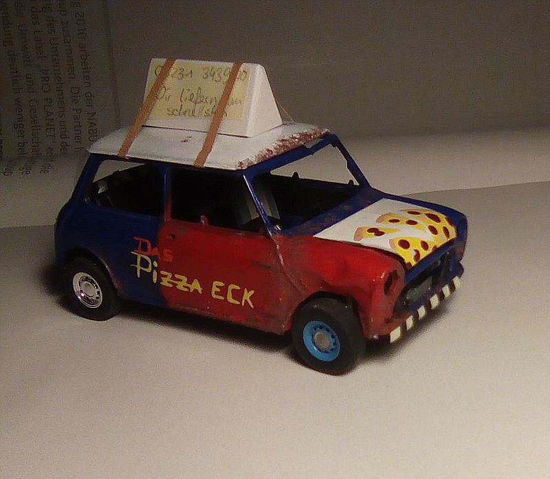

Mittwoch, 30. Dezember 2015, 17:31
Die rasende Rostbeule nähert sich ihrer Fertigstellung.

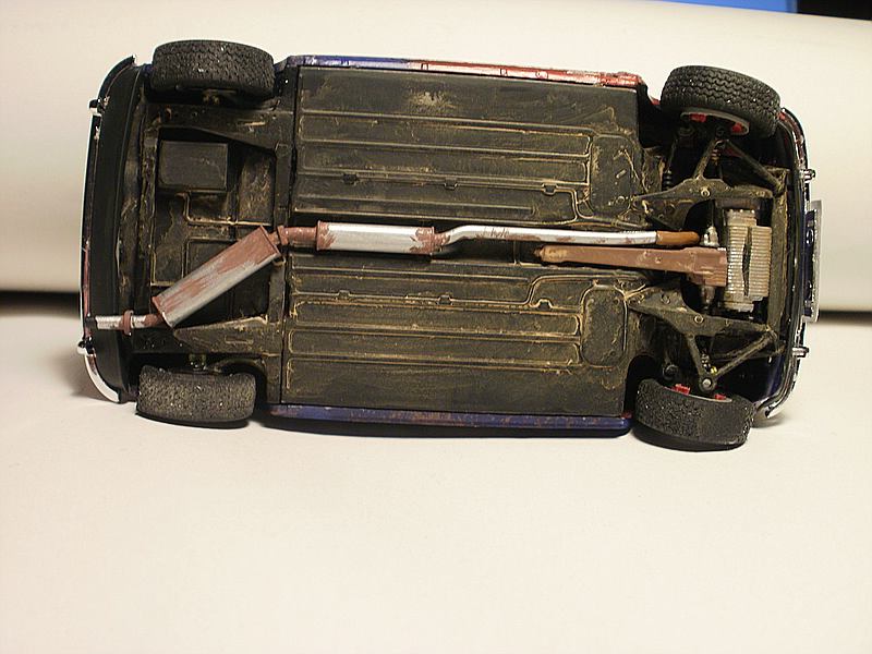

Die Stoßstangen wurden angebracht, die Verglasung eingefügt und ein neues Dachschild konstruiert, zudem hat er Kennzeichen bekommen.
Jetzt stehen noch ein paar Farbnacharbeiten, vor allem an den Scheibendichtungen, das Anbringen der Außenspiegel und Scheibenwischer und ein ordentliches Eindrecken auf dem Plan.
Pizzakartons müssen natürlich auch noch her.
Was mir gerade auffällt, die TÜV-Plakette ist gelb, der muss dieses Jahr noch hin...

Dein Mini hat irgendwie was ... allerdings passen die Stoßstangen nicht zum Gesamtbild. Das Auto sieht total gammelig aus und die Stoßstangen glänzen in bestem Chrom, dass passt meiner Meinung nach nicht zusammen. Einige Beulen in den Stoßstangen vorne und hinten wären passender.
Mittwoch, 30. Dezember 2015, 21:18
@ Bernd:
Den Unterboden habe ich vor 2 Jahren verdrekt, da war meine Verdrecktechnik noch nicht so ausgereift (Luft nach oben ist noch da) wie heute (siehe Unterboden vom Caravelle).
Und mit dem TÜV, gibts gratis Pizza und dann passt das schon :D
@ Markus:
Ja, die Stoßstangen sind viel zu neuwertig. Ich weiß allerdings auch nicht wie ich die gescheit alter. Beulen, Kratzer und Fremdlackabrieb kann ich aber problemlos hinzufügen

Moin Lukas
Oder häng' 'nen 50er-Schein an den Auspuff, so wurde das früher gemacht :D .
Wenn du in den Stossstangen noch Beulen reindrücken würdest dann wäre die Gefahr recht groß das diese zerbricht, das Plastik ist ja wesentlich dicker als das Original-Blech. Kratzer gehen schon eher, auch Schmutz, auch bei den Felgen.
Grundsätzlich sehen die Chromteile selbst bei total verrosteten Kisten noch relativ gut aus, Chrom ist wirklich sehr widerstandsfähig :) . Nur mal so als Beispiel ...
Bildquelle: webuyanycarforscrap.co.uk
Das Bild nehm' ich später natürlich wieder raus, ist ja eben nur als Beispiel gedacht :) .
Grüße, Bernd
Donnerstag, 31. Dezember 2015, 18:09
Der Mini ist nun richtig schön eingedreckt. Jetzt passt das Gesamtbild, meiner Meinung nach.
Dummerweise hat das Beige mit der Farbe, mit der ich die Sicke im Unfallbereich nachgezogen habe, reagiert und diese angelöst. Ich könnt mir deswegen grad voll in den Arsch beißen. :bang:
Nach der Dreckdusche wurden die typischen Berührungspunkte, wie Einstieg, Türrahmen, Rand der Heckklappe,... sauber gemacht.
Zusätzlich wurde die Heckscheibe etwas sauber gemacht (wer schon mal ein Auto mit der Karosserieform ohne Heckscheibenwischer gefahren ist, weiß wie schnell es mit der Sicht nach hinten aus ist, wenn die Straße dreckig ist.) und die Beleuchtungsanlage wurde grob abgeputzt. Man soll das Ding im dunkeln ja auch sehen können.

Jetzt gefällt er mir besser :ok:
Aber sind die Pizzakartons maßstabsgerecht :nixweis: , die kommen mir so groß vor. Insbesondere auf dem letzten Bild fällt es auf, da die größer als das Vorderrad sind.
