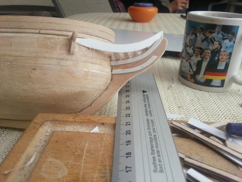

Sonntag, 15. Juni 2014, 19:33
das Ruder werde ich nochmal überdenken;)

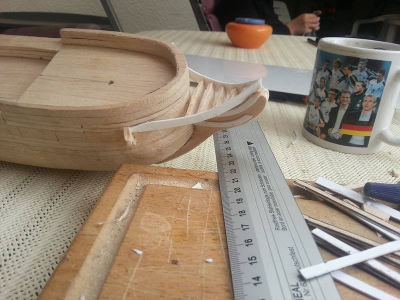

weiter ging es Heute mit dem Bug,
da möchte ich euch nicht vorenthalten, das es der 3te Versuch war den einigermassen passend hinzubekommen.
Ich bin ja nicht allzusehr Detailverliebt wie manch andere, denke aber das der Bug so ganz ok ist.
Leider ist jetzt am Heck ein kleines Maleur entstanden, da ich etwas zu viel abgeschliffen habe.
Ich hoffe ihr werdet mir das verzeihen, wenn ich in der Galerie, wie hier vorbereitet, nur 2 Fenster einsetze.
bei 3 Fenstern würde da die Symmetrie gar nicht mehr hinhauen.
Andi :ahoi:

BUHHHH BUHHH BUHHH SCHIEBUNG !!!! :D :D :D
nix da ... hehehe
:respekt:
das macht nun aber echt was her! :ok:
so in groß hab ich die Fotos ja noch gar nicht geschaut gehabt, und ehrlich Andy, das gefällt mir richtig gut!!
und mach dir keinen Kopp wegen der 2 Fenster! hat der gute Kapitän halt was weniger Platz für sein WC :D
wenn du weiter so arbeitest, wird deine Surprise der Hammer!

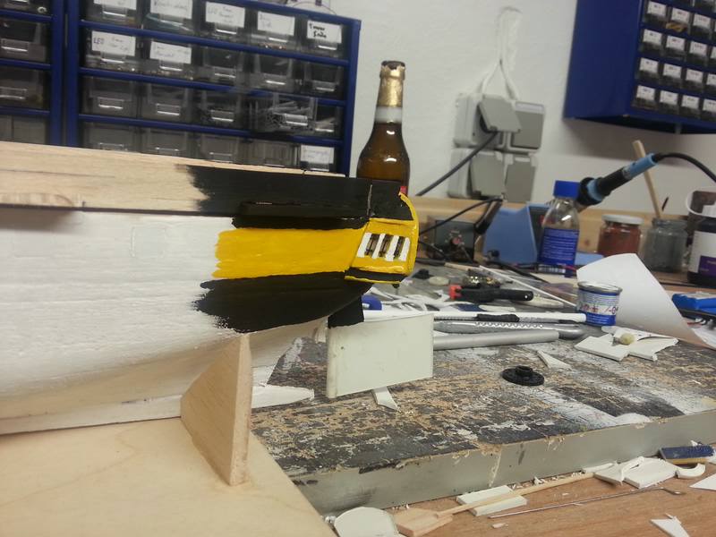

Montag, 16. Juni 2014, 22:54
wie soll ich anfangen heute....
naja, meine Housten hat ja als baukasten prima geklappt,
nur hier lerne ich jeden Tag hinzu.
meine anderen projekte, wie Pandora, zu klein, Raritan verbausaut, was solls, ihr kennt se ja.
es ist zwar nicht gold was ich hier präsentiere, nur man steigert sich mit der zeit, beim nächsten Schiff wird das alles anders, da weiß man gleich was man beachten muss.
Vor allem welcher kleber wann eingesetzt wird.
hier sehe ich das ergebniss meistens erst wenn alles zu spät ist. Es sind viel zu viele Dinge gleichzeitig zu beachten was man aber erst alles lernen muss. Dazu kommt mein kleines Budget noch.
Es ist noch keine Schönheit, nur eine steigerung gegen Früheren objekten lässt sich schon feststellen.
Ich möchte euch trotz der kleinen miseren hier an dem Bau teilhaben lassen, und vll kann mir ab und zu noch jemand ein paar verbesserungen am material oder kleber vorschlagen.
aber was solls, ich denke der Mut zählt, manch anderer kneift dann ;)

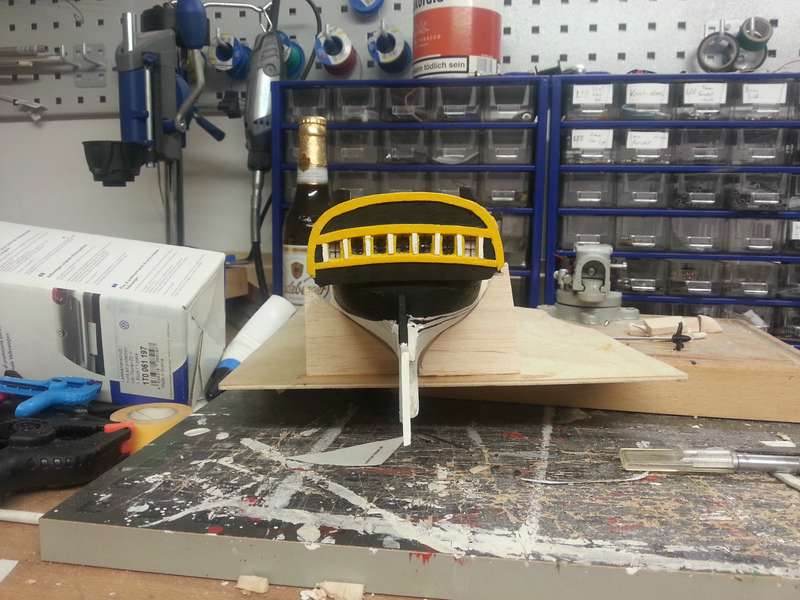

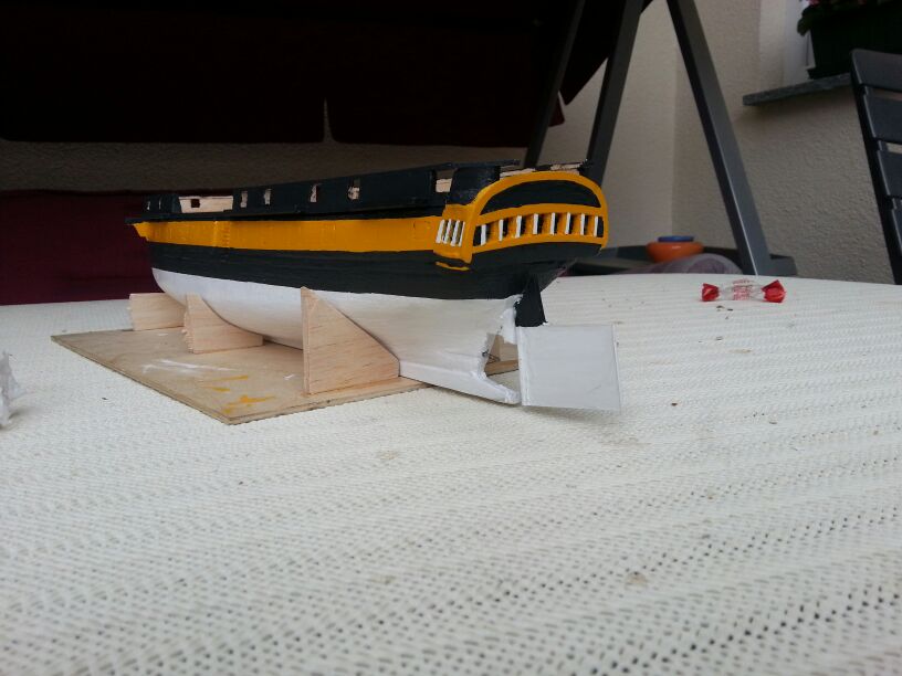

aber jetzt zu den heutigen schritten.
als erstes habe ich mir einen kleinen ständer gebaut, worin das Schiff bis zu 80° neigung immer noch hält.
danach ging es mit den gallerien weiter
Hier noch ein Bild vom Heck
und hier was für unseren Boka ;)
Andi :ahoi:
Fertig: RC: surprise 4 1:100

du hast vergessen: das Ruder hast du verbessert, 3 Fenster eingefügt, statt vorher 2 in den Seitentaschen, Farbmuster angebracht, und da steht nen Bier! :prost:
und stapel mal nicht so tief :)
das hier ist schon klasse und ich genieße jedes Update, dein Schiff lebt, das ist am wichtigsten! :ok:
das wird sich über die Jahre ständig verändern, glaub mir!
in ein paar Jahren kommt der erste Umbau, dann der nxt... und dann reden wir noch mal :wink: :ahoi:

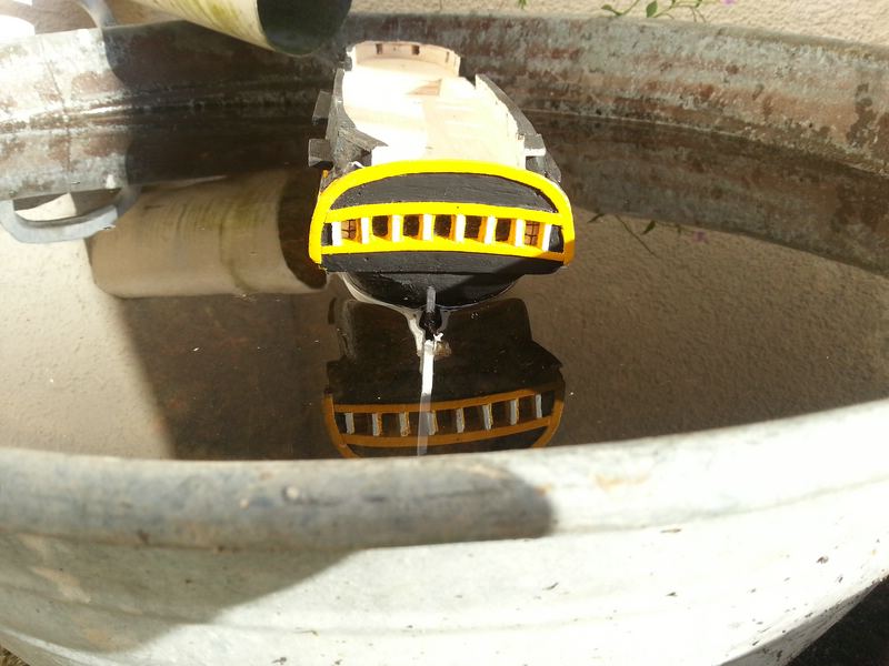

Mittwoch, 18. Juni 2014, 19:50
heute gings natürlich weiter,
zuerst wurden die Stellstäbe vorbereitet und mit servoköpfen verklebt.
Diese müssen jetzt erstmal durchhärten.
dann Habe ich etwas mit Farbe gespielt, um zu sehen ob das ganze auch passt.
keine Angst, das iss noch lange nicht der entgültige Anstrich, aber so ungefähr wird es werden.
Weiterhin habe ich mir dann gedacht, mach doch mal ne Schwimmprobe,
ca 400g gewicht in den Rumpf und gugge da, die schwimmt sogar und noch luft beim gewicht.
ich vermutemal, das ich mir hier ein schwert ersparen könnte, wenn ich in den rumpf die Auswuchtgewichte(sonst an felgen klebend) reinklebe.
Andi :ahoi:

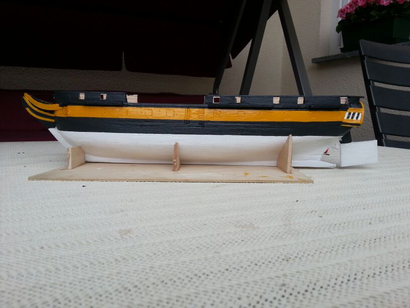

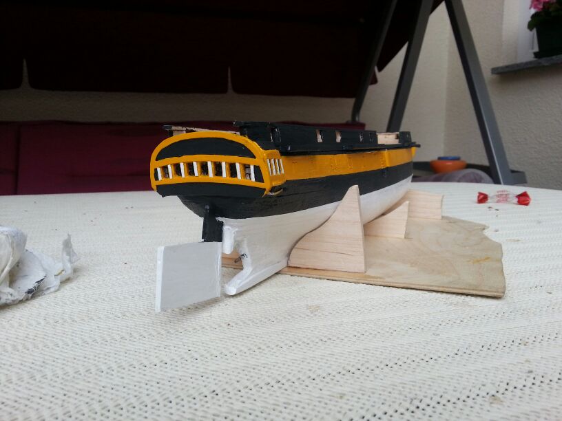

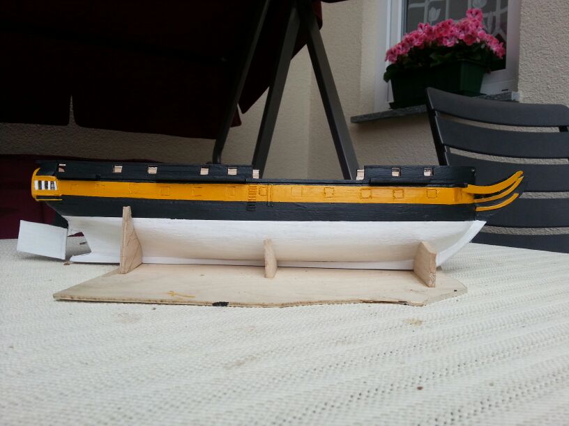

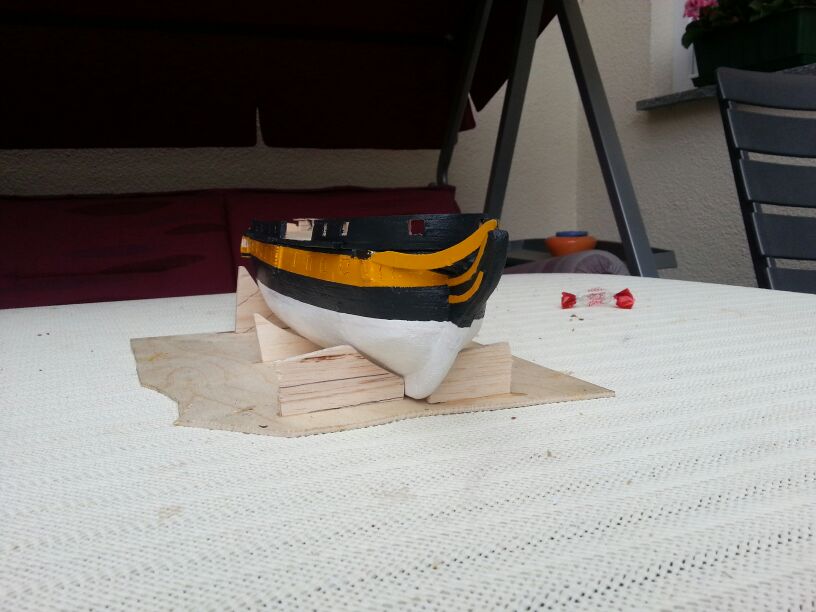

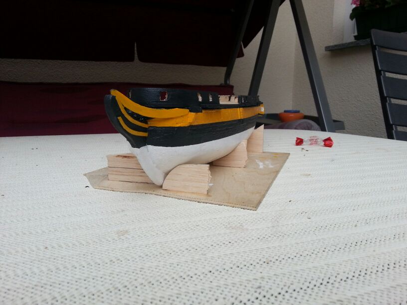

Donnerstag, 19. Juni 2014, 18:15
bevor es jetzt an die masten geht,
wollte ich euch den fertigen ersten anstrich nicht vorenthalten.
So langsam wirds doch ein schiff.
Die Nase muss ich noch ein bissl bearbeiten, die scheint mir noch etwas zu hoch.
Andi :ahoi:
Donnerstag, 19. Juni 2014, 18:28
Sieht doch schon richtig nach was aus :)
Donnerstag, 19. Juni 2014, 20:17
ist sie, die nase :baeh:
ansonsten: schönes schiff bisher- bin auf weiteres gespannt!

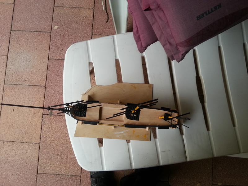

Mittwoch, 25. Juni 2014, 20:56
daddel iss hier noch ne antwort schuldig :D
ich habe jetzt die Masten fertig.
Fockmast und großmast werden über jeweils einen servo gestellt.
hierführ ist der Stellstab im Mast.
besanmast, das Besansegel, wird nicht angelenkt, bekommt aber etwas spiel für den wind ;)
das Rahsegel darüber(mir fällt da grade der name net ein) wird über die rahen vom Großmast mitgelenkt.
auch ist die Antenne des Empfängers mit am Besanmast mit durchgeführt und von oben nach unten am Mast befestigt.
die Farbgebung ist nur Voranstrich, feintuning kommt noch ;)
jetzt überlege ich aus welchem Material ich die segel herstellen kann
ups, da iss mir doch klatt ein fehler unterlaufen, welcher aber noch behoben werden kann.
der Basanmast ist ja nur gesteckt ;)
Andi :ahoi:

Mittwoch, 25. Juni 2014, 22:27
wenn du am drehen der masten bist, den besan bitte auch :)
kannst du mal statt totaler so ein paar details zeigen?
so nah dran an technik und masten?
grad die servosteuerung wäre mal spannend, und auch die anlenkung am hinteren mast.
dann gibts auch tipps zu den segeln :baeh:
