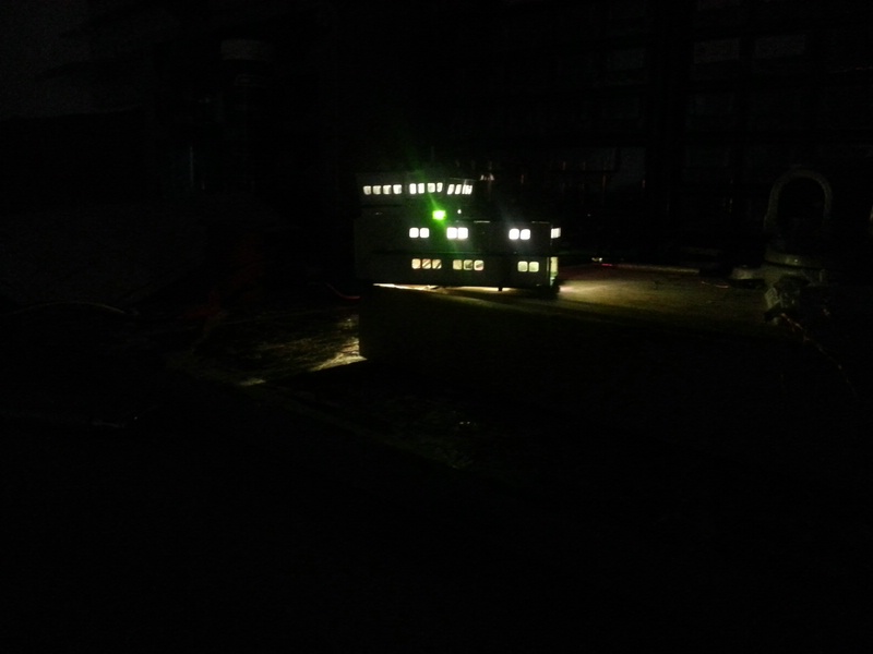

Dienstag, 29. Oktober 2013, 15:40
während ich auf ein paar alte cd-rom laufwerke warte,
um daraus die Motoren zu klauen, spiele ich schonmal ein bischen mit dem licht

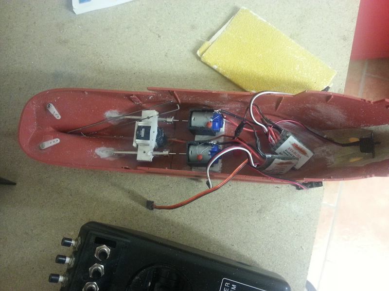

Freitag, 1. November 2013, 23:06
es ging mal etwas weiter hier
der ruder servo wurde eingepasst und die motoren haben eine halterung bekommen, sowie ein paar kabel wurden abgespeckt.
etwas beleuchtung kam auch dazu

Freitag, 1. November 2013, 23:43
Sehr cooles licht, eventuell etwas zu stark noch?
Ansonsten tolle arbeit und sehr sauber verbaut :ok:
Das wird ein tolles schiff!
Viele Grüße :ahoi:
markus
(der Captain)
Freitag, 1. November 2013, 23:46
ist beabsichtigt, das obere deck wird wieder etwas dunkler, weil da ja die brücke ist ;)
Andi :ahoi:

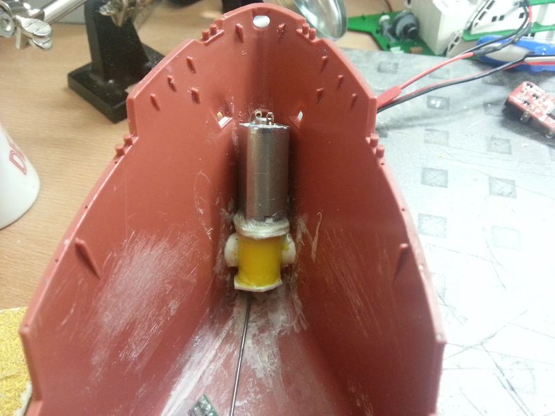

Dienstag, 12. November 2013, 15:03
ja, es gibt hier noch so einige Baustellen an diesem Schiff, welche noch offen stehen. :whistling:
aber erstmal zum BSR 4.3 oder so
Motoren habe ich nur FF-SH-050 in die Hand bekommen, die sind etwas länger.
funktionieren aber gut.
Die leistung muss ich dann im Sender noch etwas runterschrauben.
aber schaut selber
danke an alle die mich hierbei unterstützt haben 8)

Dienstag, 12. November 2013, 15:07
Super Andi!
Außer, dass es etwas laut ist hab ich nichts mehr dran auszusetzen... :pfeif:
Ich wollt, meine BSR´s würden so gut funktionieren! :lol:
lg
Dienstag, 12. November 2013, 15:11
:respekt: :ok: :ok: :ok:
Super Leistung!!!!! Schwer begeistert grad! Toll :)
Viele Grüße :ahoi:
markus
(der Captain)
Dienstag, 12. November 2013, 15:13
das iss etwas laut, weill der motor am rumpf anliegt.
kleinere mit langer welle konnt ich nicht auftreiben.(wollte keine kaufen)
ob es hält und auch dicht bleibt wird die zukunft zeigen.
weil vorne im bug wenig platz ist, musste das BSR im rupf zusammen gebaut werden.
Andi :ahoi:

Dienstag, 12. November 2013, 15:58
laut ist doch kein Problem...
Habt ihr schonmal das BSR bei einem Originalschiff gehört ? ... LAUT !
Funktioniert aber prima, dein BSR.
