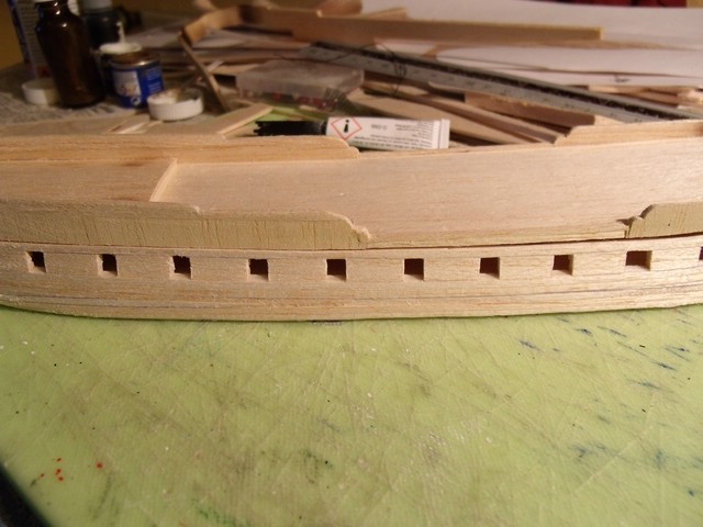

Dienstag, 24. September 2013, 11:49
Und jetzt wird aus der Surprise / Unité die Surprise / Rose...
Surprise, Surprise! :D
Und damit stimmt dann auch der im Titel angegebene Maßstab wieder... :pfeif:
Zuerst einmal muss das erhöhte Deck erschaffen werden, bisher ist ja das gesamte Deck auf einer Höhe.
Dazu wird erst mal ein Stückchen 1 mm Balsaholz sauber in Form gebogen.
Auch wenn diesmal das Feuerzeug leichte Spuren hinterlassen hat... :pfeif:
... ist das Balsaholz sehr sauber und stabil in der gewünschten Form.
Der Unterbau wird in Rippenbauweise unterfüttert, damit das Deck auch etwas Stabilität bekommt.
Das Ganze soll ja schließlich auch für den rauen Einsatz auf der Ostsee taugen. ;)
Fest verleimt macht das Deck jetzt schon einen ganz anderen Eindruck.
Jetzt müssen die Bordwände noch erhöht und angepasst werden.
Das geschieht mit leicht gehärteten Balsaleisten.
Nach einigem leimen und schleifen kommt jetzt die Form dem Filmschiff schon sehr nahe.

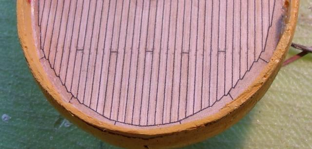

Mittwoch, 25. September 2013, 21:19
Ein wenig Farbe hat´s bekommen und das Deck ist zum Teil auch schon drin.
Weiter geht´s mit dem Deck...
lg

Donnerstag, 26. September 2013, 12:12
Das Decksplankenmuster ist aufgeklebtes gedrucktes Papier?
Sieht klasse aus, aber bitte ...... sag mir nicht das wäre von Hand eingraviert und dann für besseren Kontrast nachliniert. :D

Donnerstag, 26. September 2013, 15:53
und ein Cent auf diesem Deck würde Einem erst das ganze Wunder aufleuchten lassen....
Fettes "Gefällt mir!",

Freitag, 27. September 2013, 10:47
So, wie gewünscht erst mal ein Bild mit Cent:
Das Kanonendeck hat seine Beplankung auch schon erhalten
und auch schon zwei Grätings.
Hier sieht man mal die Decks in ihrer ganzen Länge.
Oben im Bild ist auch der Decksplan zu sehen, nach dem ich arbeite.
Leider wurde mir nach Durchsicht einiger Bilder und Skizzen aus den Specials zum Film,
die mir Bibi noch zugeschickt hat klar, dass einiges doch etwas anders aufgebaut war.
Im Film selbst ist vieles nur schwer zu sehen.
Na ja, ich kann damit leben. Es wird aber trotzdem sehr nah dran sein.
Ein Aspekt der "Rose" ließ mich dann aber doch nicht mehr los.
Die Leisten um den Spill fand ich so herrlich, dass ich versucht habe sie auch im Modell einzubringen.
Zuerst habe ich es mit Balsasplittern versucht, dann mit Polystyrolschnitten.
Letzteres konnte man aber total vergessen.
Egal mit welchem Kleber man an´s PS geht, bei der Dicke rollt sich das immer wieder auf.
Die Größe 0,5 x 0,3 lässt sich nur auf PS sauber kleben. Auf lackiertem Untergrund hält da gar nichts... :bang:
Also doch wieder zurück zum Holz.
Nun ist es aus ganz dünnen Abschnitten gehärteten Balsaholzes, die hauchdünn Sekundenkleber aufgestrichen bekamen,
bevor sie zwischen den Kanten von Alulinealen geschnitten wurden.
Das Aufkleben funktionierte allerdings nur noch mit Schmucksteinkleber, alles andere löste sich sofort wieder.
Es ist schon lustig, wenn die Hälfte der mit Sekundenkleber angeklebten Leisten beim Staub wegpusten mit wegfliegt... :motz:
Die Kuhl, die man ab und zu im Film sieht hat eigenwillige Maße, was vor allem daran liegt,
das die Rose in diesem Bereich wohl ziemlich umgebaut wurde.
So gut kann ich nicht gravieren und ich hab auch keine Möglichkeit so sauber und dünn zu linieren... ;)
Nein, die Decks sind tatsächlich am Computer erstellt und auf 80 g Papier ausgedruckt.
Dann sauber mit klarem Mattlack besprüht und ausgeschnitten.
So lassen sich die Planken mitsamt ihrer Holzoberfläche darstellen.
Außerdem kann man so eine passende Dicke der Kalfaterung nachempfinden.
Vor allem aber ist es so möglich gewesen, die sehr unterschiedlichen Längen der Planken
und die gesamte Nagelung passend darzustellen.
Ob das allerdings dem Original entspricht ist fraglich. Hier laufen wieder die verschiedene Schiffe
und die Pläne und Skizzen etwas durcheinander - aber dafür sieht´s gut aus! :D

ganz gute arbeit, auch wenn dir die farbe und größe von dem cent stück einfach nicht so recht gelingen will. eventuell beim nächsten mal :D :baeh: :ok:
das schiff ist natürlich klasse! - war ja auch klar das es das wird!! :respekt: :ok:
hat es einen grund das du die Bordwand von außen in gelb angemalt hast? oder wird die noch schwarz?
die trittteile um das spill sind mir zu dominant - in echt muss das eine rechte stolperfalle gewesen sein.
machen sich aber gut von der optik

Freitag, 27. September 2013, 18:23
Hi Markus,
Die Farbe ist nur Grundierung.
Das wird später noch geschliffen und sauber bemalt.
Die Leisten gehen einfach kaum kleiner
oder man könnte sie nicht mehr sehen... :pfeif:

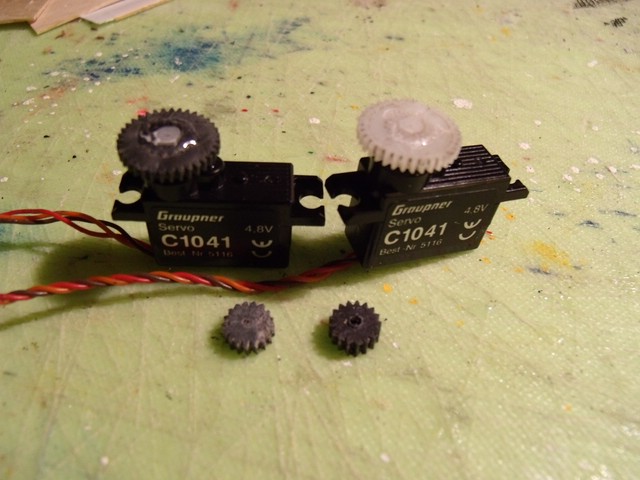

Inzwischen habe ich auch schon die passenden Servos für die Segelsteuerung gefunden.
Natürlich gibt´s wieder eine kleine Übersetzung, damit die Segel sich weit genug bewegen lassen.
Die Zahnräder habe ich aus alten Servos entnommen und zurechtgeschnitten.
Das ist der Vorteil, wenn man immer mal ein paar altre Servogehäuse ´rumliegen hat.
