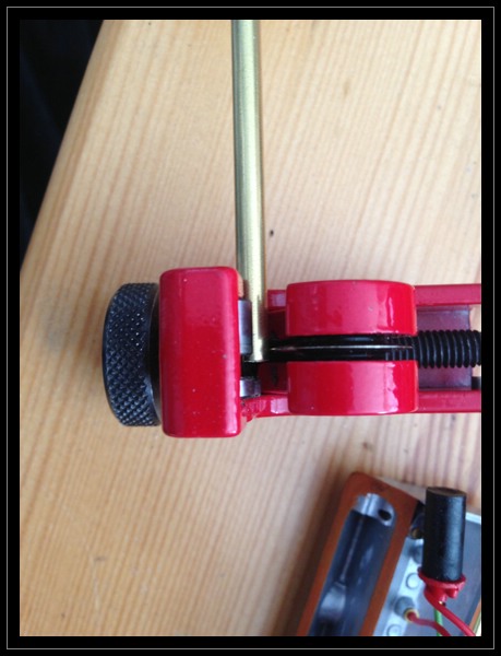

Das Pocher Lenkrad aus Plastik habe ich durch ei selbstgelötetes aus Messing ersetzt.

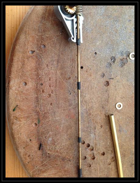

Die Lenksäule habe ich auch gegen eine aus Messing ersetzt weil dort der Strom vom Hupenknopf zur Hupe durchfliesst.
Das neue Lenkrad habe ich aus Messing Rundprofil gebogen und verlötet.
Hier sieht man das geöffnete Lenkgetriebe.
Über die Lenkungswelle habe ich als Isolierung Schrumpfschlauch übergezogen damit kein elektrischer Kontakt zur Lenksäule besteht.
Erst wenn man später auf den Hupenknopf am Lenkrad drückt wird der Stromkreis geschlossen.

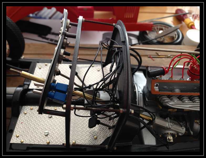

In die Armaturentafel habe ich zwei Mini Kippschalter eingebaut mit denen ich später die Scheinwerfer und das Rücklicht einschalten kann.
Hier mal ein Bild der Verkabelung von der später nichts mehr zu sehen ist (ausser im Motorraum).

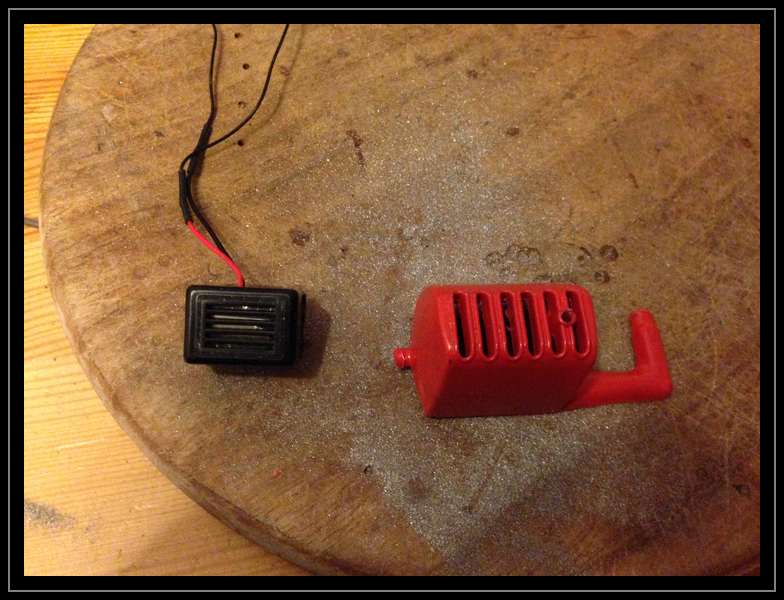

Die Hupe ist ein kleiner 9Volt Summer der sich zufällig nach so einer alten Autotröte anhört :tanz:
Damit der Summer nicht zu sehen ist wurde er im Ölkühler versteckt wo Dank der Luftdurchlässe der Ton auch gut durchdringt.
Den Ölkühler habe ich anschliessend Schwarz lackiert.

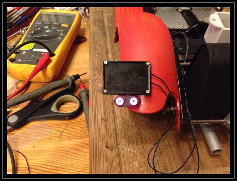

In das Rücklicht habe ich zwei rote LED eingebaut.
Eine LED wird über den Schalter in der Armatur eingeschaltet.
Die zweite LED leuchtet sobald das Bremspedal betätigt wird und das komplette Rücklicht wird dadurch heller.
