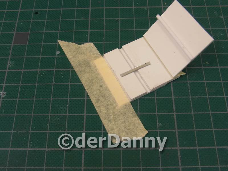

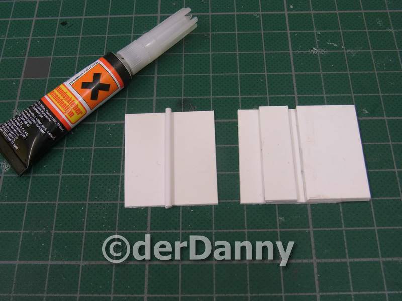

Hallo Frank,
also ich würde das mit den Teelichtstreifen so machen:
-Grundplatte
-darauf einen Stab kleben der den Durchmesser der Halterung hat
-ein gegen Stück bauen (reicht eigentlich ne Platte und 2 Platte drauf geklebt won der Halter rein passt.
-Alustreifen ein legen
-zudrücken
-freuen
:thumbsup:
PS: falls meine Erklärung unverständlich ist, kann ich auch ein Funktionsmuster bauen und Bilder zeigen
Grüße Danny

Donnerstag, 19. September 2013, 10:21

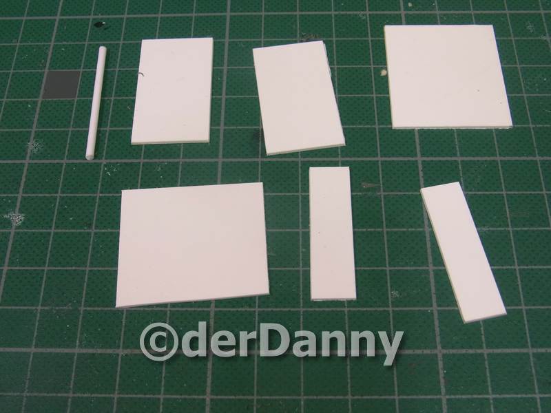

Mir hat jetzt sehr in den Fingern gekribbelt, meine Idee auch selber auszuprobieren.
Hier mal die Einzelteile (Alles freihand geschnitten)

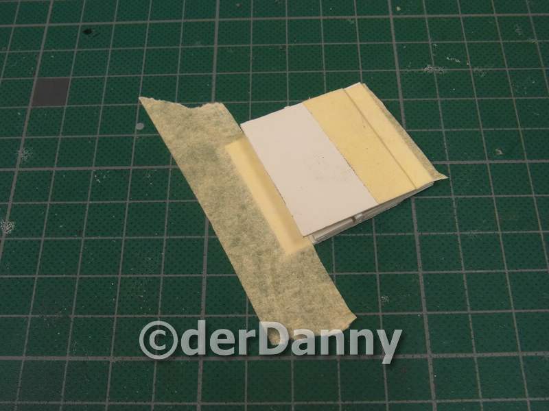

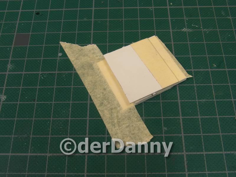

Zusammen geklebt (mit Sekundenkleber, weils schnell gehn musste)
Mit Kreppband fixiert

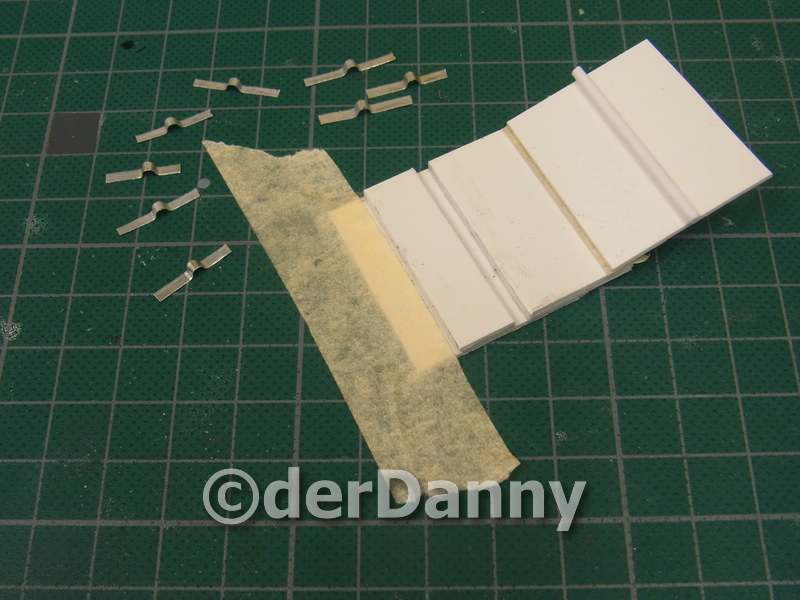

Das erste Probestück (ist kein Teelichtalu, sonder von einer Schlemmerfiletschale)

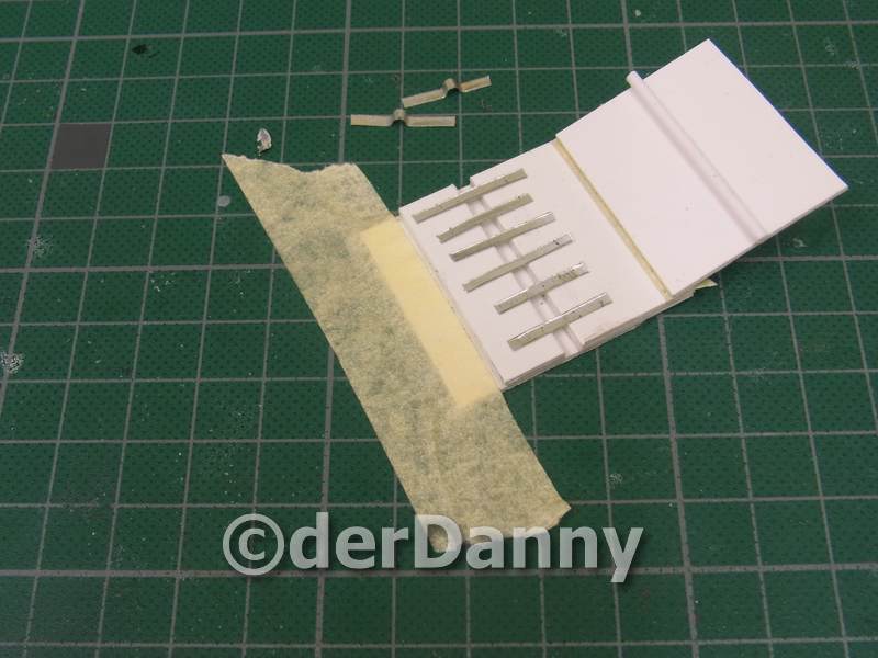

Und noch getestet obs auch mit mehreren geht
Klappt :thumbsup:
PS: Wenn ein Mod möchte, kann er das auch in den Tipps und Tricks Thema setzen.
Grüße Danny

Donnerstag, 19. September 2013, 10:35
hahaha, Danny du bist ja geil
ich hatte das schon verstanden. Ist ne super Idee! Nun noch einen Anschlag dranbasteln, damit alle Alustreifen die selbe länge haben.....
Super cool, danke dir auf jeden Fall sehr.

Donnerstag, 19. September 2013, 10:39
Ich würde die Streifen lieber länger lassen und danach kürzen, da man man nie weiß wie sie sich in die Form ziehen. Aber schön wenn ich helfen könnte.
Grüße Danny

Donnerstag, 19. September 2013, 10:53
stimmt, da hast du auch wieder Recht. Wenn man sie nicht fixiert kann man es nicht kontrollieren. Also,.... nochmal DANKE! ^^

Donnerstag, 19. September 2013, 11:27
schön Frank, dass es hier mit großen Schritten voran geht...
Auch Danny's Idee mit der Form ist klasse. Hier möchte ich noch eine kleine Optimierung vorschlagen. Warum baut ihr zumindest das Oberteil der Form nicht einfach in der entsprechenden Länge, dass man erst nach dem prägen beide Enden einfach an der Kante der Form abschneidet. So hat man im Endeffekt alle Halter in der selben Länge...
In der Tat, wirklich ne sehr coole Idee! Muss ich mir unbedingt merken.
Viele Grüße, Silvio
Donnerstag, 19. September 2013, 12:47
hmmm, auch nicht schlecht! Hört sich nach ner guten Idee an. Danke Silvio!

Donnerstag, 19. September 2013, 17:13
Danny, die Vorrichtung ist so einfach wie genial! :ok: Dann kann es ja losgehen Frank!
