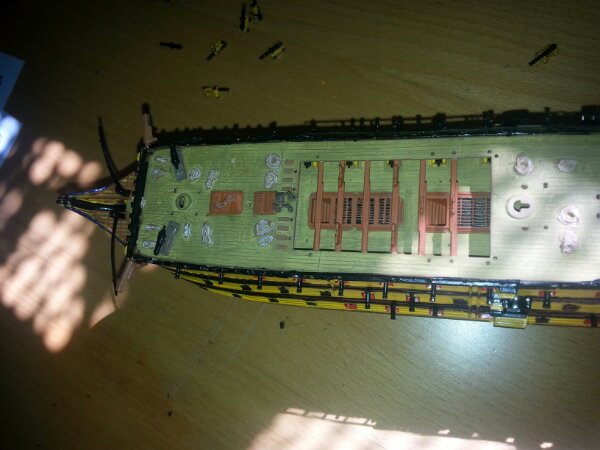

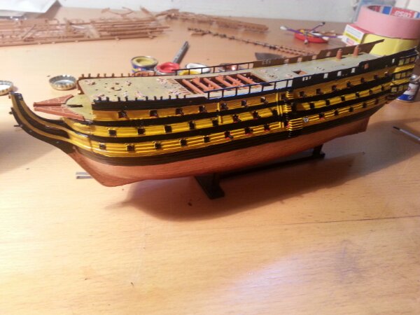

also mit bloßem auge kann ich die unhebenheiten nicht sehen. von daher wirsballes so gelassen wie es ist.
Gruß Tove
Baubericht(e):
REVELL - Queen Mary II - 1:400 - Bauphase
REVELL - H.M.S. Victory - 1:225 - fertig
REVELL - MV Benledi - 1:490 - fertig
Mittwoch, 31. Juli 2013, 17:58
HA - wird doch :-)
Als kleine Verbesserung - wenn du willst - kannst du auch das gelbe Dächle Mittelgrau streichen, da gab es eine Bleiabdeckung.
Lieber Gruß, Daniel

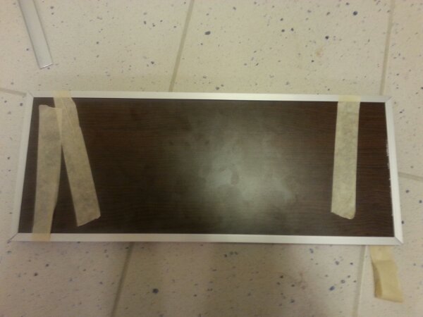

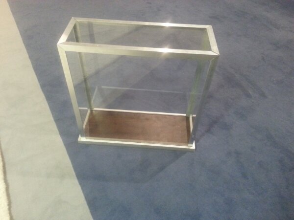

Montag, 19. August 2013, 17:33
Moin
Da ich immer noch drauf warte endlich mal loszukommen dachte ich mir ich bastel heute nochmal ne runde weiter. Zwar stegt das modell uber 800km entfernt aber man kann ja auch andere sachen bauen. Also spontan idee: erste eigene vitrine bauen.
Leichter gesagt als getan.. ein zwei probleme gabs dann auch noch, fertig geworden ist sie und mit ein wenig mit ubung werden die dinger bestimmt 1a und sehen auch noch ziemlich schick aus.
Materialien:
Winkel blech 20x20 cm
L blech 20x10cm
Ein regalbrett
Plexiglas ca. 3/4 Quadratmeter der stärke 2, 5mm
Und bei der starke hab ich hinten einen kleinen risse reingehauen..
Ich weiss nicht wie aber irgend2elche ideen den zu entfernen? Spiegelfolie? Carglass?:D
So fing es dann an: brett auf länge. Und zierleisten zurechtschneiden
Zwischendurch hab ich vollkommen vergessen bilder zu machen. Naja so ist das wenn man im baurausch ist. Kennt ja jeder ;)
Und am ende alles zusammen gesetzt.
Die kleinen Lücken im rahmen werden noch mit einem silbergrauen silikon gefüllt, dann sieht man davon nichts mehr.
Ich habe fur mich gelernt, dass man sowas Stück fur stuck bauen sollte und jedes teil genau anpassen sollte und nicht wie ich das gemacht habe, alle teile auf maß zurechtschneiden, denn wie man sieht kann irgendwas dazwischen kommen und es passt nicht mehr.
Soweit bin ich trotz ganz zufrieden bis auf den kleinen riss, aber vllt fallt jmd. noch ein wie man den verschwinden lassen kann.
Gruß Tove
Baubericht(e):
Montag, 19. August 2013, 17:46
hi tove, den riss würde ich lassen! wenn erst einmal das schiff drinsteht und besagter riss nach hinten kommt, versendet sich
das ganze. ich spreche da aus erfahrung. die vitrine meiner vic hat auch so einen kleinen schönheitsfehler!!!
LG der roland
Montag, 19. August 2013, 21:48
Okay, dann werd ich das erstmal so lassen. Vllt verschwindet das ja hinter den segeln später
An muss ja auch mal Glück haben
Aber immerhin, eine andere meinung ist immer noch schöner als gar keine :thumbsup:

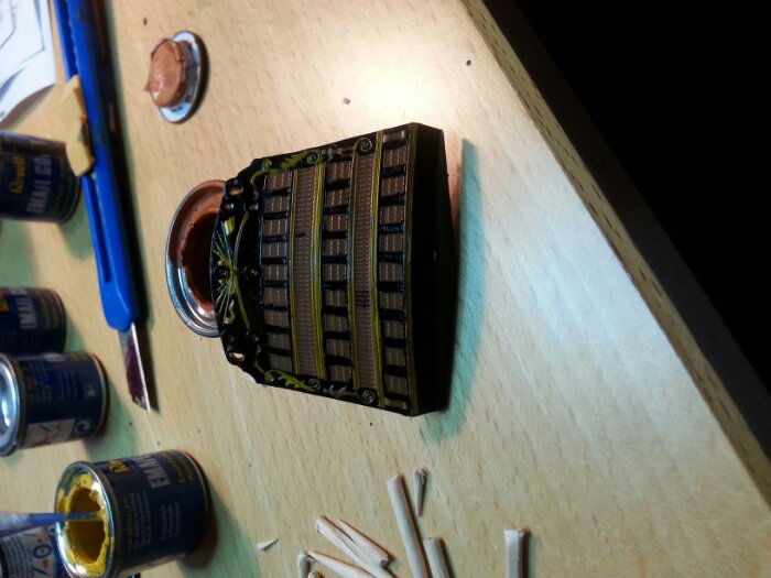

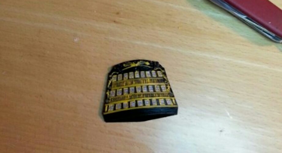

Montag, 25. November 2013, 17:26
So der spiegel frisst stunde uber stunde aber langsam kommt farbe ins spiel
Ist noch niemanden aufgefallen das im topic der Maßstab 1 255 steht ;) ich glaub ich reihe mich mit einem zahlendreher bei revell mit ein :D
Gruß Tove

Dienstag, 26. November 2013, 09:56
...hat er gerade gesagt, ich sei nett???? 8|
Dienstag, 26. November 2013, 10:32
Fur die fenster habe ich die vorgegebene farbe genommen. Sowie für das deck. Es ist so grün olive ton
Ob die erste hms victory nicht doch auf einem schrank verschwindet weiss ich noch nicht :D
Ich werde noch eine weitere vitrine bauen. Man muss auch dafür erstmal Übung bekommen und mit holz sieht das bei einem segler zudem schoener aus. Und so ins geld geht das ja nun auch nicht.
Wer behauptet das du nett bist?!:p
der spiegel sah ganz gut aus aber diese sch×××× bvb look achtern nervt doch.. trotz gestutztem pinsel, vergrosserungsglas und einem versuch mit fineliner zu arbeiten bin ich sehr unzufrieden mit dem ganzen schiff momentan..
Gruß Tove
Baubericht(e):
Dienstag, 26. November 2013, 10:50
Hi Tove,
ja, der Heckspiegel verlangt viel Geduld. Vielleicht erst mal bei Seite legen und den Frust verschwinden lassen. Mit neuem Elan kannst du dann da noch mal ran.
Ich glaube auch, dass ein gestutzter Pinsel nicht ganz optimal ist. Der wird wahrscheinlich zu dann noch zu breit. Am besten klappt das mit
feinen Pinsel wie z.B. diesen hier
Die laufen vorne schön spitz zu, damit lassen sich wirklich sehr feine Details bemalen. Und auch Fineliner gibt es z.B. in 0,1 mm.
Das wird schon :)
LG :wink:
Marcel
Dienstag, 26. November 2013, 10:54
...kann ich nur bestätigen!!!! gute pinsel zahlen sich aus! marderhaar ist eben unschlagbar. wobei auch die davinci synthetic eine
alternative sein 'können'!
LG der roland
Dienstag, 26. November 2013, 10:57
Diese pinsel sind in meinem besitzt und mit dennen wird ja auch gearbeitet ;)
Naja vllt sollte ich das echt erst mal bei seite legen. Der fineliner bleibt einfach nicht drauf. Der schwindet nach ein paar minuten wieder. Würdet ihr da erst komplett gelb malen und dann auf die trockene farbe den fineliner?
Gruß Tove
Baubericht(e):
Dienstag, 26. November 2013, 11:58
Ja! Genauso habe ich das bei meiner Vic gemacht. Auf dem nakischen Plastik hält kein Fineliner.
Also vor allem unterhalb der Fenster. Erst mal gelb, dann schön trocknen lassen und anschließend die Lücken zwischen den Stützen mit dem Fineliner.
LG :wink:
Marcel
