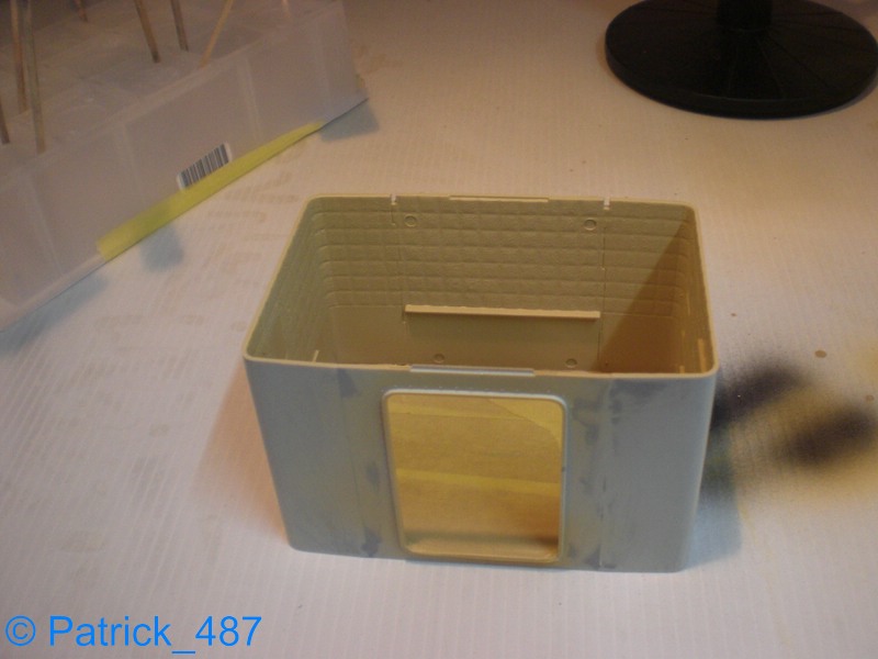

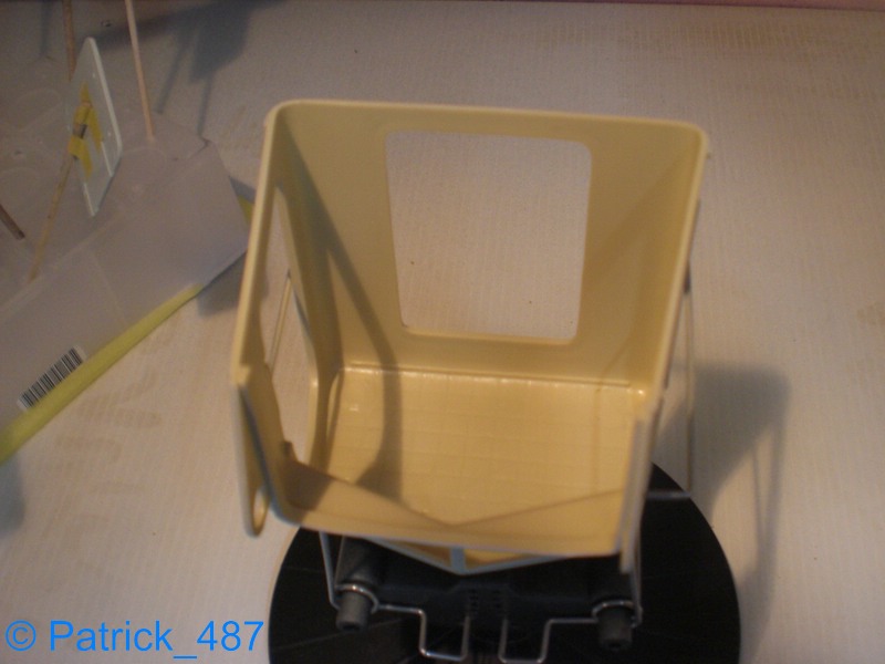

Hallo Patrick, also ich finde schon das auch der Sleeper innen seine Farbe bekommen sollte, auch wenn mann es hinterher nicht mehr sieht finde ich trotzdem das es irgendwie dazu gehört.
In Real haben ja auch alle Fzg eine Innenverkleidung im Sleeper und die sieht mann ja auch nicht von außen, also schön Farbe drauf Fotos machen das wir hier im Forum was sehen und dann verkleben und anbauen. :)

also ich entgrate die Sleeperteile ordentlich, so daß die Stoßstellen sauber anliegen.
Dann lackier ich die Einzelteile von innen und kleb den Sleeper zusammen mit WENIG Kleber nach innen :baeh:
Von außen spachtel und schleif ich die Nähte sowieso :D
Auch was man später nicht sieht, mach ich dennoch, weil ich die Details mag :ok:

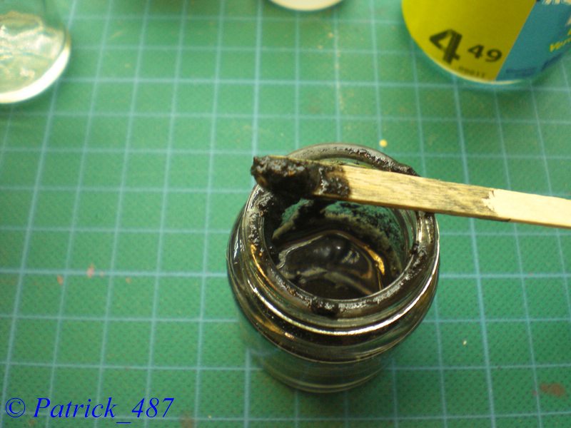

Aber bevor es losgeht mit dem Lackieren musste ja auch noch die Farbe vorbereitet werden. Für den Rahmen habe ich mich an die Bauanleitung gehalten und Schwarz Seidenmatt (302) genommen.
Nur irgendwie hatte ich beim ersten Versuch die Farbe zu verdünnen einen Fehler gemacht, jedenfalls wollte nicht so richtig wie ich es wollte. Dann habe ich nochmal Farbe Verdünnt und diesmal den Verdünner von Revell
genommen und da war ich erst recht frustriert gewesen. Denn die Farbe fing auf einmal an zu klumpen. :motz:

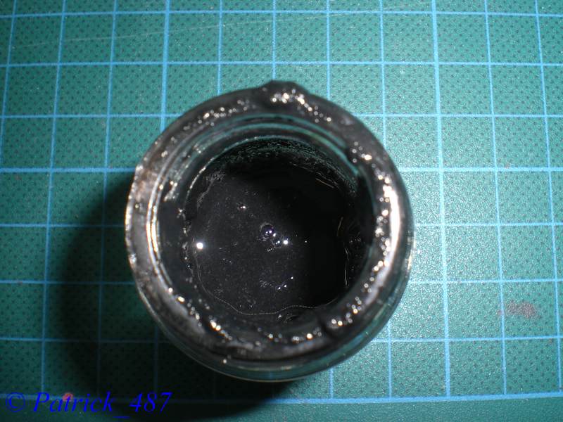

Hier mal 2 Bilder von der Farbe.
Alle guten Dinge sind bekanntlich 3 und diesmal habe ich die Farbe frei nachgefühl mit Wasser verdünnt. Und siehe da ich konnte diese ohne Probleme (0,35er Düse) mit meiner neuen Airbrush verarbeiten.
Denn Fehler warum die erste Farbe wahrscheinlich nicht durch meine Evolution ging, lag sicher daran das dort die 0,2er Düse verbaut war und ich aber dafür eigentlich die 0,4er Düse hätte nehmen sollen.
Man lernt halt nie aus. :pfeif:

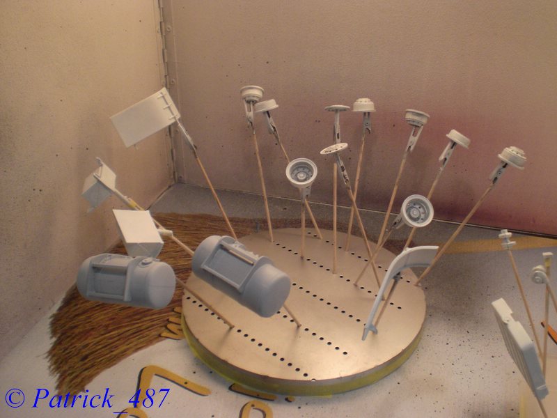

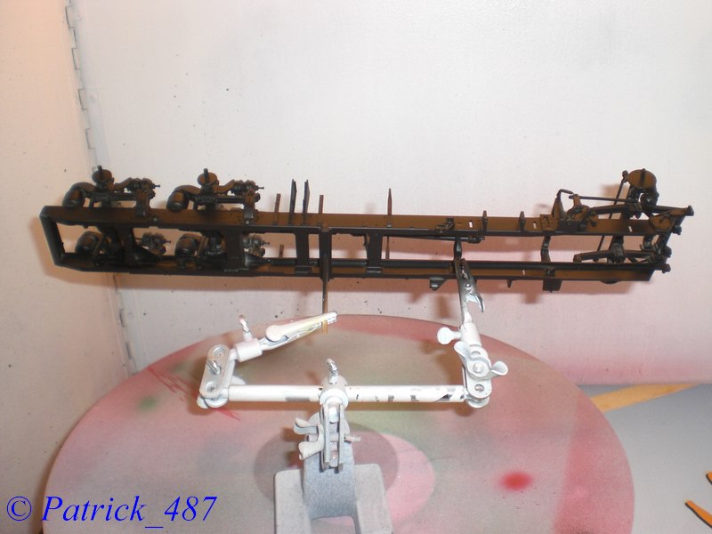

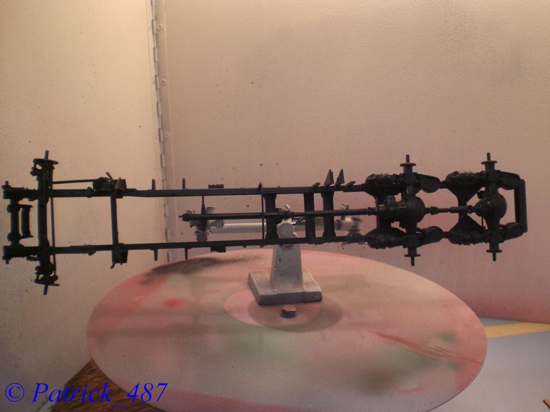

Ich konnte dann auch schon beginnen mit dem Lackieren und habe den Rahmen und 3 kleinteile in Schwarz Seidenmatt lackiert.

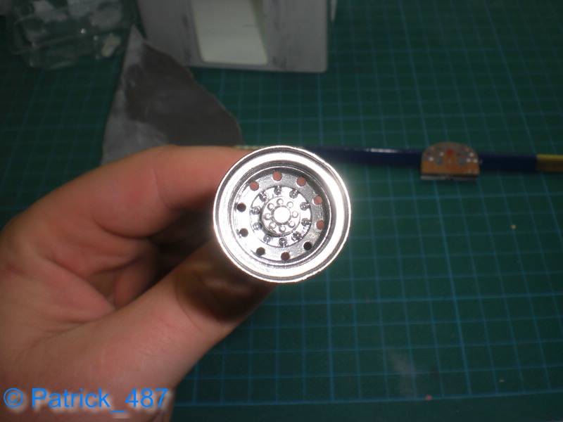

Weiter ging es jetzt mit den Felgen, bei diesen hatte ich mit Dowanol die Chromeschicht entfernt und kann jetzt diese mit Schwarz Glänzend von Alclad II (305) Lackieren. Hierfür habe ich meine Evolution mit der 0,2er Düse genommen
und das ganze mit einem Druck von ca. 1,3bar verarbeitet. Vielleicht Intressieren ja dem einen oder anderen die Details. :nixweis:

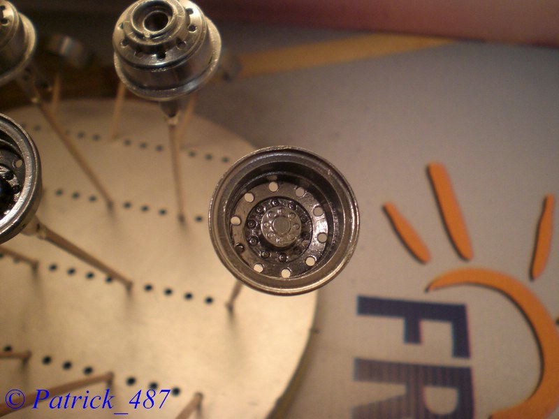

Ich konnte heute nicht anders und habe doch noch zum späten Abend die Felgen in Alclad II Chrome Lackiert. Ich bin mit dem Ergebniss sehr zufrieden. Gut das nächste mal
werde ich die Teile nicht Dowanol entlacken, sondern nur anschleifen mit so 1000er Schleifpapier.
Hier die Ergebnisse:

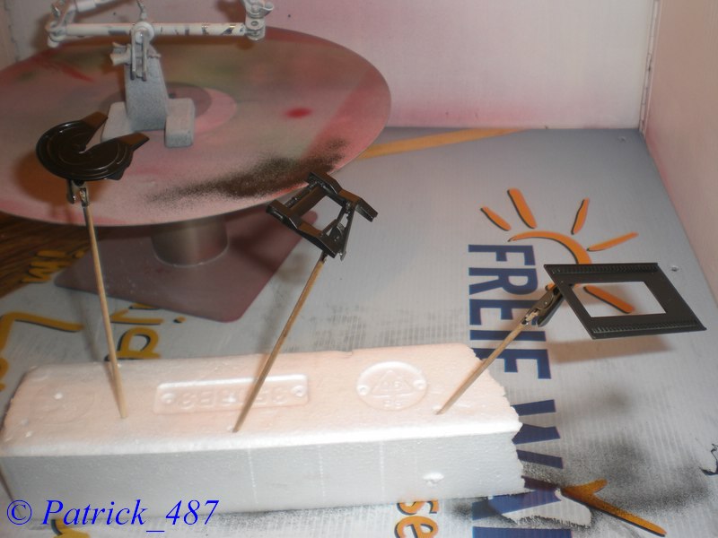

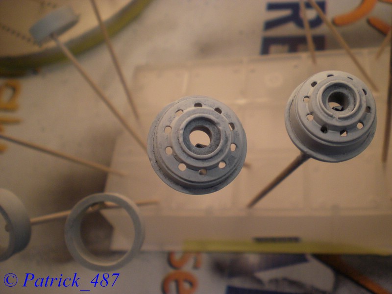

Ich hatte die Teile die ich mit Alclad II Chrome Lackiert hatte nochmals mit Dowanol entlackt. Da ich vom Lackbild nicht sehr zufrieden war. :(
Nachdem die Teile Entlackt waren, habe ich diese mit weißer Tamiya Grundierung neu Grundiert.
Hier dazu die Bilder.

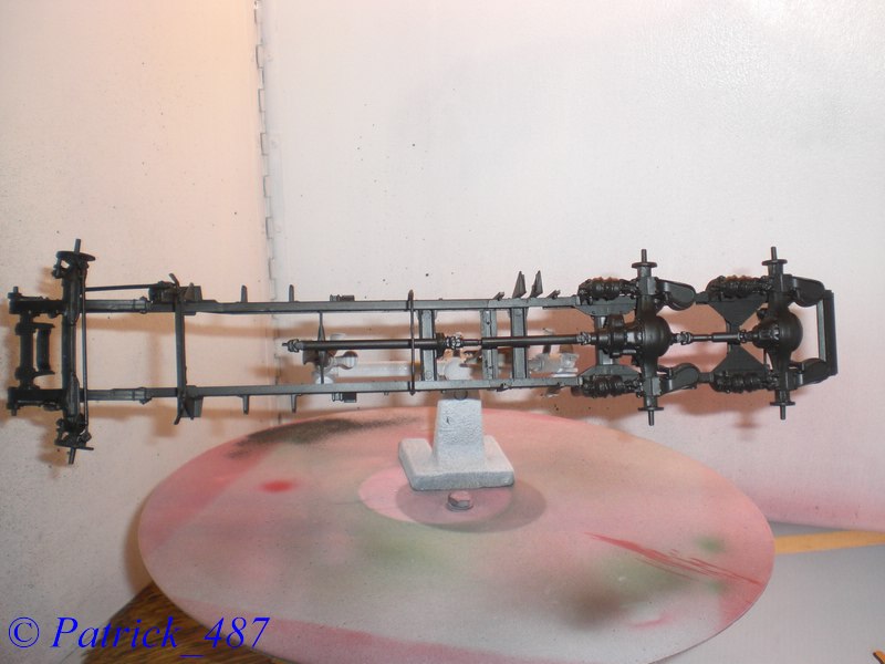

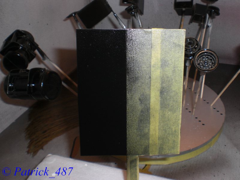

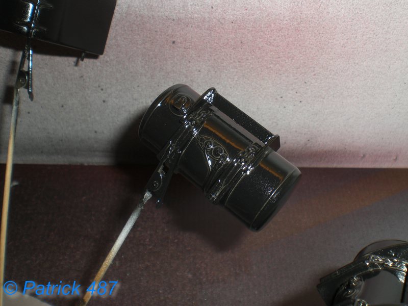

Heute hatte ich dann die Teile mit der Airbrush in Schwarz Hochglänzend lackiert. Die Farbe hatte ich mir aus dem Baumarkt besorgt und dann noch mit Terpetinersatz verdünnt. Nochmals :hand: an derDanny für den Tipp :ok:
Auch habe ich bei meiner Testplatte einen Streifen mit dem Schwarz lackiert um dann später zu testen auf welchem Schwarz die Farbe von Createx besser wirkt.
Hier noch die Bilder davon, diese sind direkt nach dem Lackieren entstanden.
Ob ich noch einmal mit dem Schwarz über die Teile drüber gehen muss zeigt sich dann am Montag wenn die Teile druchgetrocknet sind.

Ich bin gespannt. Sag mal die Felgen sind jetzt aber schon komplett schwarz, da auf dem letzten Bild noch helle Kanten zu sehen sind.

die Felgen sind schwarz. Vielleicht liegt es am blitz das dass so ausschaut. Werde mir aber auf jedenfall die Teile nochmals anschauen und sicherheitshalber bekommen sie nochmal eine schicht schwarz.

Moin 359-lehrling...also die tanknähte hast du vor dem grundiren eindeutig nicht verspachtelt,das sollte man bei tanks IMMER machen.
Die felgen sollte man manchmal auch VOR dem grundieren glattschleifen,dann gibts auch keine weissen ränder...nur malso zur info. :ahoi:

also deine Aussage stimmt so ganz nicht das ich die Nähte von den Tanks nicht verschliffen habe. Habe beide gespachtelt und verschliffen. Gut die eine Seite schaut vielleicht nicht ganz so schön aus.
Und das mit den weißen Rändern kann ich jetzt nicht so genau nachvollziehen wie du das meinst :nixweis:
Danke dir trotzdem für deine info. Heute abend werde ich mal schauen wie die schwarz Lackierten Teile aussehen.

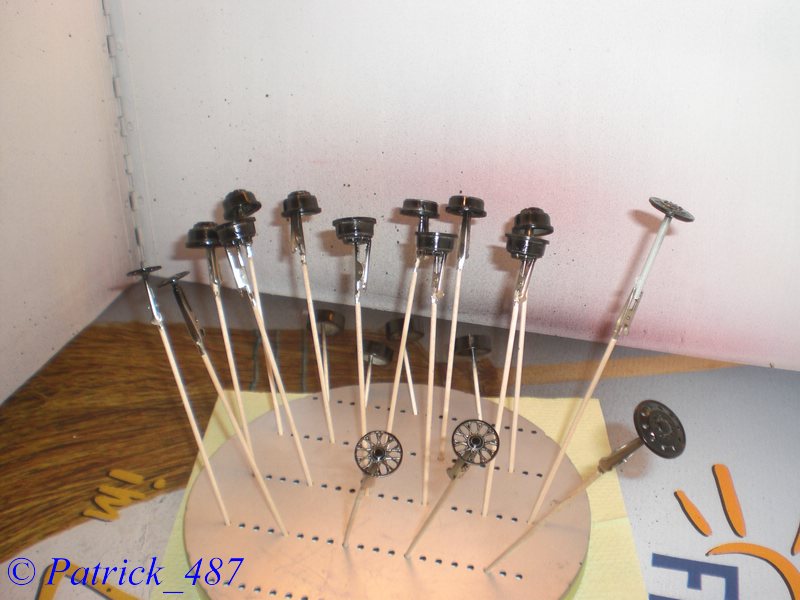

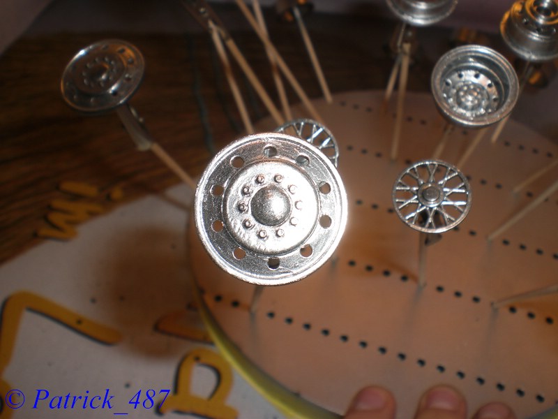

Die ganzen Teile die mit Alclad Chrome und Edelstahl lackiert werden, habe ich heute nochmal mit Schwarz Glänzend lackiert und ich bin mit dem Ergebnis jetzt sehr zu frieden.
Hier jetzt mal die Bilder.

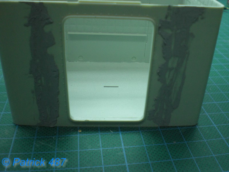

Dann habe ich noch am Sleeper die Klebestellen geschliffen und diese nochmals neu verspachtelt.

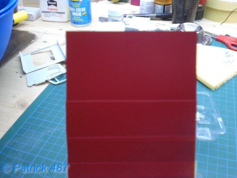

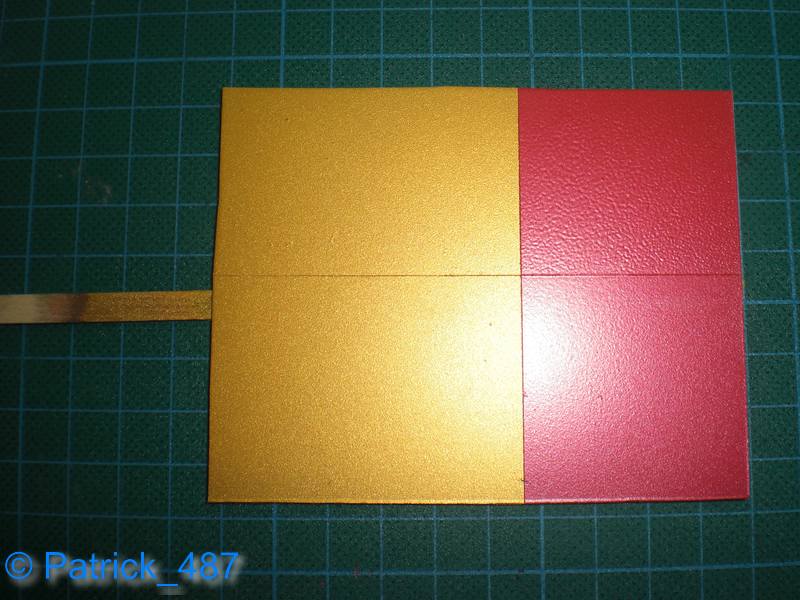

Und zu guter letzt habe ich noch auf dem Teststück das Rot lackiert was ich für den Pete mir vorstelle. Morgen werde ich an dem Stück noch das Kupfer als vergleich lackieren.
Das wars auch schon für heute, es grüßt Patrick :wink:

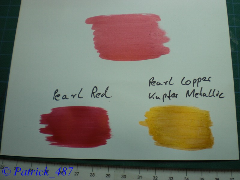

Ich habe heute mal wieder ein wenig weiter gebaut. Als erstes habe ich das Fehlerhafte Decal gegen ein neues von Revell ersetzt (Ersatz kam nach Anfrage per Post).
Hier jetzt zu sehen der neue Tacho.

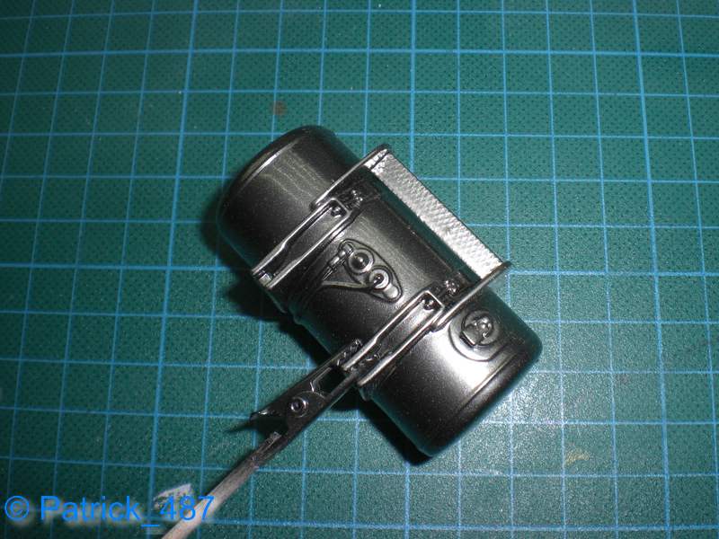

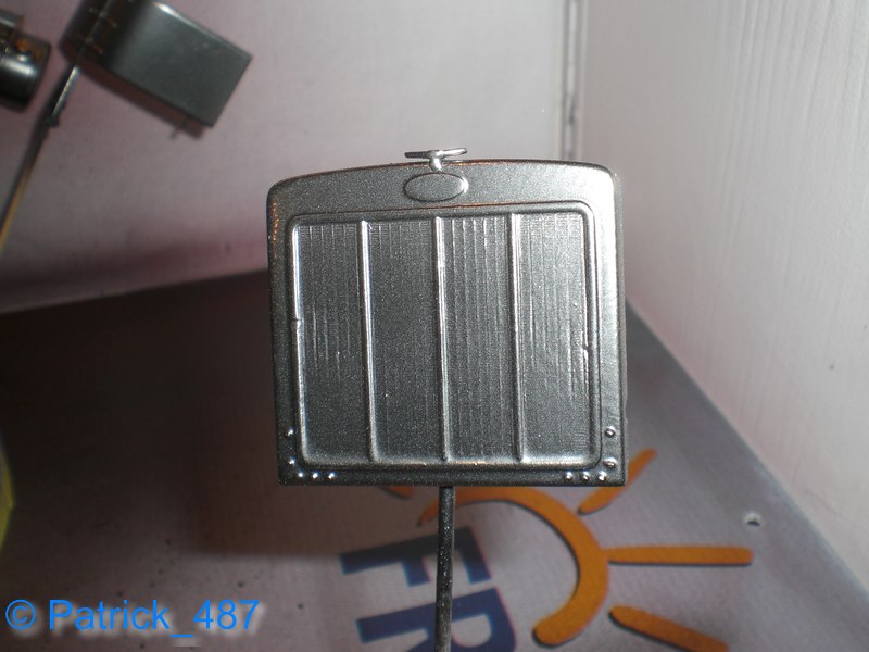

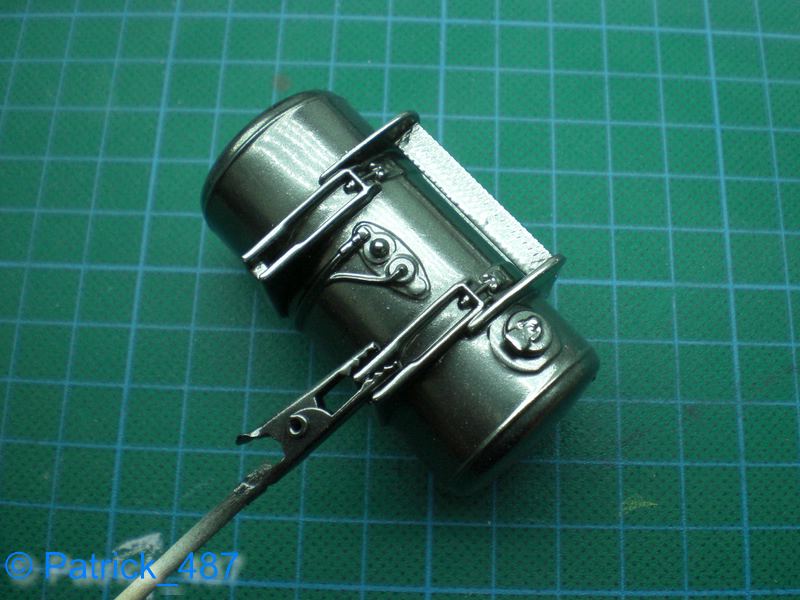

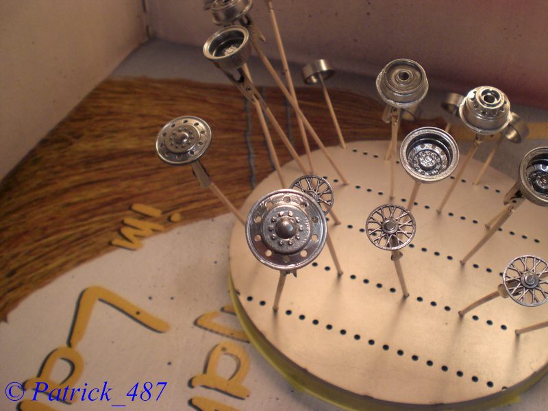

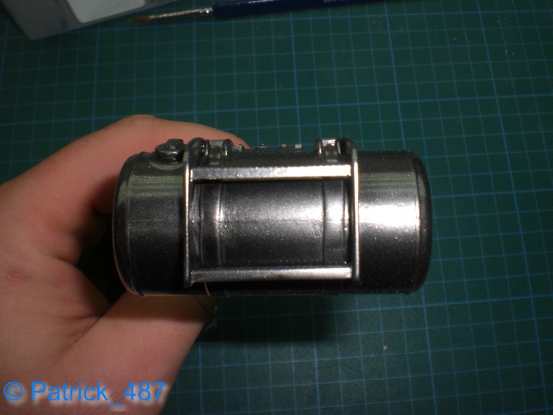

Weiter ging es dann mit der Lackierung von Alclad II Chrome und Edelstahl. Ich kann nur sagen ich bin mit dem Lack Ergebnis sehr zufrieden, viel besser als beim ersten Versuch.
Aber hier jetzt die Bilder den Teilen in Chrome (nur die Reifen bis jetzt).
Und hier die Bilder in Edelstahl (Tank´s, Trittstufen, Kühler, Kotflügel hinten).
Als letztes habe ich noch den Test mit dem Kupfer Farbton von Createx gemacht und jetzt sieht man beide Farbtöne. Einen großen Unterschied bei dem Grundierten Schwarz kann ich jetzt nicht erkennen. (Revell Schwarz Glänzend und Schwarz Hochglänzend von OBI).

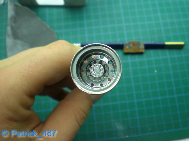

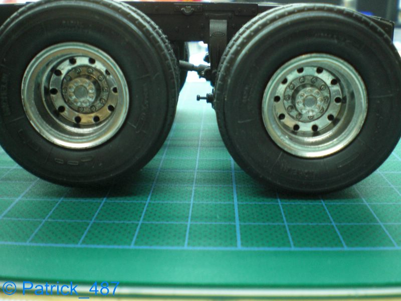

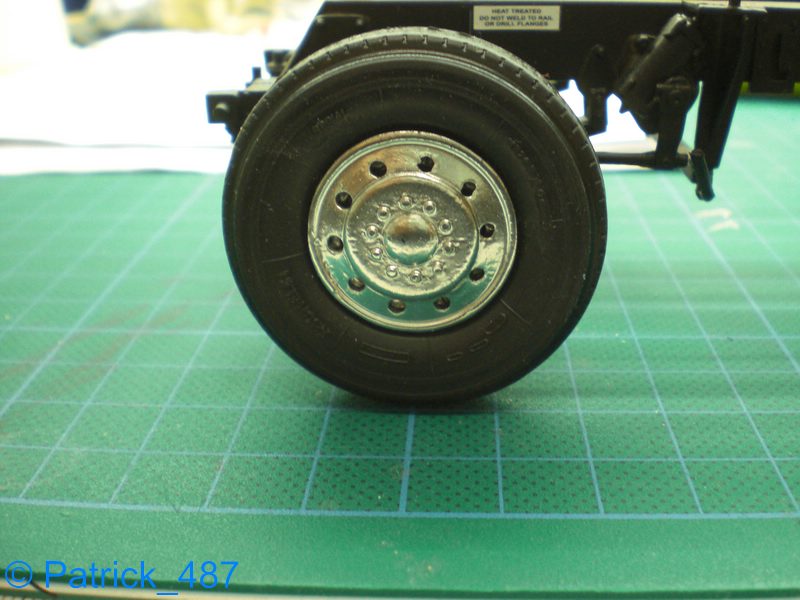

Es ist mal wieder Zeit für ein Update. Die Tage habe ich ein wenig mit den Felgen gekämpft, diese wollten nicht so halten wie ich es wollte und so habe ich sie nun komplett Angeklebt. Dadurch lassen sie sich zwar nicht mehr drehen, aber das Stört mich nicht.

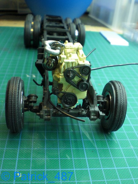

Nachdem die Felgen dann komplett verklebt waren, habe ich sie nochmal neu mit Alclad Chrom lackiert. Anschließend habe ich die Reifen aufgezogen.

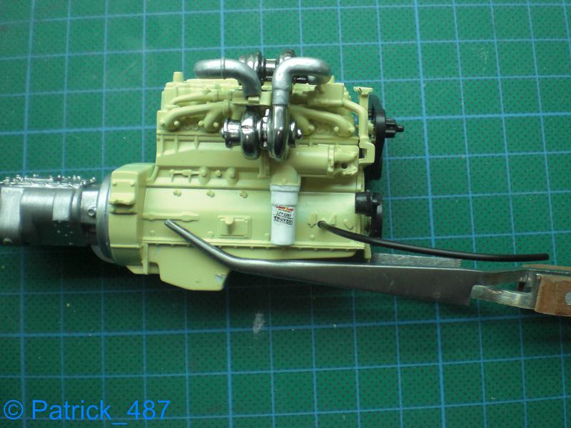

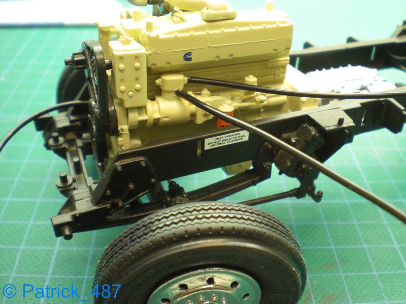

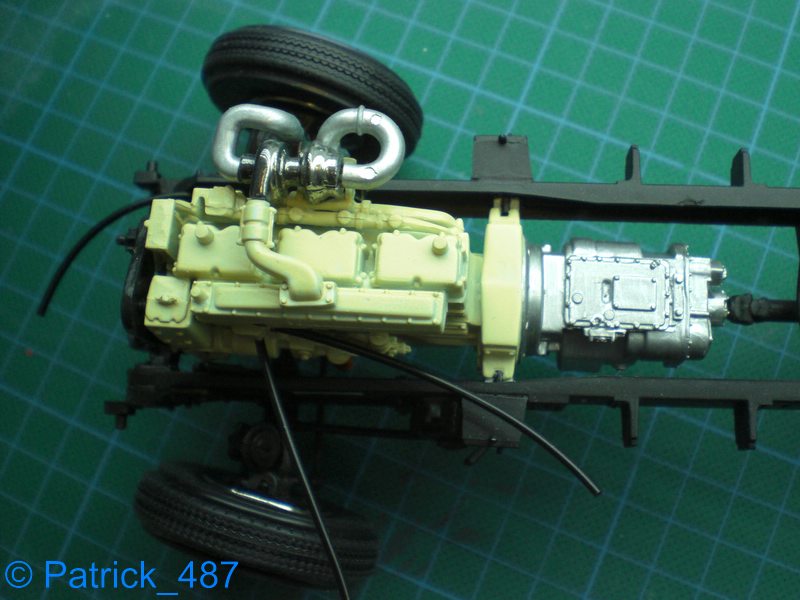

Dann habe ich ein wenig am Motor weiter gebaut, ist ganz schön fummelig mit den kleinen Teilen wenn diese nicht halten wollen. Aber zum Schluss haben sie dann doch gehalten.
So das wars auch schon wieder für heute, ich bin wie immer für Lob und Kritik offen.

Moin Patrick
In Post 53 kommen die Felgen sehr gut strahlend rüber, aber was muss ich beim letzten Update sehen ? Ich fürchte du hast nun durch die Nachlackierung zu viel Chrom drauf, besonders gut zu erkennen auf der Vorderradfelge wo das Chrom runzelig ist rund um die Radmuttern sowie am Felgenhorn.
Aber da die nun festgeklebt sind kannst du die nicht nochmal überarbeiten. Aber vielleicht fällt es wie üblich am Objekt selbst gar nicht so deutlich auf wie bei den Detail-Aufnahmen.
Grüsse - Bernd
Donnerstag, 3. Oktober 2013, 08:20
joar, Felgen sind OK. Nun noch die Radnaben lackieren und fertig!
Angefangen habe ich heute mit dem Lackieren der Sleeper Innenteile und Teile von der Karosserie in Beige.
Danach wurden noch ein paar Teile in Schwarz Glänzend und Schwarz Seidenmatt lackiert.
So das Bett hat auch schon seine Farbe erhalten und somit kann der Fahrer schonmal zur Probe liegen. :lol:

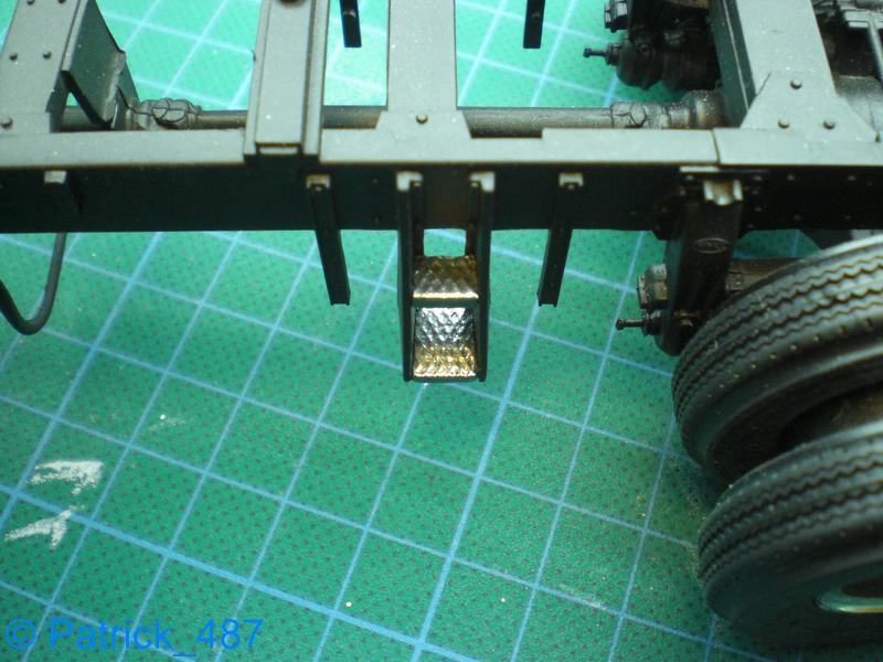

Jetzt noch ein paar Bilder vom Motor wie er jetzt aussieht im eingebauten Zustand, ich finde für meinen ersten Motor ist dieser mir ganz gut gelungen.
Hier noch zu sehen die Trittstufen in Edelstahl Lackiert.
Morgen werde ich wahrscheinlich dann schon die Karosserie in Rot Lackieren. Wenn das Rot dann getrocknet ist werde ich vielleicht noch
1 oder 2 Streifen in Kupfer lackieren, oder was meint ihr?

Donnerstag, 10. Oktober 2013, 12:40
Hallo Patrick.
Die baufortschritte finde ich :ok: .
Das "Motörchen" sieht prima aus,fein detailliert ist das auch.Hm,mir drängt sich beim betrachten von dem bild wo das bauteil gezeigt wird welches in fahrtrichtung links am motor angebaut(angeklebt) ist.Ich halte das für eine hydraulikölpumpe weil die schläuche dadran wären für treibstoffleitungen zu dick...das wird aber doch ein conventional,also sattelschlepper....
Donnerstag, 10. Oktober 2013, 14:11
Hallo Patrick, also ich finde es Klasse das du dich doch dazu entschieden hast den Sleeper auch innen zu lackieren :ok:
ich werde gespannt dabei bleiben bis hier alles TOP

Donnerstag, 10. Oktober 2013, 16:50
@Werner
das müßte von der Form her der Kompressor für das Druckluftsystem sein, kann ich aber auch täuschen.
