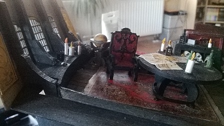

Mittwoch, 5. Februar 2014, 10:39
die gelieferte ausstattung wirkte auf mich etwas karg. also habe ich angefangen selber einiges hinzu zu fügen- eine kiste, ein faß, ein paar kerzen, ein bischen kleinkram.
auf dem stuhl habe ich ein kissen modelliert.
den teppich wollte ich erst weglassen. habe aber auf bildern gesehen das wirklich dort ein teppich ausliegt. ich habe ihn etwas ausgeblichen, etwas verschmutzt und mit schmirgelpapier ihn ganz vorsichtig etwas abgewetzt. sowie ein paar kleine löcher hineih gemacht.
weiter habe ich auf einem bild gesehen das in der ecke ein globus steht.
habe mir einen aus einer kleinen murmel gebaut.
sagt mal, wo hat jack eigentlich geschlafen?

der teppich ist das papierding.
ich habe ihm mit sandpapier etwas abgewetzt. einfacher trick: ein sandkorn auf die arbeitsfläche legen, teppich drauf und vorsichtig schmirgeln. sofort ist ein abgewetztes loch drin. davon ein paar mehr.
dann mit farbe (grau/schwarz) dem ding noch einen grauschleier verpasst und ein paar verschmutzungen hinzugefügt.
ich wollte ihn erst weglassen, habe aber nochmal nachgesehen. jack hat so einen teppig in der kajüte.

wieder um ein paar kleinigkeiten erweitert.
und das meckern hat wohl was gebracht. letzte ausgaben kamen absolut pünktlich.
die kommoden habe ich aus plankenresten gebaut.
Sonntag, 23. März 2014, 18:52
Hi Azrael, diese Kajüte gefällt mir echt gut. Werd mir da später wohl ein paar Inspirationen holen. Echt toll.

Sonntag, 23. März 2014, 21:49
Schön ausgestaltet. Die Arbeit hat sich wirklich gelohnt!

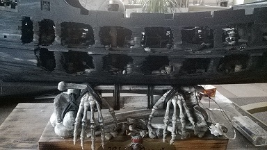

so, die letzten tage wieder einiges gebastelt und wieder mal vom vorgegebenen abgegangen.
ein zweites loch in der aussenwand. und wieder es so gebastelt als währe es gesplittertes holz um die öffnungen.
ich bin jetzt am überlegen ob ich noch die kanone in die öffnung stelle.
was meint ihr?
Dienstag, 1. April 2014, 20:58
Moin moin,
die Kanone hätte ich weggelassen. Weniger ist manchmal mehr.
Außerdem könnte man denken, das es die Kanone beim Einschlag der gegnerischen Kugel weggefetzt hat.
Was ich noch sagen wollte: Supergeiler Schiffsständer!!! :respekt:
Weiter so, Gruß Ray

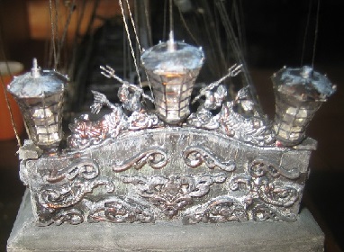

Dienstag, 29. Juli 2014, 07:33
war sowas von entäuscht das hachette die figuren am heck nicht vorgesehen hat. sowie neidisch auf die, die die figuren von revell hatten. und verärgert war ich, weil die laternen von hachette so waren, das eine beleuchtung zu instalieren extrem schwer ist.
mir ist dan eingefallen das man bei revell einzelteile bestellen kann.
ich lud mir aus dem net die baupläne des piratenschiffs von revell. mit diesen bestellte ich mir die figuren, sowie die drei laternen.
bei einer laterne fehlt eine spitze auf der oberseite. muss ich mal ersetzen. ansonsten bin ich bestens zufreiden.
das ein größenunterschied besteht, fällt meiner meinung nach nicht weiter auf.
Dienstag, 29. Juli 2014, 16:56
Wat für geile Laternen, haben ich will.

Mittwoch, 30. Juli 2014, 09:53
Moin! :wink:
Ich finde die Laternen sowie die Figurinen trotz kleinerem Maßstab sehr passend! :ok: Sag mal- wie hast Du auf den Laternen das "Gitterwerk" lackiert- hast Du frei Hand gemalt oder jeweils abgeklebt? Ich bin derzeit am Grübeln, wie man das am saubersten umsetzen könnte... :idee:
Danke und schöne Grüße
Mittwoch, 30. Juli 2014, 11:57
die habe ich per hand bemalt. extra einen ruhigen moment für gelassen (frau einkaufen, kinder schule und kindergarten)
habe erst versucht das "gitter" mit einem edding auf zu malen, war aber mit dem ergebniss nicht zufrieden. dann griff ich zum pinsel.
Mittwoch, 30. Juli 2014, 12:01
guter griff, good job! :thumbup:
Mittwoch, 30. Juli 2014, 12:17
Danke für die Auskunft! :ok:
Ich hatte überlegt, die Humbrol Maskingflüssigkeit zu verwenden- mit dem Pinsel mittig in jedem Segment auftragen und hoffen, dass diese bis zu den Gittern verläuft (bzw. nachhelfen) . Dann trocknen lassen, bemalen und hinterher die getrockneten Maskingvierecke wieder rauspulen. Ob das klappen könnte? :nixweis:
Zum Verkleben der beiden Laternenälften wollte ich Revellaquaklarlack nehmen, das müsste stabil genug sein und nach dem Trocknen verbleiben keine blinden Klebestellen.
Mittwoch, 30. Juli 2014, 13:46
meine habe ich simpel mit sekundenkleber zusammengeklebt.
die arbeit mit dem edding war eigentlich ganz ok. aber da meine laternen beleuchtet sind wirkte es bei eingeschalteter beleuchtung durchscheinend.
ich habe am heck das loch in der bordwand vergrößert und die kanone hineingestellt.
