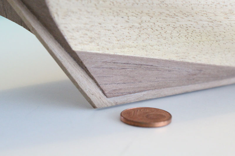

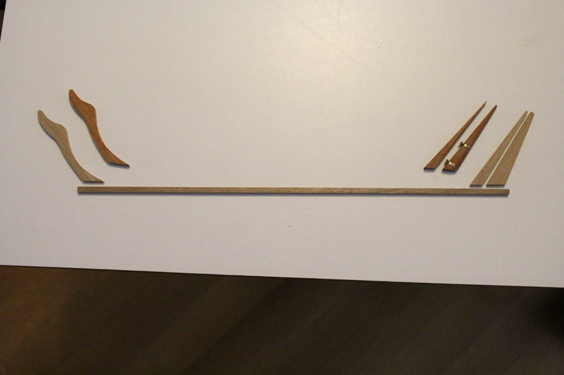

Also entweder ist das im Bausatz enthaltene Manzonia kein Manzonia oder das neu bestellte Manzonia kein Manzonia :nixweis: Hab 3x3mm Leisten bestellt, um einen neuen Kiel anfertigen zu können. Die rötlichen Bauteile sind aus dem Baukasten, der Baukasten-Kiel war aus viel hellerem Holz.
Hilft alles nix. Wenn ich die Teile einheitlich haben will, muss ich basteln. Also aus den neuen 3x3mm Leisten Vordersteven, Achtersteven, Ruder und Kiel geschnitzt. Pffft.
Achtersteven und Ruder sind absichtlich etwas größer / länger. Die Elemente aus dem Bausatz waren mal ein Teil, das Durchtrennen war dann eben mit Materialverlust verbunden.
Donnerstag, 20. Juni 2013, 18:38
Manzonia Holz hat doch meines wissens einen Rotstich? Verbessert mich wenn ich falsch liege D;.

Dachte ich auch...demnach hab ich gestern kein Manzonia ausgepackt, sondern irgendwas anderes. Ich kram nochmal die Verpackung raus.
Edit: Auf der Verpackung steht "Nogal". Südamerikanischer Nussbaum :bang: Naja, ärgerlich...ist jetzt aber egal. Hauptsache alles aus einem Material jetzt. Der Farbton ist anders als der vom Nussbaum für die Rumpfbeplankung. Vielleicht kann ich da auch noch was mit Beize machen.

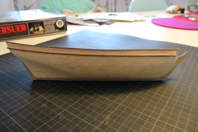

So, der Kiel und die Steven sind angepasst und montiert. Das Heck ist auch beplankt. Jetzt beginnt der Teil, vor dem ich am meisten Bammel habe...die Rumpfbeplankung.

sauber!!!! :ok: und sehr schnittig!!!!
top job!!! LG der roland
Freitag, 21. Juni 2013, 20:23
War eine ganz schöne Arbeit. Hätte ich gestern vor dem Anfertigen der neuen Teile mal lieber überprüft, ob die Bauteile aus dem Baukasten überhaupt passen. Da hat nämlich garnix gepasst und ich durfte anflicken :bang: Aber mit dem Ergebnis bin ich ganz zufrieden, muss nochmal drüberschleifen, dann isses gut.

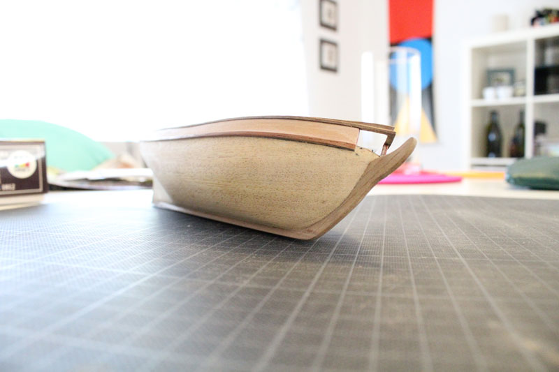

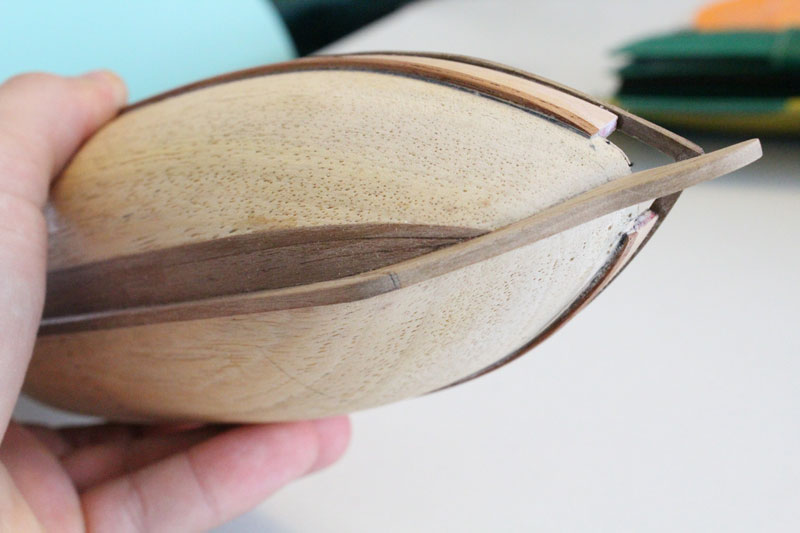

Ich habs mal mit Leim und Schleifstaub probiert. ACHTUNG, es folgen drei gnadenlose Fotos meiner ersten Beplankungsversuche im Massstab 1:100. Naja, eigentlich bin ich ja ganz zufrieden :)
Das Beplanken geht eigentlich ganz gut von der Hand bis jetzt...es dauert nur waaaahnsinnig lange und ist eine echte Fizzelarbeit.
Sonntag, 23. Juni 2013, 18:39
aber es schaut doch gut aus, hast es ja ziemlich passgenau hinbekommen :ok:

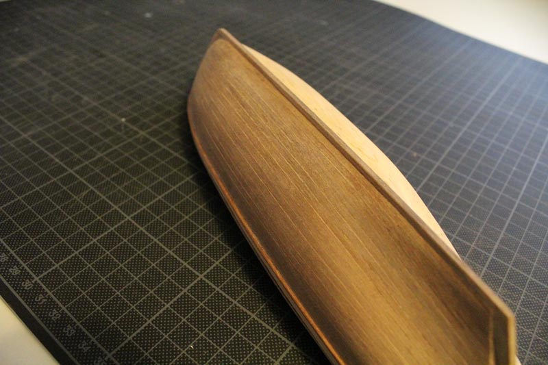

Jepp, bisher komm ich gut klar. Ich habe keine Ahnung, ob ich das korrekt mache, aber irgendwie klappt es und nach ein paar Planken gingt es auch recht fix voran. Ich bin einfach nach Gefühl vorgegangen und habe versucht, die Planken nicht in eine unnatürliche Richtung zu zwängen.
So war dann heute auch die erste Hälfte des Rumpfes fertig :D Ist 1x grob verschliffen, in den Ritzen hängt noch der Staub.
Ist das einigermaßen harmonisch?
Interessiert niemanden WIE du das machst,das Endergebnis muss stimmen und das tut es.Sieht super aus!

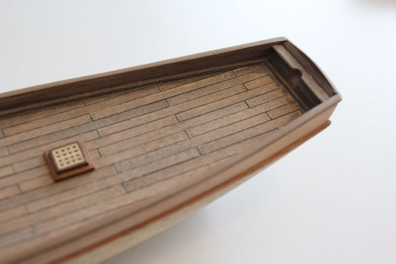

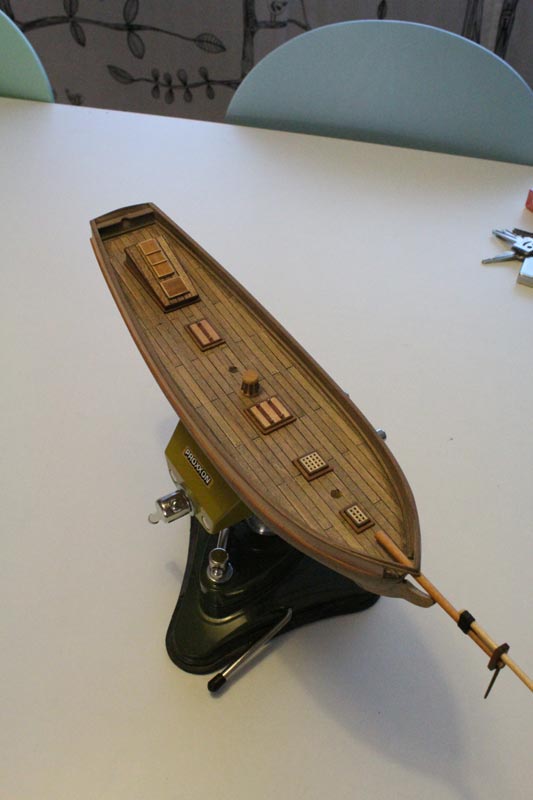

Hab die Kabine nochmal überarbeitet. Passt so besser zum Rest, finde ich.

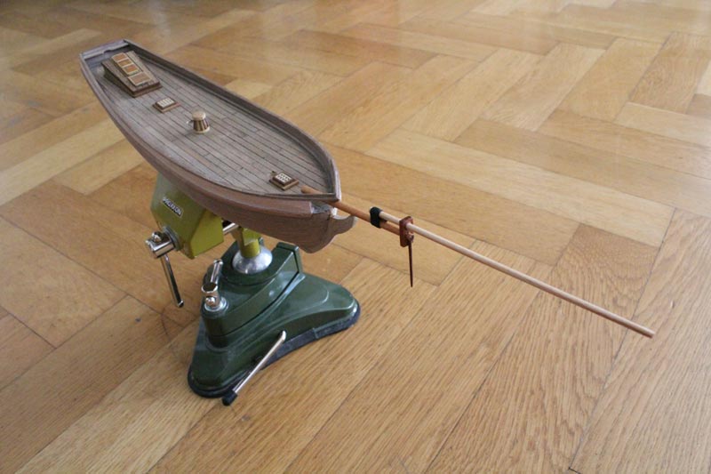

Heute konnte ich wieder ein wenig Zeit für mein Schiffchen opfern und hab seit langem mal wieder den Bauplan aufgeschlagen. Mich hat schon immer gewundert, wie bei dem recht handlichen Rumpf die knappen 50cm Modelllänge zustande kommen. Und siehe da, Bugspriet und Klüverbaum(?) sind schuld. Nur mal fürs Foto zusammengesteckt...krass lang. Aber laut Plan passt das so. Man beachte bitte auch meine hübsche Helling :D
Ich habe übrigens nicht die Bausatz-Rundstäbe (irgendein weiches, helles Holz), sondern Buche Rundstäbe ausm Baumarkt verwendet. Die ersten Zentimeter Tau / Garn sind jetzt auch verarbeitet...hier allerdings das Bausatz-Material. Und das fusselt! Erst mit Sekundenkleber behandelt, dann mit schwarzer Farbe überpinselt, und zuletzt die Öl-Lasur. Jetzt passts :) Für die Takelage muss ich mir aber noch was anderes besorgen.
Mittlerweile bin ich an einem Punkt angelangt, wo ich mich ein wenig ärgere, dass ich nicht gleich einen teuren aber dafür hochwertigen Bausatz gekauft habe. Es schlägt ganz schön auf den Geldbeutel, wenn so ein kleines, einfaches Modell aufgehübscht werden will! Die Anschaffungskosten des Bausatzes stehen schon lange in keinem Verhältnis mehr zu dem, was im Laufe der Bauphase bisher zusätzlich beigekauft wurde!
Trotzdem: der Weg ist das Ziel! Ich bleib dran. Und nebenbei kann ich ja schon ein wenig nach einem Folgeprojekt Ausschau halten :) Die "Dos Amigos" von Occre gefällt mir ganz gut: https://www.victoryshipmodels.com/ship-m…er-clipper.html

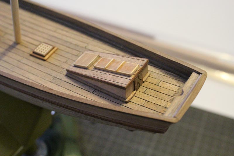

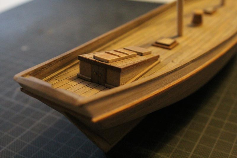

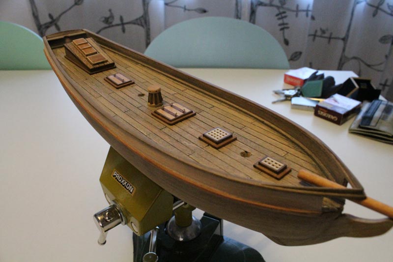

Die Luken sind neu. Diese Ösen zu biegen ist ziemlich ätzend...die sind circa 1mm im Durchmesser. Ringe mach ich da keine mehr rein, man muss es ja bei dem Massstab nicht übertreiben :D Als nächstes müsste ich dann mal mit der Beplankung der anderen Rümpfhälfte anfangen, davor drücke ich mich gerade etwas :whistling:
Das ist wohl ne Erfahrung, die wir alle schon gemacht haben. So hat das Takelgarn, das ich mir für meine Vic zugelegt habe, ungefähr genausoviel gekostet wie der Bausatz selbst. By the way, du schreibst ja auch, dass du anders Garn haben möchtest. Der Roland hatte mir den Tipp gegeben bei Morope zu bestellen. Und was soll ich sagen, das Garn ist top!
Ah, fast vergessen: Sieht klasse aus dein Schiffchen :ok:
index.php?page=Attachment&attachmentID=120659
index.php?page=Attachment&attachmentID=120660
So long, bis demnächst.
Ohja Ösen machen macht Spaß da verstehe ich dich xD.
Aber sieht auf jedenfall sehr geil aus gefällt mir!
Mfg,Alex

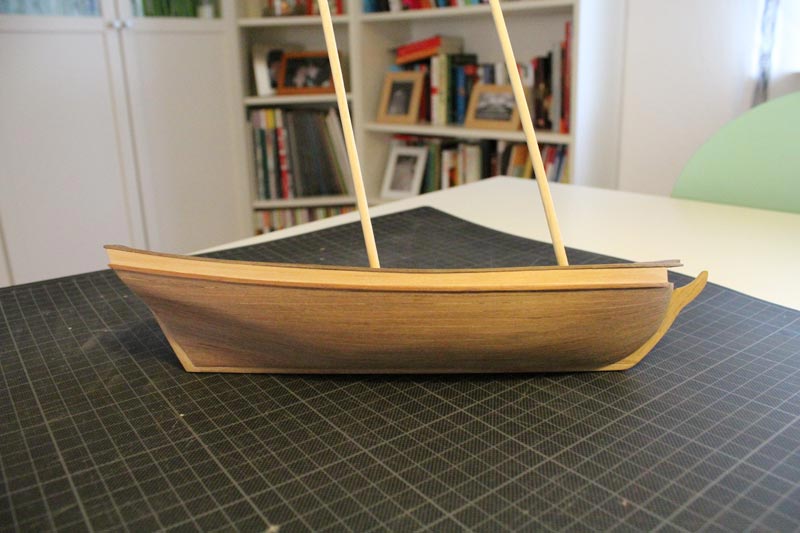

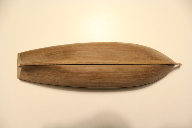

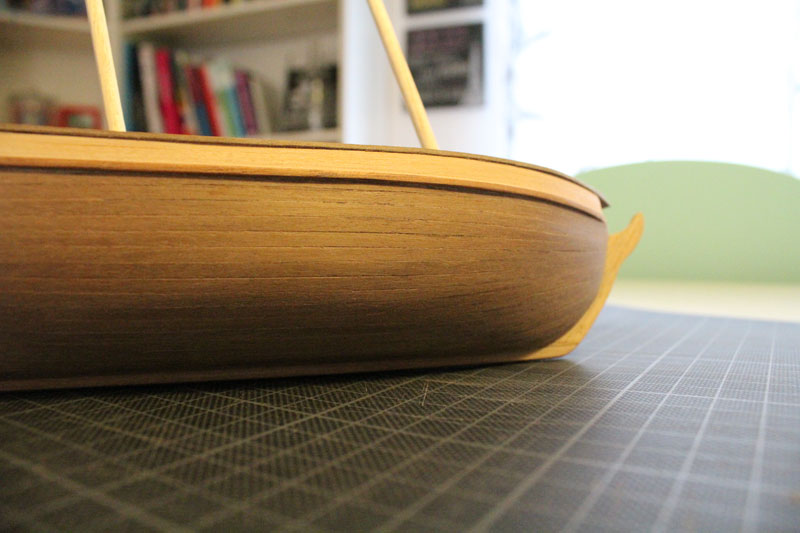

Hab mich heute motivieren können, die Beplankung der anderen Rumpfhälfte zu beginnen...und mit der Hälfte bin ich durch. Es ist nicht einfach, die Symetrie zu bewahren, aber es passt einigermaßen. Ich hoffe, dass ich mich die nächsten Tage nochmal dransetzen kann. Dann gibts auch wieder Fotos ;)
Dienstag, 9. Juli 2013, 22:03
Beplankung fertig. Puh. Das war ein Krampf. Meine Fingerkuppen sind zu mit Sekundenkleber. Das Ergebnis finde ich ok, leider sind beide Seiten nicht ganz symetrisch. Aber ich glaube, dass ich bei meiner ersten Beplankung darüber hinweg sehen kann :D
Ist 1x grob verschliffen. Feinheiten muss ich noch machen, genauso wie hier und da ein paar größere Ritzen auffüllen.
Jetzt kanns endlich weitergehen! Beplankung schön machen, danach wird der Kiel noch (irgendwie) dunkler gemacht. Anschliessend gehts mit Rumpf-Anbauteilen wie den Rüstbrettern etc weiter.
index.php?page=Attachment&attachmentID=121308
Symetrisch-Pompetrisch...wem Interessiert es gut siehts aus :D Ausserdem sieht man es eh nur immer von einer Seite :P
