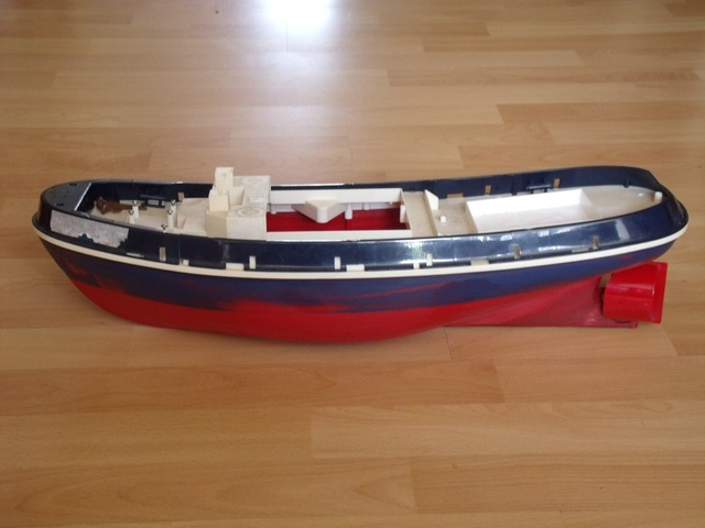

So, die Heckpartie ist verschliffen und sauber.
Jetzt geht´s an den weiteren Aufbau.
So sieht erst einmal das "Grundmodell" ohne die entfernten Aufbauten aus.
Da sieht man schon mal, wo Öffnungen im Deck sind, bzw. später sein könnten.
Der "Deckel" ist so weit in Ordnung und wird beibehalten - wenn auch mit Änderungen.

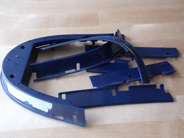

Das Schanzkleid ist dagegen brüchig und hatte schon den Transport nicht überlebt.
Auch bei den Aufbauten war einiges sehr spröde - aber das wird ja sowieso alles ersetzt...
.. also alles von Kleinteilen befreit und entsorgt!
Geblieben sind die diversen "Kleinteile" und die Reifen.
Aber dazu später... viel später...

Da ich mich inzwischen entschlossen habe, die Rumpfkonstruktion nicht großartig zu verändern,
kommt der zerbröselte Aufsatz wieder zum Einsatz.
Natürlich wird der sauber geklebt und erhält eine ordentliche Verstärkung.
Dazu werden Polystyrolabschnitte mit Sekundenkleber eingeklebt.
Das Ganze muss dann noch etwas mit Sekundenkleber aufgefüllt werden
und sauber begradigt und verschliffen werden.
Am Ende ist so der komplette "Rand" wieder stabil und sauber.
Jetzt muss er noch einmal schwarz bemalt werden, dann sieht man, ob er passt!

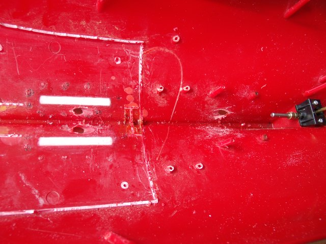

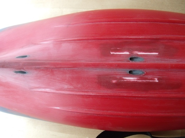

Ich hab euch ja schon gewarnt... :pfeif:
... erst mach ich die Löcher im Rumpf zu...
... und dann bohr ich einfach ein paar neue rein... :D
Schön durchlöchert, nicht wahr?
Man sieht noch die weißen Stellen, wo vorher mal Löcher waren.

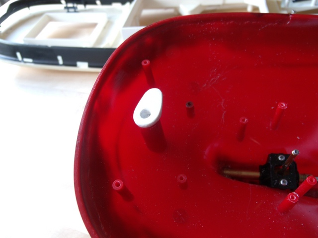

Jetzt vier neue... Wozu?

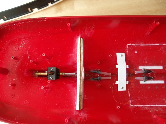

Tja, da sieht man´s:

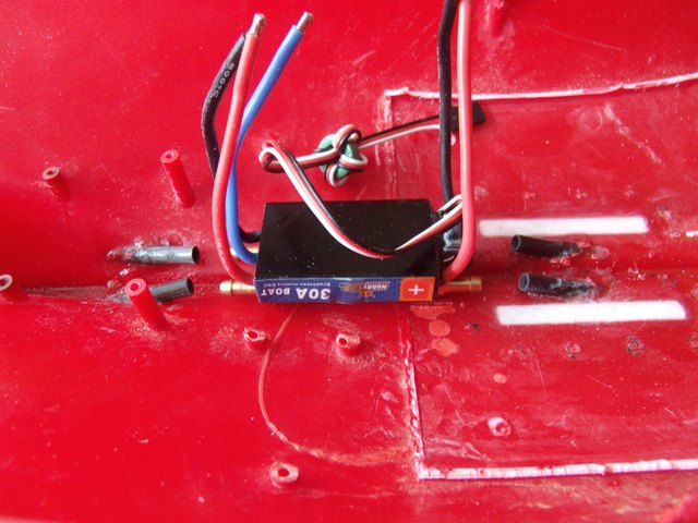

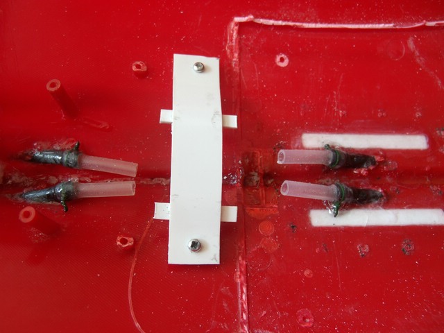

Der Fahrtregler für den 300 W Brushless-Motor hat Wasserkühlung.
Und jetzt stecken da vier Kohlefaserröhrchen im Rumpf, um das hinzubekommen.
Erst einmal sauber mit Sekundenkleber vergossen und dann Außen passend abgeschnitten.
Nach ausgiebigem schleifen und glätten, sowie erstem Übermalen,
sieht´s doch schon wieder ganz passabel aus, oder?

Hallo Boka, jetzt übertreibst Du wohl ein bisschen.
30 A Bruchless-Regler mit Wasserkühlung ? Was soll da denn für ein Motor ran, der sowas braucht?
Soll das ein Rennschlepper werden.
Um durch die Röhrchen so einen Wassserfluss zu bekommen, dass da wirklich eine Kühlwirkung entsteht, brauchst Du natürlich auch eine gewisse Geschwindigkeit. Aber ich denke mal, bei der Rumpfform wird dann doch kein Wasser mehr durchfließen, sondern nur noch Luft.
Spaß bei Seite. Ich schätze mal, um eine halbwegs modellgerechte Geschwindigkeit zu erreichen, wird der Motor maximal 0,5 A ziehen. Und da brauchst Du sicher den Regler noch nicht zu kühlen.
Außerdem wird im Kühlsystem des Reglers sowieso eine Luftblase bleiben, die verhindert, dass da überhaupt Wasser reinkommt. Du brauchst da, nach meinen Erfahrungen aus dem Rennbootbereich, sowieso ziemlich viel Druck, um das Wasser da hindurchzudrücken. Also eine hohe Fahrtgeschwindigkeit und Wassereintritt direkt hinter der Schraube. Oder sogar eine separate Wasserpumpe.
Ich will Dir ja nicht die Illusion nehmen, Deine Idee der Kühlung ist ja im Grunde nicht verkehrt. Aber ich denke, sie ist überflüssig.

Montag, 30. Juni 2014, 13:28
Hallo Ronald, richtig geraten! :D
Der Heiko soll für sehr große Lasten tauglich sein.
Außerdem wollte ich tatsächlich mal einen echten "Rennschlepper" bauen. :thumbsup:
Dass das nicht nur "ein bisschen" übertrieben ist, ist mir klar.
Mal sehen, wie es mit völlig übertriebenem Motor läuft.
Vielleicht kann man das ja überhaupt nicht fahren, aber vielleicht klappts doch. :S
Ich kenn jedenfalls keinen Schlepper, wo das mal jemand ausprobiert hätte.
Jedenfalls nicht sooo überzogen... :pfeif:
Aber wenn nicht bei einem Schlepper, wo passt´s denn dann? :D

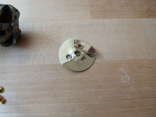

Der Motor bekommt auch noch Wasserkühlung, oder ist das ein Außenläufer?
Der Motor ist ein 300 W Brushless Außenläufer.
Eigentlich für 3S Lipo vorgesehen, betrieben wird er aber erst mal mit 2S.
Um ihm dennoch etwas Kühlung zu verschaffen,
kommt ein aus Blech geschnittenes kleines Ventilationsrad hinten drauf.
Die Motoraufhängung ist dafür schon mittig freigeschnitten,
so dass die Wärme gut abgeführt werden kann.
Die Silikonschläuche für die Wasserkühlung des Fahrtreglers sind auch schon angebaut.
Dazu eine Befestigungsspange, die den Fahrtregler zusätzlich arretieren soll.
So soll er dort eingesetzt werden:
Der Antriebsteil sollte sich damit schon sauber einbauen lassen.
Das denke ich auch, deshalb glaub ich auch nicht an echte Probleme.
Eine hohe Fahrgeschwindigkeit ist gar nicht nötig, wäre bei einem Schlepper auch nicht zu erwarten.
Es reicht, wenn er einen dementsprechenden Zug unter dem Rumpf erreicht.
Und bei 300 W im Vollastbetrieb sollte da schon ein entsprechender Wasserdruck vorliegen.
Spätestens dann müsste da auch bei Stillstand des Schleppers genug Wasser zur Kühlung fließen.
Wasser hat ja eine dementsprechend viel höhere "Kühlkraft" als Luft.
für eine Weile Volldampf reicht das dann hoffentlich.
Mehr Probleme erwarte in in dem Fall eher beim Motor... :roll:

Antriebswelle perfekt gerade ausgerichtet
Mit diesem Problem muss ich auch immer kämpfen.
Bei meinen Renngurken hab ich das so gelöst, dass ich die Welle des Motors und die Schraubenwelle komplett starr verbunden habe. Die Welle läuft auch nur in einem einzigen Lager an der Austrittsstelle des Stevenrohres. Das hat sich bei mir schon mehrfach bewährt. Es ist einfacher, den Motor auszurichten, weil es dabei nicht so sehr auf Zehntel-Millimeter ankommt.
Die Abdichtung ist trotz des nur einen vorhandenen Lagers auch kein Problem ein bisschen Silikonöl in das Stevenrohr laufen lassen reicht. Jedenfalls bei mir.
Das Ganze läuft auch richtig rund und ohne nennenswerte Virationen.
Hier mal ein Bild ins Innere. Leider ist wegen des schwarzen Rumpfes nicht so sehr viel zu erkennen.
Vieleicht ist das auch für Dich die Lösung dieses Problems.

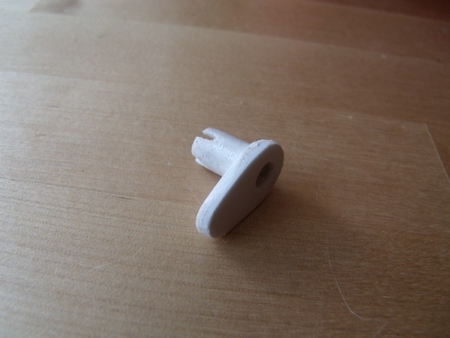

Mittwoch, 2. Juli 2014, 20:27
Und wie es natürlich kommen musste...
... es ist schon was verschwunden.
Jedenfalls konnte ich keinen Aufsatz für das Ruder finden.
Hatte ich jemals einen? Keine Ahnung mehr! :nixweis:
Na, dann bastel ich mir eben einen.
Und nach ein bisschen fetten, einstecken und festschrauben
lief das Ruder auch gleich sauber und ohne Kraftaufwand.
Dann kam noch eine haltbare Aufnahme für das Ruderservo hinzu...
... und ich könnte beinahe in See stechen!
Na gut - noch nicht ganz. :pfeif:
Ein bisschen was fehlt ja noch... :lol:
lg
