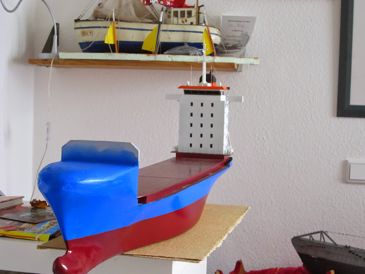

Das sehe ich auch so. Mir gefällt der Blauton. Dachte anfangs, als ich die Büchse in der Hand hatte, na, wenn das mal nicht zu hellblau ist. Aber so, auf dem Rumpf, gefällt es mir.
Und wo wir gerade dabei sind beim Thema Farbe.

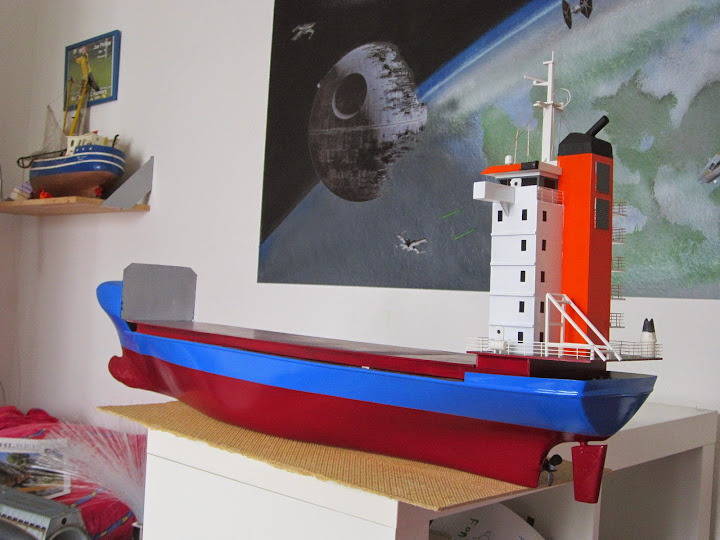

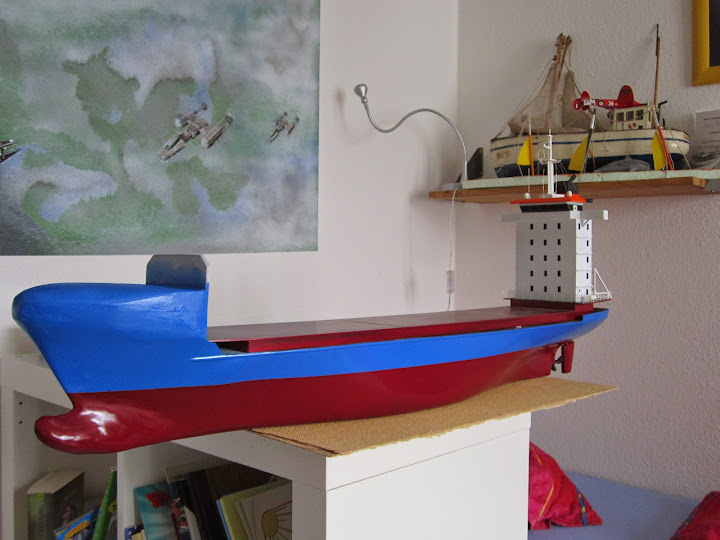

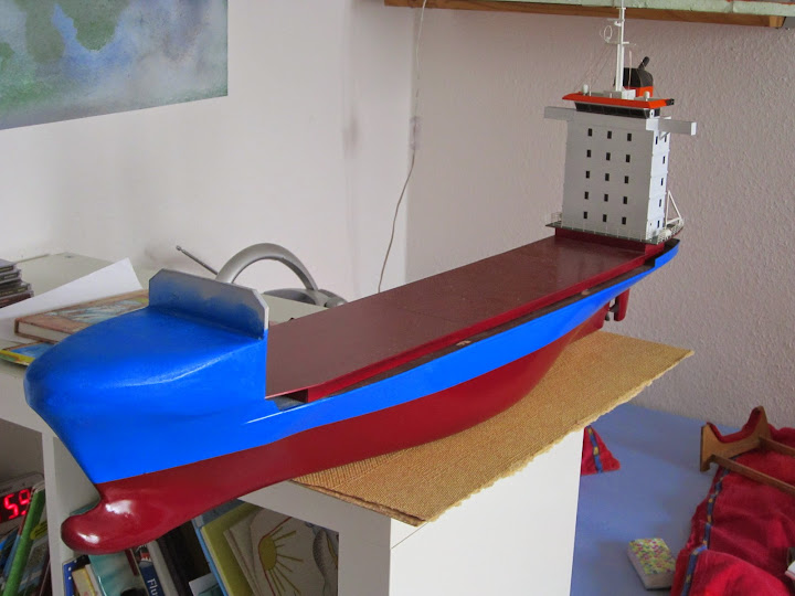

Ich habe mal schnell das Unterwasserschiff vorhin gesprüht. Und Dank günstiger Temperaturen und Winde ist das auch schon trocken.
Also mal schnell die erste Paßprobe nachdem das Abklebeband runtergerupft wurde. Zum Glück wenig bis gar nichts drunter gelaufen. Yes yes.
Tatatataaaaa:
Gefällt mir soweit ganz gut.
Muß mal schauen, ob ich noch das Orange am Bug sprühe. Aber, ich kann mir ja auch Zeit lassen. Dafür muß ich noch ein wenig vorbereiten wegen des vorderen Mastes.
Was mir langsam ein wenig komisch vorkommt ist die Propellergröße. Irgendwie recht klein. Ich muß mal schauen, ob ich da nicht einen vernünftigen dranbekomme. Kann mir irgendwie nicht so vorstellen, daß die ordentlich schiebt.

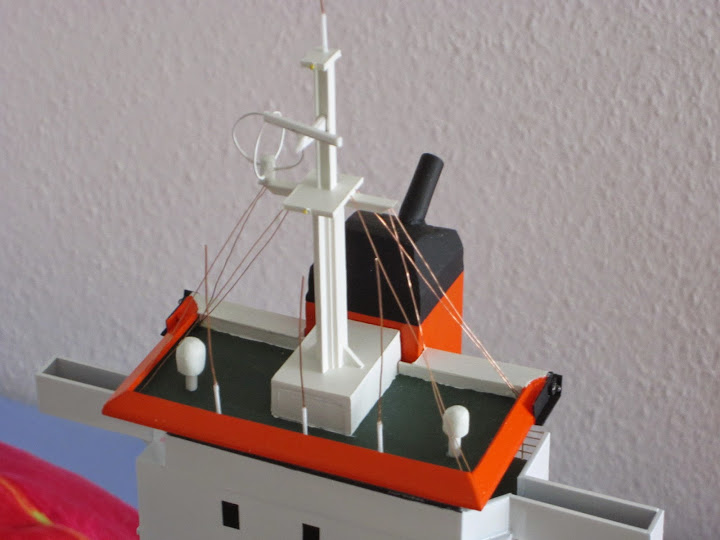

Auf der Brücke wird auch immer nebenbei gewerkelt. Drähte, Antennen und so´n Kram.
Joho, so schaut es aus.

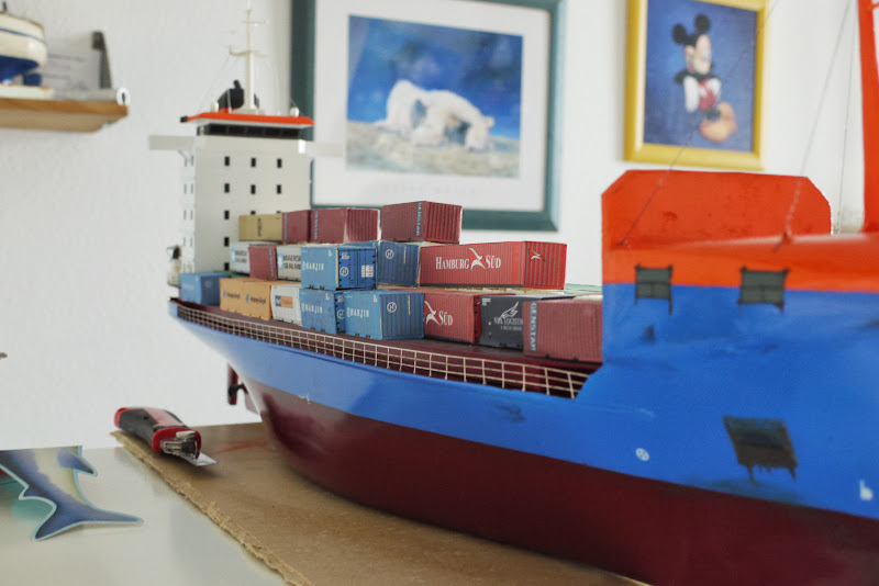

Habe mal ein paar alte Container auf´s Deck geworfen.
Ich werde wohl so auf 60 - 80 Container kommen. Je nachdem, ob ich 20 oder 40-Fuß-Container darstelle und wieviele.
Der Plan ist, direkt vor der Brücke bis zu einer Höhe von 5 Stück, bezogen auf 40 Fuß Länge.
Davor sollen dann 2 Reihen mit max. 4 übereinander und den Rest mit max. 3 Containern übereinander.
Aber nicht unter Volllast, sondern nur teilbeladen. Finde ich realistischer und nicht so langweilig.

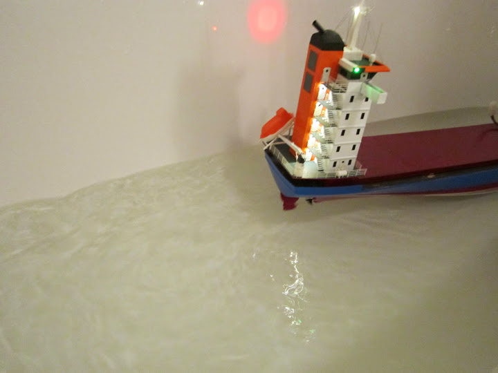

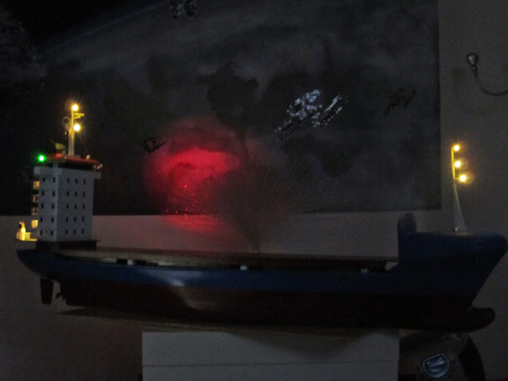

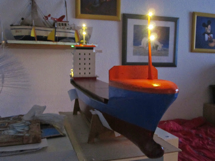

Dann mal schnell ein paar Strippen gezogen, einen Schalter zwischengeklemmt und los geht´s!!
Es werde Licht.
Ich weiß, normalerweise ist am Bug nur ein Toplicht und nicht 3. Dies haben nur Schlepper. Aber, mir wurscht, und ich will ja später, wenn es auf See geht, auch etwas sehen.
Und mal in der Dämmerung, bzw. mit Vorhang!!
Bin schon am Überlegen, wenn der Spachtel fest ist und geschliffen ist, dann könnte ich eigentlich schon am Bug Orange aufbrushen.
Und dann bin ich langsam schon auf der Zielgeraden, die da heißt: Container bauen. Das wird etwas nervig.

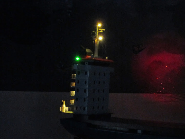

Und eine Frage zu deiner Treppenbeleuchtung:
Die sieht mir fast etwas zu hell aus.
Liegt´s am Foto, oder strahlt die tatsächlich so hell?

Und zum Treppenhaus, nöö, das strahlt wirklich so. Habe extra keinen Vorwiderstand eingepflanzt, damit es heller bleibt. Ich finde das ganz chic so. Und, so sieht man es auch. Tagsüber wahrscheinlich eh nicht so. Aber egal, Karl. So laufen sie alle auf 3 Volt mit einem Anschluß. Zack, bumm, Bon Jour.
Ich war natürlich auch heute Abend ein wenig aktiv. Gleich nach feierabend habe ich immer die meiste Lust, damit man mal vom Büromief herunterkommt.

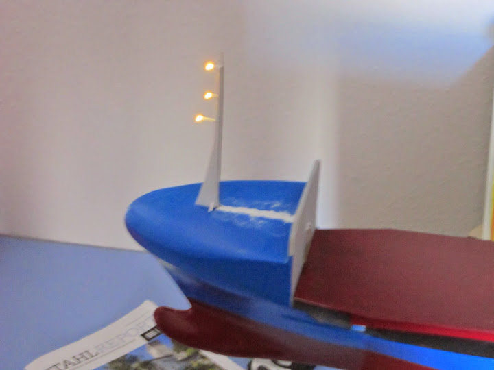

Entsprechend gab es mal ein wenig Farbe auf die Nase/Bug. Nervige Angelegenheit, da bekanntlich Orange schlecht auf Blau deckt. Aber nach 45 Minunten Dauerfeuer aus der Luftpistole war es dann auch erledigt.
Und so schaut´s aus, mit Licht an.

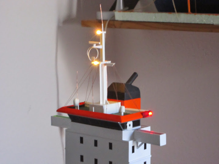

Aber Schluß mit düsteren Bildern. Mal lichtgeflutet. Und wie man vielleicht erkennen kann, so habe ich das Freifallboot auch schon mal vorlackiert.
Und hier mal der Bordkran, der etwas bearbeitet wurde und das Rettungsboot. Das ist aber nur aufgelegt.
Nein, ist kein Raumschiff, nur ein komischer Fotowinkel
Und zur Frage von FatOrk. Nee, im Augenblick täuscht es nicht. Die Brücke ist ganz leicht geneigt zum Bug hin. Liegt wahrscheinlich daran, das mein neues Deck gerade ist, aber das Deck vom Rumpf nicht. Das muß ich später ein wenig in der Mitte ausgleichen, damit es auch in der Flucht ist und entsprechend alles senkrecht. Gutes Auge für einen Ork!! ;)
Ich mag das so hell, auch wenn es vielleicht nicht 100%ig real ist.

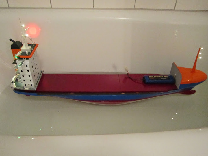

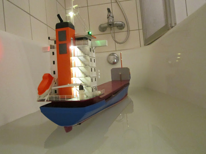

So, eben war hier in Hamburg doch glatt Stapellauf. Da mußte ich hin.
Entsprechend bin ich jetzt Badewannenkapitän.
Und der Feeder schwimmt. Wahrscheinlich, weil er feederleicht ist. :D

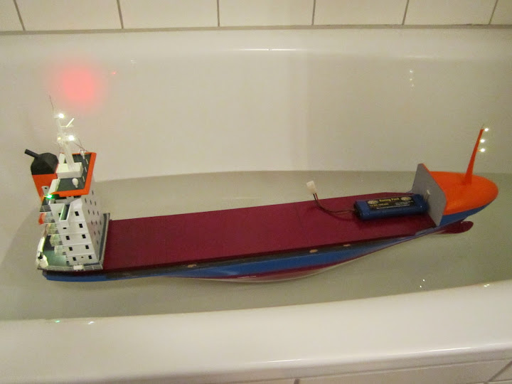

Jo, das hat eben gut hingehauen. Habe den Feeder erstmal in die Wanne gesetzt ohne Wasser. Also wie im Trockendock. Dann langsam geflutet um zu sehen, ob er nicht gleich umkippt.
Dem war aber nicht so. Der Bug schwamm leicht auf und der Rest folgte sogleich bei steigendem Wasser.
Also mal alle Hebel und Schalter umgelegt. Und schwupps, schwamm er auch schon.
Yes Baby!! UND er ist nicht umgekippt!!!!!!!!!!!!!!!!!!!!!!!!!!! :tanz: :saufen: :schlaf:
Das Beste dabei. Ich habe bislang nichts getrimmt.
Das Einzige bis dahin, minimale Neigung nach Steuerbord und leicht hecklastig. Dem Aufbau wohl geschuldet.
Da fiel mir ein, oha, das Freifallboot noch nicht an Bord. Das wiegt auch noch ein gutes Stück und kommt nach Backbord. Dadurch etwas hacklastiger, aber steht richtig schön gerade.
Eigentlich gar nicht so übel, da die Dinger ja meistens leicht hecklastig sind. Aber, der Wulstbug schaute vorn aus dem Wasser, was ich nicht so prall finde.
Also mußte doch mal ein passendes Gewicht her. Schnell gefunden. Ich habe einfach mal das alte Akkupack vorn oben drauf gelegt. Und schon passte das.
Bug vernünftig im Wasser liegend und das Heck kam aus dem Wasser heraus.
Nun habe ich schon mal ein ungefähres Gewicht, welches in den Bug muß, damit er in der Waagerechten schwimmt.
Das wird doch so langsam, hust hust
Die Schraubenfrage hat sich auch erübrigt. Er hat richtig gut Schub in der Vorwärtsbewegung. Rückwärts ist er dagegen schwerfälliger. Aber, wer bremst, der verliert ja auch. Und wenn es nur Geschwindigkeit ist.
Jo, Fazit zum Erlebten!? Ich bin begeistert. Hätte ich nicht gedacht, daß es so gut klappt.
Und, ich habe noch Luft um noch einiges an Gewicht reinzupacken, damit er stabil wird, wenn die Container kommen. Bin da guter Dinge, daß er später stabil im Wasser liegt.

Ich habe mal so langsam begonnen, ein paar Container auszuschnipseln. Dafür habe ich mir jetzt eine Hartschaumplatte besorgt und schneide mir entsprechende Streifen aus, die dann auf die entsprechenden Containergrößen zurechtgeschnitten werden. Das geht recht flott und das Gute ist, die wiegen fast nix, was ja bekanntlich nicht unwichtig ist. Ich denke, daß ich so unterhalb der CWL bleiben werde und dann noch ein wenig Ballast einbauen kann, damit sie ruhig im Wasser liegt.
Sind noch nicht alle, aber es soll einen Eindruck vermitteln, wo die Reise hingeht.
Ich werde, denke ich mal, höchstens einen Container in 5.Lage aufstellen. Wird mir sonst zu kippelig. Soll einfach nur zeigen, daß die Brücke nicht zu hoch ist bei 5 Lagen.
Ich weiß, das schaut noch krumm und schief aus, aber ich habe die Blöcke auch noch nicht geschliffen und geglättet. Das kommt in einem Abwasch, wenn alle fertig sind. Ich habe vor,
noch 10 40-Fuß und 15-20 20-Fuß-Cont. zu fertigen. Das sollte dann reichen. Soll ja nur teilbeladen werden.

Montag, 1. Juli 2013, 20:16
Hallo Daddelfrank :wink:
Die Container sind toll, aber stapel nicht so hoch. Ich hätte Angst, daß der Pott zu windanfällig wird.
Montag, 1. Juli 2013, 23:28
Hi Daddel,
wie befestigst du denn die Container?
Ich würde da ja auf Magnete setzen.
Dann lässt sich schnell auf- und umbauen und halten müsste das dann auch.
Vor allem, wenn wie Torsten ja schon sagte, Wind aufkommt... :pfeif:

Bin auf die Container gespannt! Kriegen die auch eine geriffelte Seite? Finde Franks Magnet-Idee auch gut. Da ja eigentlich kaum Kräfte draufkommen sollten, müssten eigentlich vier pro Container reichen. Oben und unten zum sicheren stapeln und einen links und rechts, damit dir nicht die äußere Schicht gebündelt ins Wasser kippen kann. Damit also sowas hier nicht passieren kann:
Nach vorne kippen sollten die "Containerscheiben" ja nicht...
Mittwoch, 3. Juli 2013, 00:43
Wenn schon Magnete, dann richtig!
Also die kleinen starken Winzlinge im 500er Paket besorgen... :pfeif:
Dann macht man sich eine Schablone und steckt auf jeder Längsseite der Container
jeweils Zweie rein. Einen Vorne und einen Hinten. Auf die Kopfseiten auch jeweils einen.
Das macht dann zehn Magnete pro Container.
Wenn die einfach etwas in das Styropor (oder war´s Styrodur? ) gedrückt sind,
dann kommt noch jeweils ein Tröpfchen Kleber dran und der Karton kann drum.
So sollte alles perfekt halten und immer einfach abnehmbar bleiben.
lg,
Mittwoch, 3. Juli 2013, 10:37
Moin auch und Danke für die Anteilnahme!!
Öhm, ich wollte die eigentlich ganz bummelig festkleben. Dann geht auch nix über Bord. Wenn die Container erstmal drauf sind, dann bleiben sie da auch.
Denn, da jetzt noch überall Magnete ranfriemeln schockt irgendwie nicht. Das muß so gehen. Die untersten werden ja auch noch festgelascht. Zumindest symbolisch.

Also mal ein Rundumblick. Was gibt´s Neues.
Wie man sieht, Relings auf dem Deck, Tiefgangsmarken, Verdrahtung des Vordermastes, ein wenig Alterung, Imitationen der Ankerööfung und der am Bug-ich-werfe-hier-mal-die-Seile-durch-Öffnungen.
So schaut´s!!
Ein paar Tiefgangsmarken und Abschürfungen.
Oh, fast vergessen, das Freifallboot hat noch einen Aufgang bekommen. Schlingel ich.
Ein wenig unscharf, aber, nützt ja nixe. Das Deck ist nur etwas staubig. Ich denke, ich lasse das so und donnere da direkt Klarlack druff. So sieht´s gebraucht aus.
Die Verdrahtung
Und noch ein Gesamtbild
´ne scharfe Heckansicht. Name fehlt noch. Klappt aber evtl. noch rechtzeitig.
´n runzeliger Wulstbug.
Und das Ganze nochmals in richtigem Licht.

hey der wird richtig klasse!! :ok:
beim ersten betrachten der abschürfungen ohne den text zu lesen, dachte ich: was hat der denn damit schon gemacht? sieht ja arg mitgenommen aus das schiff, nach so kurzer zeit...
also hat tadellos geklappt :)
der effekt kommt super! :D
