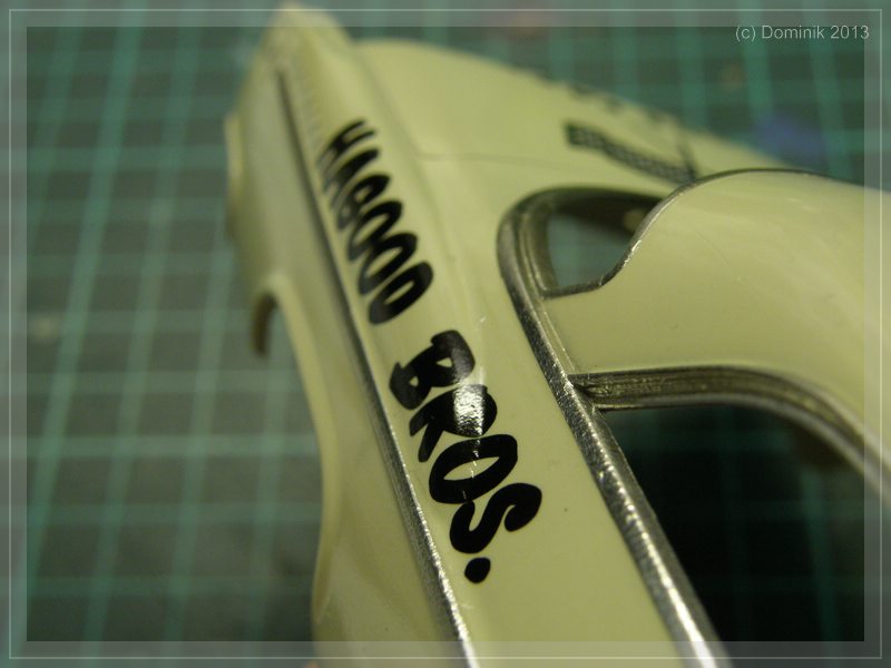

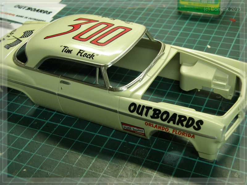

Ich habe die Karosserie naß geschliffen und die Schriftzüge mit BMF belegt. An den Seiten...
...und Vorne:

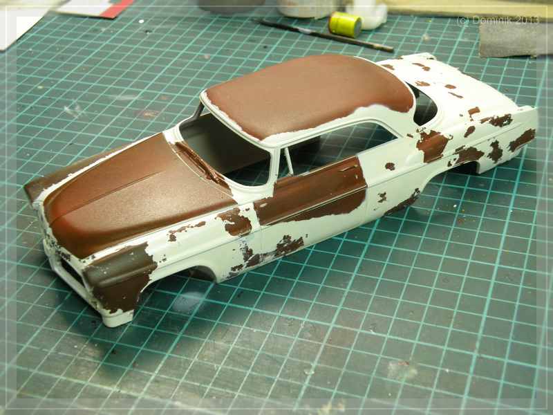

Dann habe ich die großflächig verrosteten Partien mit gerissener Kante abgeklebt...
...so das ich mit den weniger kleinen Roststellen anfangen kann. Bis jetzt siehts komisch aus, ich weiß.
Zur Beruhigung kann ich sagen: wird noch schlimmer X(

...Kuhmuster :motz:
Scheibenkleister...viel zu viel Lack weg gegangen.
Ich habe soweit festgestellt, das das Salz unter dem Lack wohl nicht 100% trocken war und somit alle Stellen so groß wie meine Pinseltupfer bzw. Wasserlaufspuren sind. Das alles hat sich gelöst - nicht wie gewollt ein paar wenige, kleine Roststellen...zu schnell gewesen...zu ungeduldig...Pfosten. :bang:
Was tun, sprach Zeuß? Es stellt sich mir jetzt die Frage:
a.) weiter machen und die Alterung vorantreiben, dann kann ich fast auf die Renndecals verzichten
b.) die mißlungenen Stellen mit Elfenbeinfarbe beilackieren, die ich nicht so groß haben will (die vorher abgeklebten Stellen sind so gewünscht)
c.) Naßschleifen ggf. Entlacken, komplett elfenbein lackieren und meine "gewohnte" Alterung durchführen
Hm...ich weiß es noch nicht. :nixweis:
Ich tendiere zu c.) - das kann ich relativ zügig und im Ergebnis wird es sich nicht so sehr viel schenken. Beim Entlacken bietet sich auch noch die Möglichkeit, das sich der Lack insofern gezielt anlösen läßt, das ich einen gewünschten Effekt der Lackabplatzungen umsetzen kann. Das Mißgeschick hatte ich schon mal...
Nun, was denkt Ihr?

Ich habe mich für Möglichkeit "C" entschieden und gestern die Kiste entlackt, grundiert. Nach dem Naßschliff...
...habe ich heute Elfenbein draufgepustet...
...so das ich die nächsten Schritte nach dem Firlefanz (der gleich folgt :pfeif: ) angehen kann. Die Karosserie laß ich erst mal in aller ruhe trocknen.

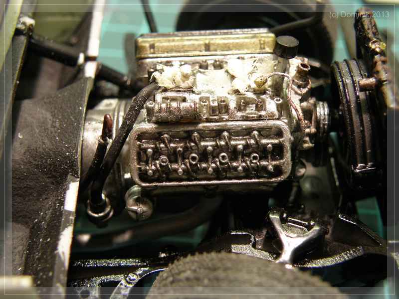

Soooooodele.....dann...will ich mal in meine Welt des detaillierens und der Technik abtauchen. :roll:
Am oder besser gesagt im Motorraum will ich mehr raus holen. Im wahrsten Sinn. Der Motor soll ein wenig "geplündert" sein.
Zuerst habe ich den Bremskraftverstärker mit Hauptbremszylinder montiert:
Die tollen Gießgrate und die Angußstelle oben drauf habe ich abgefeilt...
...was natürlich zur Folge hat, das (vermutlich die Angußstelle) der Einfülldeckel für die Bremsflüssigkeit meiner Feilorgie zum Opfer viel.
Oder ist es das Gießgrat-weg-schleif-Syndrom?!? Man weiß es nicht, kann nur vermuten...
Um den Einfüllstutzen und andere Wasserflansche zu ergänzen, habe ich ein Rundmaterial gekrallt und mit 0,4mm Bohrer von Hand aufgebohrt:
Die Wandstärke habe ich mittels Schlüsselfeile ausgedünnt und die benötigten Stückchen abgelängt.
Hier exemplarisch der Einfüllstutzen für den Bremsflüssigkeitsvorratsbehälter (<- 32-Buchstabenwort! :abhau: ) und das Werkzeug dazu:
Den Einfülltutzen habe ich auf den Vorratsbehälter geklebt...
...sowie ein Flansch auf das Thermostatgehäuse...
...und zwei an den Kühler:
Weiter gehts mit Leitungen für Unterdruck des Bremskraftverstärker und Servolenkung. Ich habe aus einem 1,2mm Kabel die Litzen entfernt...
...und um ihn wieder besser in Form zu bekommen einen 0,4mm Silberdraht eingeschoben:
Zwei Vorteile:
- ich kann den Schlauch biegen wohin ich will
- durch den Silberdraht brauche ich nur ein Löchlein an gewünschter Stelle bohren und verkleben :ok:
Und so soll es sein. Ich habe am Lenkgetriebe zwei Löcher gebohrt...
sowie am Bremskraftverstärker. Dann die Hydraulikleitungen angeklebt...
...und die Unterdruckleitung am Bremskraftverstärker.
Die Roten Pins sind aufgeklebte Kabelhülsen (1mm), die eine Verschraubung simulieren.
Nun habe ich die Kabelenden und den Wasserflansch mit Farbe versehen...
...sowie den Bremskraftverstärker bemalt:
An die Benzinpumpe gesellte sich noch die Spritleitung...
...die hier ebenfalls schon bemalt ist.
Das Makro ist mal wieder gnadenlos :S . Die groben Pinselstriche wird man am Ende wohl nicht mehr sehen, ein wenig Minimalbemalung kommt noch, wenn alles im Motorraum soweit angefertigt bzw. geändert ist. Folgt im selben Atemzug wie die Karosseriealterung ;)
Soweit war es das für heute.
Fortsetzung folgt, bis neulich :wink:

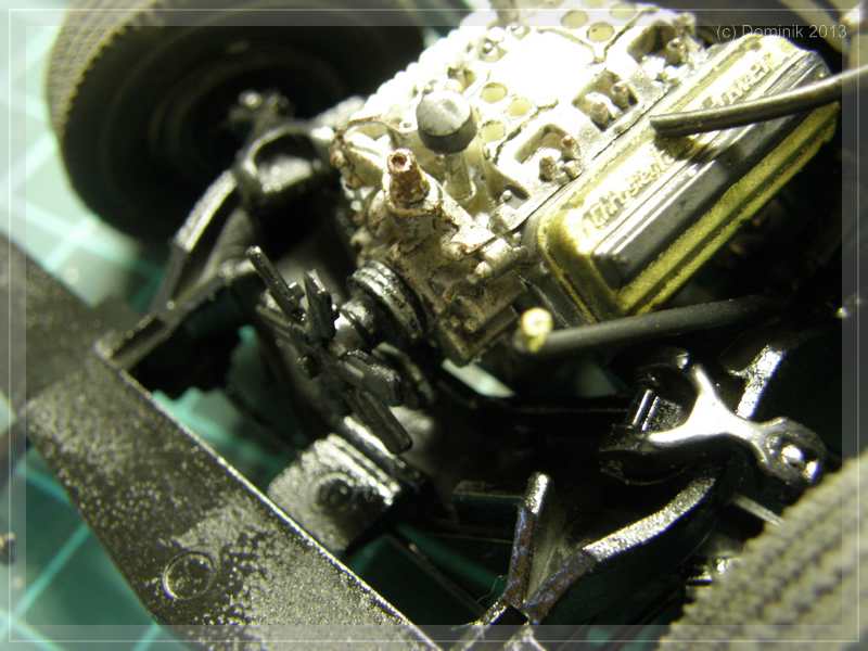

Dann habe ich mich der ausgebauten Lenkpumpe, Lichtmaschine und deren Riemenscheiben gewidmet.
Aggregat ausgebaut, die Riemenscheiben getrennt...
...sollen die Riemenscheiben wieder an den Motor.
Nun sieht das so ein wenig doof aus, haben die Scheiben doch eine Nut, wo der Riemen drin läuft. Na...ein bischen sollte man das schon andeuten.
Die Kurbelwellenscheibe (die untere)...
...ist zum Aufwärmen.
In das Backenfutter des Dremels gespannt, Dreikantfeile...mit der Spitze angesetzt und schon geht die Sause los :P .
Das war ja einfach :ok:
Die Riemenscheibe, an dem das Lüfterrad angebaut ist...
...treibt (meist) mehrere Riemen an. Zumindest hier. Einmal ein Riemen zur Kurbelwelle, der andere Riemen geht an die Lenkpumpe / LiMa. Bedeutet also: Zwei Nuten ;)
Mit der Spannvorrichtung für Trennscheiben für den Dremel habe ich die Scheibe eingespannt...
...wieder die Spitze der Dreikantfeile ran und vorsichtig zwei Nuten gestochen.
Nach erfolgreicher Operation an den Motor angebracht...
...ist dieser Punkt auf meiner imaginären Liste abgehakt.

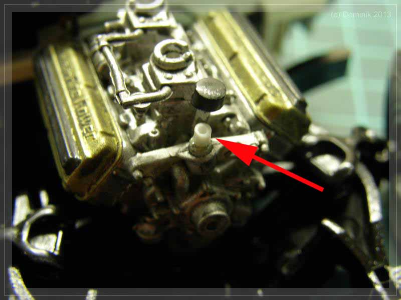

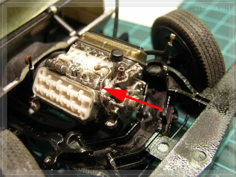

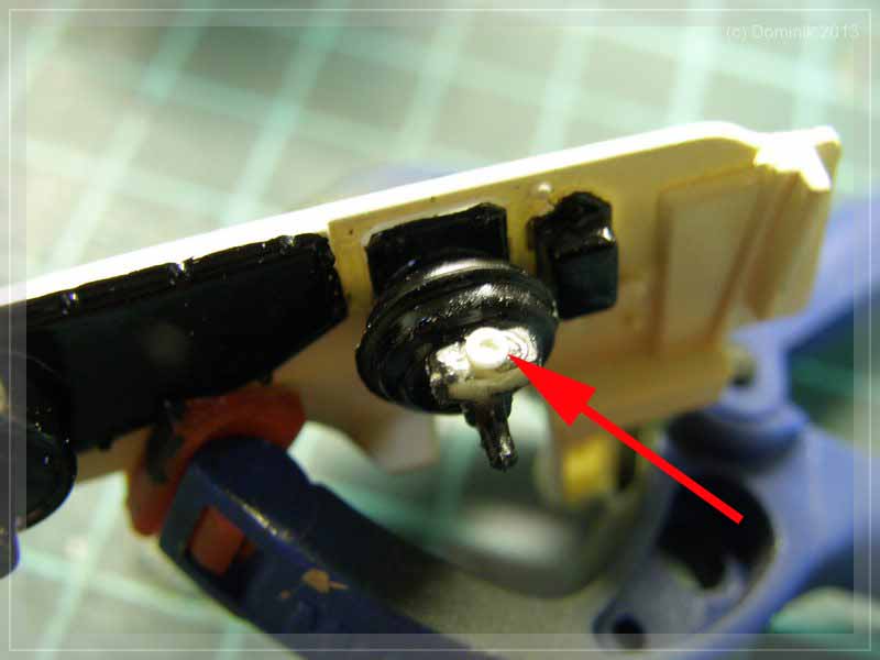

Ein Miniupdate möchte ich noch hinterherschieben.
Es gibt noch zwei Stellen, die mich am Motor stören:
Die gilt es weg zu machen, wenn das schon so detailiert hergestellt ist. Zu schade, es zu verstecken.
Dazu habe ich einen spitzen Fräser und einen 0,3er Bohrer verwendet:
Den Fräser für die grobe Arbeiten, den Bohrer um in die Ecken zu kommen. Mit ein wenig seitlichen Druck klappt das ;)
Siehe:
Als nächstes.
Die Hemimotoren haben bekannterweise die Zündkerzen nicht seitlich bei den Krümmern, sondern im Kopf quasi zwischen den Ventilen sitzen. Durch den hemisphärischen ( ;) ) Brennraum läuft die Verbrennung gesitteter ab, als bei den herkömmlichen Motoren. Daher auch das :sabber: wenn man Hemi-Motoren verbaut. Tolle Sache das :ok:
Zurück zum basteln.
Wie gesagt sind die Zündkerzen also im Kopf, weswegen ich meinen Bohrer schnappte und die Löchlein dazu bohrte:
Dann habe ich mir wieder vier Stückchen gezogene Wattestäbchen zurecht gelegt...
...und mit Hilfe einer Feile...
...eingesetzt.
Der Vorteil der Feile?
-> schnappt mir nicht von der Pinzette
-> einfacheres, zielgenaues Einsetzen und
-> ich kann die einstecktiefe besser "kontrolllieren". Rausziehen geht auch wieder... :pfeif:
Gesagt, getan...
...alle Zündkerzenrohre sind nun angebracht.
Nun noch entsprechend mit Farbe gespielt...
...soll das hier genügen.
Meine letzte Schandtat für diese Woche:
Ich hatte keine Lust, den Verteiler zu maltrieren, so griff ich in die Teilebox und krallte mir einen Nachrüstsatz.
Viel gibts dazu nicht zu berichten. :pfeif:
Abgelängt, Kerzenstecker drauf, festgeklebt und Kabel arrangiert - Fertig:
Ach, ich sehe, das das letzte Bild nicht aktuell ist:
Die Stutzen für die Heizung und Klima ist mittlerweile auch nachgerüstet.
Sodele. Ich denke, das war es jetzt wirklich mit den Motorkabeleien am Chassis. Die restlichen Kabel folgen, wenn die Karosserie soweit fertig ist und dann drauf sitzt.
Bis neulich dann :wink:

Zuerst der Nachtrag der Motorrückwand mit den ergänzten Anschlüssen:
Jetzt ist es "technisch korrekt". Zumindest in meinen Augen :pfeif: .
Nun habe ich einen sehr flotten Fortschritt, der mich aber trotzdem gute fünf Stunden gekostet hat.
Die Karosserie wurde t o n n e n w e i s e mit BMF verziert :cracy: (...wie ich den vielen Chrom im Ansatz hasse...immer wieder ein Kampf, mich dazu hin zusetzen und anzufangen...) und anschließend mit zwei, drei Schichten Klarlack begast. Sehet und staunet...
Die Schriftzüge habe ich vor dem Klarlack wieder frei gelegt:
Das war ein gewaltiger Schritt dem Ende hingegen. Nun die Decals und dann...tja...dann beginnt der Alterungsprozeß nach Hausmacher Art ;( .
Hätte ich mal mit der Karosserie angefangen...wer weiß, ob dann "Neuwagencharakter" entstanden wäre...
:cu:

Sonntag, 7. Juli 2013, 12:35
Dankeschön Männers ^^ .
Auch wenn er nun (mit Decals - folgt) so aussieht, wie ich ihn mir Stock wünschen würde, verfolge ich so gesehen leider das Scheunenfundziel. Mit der Karosserie angefangen könne ich bei dem jetzigen Karosseriezustand nicht behaupten, ob ich nun im Bau umschwenken und eine piksaubere Ausführung wählen würde...
Peter, bei den Schriftzügen habe ich die Variante mit "freilegen durch Naßschliff" gewählt. Das bedeutet, das ich ein Naßschleifpapier so gefalten habe, das eine stabile Ecke entsteht und so Buchstabe für Buchstabe frei geschliffen habe.
Weiter gehts im Minischritt.
Nun, diese Woche habe ich nur die Decals aufgebracht und geklarlackt. Dazu lege ich mir immer den Plan zurecht, schneide die Decals entsprechend aus, lege sie auf den Plan...
...und bringe sie nun Abschnitt für Abschnitt auf.
Nach dem ersten Decal zum Warm werden auf dem Kofferraum (das mir auch prompt gerissen ist), um ein Händchen dafür zu bekommen, klappte das - nachdem ich einen Blick in die Anleitung warf :pfeif: . In der Anleitung steht geschrieben, das sie um die "x" - zehn Sekunden in Wasser mit Anteil von irgendwas (hab ich vergessen, schau ich nochmal nach) gelegt werden sollen, dann auf ein Küchentuch damit das überflüssige Wasser abgesaugt wird. Das Modell mit Wasser befeuchten, Decal drauf etc.. Die Vorgehensweise, die ich immer anwende...außer das mit dem befeuchten am Modell selbst und ich hatte wohl die ersten Decals zuuuu lange im Wasser. Deshalb wohl auch der Riß...und wohl den Sitz zu heftig korrigiert. :pfeif:
Ein Zwischenschritt...
...und ich habe nun festgestellt, das sich die Decals sehr geil (<- entschuldigt meine Wortwahl, isso) verarbeiten lassen. :sabber: Schon lange nicht mehr so einfach und gut zu verarbeitende "Seriendecals" in Händen gehabt - wenn man vorher mal in die Anleitung liest :!!
Also Merke:
Wenn schon so eine tolle Anleitung und Übersicht der aufzubringenden Decals beiliegt, sollte man die auch l e s e n - bevor man anfängt!
Bedenken hatte ich dennoch bei den Rundungen, speziell am Heck. Ohne (!) Weichmacher, mit ein wenig Geduld ließen sie sich auch hier...
...problemlos anlegen. Die Falten auf dem Bild habe ich nach der Aufnahme nochmals angelegt und sind definitiv weg. Sieht man auf den folgenden Bildern. ;)
Wie gesagt: Geduld und ein kühles Köpfchen, dann wird das was.
Nach nur einer knappen Stunde war ich fertig. Ein letzter Blick auf einen Neuwagen, deswegen nicht nur zwei Bilder:
Nach drei Tagen habe ich gestern noch Dosenklarlack von "K" drauf gejubelt...dann kanns ja mit der Alterung beginnen.
Bis demnächst. Selbe Baustelle, selber Raum :wink:
:cu:

Dienstag, 9. Juli 2013, 08:27
Danke für Euren zuspruch Männers ;)
ich hadere gerade mit mir selbst, die Verwitterung durchzuziehen, deshalb habe ich noch keine Hand angelegt. Meine Liebste (und größter Kritiker ^^ ) sagte auch, das ich die Karosse bis jetzt so "perfekt" hinbekommen habe, das es zu schade wäre, den zu altern... "...dann hättest Du die Decals doch einfach draufklatschen können" - O-Ton :rot:
Der Innenraum und allen voran die Räder sind nun schon verratzt...das ist diesmal echt schwer :rrr: ...zumal es ein ausgeglichenes Bild geben muß.
Ich denke, das ich einen gediegenen, verwitterten Lack hinbekommen will, was nicht so krass wie das Kuhfleckenmuster (wo das letzte Wort noch nicht gesprochen ist :!! ) aussehen wird. Ein neues Opfer liegt bereit, um die Salztechnik zu probieren.
So wie mein 32er Ford...
...stelle ich mir das ungefähr vor.
Wird schon, bin recht zuversichtlich :pfeif:
