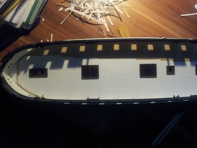

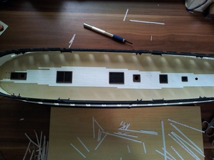

ich bin in letzter Zeit leider kaum ans Schiff gekommen, deshalb ging das Ganze sehr schleppend voran. Aber ich kann endlich vermelden, dass die Bordwandverstärkungen bis auf einige kleine Ausbesserungen soweit fertig sind.. endlich :tanz:
Die nächsten beiden Baustellen wären die Alterung des Unterwasserschiffs und die Beplankung des Kanonendecks. Da ich für die Alterung aber noch ein bisschen recherchieren muss, fang ich gleich mal mit der Beplankung an.
Die Decks werden - und jetzt Achtung! - geautopetert :) :)
Wahrscheinlich haben die Methode nichtmehr alle auf dem Schirm... Methode (Danke autopeter) und Wort (Danke Roland) sind hierher abgekupfert (Beitrag 96 und 98 ). Die gefiel mir besonders gut. Gemacht ist das ganze aus DC-fix-Folie mit leichter Holzstruktur, die in entsprechend große Streifen geschnitten wird.

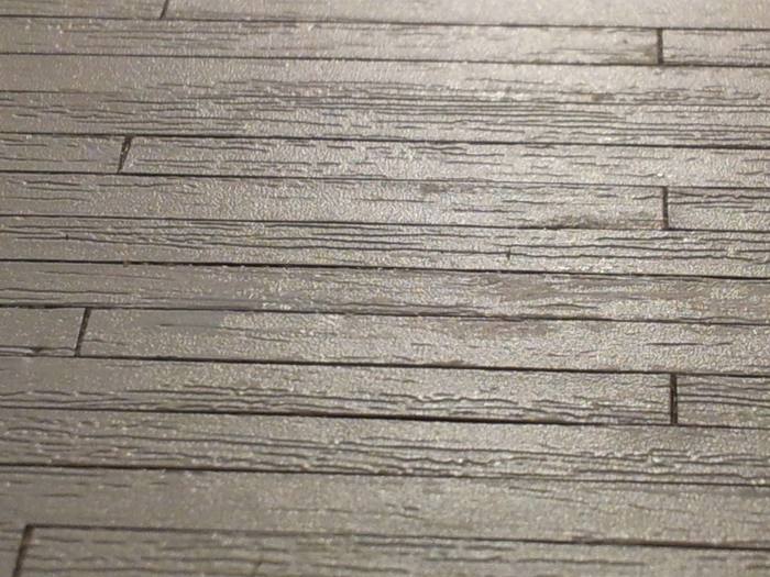

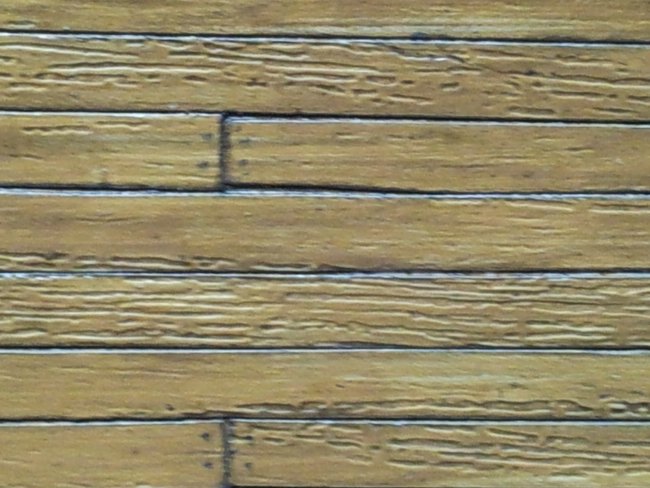

Ein paar Testläufe für die Farbgebung gab es auch schon.. die hab ich vor einigen Monaten in der Planungsphase gemacht, bevor ich das Schiff überhaupt in der Hand hatte :D
Das ist dabei herausgekommen:
Zugegeben, die gelbe und die grauen Versuche sind etwas abenteuerlich.. aber man soll ja auch wissen, wie es NICHT gemacht wird :D

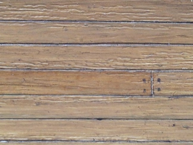

In diese Richtung wird es in etwa gehen:
Ich würd mich über eure Meinungen und Anregungen freuen,
LG Dennis
Samstag, 15. Juni 2013, 13:17
Persönlich Richtung 1 und sogar noch farbneutraler :-)
Und die Planken zwischen den Stößen sollten jeweils auch 2 Nägel bekommen.
Lieber Gruß, Daniel

Ich finde die erste Version auch besser.. hab jetzt an mehreren Stellen gelesen, dass zu der Zeit besonders auf die Sauberkeit des Decks geachtet wurde und dass das Holz praktisch wie frisch gefällt aussah. Deshalb werd ich mich mit Dreck stark zurückhalten..
Lieber Gruß, Daniel
wird gemacht, danke für den Hinweis :)

Aber ich kann die Methode so gut leiden, dass ich da garnicht viel ändern will... Verlegt wird im 3 butt shift-system und die Farbgebung wird im Vergleich zu autopeter leicht abgeändert.. ansonsten bleib ich dieser schönen Methode treu :)

Der autopeter freut sich :wink: Sieht klasse aus und wie ich aus eigener Erfahrung mittlerweile festgestellt habe kommem Echtholzplanken nicht besser zur Geltung.

Ich finde das Grau auf dem allerersten Foto ganz rechts am besten! Planken auf Originalschiffen sind tatsächlich GRAU.

...wobei ich glaube, dass ein unterschied zwischen heute existierenden (museums) -schiffen besteht und einem im einsatz befindlichen
kriegsschiff um 1800. da waren alle möglichen rückstände drauf, von blut bis pulverspuren und ich glaube mal, so 'ne sauerei geht beim deckschrubben
nicht wirklich weg! nur so ein gedanke....will ich jetzt nicht vertiefen, denn keiner von uns war dabei! liegt ebennauch daran, dass mir diese grauen
decks auf modellen nicht so recht gefallen wollen. aber das ist eben mein persönlicher geschmack!
LG der roland
Samstag, 15. Juni 2013, 18:58
... und das Plankenmuster auch davon zeugt, dass es kein Holzschiff ist ;-)
Das rechte Probestück find ich auch am besten. Ein richtiges grau ohne beige-Schimmer, wie z.B auf der Constitution heute, will mir aber nicht so richtig gefallen. Ich werd wohl noch das ein oder andere Probestück machen, da wird schon was gutes bei herauskommen :)

Daniel, Du schummelst! Dass das (richtig erkannt) kein Holzschiff ist, ist kein Argument. Es ist ein Holzdeck, darauf kommt es an.
Ich glaube, es geht allen Segelschiffsmodellbauern einfach contre coeur, so graue Decks zu bauen, weil man GRAU mit anderen Gefühlswerten verbindet. Holzschiffe aus früheren Jahrhunderten signalisieren für uns atmosphärische Werte, die eben nicht "grau" sind. Ich könnte mir selbst vorstellen, bei einem eigenen Modell darauf zu pfeifen und zu bauen, was mir gefällt. Andere tun das auch. Ich restauriere gerade ein Werftmodell aus dem Jahr 1912, da sind die Decks natürlich in Nussbaum wiedergegeben, weil das einfach "schöner" aussieht.

Jetzt möchte ich auch noch mal meinen schlauen Schnack zu den Holzdecks los lassen: Ich denke, man muß da grundsätzlich drei Aspekte beachten: Erstens gab es - so weiß ich aus meinen Transkribtionen für das DSM - bei der Behandlung der Holzdecks Grundsätzlich einen Unterschied zwischen Kriegs- und Handelsschiffen. Kriegsschiffe waren nicht nur ein Waffensystem, mit dem man Machtpolitik durch aktives Handel betrieb, sie waren auch immer schon ein Aushängeschild des betreffenden Staates, und da wurde sehr viel Wert auf Äußerlichkeiten gelegt. Und dazu gehörte auch immer ein schneeweiß gescheuertes Deck - selbst schon zu Nelsons Zeiten. Und wenn es durch das "hollystonig" heruntergescheuert war, wurde es eben ersetzt, aber weiß und sauber musste es sein. Bei Händlern setzte man da eher auf "Werthaltigkeit" und Sparsamkeit, da wurde eher nicht so sehr gescheuert sondern das Deck mit Öl vor Witterungseinflüssen geschützt. Ich habe für das DSM mehr als ein Tagebuch transkribiert, in dem sich Seeleute darüber ausgelassen haben, wie sehr sie die frisch geölten Decks gehasst haben, waren sie nicht nur Glatt wie ein zugefrorener See im Winter, mindestens eben so schlimm war für sie oft der Gestank, wurde doch von vielen sparsamen Schiffsführern ganz im Sinne des Eigners zum Ölen gerne auch billiges Fischöl genommen... Und diese geölten Decks der Handelsschiffe waren denn eben nicht so sehr schneeweiß, sondern hatten eher einen warmen Holzton wie die neue Teakholzterassengarnitur, sehr lebhaft nachzulesen bei: Von Walde, Ausgebüxt... Die ebenfalls oft sehr weiß gescheuerten Holzdecks z. B. der "Flying P-Liner" oder anderer Großsegler aus der Endzeit der Segelschiffe hatten ihren Ursprung hauptsächlich darin, das nach der Reichsgründung und der darauf folgenden Einführung der Wehrpflicht - oder besser deren konsequenten Anwendung - viele Seeleute, hier besonders die Steuerleute oft als sogenannte "einjährige Freiwillige" bei der Kaiserlichen Marine gedient hatten und viele Sitten der marine dadurch ihren Weg zur Handelsschiffahrt fanden, unter anderem auch das Scheuern der Decks mit Sand und "Gebetbuch"...
Und der dritte und wichtigste Aspekt ist der des persönlichen Geschmacks des Modellbauers, ihm muß sein Deck gefallen, denn er wird es sich - hoffentlich - viele Jahre mit freude in seinem Regal ansehen...
Ich hoffe, ich habe meinen Teil zur allgemeinen Verwirrung beigetragen,
Hagen :wink:

Hagen das war eine wirklich klasse Ausführung zum Thema Decksfarbe!
ich suche schon lange nach der passenden Farbe und nun bin ich wider weitergekommen :)
immer wieder schön was man so alles "nebenbei" lernt, wenn man alle Bauberichte ließt :ok:

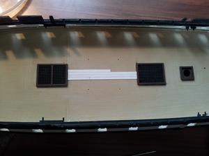

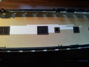

dass hier in letzter Zeit wenig bis garnichts los war liegt nicht daran, dass in der Werft Stillstand herrschte, sondern dass es leider recht wenig gab, was man hätte fotografieren und posten können. In der wenigen Zeit, die ich zum Basteln hatte wurden ausschließlich DC-fix-Planken ausgeschnitten und verlegt. Trotzdem würd ich gerne ein paar Bilder in den Ring werfen, damit das hier nicht nach einer längeren Baupause aussieht :D
Bis hierher ist auch vom Bordkater noch alles abgesegnet. :)
Das hier ist der aktuelle Stand:
Und das hier ist der Grund, weshalb die Mühe der Beplankung sich lohnt. Mit so einer Holzstruktur kann man arbeiten.. Ich bin gespannt, wie sich das ganze mit entsprechender Bemalung darstellt...

Die Technik mit den DC-Fix-Streifen hab ich schon mal bei einem Modell der Kearsarge gesehen... war ein grandioser Umbau zum Aussehen von 1890.
Bin gespannt, mit welchen Techniken du uns noch überraschen wirst.
