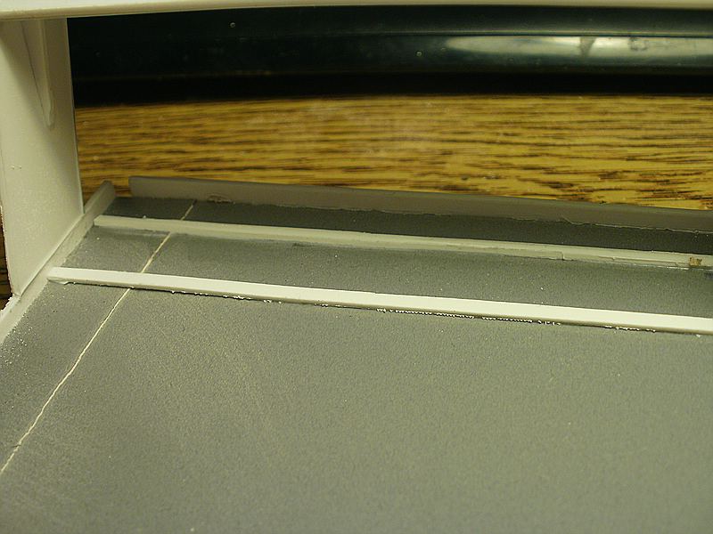

Freitag, 17. Mai 2013, 22:21
Danke für Eure Hinweise.
Das Dreieck an der Tür ist nun auch weg.
Zudem hat das Plateau die Schiene für die Winde bekommen.
Und Die Kante wo der Bügel des Plateaus an den Rahmen des selben ansetzt wurde dem ersten Schleif-Spachtel Durchgang unterzogen.
Die andere Seite sieht ungefähr genau so aus.

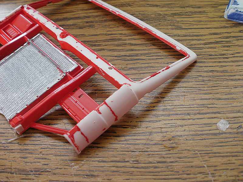

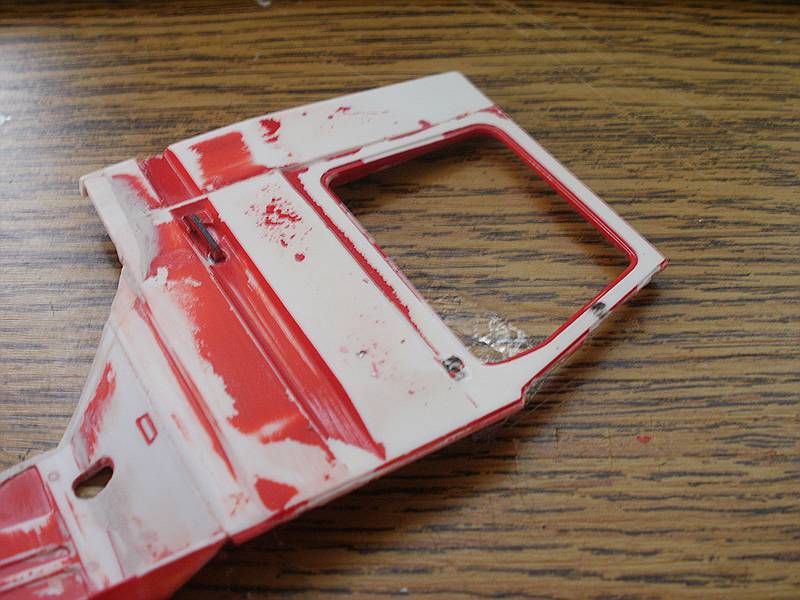

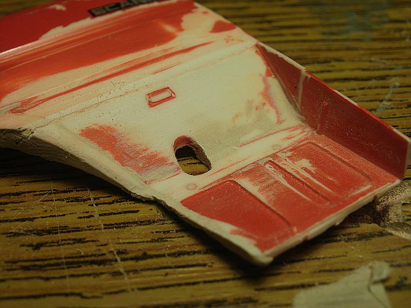

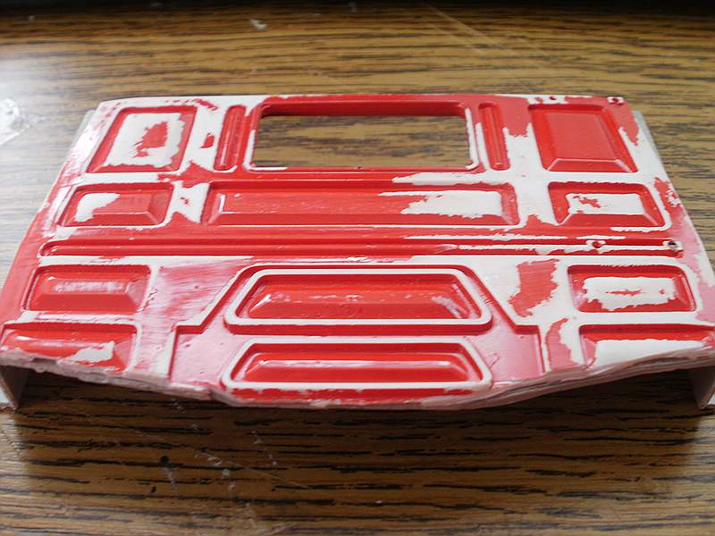

Mittwoch, 22. Mai 2013, 20:03
Zwischenzeitlich habe ich die Kabine grob entlackt.
Um mir die Sauerei mit dem Schleifstaub zu sparen habe ich Klebeband genommen.
Jetzt kommt die Sauerei mit dem Lack ab Schleifen.

Mittwoch, 22. Mai 2013, 20:49
Hallo Lukas.
Wenn Du jetzt Dowanol benutzen würdest, dann wäre das ein Klacks.
Oder hast Du vielleicht Backofenreiniger zur Hand?
Dann leg die Teil in eine Plastiktüte, sprühe Backofenreiniger da rein und verschließe diese.
Vielleicht ist der Lack dann Morgen ab.
Gruß Micha.
Mittwoch, 22. Mai 2013, 20:53
Dowanol habe ich nicht,
aber das mit dem Backofenreiniger probier ich mal. Danke für den Hinweis.

Donnerstag, 23. Mai 2013, 09:29
Hallo Lukas,
zum Entlacken ist Bremsflüssigkeit noch eine Idee oder der Pinselreiniger für die Aqua Farben von Revell.
Bei beidem gilt, wirken lassen. Bei der Bremsflüssigkeit 30 Minuten und länger bei dem Pinselreiniger ca. 10 - 15 Minuten.

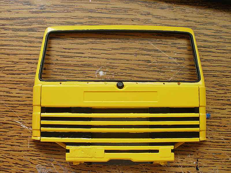

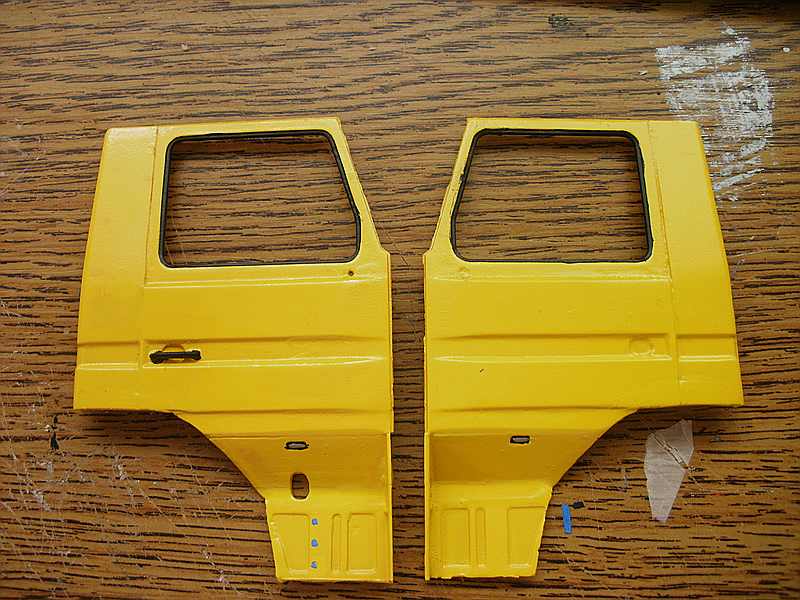

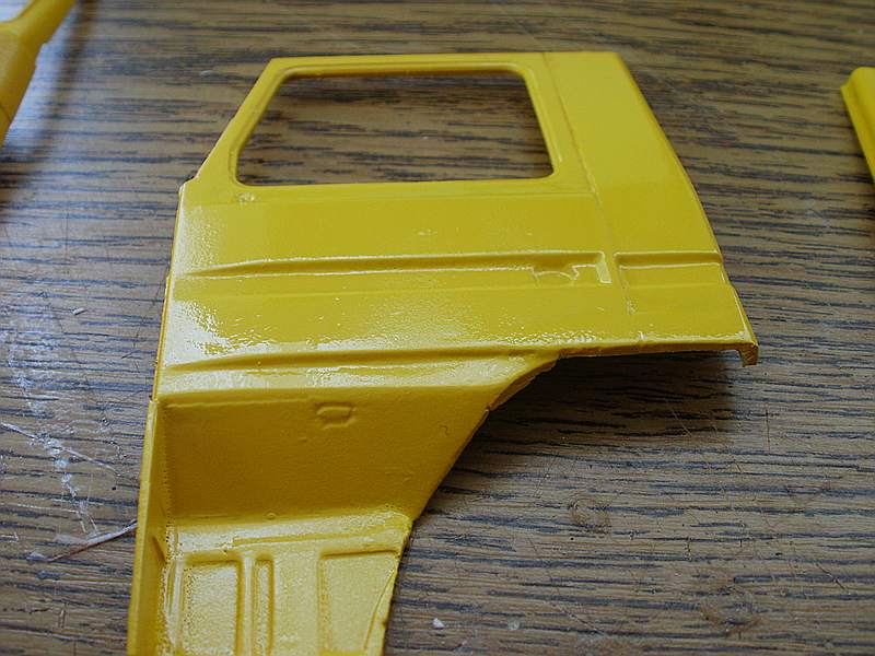

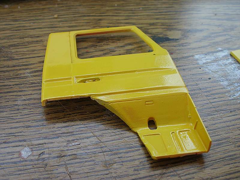

Dienstag, 28. Mai 2013, 20:14
Das gute Wetter wurde genutzt um die neue Farbe aufzubringen.
Es ist gewiss nicht die beste Dosenlackierung hier im Forum.
Das ist nun meine zweite Lackierung mit der Dose, und dafür finde ich sie gut gelungen. Zumindest eine Steigerung zum Skyline.
Lackiert wurde das ganze mit Auto K VW/AUDI Rallyegelb.
Eine Orangenhaut, die ihres gleichen sucht und stellenweise so dicker Lack, dass ich Sicken mit einem schwarzen Stift nachziehen muss.
Jetzt weiß ich aber auch, was ich bei der nächsten Lackierung nicht machen darf.
Zudem habe ich angefangen Rost nach Thomas' (Bauzer) Anleitung zu brauen.
Dienstag, 28. Mai 2013, 20:32
Hallo Lukas
Das ist ein Nutzfahrzeug, da muss nicht unbedingt der Lack zu 100% aussehen wie an Werk.
Auf dem ersten Bild dachte ich OK, 95% - geht.
Aber die nachfolgenden, da sieht man das du die Farbe zu dick aufgesprüht hast. Besonders am Grill und am Dach wobei das Dach den grössten Schaden hat mit der Orange.
Wenn man in mehreren Schichten lackiert mit Pausen zwischen den Lackiergängen dürfte es so nicht passieren bzw. weniger Stark auftreten.
Seitenteile kann man wohl noch retten, da musst du nur die Türkanten nachzeichnen. Mit 'nem Stift eine gerade Kante ziehen dürfte reichen.
An der Grillplatte musst du die Lackhäute abschneiden, dann dürfte es auch schon passen.
Und auf dem Dach, da kannst du ja den Leuchtbalken draufschrauben.
Die Rückwand geht so, zwar ist die Unterkante unsauber, aber da kommt ja noch der Aufbau dahinter.
Grüsse - Bernd

Donnerstag, 30. Mai 2013, 16:09
Das Fahrerhaus wurde mit Fensterdichtungen versehen und der Grill hat nun eine zwei Farben Lackierung.
Donnerstag, 30. Mai 2013, 19:24
Hallo Lukas
:hey: Doppelpost, wolltest du sicher sein das man den Fortschritt wahrnimmt ?
Zum Scania:
Es scheint dir nicht ganz gelungen zu sein die Flächen gerade in Schwarz abzusetzen. Bei so einer Freihand-Lackierung kommt es auf eine ruhige Hand an und mir gelingt es auch nicht immer.
Geht aber noch so, perfekt ist es aber keineswegs.
Allerdings hinter der Frontplatte, ist dir da die Farbe ausgegangen ? Auf der Beifahrerseite hast du den Innenraumfilter grob angemalt, auf der Fahrerseite das Blech nicht komplett.
Na Gut, wenn die Grillplatte davor ist wird man es wie ich hoffe nicht mehr erkennen können.
Grüsse - Bernd
Donnerstag, 30. Mai 2013, 19:43
Der Doppelpost ist aus versehen. Da muss ich gleich mal nen Mod. oder Admin. um Löschung bitten.
Bei der Front war ich mit der Farbe geizig, deswegen ist nur das was man später sieht angemalt.
Donnerstag, 30. Mai 2013, 20:15
Geizhals :motz: .
So geht das aber nicht, so teuer ist Farbe doch auch nicht.
Grüsse - Bernd
