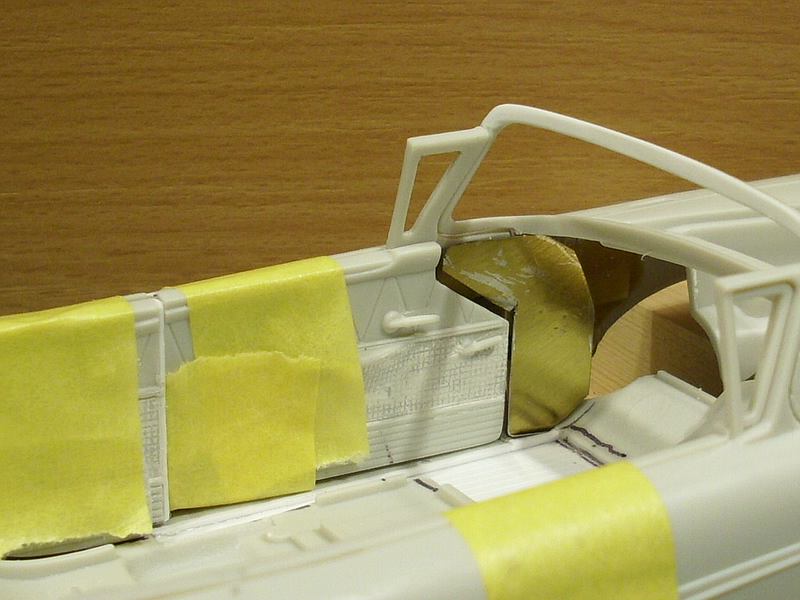

Alles in allem habe ich mich nach diesem Zwischenspiel dazu entschlossen, die Ventildeckel vorerst so zu lassen und zu sehen, wie der Gesamteindruck nach der Montage am Motor sein wird

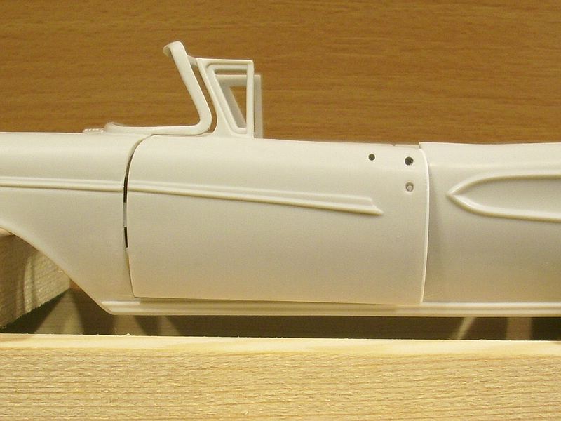

Weiter geht es jetzt erstmal aber wieder mit Karosseriearbeiten:
Die Türaussenkante habe ich dünner geschliffen, die ist schließlich im geöffneten Zustand zu sehen
Die Schloßseite der Karosserie habe ich verschlossen und verspachtelt
Ebenfalls die Scharnierseite
Die Scharnierteile
Sie sind noch nicht an Tür und Karosserie angepasst, das kommt im nächsten Schritt

:hey: , ich befürchte das du zu Grosszügig mit der Spachtelmasse auf der Schanierseite warst. Normalerweise steht der Kotflügel doch etwas über und schliesst nicht bündig mit der Kante ab. Ist das richtig so ?
Grüsse - Bernd

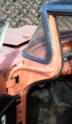

Edit: Ich habe mir mal ein paar Bilder angesehen bezüglich der A-Säule und musste feststellen das beim Edsel der Raum dort gut gefüllt ist. Also alles im Grünen Bereich.

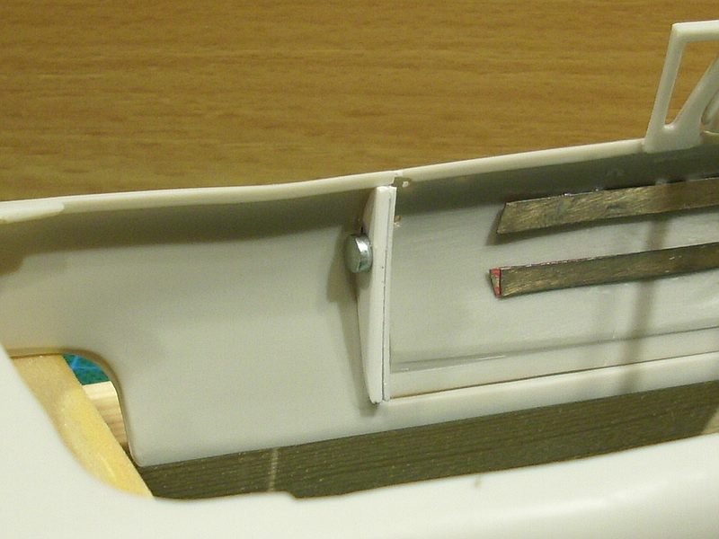

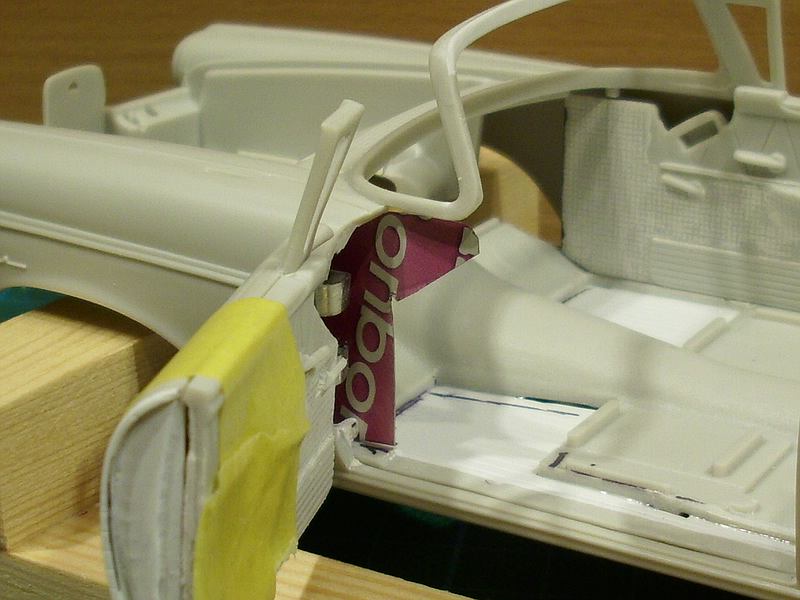

Weiter geht's mit den Scharnieren:
Was hab ich denn da schon wieder gemacht? Um die exakte Flucht der Türaußenseite zur Karosserie zu erhalten, habe ich Zahnstocher außen fixiert und dann die Tür “angelehnt”. In diesem Zustand kann ich jetzt innen die Position des Scharniers festlegen
Das Scharnier habe ich in die Innenseite gelegt, um anzeichnen zu können, wo ich sägen muss. Wenn man es genau betrachtet, wird man feststellen - so wie ich kurz nach dem Sägen - das ich den Drehpunkt so innerhalb der Tür habe, was natürlich falsch ist. Deshalb hab ich dann noch etwas mehr aussägen müssen
Hier ist klar zu sehen, was ich meine. Jetzt befindet sich der Drehpunkt innerhalb des Kotflügels und nicht mehr in der Tür
Die Tür öffnet zwar ein Stückchen, bleibt aber gleich am Kotflügel hängen. Sch. . . :bang: :du: :motz: :nixweis: Ich geh jetzt erstmal grillen und dann in die Schämecke

Sonntag, 16. Juni 2013, 13:18
Aus was sind die "Metallteile" der Scharniere?
Ein ganz dünnes Blech?
Ansonsten lasse ich selber meine Finger von solchen Dingen mit geöffneten Türen.
Steht das Modell in der Vitrine sind die Türen sowieso geschlossen.
Gaaanz früher habe ich solche Scharniere einfach aus einem dünnen Gummiteil (Gummihandschuh) gemacht.
Sieht zwar nicht echt aus wenn die Türe offen ist, aber funktioniert gut und trägt nicht auf.
Beiträge: 9 197
Sonntag, 16. Juni 2013, 17:22
Aus der Hüfte geschossen, müsstest Du das Scharnier (eher der Drehpunkt) noch näher an die Kotflügelkante legen, so das Du nur noch ein hauchdünnes Blättchen zum Verkleiden brauchst.
Was ich noch vermute ist, das der Drehpunkt ganz am Innenkotflügel anliegen muß - was er durch die Stecknadel und der Form nicht macht. Das steht so wie ich das sehe zu weit ab.
Also:
Probier erst mal den Drehpunkt an die Kotflügelkante zu legen, so wie es jetzt ist. Wenns dann nicht geht bzw. klemmt, würde ich die Scharniere einzeln an den Kotflügel machen.
Ich hab lieber den Drehpunkt in die Türen verlegt - wenn es das Original denn so hat. Dann schwenkt die Tür nach innen und man brauch bei Berührungspunkten nur die Kotflügelkante ausdünnen.
Nachschlag:
Supergeiler Baubericht, leider steht er still: 63er Chevy Impala
Geht darin ziemlich schnell zu Sache, was zwei verschiedene Scharniere angeht ;)
Montag, 17. Juni 2013, 08:04
Und wenn Du die Türe innen ausdünnst, hilft Dir das auch schon ein Stück weiter ;)
Siehe Post 1
@ Dominik:
Hat es leider nicht, die Türen drehen sich quasi um den Kotflügel herum
@ Christian: Danke für den Tip, ich werde dran arbeiten

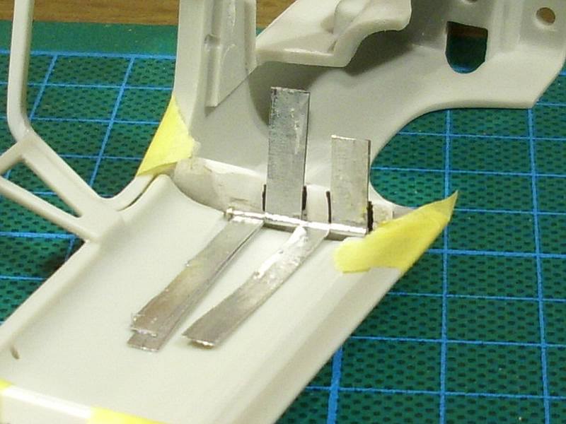

Sonntag, 23. Juni 2013, 13:23
Howdy Modelers :wink: ,
@ Karsten:
Ebenso musst Du die Zierleisten von außen schräg anfeilen, sonst hängt es dort - das sieht man auch schon mal bei Originalen, dass solche Leisten an Scharnieren angeschrägt sind.
Danke für den Hinweis, hab ich mal flugs gemacht, änderte aber erstmal an der Situation leider nix.
Ich habe die Tür Scharnierseitig auch noch mal dünner geschliffen, um das Gehakel am Kotflügel zu umgehen. Zudem habe ich die Scharniere selbst noch mal etwas nachgebogen, so dass das Öffnen jetzt nicht mehr so schwierig ist. Bei der Gelegenheit habe ich aber feststellen müssen, dass die Scharniere trotz vierfacher Faltung sehr instabil sind. Deshalb hängt die Tür runter. Also, alles noch mal auf Anfang und neue, stabilere Scharniere machen
Stabilere Scharniere sind wahrscheinlich auch nur die halbe Miete. Jetzt sind sie 12-lagig, dennoch versuche ich zusätzlich den Drehpunkt weiter in Richtung Tür zu bekommen, um so besser um den Kotflügel herum zu kommen
Ein Denkfehler mehr. Je näher der Drehpunkt Richtung Tür kommt, desto schwieriger lässt sich die Tür öffnen. Irgendwie ist alles immer im Weg
Dann endlich, nach geschlagenen 3 std. Rumprobierens, doch noch der Durchbruch. Tür öffnet und schließt wie am Original. Die Lösung, nach nochmaligem Studieren der Referenzphotos, der Drehpunkt muss ziemlich weit im Kotflügel liegen. Jetzt ist damit zwar die Funktion geschaffen, dafür ist die Optik erbärmlich. Ich denke, ich mache noch einen Versuch mit Blech. Wenn das dann auch nix wird, nehme ich Draht oder die Tür bleibt zu. Heute habe ich aber keinen Bock mehr, seht es mir nach

Die Tür schwingt bei einem Original allerdings auch so weit im geöffneten Zustand über den Kotflügel rüber. Ich seh' im Moment nur den Unterschied das du das Schanier im grossen Bogen um den Holm rumgebogen hast, bei einem Original das Schanier dagegen durch den Holm geführt ist. Also in einen kleinen Bogen. Das ist aber mit 12-Lagen Alu nicht zu machen, das kommt dadurch einfach zu dick.
Schau mal hier:
Das Bild wird nachher wieder entfernt :) .
Grüsse - Bernd

NOPE :du: . Lass das mal ruhig so, so kann jeder Mitleser nachvollziehen, worüber hier geschrieben wird.
Gebogen ist das Scharnierteil um den Kotflügel und wird schlußendlich im Holm verschwinden (wenn alles gut geht). Im Original ist das Scharnier auch mittig in der Tür montiert. Bei mir ist es ja an der Türaußenhaut befestigt, mag sein, dass das auch noch eine Rolle bei der Mechanik spielt. Auf jeden Fall ist es viel zu dick, sodaß ich einen Versuch mit Stahlblech machen werde. Ich befürchte, dass es eine Kompromisslösung werden wird, also wird mein Anspruch etwas sinken müssen, die Optik wird wohl auch nicht zu 100 % mit dem Original übereinstimmen, dennoch, wenn die Funktion weiterhin gegeben ist, wäre ich im Grunde insgesamt zufrieden. Das wird sich aber erst am nächsten Wochenende herausstellen, es bleibt also interessant.

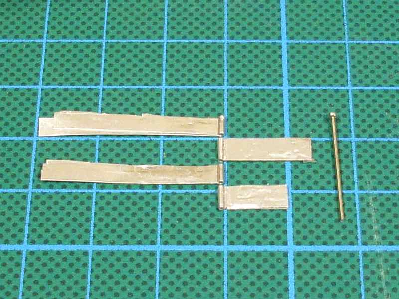

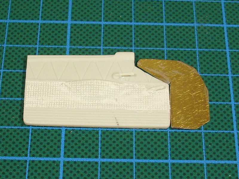

der angekündigte Versuch mit Blech (0,25 mm). Folgende Vorteile sehe ich gegenüber Aluminium (0,1 mm): höhere Steifigkeit, weniger Dicke trotz gleicher Stabilität und dadurch vermutlich bessere Optik. Die Vorgehensweise zur Herstellung der Scharniere wird die Gleiche sein, wie mit Alu, deshalb wiederhole ich das jetzt nicht
Das Ergebnis lässt sich tatsächlich sehen. Hiermit betrachte ich die Aufgabe als gelöst. Die Funktion ist gegeben und die Optik finde ich auch gut, zumal die Scharniere, wie im Original auch, mitlackiert werden. Das Blech stammt aus dem Deckel einer Blechdose für Bonbons
Mein “Türschloss”: zwei Minimagnete, die ich aus der Verpackung eines mp3-Players operiert habe
Karosserieseitig eingeklebt
Den türseitigen Magnet habe ich eingeklebt und die Scharniere mit 2K-Kleber endgültig verklebt

Meinen Glückwunsch :hand: , die OP scheint ja auch geglückt zu sein. Schaut viel besser aus aus die vorhergegangene Version mit dem mehrlagigem Alublech.
Das mit den Magneten ist aber auch nicht schlecht, aber haben die auch genügend Anziehungskraft durch die Platten damit die Tür zubleibt wenn sie zubleiben soll. Ich denke mal aber das du das getestet hast.

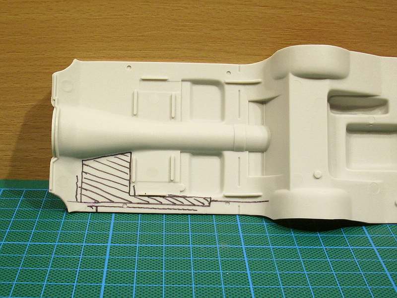

Jetzt aber mal weiter:
Ich muss aufhören, soviel nachzudenken, sonst hänge ich hier noch ein paar Monate an diesem Thema fest. Jetzt ist mir nämlich aufgefallen, dass der Innenraumboden zu hoch ist. Da hat AMT allerdings weder einen Fehler gemacht, noch geschlampt. Es hat nur niemand damit gerechnet, das ich die Tür aufmache und dann gerne hätte, dass es so aussieht, wie am Original. Also muss der Boden tiefer gelegt werden. Dazu muss ich die schraffierte Fläche heraustrennen und tiefer wieder einbauen. Na, das wird ein Spaß
Nach dem Feilen und Schleifen habe ich dann eine neue Kante 1 x 1 mm eingeklebt
Natürlich habe ich dann weiter nachgedacht und bin zu dem Schluss gekommen, das man den Höhenunterschied zwischen Fahrer- und Beifahrerseite sehen würde, also habe ich die Beifahrerseite im sichtbaren Bereich auch herausgetrennt
Und zum guten Schluß sind die Durchbrüche wieder verschlossen. Wenn der Teppich gelegt ist, sollte man da nichts mehr von sehen

Beiträge: 9 197
Sonntag, 7. Juli 2013, 11:24
Hm. Matze,..."war" das wirklich notwendig, den Fußraum tiefer zu legen? Am Türeinstieg selbst hat sich nichts geändert. Ein Höhenversatz vom Türeinsteig der Karosserie und dem Boden ist weiterhin da. Ob das aufgefallen wäre, wenn der Fußraum eben ist? Ich weis es nicht... :nixweis: :nixweis:
Ich weiß ja nicht, ob Du am Unterboden jetzt mit irgenwelchen Bauteilen (Rahmen?) in schwulitäten kommst - auch weil ich gerade zu faul bin, unter meinen Edsel zu schauen :pfeif: . Aber für mein empfinden...wenn der Boden nicht gerade sehr viel höher als der Türeinstieg liegt, hätte ich mir die Arbeit erspart :nixweis:
Ich hätte wohl nur die Kante kaschiert, die man auf dem ersten Bild sieht. :pfeif:
Dem Schritt kann ich momentan nicht richtig folgen. :nixweis:
dagmar bumper
Beiträge: 2 679
Realname: Matze
Wohnort: Insel Fehmarn
Sonntag, 7. Juli 2013, 11:58
da ich versuche, so nah wie mir möglich, ans Original heranzukommen, hielt ich diesen Schritt für absolut notwendig. Die Kante kann und werde ich kaschieren, dennoch liegt der Fussraum im Original unterhalb dieser Einstiegskante, nur eben am Modell nicht. Jetzt schon.
Klar grenzt es an Erbsenzählerei, aber wie gesagt, ich hielt es für notwendig und realisierbar, ob es dann am Ende überhaupt auffällt, kann ich jetzt noch nicht sagen, das werden wir dann sehen. Ich wollte nur nicht zum Schluss sagen müssen: hätte ich das mal lieber so gemacht.
edit: der Fussraum für die "Hinterbänkler" ist bereits Bausatzseitig auch "tiefergelegt" . Bei einem Sedan hätte ich wohl drauf verzichtet.
. . . to be continued

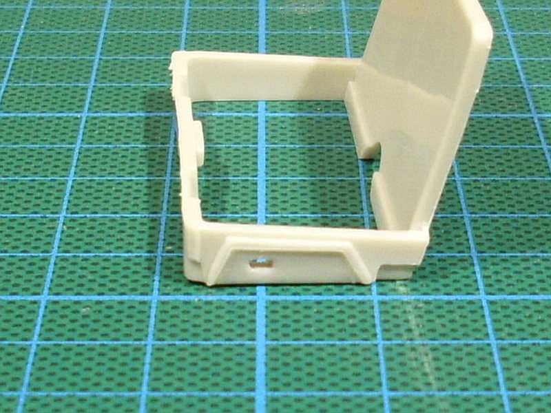

Ich hab mich mal ein wenig mit der vorderen Sitzbank beschäftigt und festgestellt, dass sie elektrisch per Hebel verschoben werden kann. Da im Bausatz kein solcher Hebel vorgesehen ist, er aber bei geöffneter Tür absolut zu sehen ist, muss ich mir selber was anfertigen
Dazu habe ich mir einen Durchbruch erstellt, in den nach dem Lackieren der Hebel reinkommt
Ich will mal versuchen, Falten anders darzustellen, wie ich es bisher so gemacht habe, nämlich mit Hilfe eines heißen Schraubendrehers. Ich versuch mal, Falten “aufzubringen” mithilfe von 0,2 mm Kupferdraht
Das Ganze wird verspachtelt und ich hoffe, durch Schleifen “Falten” herausarbeiten zu können. Jetzt muss ich aber erstmal warten, bis der Spachtel durchgetrocknet ist
Ach ja, ich hab ja mal wieder nachgedacht und bin darauf gekommen, dass die Türschwelle etwas tiefer sein muss, weil ja noch eine verchromte Platte oben drauf kommt. Damit die Tür dann nicht schleift oder gar nicht schließt, habe ich die Schwelle ca. 0,5 mm ausgedünnt, ist nicht ganz so deutlich zu sehen
Da durch das Öffnen der Tür die Halterung für das Armaturenbrett abgängig ist, mußte ich noch mehr nachdenken und eine Haltemöglichkeit schaffen. Eine Verbindung zur Karosserie ist deshalb nicht möglich, weil ich dann kaum den Innenraum in die Karosserie bekomme, wenn da schon das Armaturenbrett rumhängt. Und im lackierten Zustand Anpassungen vorzunehmen kommt auch nicht in Frage. Also muss mal wieder Blech her, wie schon bei den Scharnieren
0,25 mm dick und ziemlich stabil wird dieses Blech die Halterung für das Armaturenbrett und gleichzeitig die innere Seitenwand im Fußraum vor der Tür. Alles andere muss dann eben daran angepasst werden
So in etwa stellt sich das dar
Daraus ergibt sich dann quasi Zwangsläufig die Notwendigkeit, diese Lücke zu verschliessen
Die innovative Stütze, die die Seitenwand in Position hält, ist mal wieder ein Zahnstocher. Das ist für die Verblendungsarbeiten zwischen der Innenseite und dem inneren Kotflügel unerlässlich, weil ich unverständlicherweise nur zwei Hände habe, so ein Mist, und viel Anpassungsarbeit erforderlich sein wird, schließlich müssen die Scharniere ja auch noch hinterher funktionieren, ohne das was klemmt
