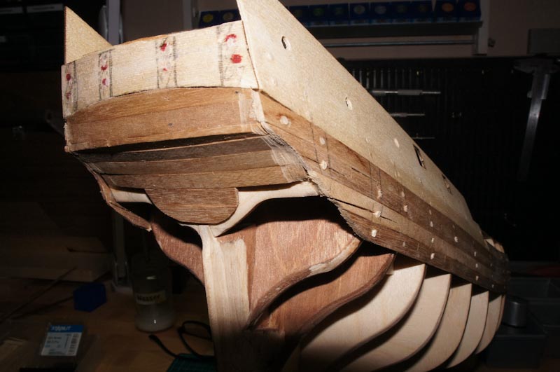

Frust und Ärger
ich brauche dringend Hilfe bei der 1. Beplankung.
Ich schaffe es nicht, um das Heck herumzukommen. Seit einer Woche probiere ich jetzt alles was mir einfällt aus, schaue mich im Forum um, aber auch wenn ich die Planken den ganzen Tag wässere, lassen die sich nicht so biegen, wie ich das bräuchte.
Habe schon sehr, sehr viel Verlust produziert und vor allem leiden jetzt auch die Planken, die eigentlich sauber befestigt waren. So langsam läuft mir das aus dem Ruder und ich mache mir meine bisherige Arbeit kaputt.
Ein Teil des Schanzkleids ist schon abgerissen und so langsam verliere ich die Geduld.
Kan mir jemand weiterhelfen?

Montag, 15. April 2013, 16:18
Hallo Uwe,
der letzte und vorletzte Spant könnte anhand der Fotos noch mehr gestrakt sein. Außerdem könntest du hier noch ein paar Füllhölzer einbauen. Was die Beplankung betrifft, was für ein Holz verwendest du? Sollten im Idealfall Abachi- oder Lindenleisten sein, die lassen sich gut biegen.
Gruß Marcel
Montag, 15. April 2013, 16:22
Hallo Marcel,
in meinem Bausatz sind Buchenleisten vorgesehen.
Ich werde mal an den letzten beiden Spanten noch etwas arbeiten.
Mein Problem ist, dass ich kein Gefühl (Erfahrung) habe, wie die Planken laufen sollen. Ich wollte nicht einfach nur so auf "Verdacht" an den Spanten was abnehmen.
Uwe

Montag, 15. April 2013, 16:26
Buchenleisten sind eigentlich großer Käse - weil viel zu hart und unflexibel. Du solltest dir hier wirklich Abachi- oder Lindenleisten (5 mm breit, 2 mm stark) besorgen, die lassen sich deutlich besser wässern, sogar Kiefer-/Fichtenleisten könnten hier was taugen, da musst du nur auf den Verlauf der Maserung achten.
Daher würde ich dann vielleicht doch erst mit dem Straken noch warten und andere Leisten probieren, denn wegnehmen vom Spant kannst du ja immer noch.
Gruß Marcel

Montag, 15. April 2013, 16:55
Ich kann auch nur sehr zur Lektüre eines Fachbuches zum Thema Rumpfbau raten. Oder zur weiteren Netzrecherche. Was den Verlauf der Planken angeht, kannst Du bei einer Erstbeplankung im Prinzip verfahren, wie Du willst. Es geht ja nur um das Ergebnis. Erst bei der sichtbaren Zweitbeplankung kann man überlegen, ob man sich am Erscheinungsbild und an der Technik der Originale orientiert.
Zum Straken benutzt man eine Straklatte: einfach eine Leiste, die man probeweise ans Spantgerüst anlegt, um zu sehen, wie der "natürliche" Verlauf einer Planke sein müsste und ob sie dabei sauber und gleichmäßig an allen Spanten anliegt.
Wässern allein macht das meiste Holz nur nass. Es gibt z.B. Heizkolben, die die Planke in die richtige Form biegen. Hier ein Tutorial, das wirklich viel erklärt: https://www.youtube.com/watch?v=T2hPI-hszhE
Viel Glück. Man kann das schaffen, zumal im Informationszeitalter.
Montag, 15. April 2013, 17:11
Hallo Uwe :wink:
Da kann ich mich Bradhower und Schmidt nur anschliessen. Ich habe bei der Erstbeplankung Lindenholz verwendet, gut gewässert und anschliessend heiss mit einem Plankenbieger gebogen, gugsch mal hier
Lass den Kopf nicht hängen, aller Anfang ist schwer, aber das bringst Du schon auf die Reihe, keine Sorge. :ok:
Und bei der Erstbeplankung mags durchaus einwenig Murks vertragen. :D

Montag, 15. April 2013, 17:51
Du brauchst keinen Plankenbieger, eine heisse Lampe oder eine Kerze tuns auch. Geht bei mir wunderbar;-)
Du tust die Planke in einen Behälter mit Wasser, hälst sie kurz an die Lampe, biegst, wieder an die Lampe usw, geht wunderbar. In meinem Barfleur-Bauberricht kannst du das Ergebnis sehen, es geht wirklich sehr gut! Natürlich musst du die Planken aber bevor der Kleber trocken ist mit Nadel an die Endposition nadeln;-)

Montag, 15. April 2013, 18:09
zum Thema Planken biegen... geht auch kalt ;)
Ich habe meine Leisten die bei meiner Victory um ein ähnliches Nadelöhr mussten 30 Minuten lang gewässert, dann durch den Krick Plankenbieger gezogen und danach lagen die wie Butter an und wie Schmidt schon geschrieben hat: Es kommt bei der Erstbeplankung nicht auf Schönheit an - die kommt hinterher :)
Gruß Marcel
Montag, 15. April 2013, 18:21
Ist ja im Prinzip alles gesagt, ich würde Dir auch zur Kaltverformung mit dem Krick`schen Plankenbieger raten. Babe auch gute Erfahrungen damit gemacht. Wichtig ist nur, gut wässern...Zeit lassen, dann wird das...
LG Holger :ahoi:

Montag, 15. April 2013, 19:03
und wenn Du in dem Bereich viel Füllmaterial einbaust, bekommst Du eine sauberere Form hin- und du kannst die Grund- Planken besser hinnageln. Aber wenn da was bricht oder reißt, kannst Du das ja bedenkenlos spachteln. Richtig derb ist nur die erste Planke, die dann am Heckbalken anliegt; die braucht eine sehr starke Verdrehung. Aber dann wird es einfacher.

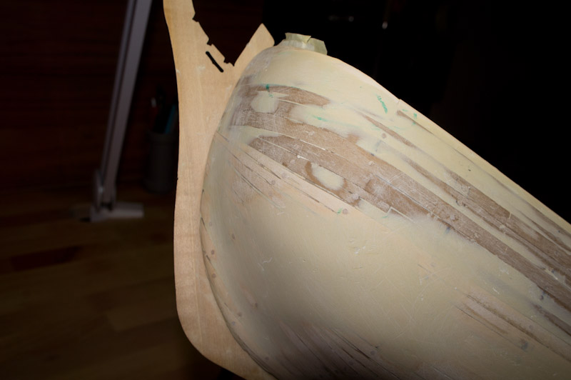

Freitag, 26. April 2013, 14:37
Endlich - die erste Beplankung ist fertig
Das hat ganz schön lange gedauert, bis mir diese Arbeit endlich so von der Hand ging, dass es Spaß gemacht hat.
Heute habe ich die letzten Planken angedübelt (ich habe fast alle Planken mit Holzdübeln befestigt) und einmal grob mit der Hand abgeschliffen.
Es ist ein gutes Gefühl, wenn man am Rumpf entlang jetzt die Formen spüren kann.
Man kann ganz deutlich den Überbang von den Buchenplanken aus dem Bausatz hin zu den Lindenleisten sehen.
Jetzt werde ich die Übergänge an Kliel und Steven noch bearbeiten und dann spachteln und schliefen, bis ich die Form perfekt ist.

Freitag, 26. April 2013, 15:15
Moin Uwe, :wink:
Sieht doch gut aus der Rumpf und wenn es sogar Spaß gemacht hat, ist das Ziel doch voll erreicht.
Zwei kleine Tipp`s zum Schleifen. Halte den Rumpf am Ende der Schleiforgie vor einem Spiegel. Da kannst Du eventuelle Unregelmäßigkeiten besser erkennen. Oder aber Du pinselst den Rumpf zum Schluß mit Weißleim ein. Mußt aber drauf achten das es ein HART austrocknender Leim ist, kein son` Gummiartigen. Wenn Du jetzt den Rumpf nochmals feinkörnig abschleifst, kannst Du auch jede Unregelmäßigkeit durch den Abrieb erkennen.
Wünsche Dir viel Spaß beim Schmirgeln.

Donnerstag, 2. Mai 2013, 11:59
Hallo Holger,
das Schmiergeln hat tatsächlich Spaß gemacht und außerdem auch eine Riesensauerei.
Ich habe keine Möglichkeit draußen zu arbeiten und trotz offenem Fenster musste ich ganz schön lange putzen, um wieder einigermaßen staubfrei weiterarbeiten zu können.
Aber jetzt ist es soweit - die Bounty hat eine wunderschöne, homogene Form bekommen. Alle Dellen und Ritzen sind verspachtelt und geglättet, die Steven und der falsche Kiel sind eingebaut.
Dem Vordersteven habe ich einen schönen Radius verpasst.
Heute beginne ich mit der zweiten Beplankung und zwar zuerstmal mit dem Heckspiegel. Da kann ich in Ruhe ausprobieren, welchen Kleber ich einsetzen werde.
Im Bausatz liegen Nussbaumleisten 0,5mm bei. Ich werde sie ablängen auf eine Länge von ca. 6 Meter (100mm ).
Bin gespannt wie es wird.
