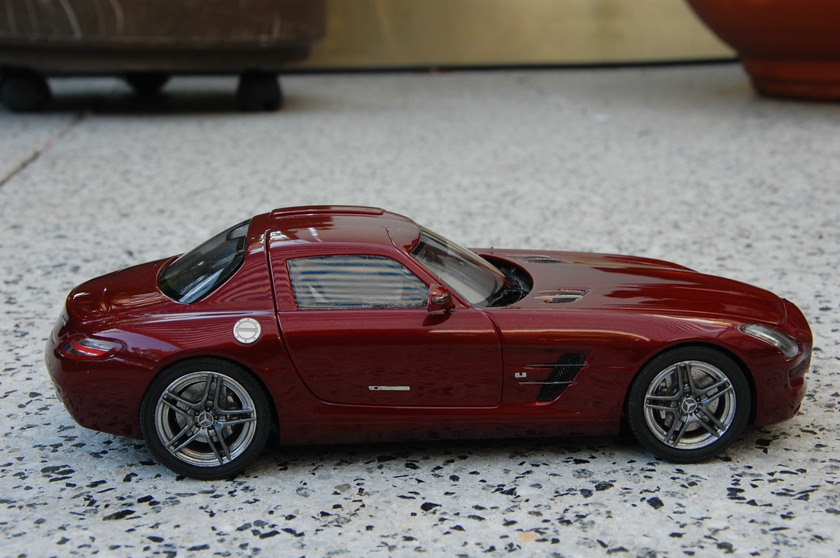

Als kleine Entscheidungshilfe mal meine Felgen, ich hatte mich für ein mattes schwarz entschieden:
Und am fertigen Modell:
Fänd ich bei deinem dunklen Lack aber schon zu unauffallend, ein hellerer Ton ist da definitiv der bessere Weg! Mich überzeugt deine Gunmetal-Variante hinten links... :ok:

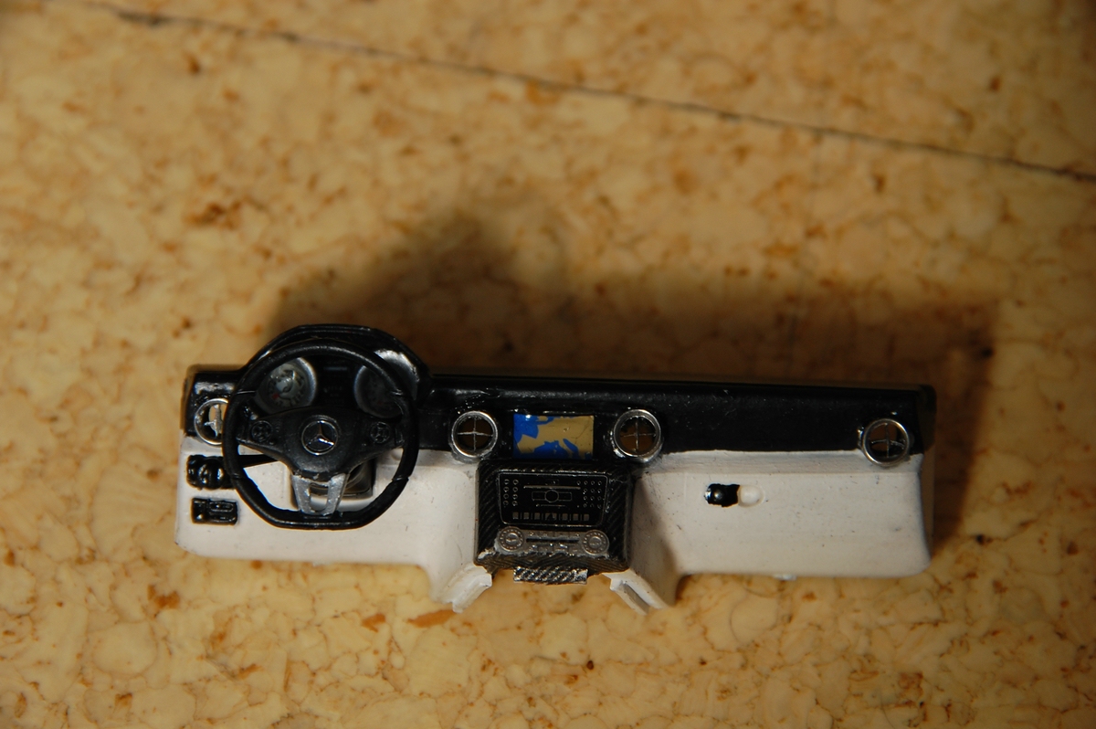

Diese Woche erhielt der Innenraum sein Flocking, etwas Carbon und noch einige Ätzteile.
Weiterhin wurde das Armaturenbrett fertig gestellt, die Ätzteile für die Lüftungsgitter kommen eigentlich ganz gut, aber die Arbeit war wirklich :cracy: . Wer den Vergleich mal sehen möchte, einfach noch mal nach oben scrollen :D
Die Unsauberkeit an dem Öffnungshebel des Handschuhfachdeckels wird noch ausgebessert.
Im eingebauten Zustand sieht das Armaturenbrett nun so aus, der Innenraum ist jetzt bis auf die Gurte fertig.

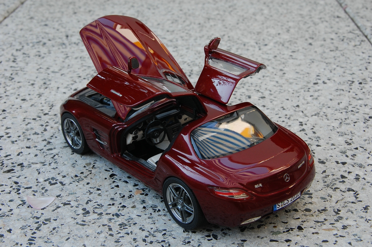

Heute kommt das letzte Update des BB, denn der Benz ist fertig :tanz: :tanz: :tanz: .
Die Sitze bekamen noch ihre Gurte
und dann erfolgte der finale Zusammenbau mit der Anbringung der letzten Klein- und Ätzteile. Ohne große Worte nun zu den Bildern
Die Felgen erhielten statt der Ätzteilsterne noch Chrommetallsticker, kommt aber leider auf diesen Bildern nicht so gut raus ;(
Und gleich noch einen Blick in den Innenraum
Und der fertige Motorraum
Und noch ein paar Detailbilder mit den Ätzteilen. Ach ja, die Auspuffendrohre wurden entchromt und mit BMF neu verchromt
