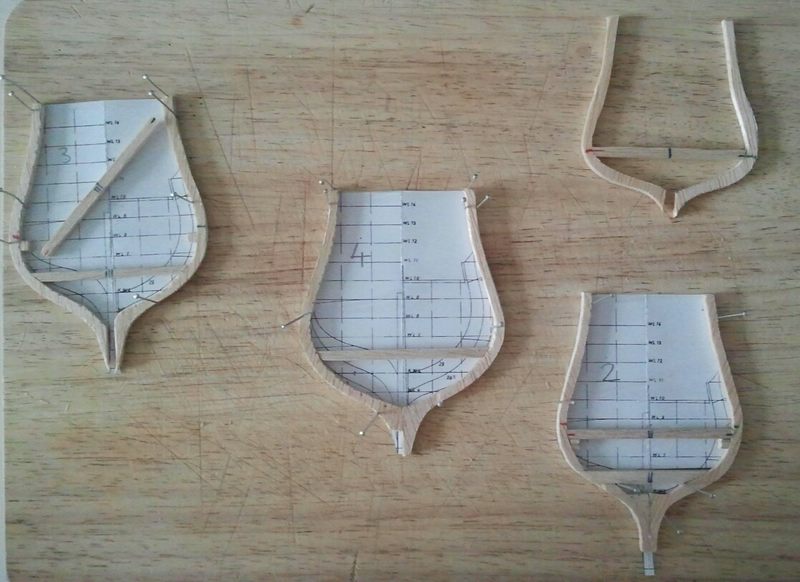

Spanten biegen habe ich auf die kleine Größe nicht hinbekommen, jetzt wird ausgeschnitten! :D
Donnerstag, 28. März 2013, 12:29
Sieht ungefähr so aus und dauert ewig. Vielleicht hätte ich doch einen größeren Maßstab wählen sollen und dafür nur den Bug bauen sollen :idee:
Donnerstag, 28. März 2013, 17:41
aus welchem Material hast du denn die Spanten gemacht?
Die sehen mir sehr zerbrechlich aus... :S
lg,
Donnerstag, 28. März 2013, 21:21
Das ist 3mm Balsa und ist tatsächlich ziemlich zerbrechlich. Ich wollte erstmal nur ausprobieren, welche Art des Rumpfbauens mir überhaupt gefällt, bevor ich das Ganze als großes Modell baue. Sperrholz habe ich zwar da, aber mein Werkzeug ist wo anders, von daher benutze ich nur das Basiswerkzeug und Balsa. Und für die Schalenbauweise reicht mein Holz nicht, weil die Lieferung nach einer Woche immer noch nicht eingetroffen ist. Grrrr....
