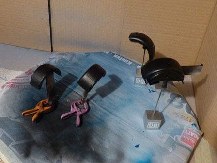

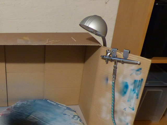

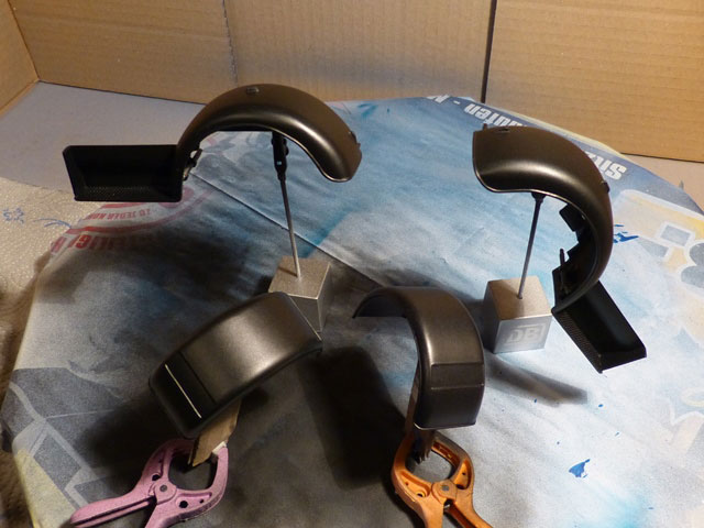

heute war ich (nachdem ich erst mal das gute Wetter genossen habe) wieder im Keller bei meiner High-Tec-Spritzkabine:
Nachdem ich für das Blau eine Valleijo Farbe genutzt habe, wurde heute eine Revell Aqua Color durch die Gun gejagt. Heute waren die schwarzen Teile, nämlich Kotflügel und vordere Stoßstange, dran. Hierfür habe ich das glänzende Schwarz (07) verwendet. Also hieß es erstmal Farbe anmischen. Nach einem intensiven Studium der überall berühmten Konsistenz von Milch (Vollmilch, H-Milch, 1,5% fett...??) :abhau: habe ich dann die Farbe nach Gefühl angemischt, bis ich der Meinung war, die könnte so ok sein.
Die Farbe ging sehr gut durch die Gun und die Teile wurden in 6 dünnen Schichten lackiert. Das sah dann so aus:
Ich hoffe, das ist auf den Bildern einigermaßen zu erkennen. Vielleicht kann ja der ein oder andere erfahrene Airbrusher mal einen Kommentar zu meinen Farbaufträgen machen. Ich bin mit dem Ergebnis zufrieden, aber es ist ehr eine seidenmatte "strukturierte" Oberfläche, nicht eine spiegelglatte glänzende Oberfläche. Hier nochmal das Ergebnis des Tagewerks:
Auch heute habe ich wieder ohne die Nadelschutzkappe gearbeitet und die Nadelspitze von Zeit zu Zeit mit einem Pinsel und etwas Isopropanol gereinigt.
Letztendlich bin ich mit der selber angemischten Farbe besser zurecht gekommen, als mit der Valleijo Modell Air, obwohl die ja schon verarbeitungsfertig sein soll. Ich hoffe mal, das liegt an meiner zunehmenden Übung und nicht an der schlechten Qualität der Modell-Air-Farben? Wie sind Eure Erfahrungen im Vergleich von RAQ und Valleijo?

Hallo Henning, war seither nur stiller beobachter bei deinem Projekt aber jetzt muß ich doch mal ein LOB loswerden finde es eine Saubere und gute Arbeit.
ich denke das du ein bischen zuwenig Farbe aufgetragen hast oder mit zuviel Druck dann glänzen die Aqua von Revell nicht so gut.
Wenn du meinen BB anschaust Iveco die Streifen sind auch mit Aqua Farbe lackiert und nur mit 0,5-0,7 bar druck.

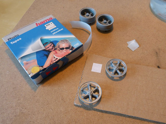

Bevor es die ganzen bunten Teile zu sehen gibt, hier noch ein kleiner Tipp von mir, für das Lackieren kleinerer Teile. Ich habe die Teile, bei denen eine Seite nicht lackiert werden muss, mit Fotoklebern auf Pappstreifen geklebt. Die Fotokleber kommen von der Rolle und sind viel praktischer, als doppelseitiges Klebeband und haben schon die passende Größe. Mit den Pappstreifen lassen sich die Teile sehr gut bewegen und halten (die Streifen sieht man auch im Update vom 20.04.2013).
Beim Vorbereiten:
Nach dem Lackieren lassen sich die Teile gut ablösen:

Montag, 22. April 2013, 22:25
gute befestigungs idee...
Ich habe bisher kleinteile immer mit nadeln auf einem Stiroporklotz fixiert...
Letztens habe ich mir aber folgendes bestellt:
60stk für ca 10 USD inkl Versand (Link bei Interesse gerne per PM)

Die Idee mit den Fotoklebern ist klasse, bei mir liegen noch massenhaft davon rum, nach der Umstellung auf digital braucht die ja keiner mehr...bislang hab ich mir auch mit Klebebandrollen beholfen aber die Idee ist viel besser weil die Teile besser fixiert sind! Mach ich jetzt auch so! :pfeif:

Danke für den Tipp mit den Krokodilklemmenschaschlikspießdingern Martin! Die sehen interessant aus, werde ich mir mal ansehen!
