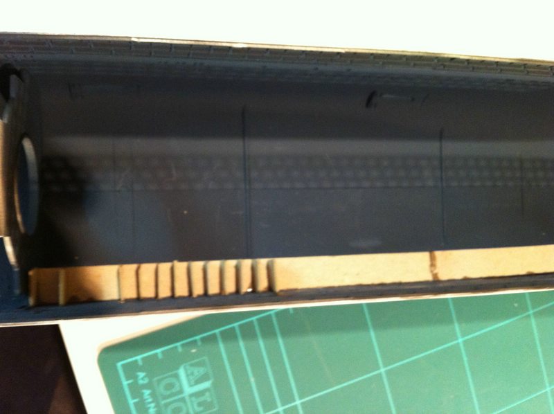

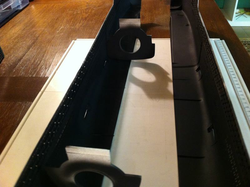

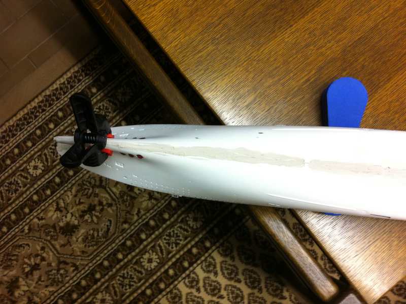

Heute gabs auch bei mir einen kleinen Fortschritt.
Ich hab das innere als erstes silber, danach schwarz lackiert. Jetzt sollte erstmal nichts mehr durchscheinen.
Danach habe ich den Bugstrahler eingesetzt, beide Hälften verklebt und nach gut 2 Stunden dann die Spachtelmasse aufgebracht.
So, dass sind dann erst einmal die Bilder für heute.

Dann werd ich mal sehen, ob ich morgen mal die ersten Kabinen bauen kann. Da hab ich mir Franks Tipp mit dem Karton zu Herzen genommen. Das klingt relativ einfach und sollte doch auch ganz gut funktionieren.
Tut es auch, solange man da gut dran kommt.
Aber solange man die beiden Hälften des Rumpfes nicht zusammengeklebt hat geht das ja einfach... :pfeif:

Sonntag, 17. Februar 2013, 14:07
Kleb mit wenig Sekundenkleber, das hält auch.
Außerdem kommen da viele Klebeflächen zusammen, so dass das Problem nicht auftritt.
Du musst also gar nichts mehr wegschleifen.
Allerdings ist es seeehr viel mühsamer das Ganze so noch ordentlich einzukleben.
lg,
Sonntag, 17. Februar 2013, 14:11
Servus,
so mache ich es gerade. Tja, wer nicht mitdenkt wird bestraft. :bang:
Aber es geht doch erstaunlich gut. Mal sehen wie es wird. Heut Abend gibts Bilder :D

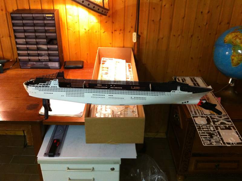

heute war ich kein bisschen untätig. Ich hab als erstes heute morgen mal den kompletten Rumpf verschliffen. Jetzt ist alles A***** glatt. ;)
Anschließend habe ich innen noch eine Schicht Farbe aufgebracht. Ich hatte wohl zu wenig silber und schwaz lackiert, sodass an manchen Stellen noch ab und zu Licht durch kam. Aber das ist jetzt Geschichte.

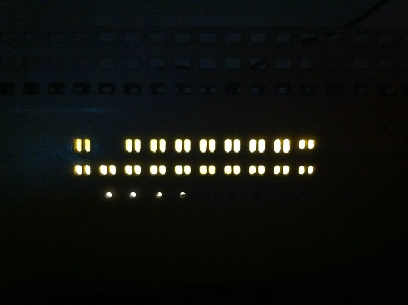

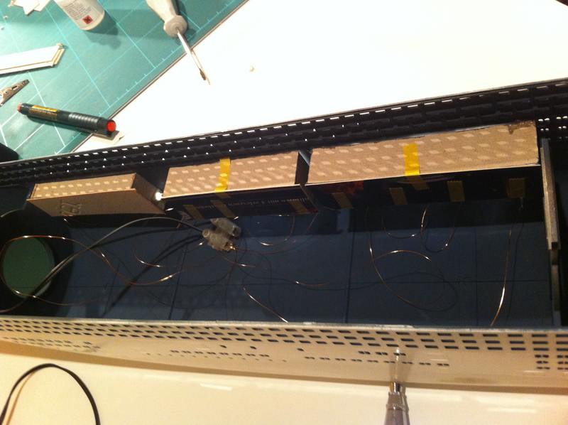

Also, was lag näher als mit der Beleuchtung zu beginnen. Und da ich ja auf herausforderungen stehe, habe ich ja, wie Frank das mitbekommen hat, vorher beide Rumpfhälften zusammengeklebt. :bang:
Aber naja. Ich hab mich nun für die Kabinenvariante entschieden. Mit der konnte ich mich am besten anfreunden. Zumal ich auch nicht genau wusste wo und wie ich die LED´s sonst hätte positionieren und anbringen sollen. :idee:

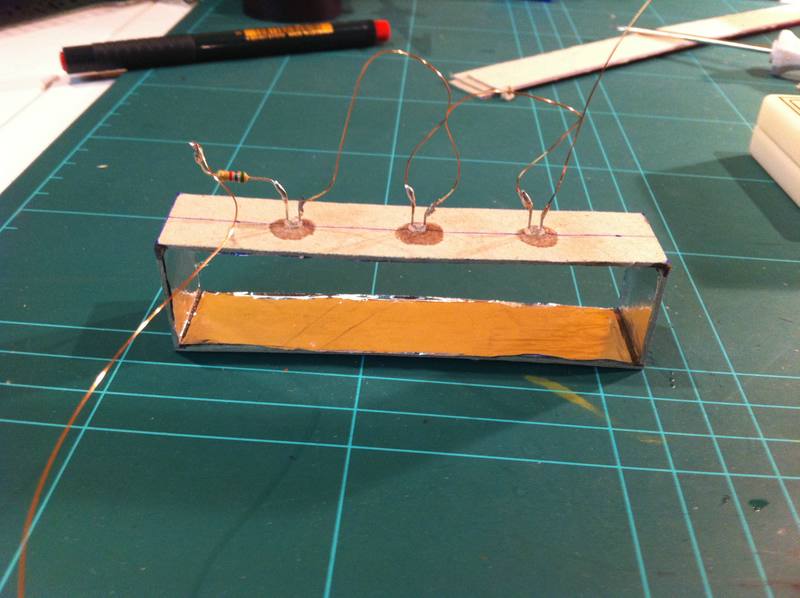

Hier nun, die Bilder wie ich die "Kabinen" baue:
Material ist die letzte Seite eines Zeichenblocks. Ist erstaunlich stabil und lässt sich wunderbar verarbeiten. Die LED´s habe ich noch wie hier im Forum beschrieben, auf der Kontaktseite mit Kleber versiegelt.
Ich habe auch drei LED´s in Reihe geschalten. Sollte doch funtionieren!? - Ein Netzteil habe ich auch gefunden, 12 V und 600 mA. Wenn ich richtig gerechnet habe sollten dann 90 LED´s mit 20 mA pro LED so in Reihe möglich sein. Also 30 x 3 LED in Reihe.

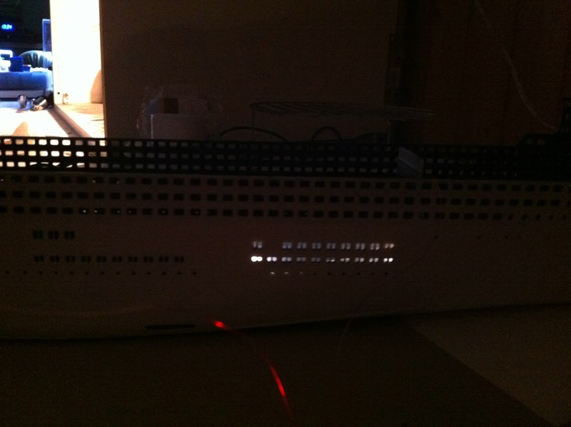

So sieht das ganze dann eingebaut aus. Naja, schön ist anders, aber man siehts ja später eh nicht mehr.
Und dann auch schon mal die ersten Bilder mit meiner ersten Beleuchtung. :tanz:

Sonntag, 17. Februar 2013, 18:20

Hey Steven,
du musst noch ein wenig mehr Arbeit reinstecken.
Ich würde dir raten einige Fenster abzukleben, damit sie dunkel bleiben
und vor andere etwas leicht den Farbton veränderndes zu kleben - z.B. Butterbrotpapier.
Da kann man dann auch gaaanz wenig abtönen, das gibt dann später den lebendigen Effekt.
Außerdem solltest du in deine "Beleuchtungsboxen" einen Filter Diffusor einbauen.
Z.B eine zwischen die Fenster und die LEDs eingelassene "Mattscheibe" aus Butterbrotpapier.
Dann hast du gleichmäßigeres, sanfteres Licht.

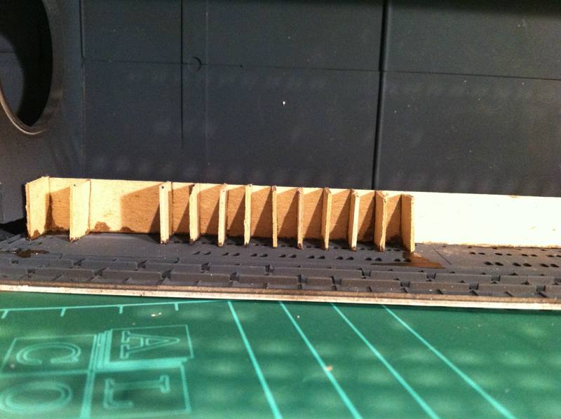

Ich hatte eigentlich auch gemeint, ein Fächerwerk aus 200 g Papier (dem dünnen Karton)
zu bauen, so dass im Modell jede Kabine einzeln Wände bekommt.
Das Ganze dann hinten mit Butterbrotpapier bekleben und du kannst nach Bedarf
einzelne Kabinen abdunkeln, das Licht färben oder sogar eine kleine LED in die Kabine einbauen
und dann diese Kabine zeitlich an und aus gehen lassen.
lg,
Sonntag, 17. Februar 2013, 20:05
Hallo Frank,
vielen Dank erstmal für dein Feedback. :prost: Einige Fenster möchte ich auf jeden Fall noch abdunkeln. Aber das kommt im nächsten Schritt. Das mit dem Butterbrotpapier ist ne klasse Idee. Das werd ich auf jeden Fall auch noch machen.
Nur dachte ich mir, genau die arbeiten mache ich sobald das Licht drin ist. Dann sehe ich besser welches Fenster was bekommen sollte.
Das mit der Mattscheibe kannte ich nicht, werde ich aber mal versuchen.

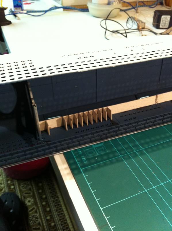

Ok, jetzt wo du es sagst, mit den einzelnen Kabinen - wirds auc für mich verständlich. Ich dachte, diese Variante kann ich mit den einzelnen Fenstern erzeugen. (unterschiedliche Farbe und Helligkeit). Aber an eine zeitliche Lichtschaltung habe ich dabei nicht gedacht. Da muss ich auch sagen, da wär ich auch nie drauf gekommen.
Das an und ausgehen könnte man ja in den oberen Decks umsetzen. Da muss ich dich dann nochmal um Rat fragen.

Sonntag, 17. Februar 2013, 20:23
Hi Steven,
welche Variante du nimmst, das hängt ganz davon ab...
Wie viel Arbeit willst du dir machen?
Was sol nachher dabei rauskommen?
Wenn du Kabinen einzeln an und aus gehen lassen möchtest,
dann könnte man dafür einfach mal ein paar Astabile Multivibratoren auf eine Platine packen.
(Das sind Wechselblinker aus zwei Transistoren und zwei Kondensatoren - plus ein paar Widerständen)
Dann würden pro AM jeweils zwei LEDs im Wechsel blinken. Jeweils einmal Steuer- einmal Backbords. ;)
Das Ganze mit Intervallen von zum Teil mehreren Minuten... dann wirkt das genial und realistisch.
Aber den richtigen Effekt hast du dann nur, wenn du pro Kabine ein Fach herstellst... :pfeif:
Wenn du bei der Elektronik Hilfe brauchst... du weißt ja! ;)

Als erstes habe ich mal eine "Mattscheibe" angedeutet. Und siehe da, es wird wirklich viel besser. Morgen wird dann erst mal Butterbrotpapier besorgt.

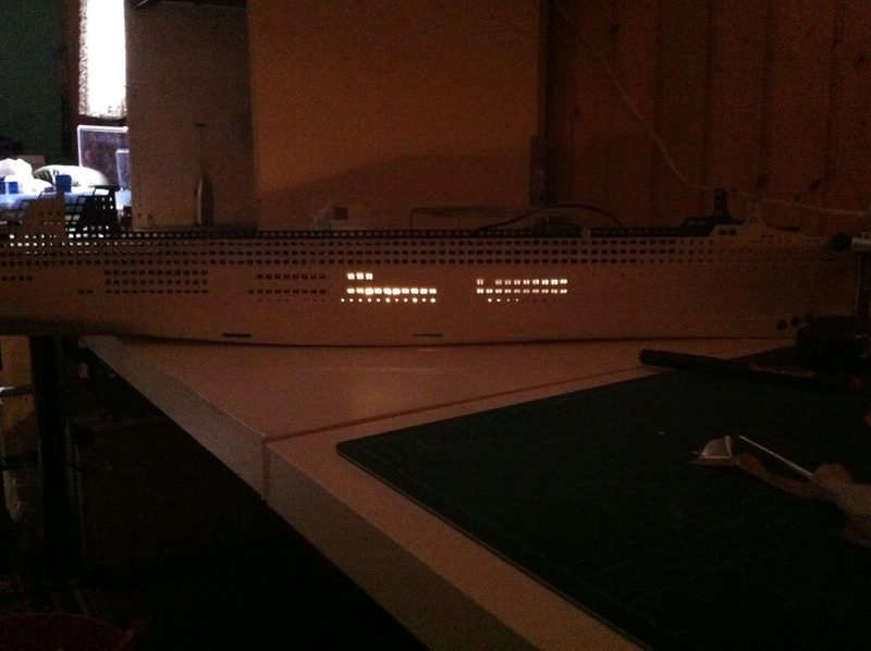

Montag, 18. Februar 2013, 21:02
Servus Miteinander,
nachdem ich heute den ganzen Tag überlegt habe wie ich die Beleuchtung effektiver und besser hinbekommen kann, habe ich meine gestrige Variante erst einmal über Bord geschmissen. 8o
Auch eine Beleuchtung pro Kabine kommt ersteinmal nicht in Frage. Bis jetzt zumindest.
Also, es ist noch lange nicht fertig. An Bug und Heck muss noch mehr Licht rein. (Ist erst ein Test) Außerdem stimmt die Farbe noch nicht. Aber ich dachte ich zeig Euch meine neue Variante. Vielleicht gibts ja Anregungen.
Einzelne Fenster werden noch verdunkelt. Wie gesagt, die Farbe passt mir auch noch nicht.
Aber jetzt ist es beidseitig beleuchtet.
VG Steven

Hey Steven,
die Kabinen einzeln zu bauen bedeutet nicht, pro Kabine eine LED nehmen zu müssen! :du:
Dadurch, das die hintere (innere) Wand eine durchscheinende Mattscheibe ist (Butterbrotpapier ;) ),
kommt das Lich einer LED im Innenraum ja durch sehr viele Kabinenrückwände gleichzeitig.
Das wird dann schön diffus und abgemildert.
Durch Tönung der Mattscheibe oder komplette Abdunkelung erreichst du dann den lebendigen Effekt! :ok:

Dienstag, 19. Februar 2013, 12:17
Also ich würde da nichts blinkendes hineinbasteln. Wirkt bei einem Standmodell, glaube ich, nicht ganz so stimmig. So oft gehen die Lichter auch nicht an und aus.
Aber hier und da unterschiedlich hell auf alle Fälle. Obgleich ich mir vorstellen kann, daß man, wenn erst noch an Deck "klare" Lichter sind, den Unterschied nicht mehr so sehen wird. Der Einfachheit halber würde ich einfach hier und da ein paar Kabinen abdunkeln. Meistens reicht das schon. Die Beleuchtung der Kabinen ist meistens sehr gleichmässig. Was man machen könnte:
Vorhänge andeuten oder bei offenen Vorhängen, die Kabinen darstellen. Zumindest grob, wenn man weiß, wie die genau von Innen ausschauen. Dann hätte man auch unterschiedliche Farbbilder. Da reicht wahrscheinlich farbige Pappe oder so´n Kram.
Auf meinen Bildern sah es jedoch recht gleichmässig aus.

Dann mal ein paar Bilder vom Fortschritt der Kabinen - jetzt aber richtige Kabinen ;)
Ich denke, dass das die beste Möglichkeit ist. Danke Frank!
Auf den Bildern wirken die Trennwände etwas schief. Real sind sie echt gerade geworden.
VG Steven
