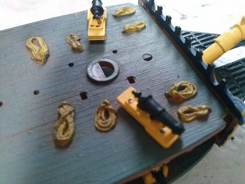

Ein bisschen Poopdeck-Krimskrams:

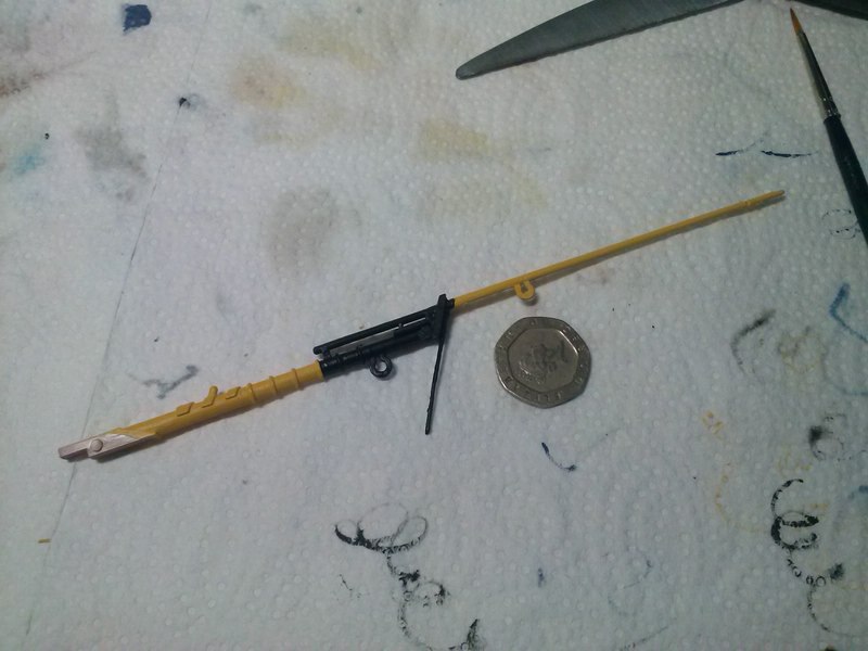

Ich hatte leider kein 1 Centstück mehr, deswegen müssen wir mit einer 20 Pence Münze vorlieb nehmen. (Passt ja zum englischen Schiff) :D
Eingesetzt:
So, jetzt haben die feinen Herren auch Licht um ihre Schlachten zu planen. :)

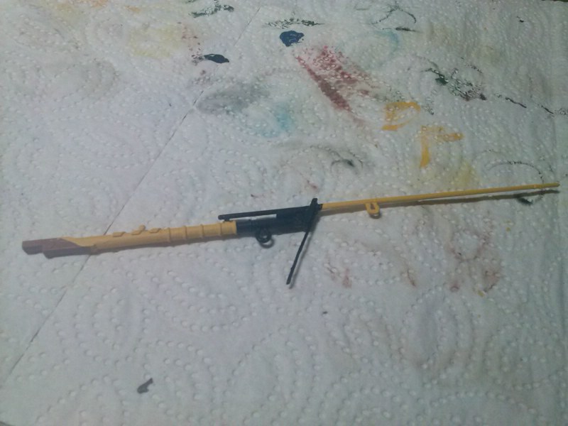

Der Bugspriet:
Ja, ich muss die schwarze Farbe noch bis zum vierten Ring ziehen. Das habe ich beim bemalen leider vergessen. :D

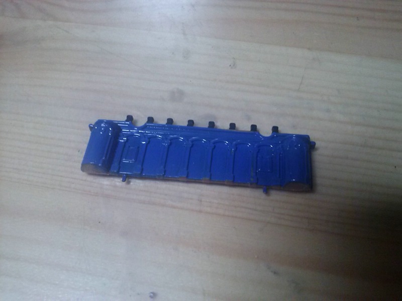

Dann wäre da noch das vorerst farblich missglückte Vorderkastell, welches ich viel zu hell und dazu noch glänzend bepinselt habe. ^^
Heute gebe ich dem Kastell noch eine bessere Farbe. Mit der Grundierung sollte das Ergebnis nun eigentlch besser aussehen.

So, wie gesagt kommt nun das Vorderkastell in seiner neun Farbgebung.
Ganz zufrieden bin ich immernoch nicht, aber fürs erste ist's eigentlich recht gut.

Donnerstag, 21. Februar 2013, 21:46
hi
prüfst du grad die blaue farbe oder soll das so bleiben?
wenn ja, dann würde ich dir empfehlen es doch noch zu verfeinern und die Erhöhungen gelb zu malen. das sieht besser aus.
das blau ist was dunkel, gefällt mir aber sehr gut! ich mag eh dunkle Farben lieber :)

@markus
nene, die gelbe farbe kommt noch. wollte nur die richtige farbe finden, weil ich das modell so originalgetreu wie möglich haben möchte.
die vorgegebene farbe passt einfach überhaupt nicht

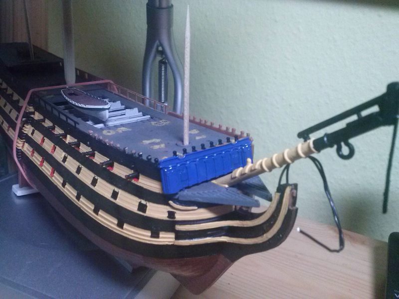

So, mal wieder ein kleines Update!
Als erstes natürlich das Kastell vollendet :D :
Dann noch den Bugspriet korrigiert:
Und bei der Gelegenheit mal beides zusammen am Schiff geknippst:
Für mein Niveau eigentlich ganz ok.
Jup, ich bin zufrieden mit Mir. :ok:

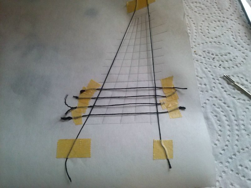

ich habe beschlossen eine Sache zu fertigen, von der ich keinerlei Ahnung habe: Die Wanten.
Da die Plastik Wanten so unsäglich aussehen, habe ich beschlossen mir eigene zu basteln.
Dazu habe ich mir eine eigene technik ausgedacht, bei der man nicht so viel knoten muss. (Davon habe ich nämlich ebenfalls keine Ahnung)
1. Wie gehabt wird als erstes eine Schablone gezeichnet (Ich weiss, die Abstände sind ein bissel grob geplant für den Maßstab) :
2. Die horizontal Seile werden durch die Rahmen-Taue gefädelt:
3. Nun muss man ein bisschen flüssigen Kerzenwachs (Teelicht) auf die Kreuzung tropfen lassen:
4. Dannach werden die groben Klumpen mit einem Cutter/Messer/Skalpell bearbeitet:
Muss noch zu Ende verfeinert werden
Dannach muss man nur noch den weißen Wachs schwarz anmalen. (Hab ich jetzt noch nicht gemacht)
Die Schnüre nach oben, werden später nur durch die Horizontalen gezogen, damit man diese später noch gut von der Spannung her bearbeiten kann.
Wenn man dann mit allem fertig ist, schneidet man die fertigen Wanten einfach zurecht, nachdem man den Wachs zwischen Backpapier und Seil getrennt hat.
Das Alles sieht jetzt nicht so atemberaubend aus, aber ich bin zufrieden mit mir, da dies ja ohnehin mein erster Versuch war Wanten zu "knüpfen".
Ich Hoffe es gefällt Euch trotzdem! :ahoi:

moin sir,
warum nimmst du statt wachs nicht sekunden oder plastikkleber.
schau mal so in der art
https://www.u-boot-net.de/phpBB/viewtopi…=1916&start=240
oder
Plastik: Royal Louis (Heller) 1:200
bzw
Plastik: Royal Sovereign von Airfix oder Die Ankunft des Kurfürsten Friedrich V. von der Pfalz in Vlissingen in 1:160 - Phase 2
LG der roland
Sonntag, 3. März 2013, 17:17
hallo roland!
ich hatte die befürchtung, dass sich der kleber nicht vom papier lösen würde.
deshalb hab ich mich für wachs entschieden, weil er ausserdem noch matt ist und sich leichter berbeiten lässt.
das ist eigentlich der ganze grund. :D

leg wachspapier drunter, dann klebt auch nichts an!! :wink:

probier das echt mal mit dem wachspapier so wies roland schreibt...funktioniert eins a...sogar ich hab das damit hinbekommen:):):)

Halt, stopp, nicht so!
Schau dir mal ein Bild der Victory an, aus der Ferne, was fällt dir da auf? Richtig! DIe Webleinen, die Taue die die Wanten miteinander verbinden (zum hochspazieren, in Fachkreisen auch aufentern der Crew genannt) sieht man nicht! Ja, aus der Ferne sieht man die Webleinen nicht. Man sieht nur noch die Wanten, Pardunen und Stage und Ankerkabel. Aber die Webleinen sieht man nicht! Wenn man rann geht sieht man die Webleinen. Bevor du das Plastegerüst aus Fäden mit genau den selben Fehlern nachmachst empehle ich dir daran zu denken.
Erstmal bereitest du die Wanten zu. Bei einem 100Kanonenschiff sind nicht nur 6 pro Mast da, nein, die Untermasten haben richtig viele Wanten, so 9-11 pro Seite. Die Webleinen machst du am liebsten ganz dünn, so dass man sie aus der normalen Sichtweite gerade so erahnt. Das wird dein Modell aufwerten, ganz sicher!
Und fürs Heck viel Spass, das Heck wirst du mit meiner Methode ganz sicher nicht vermasseln;-)
Tja, du hast halt Pech, wenn ein paar neue kommen die die Schiffe die in meinen Kenntnissbereichen sind bauen kriegen die immer viel zu viele viel zu komplizierte Tipps.
Viel Spass damit;-)
lg
hms
Dienstag, 5. März 2013, 17:53
also, ich fasse mal zusammen:
1. wachspapier
2. normalen kleber verwenden
3. webleinen dünner
4. mehr wanten
5. heckspiegel nicht vermasseln!
ok, ich denke ich weiss jetzt worauf es ankommt :D

also die Webleinen sind viiiiieeeeeel zu dick !!!!!!!!!!!! Ich stand vor dem selben Problem: wie mache ich die Wanten, ich hab dann einige Versuche mit verschiedenen Taustärken gemacht, bis ich zu dem Schluss gekommen bin dass die vertikalen Taue bei meinem Masstab (1:87) 0,6-0,7 mm, und die Webleinen (horizontalen Seile) nicht dicker als 0,1 mm sein dürfen, auch das Befestigen der Webleinen war ein Thema. Ich habe mich dann für echte Knoten wie im Original entschieden, welche mit Wasser-Leim-Gemisch gesichert werden. Schaut viel echter aus, ist aber auch ein heiden Aufwand. Schaus Dir mal bei mir an......und wenn Du 2 m vom Modell weg bist sieht man sie fast nicht mehr, so wie schon oben von HMS beschrieben !!! Ich trau mich auch wetten das die Wachsverbindung mit der Zeit aufgeht...und ich bezweifle das Deine Wachsmethode schneller geht als das Knüpfen, da Du den überschüssigen Wachs ja noch weg machen musst und dann noch färben muss. Schau Dir mal im Netz die Knotenherstellung an, das geht echt super !!!!
Zur Herstellung der Wanten würde ich folgendes raten:
1. vertikale Taue oben ein Auge schlagen, dann um das Masttop legen (immer wechselseitig, einmal links und einmal rechts...)
2. Einbinden der Jungfern
3. Takeln der Jungfern und die Wanten spannen
4. Einknoten der Webleinen
5. Knoten mit Leim-Wasser-Gemisch sichern
6. die Enden der Webleinen an den äussersten vertikalen Wanten nach dem trocknen des Wasser-Leim-Gemisches bündig abschneiden
7. Freuen ;-)
