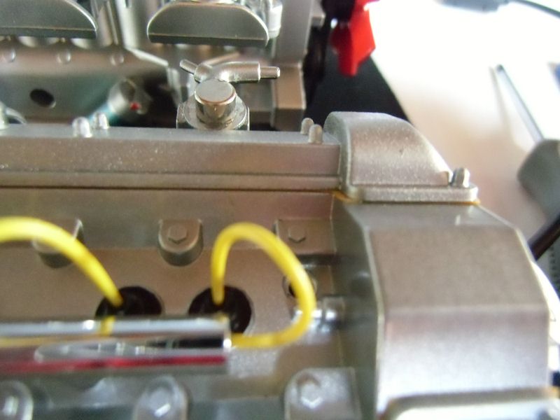

Hallo Gottfried,
sind die gelben Zündkabel Deine freie Interpretation , oder gibt es dafür ein Vorbild? Ich habe noch keinen DB5 mit solchen Zündkabeln gesehen.
Günter

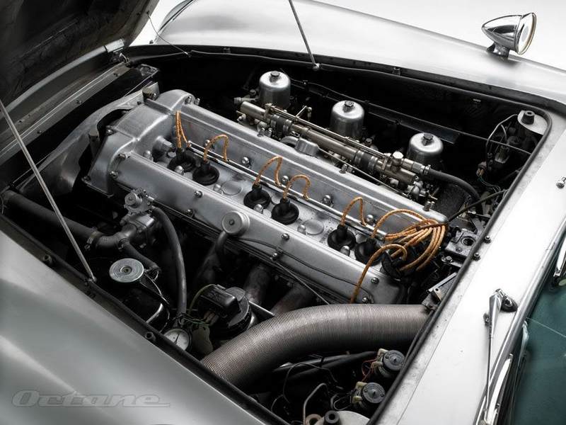

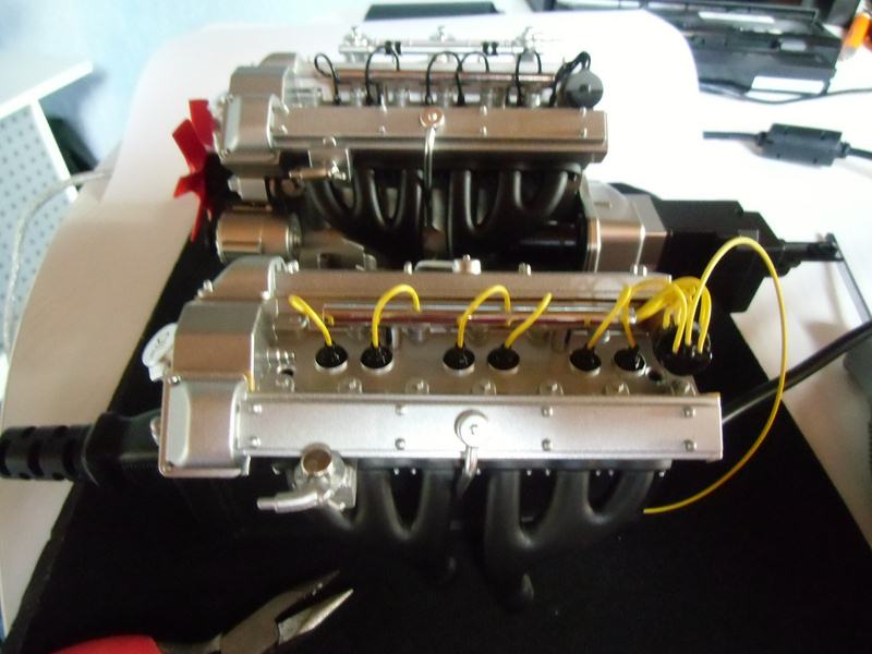

Zündkabel und Zündverteiler original
Hier ein Bild vom Original Zündverteiler mit 7 Kabeln - 6 für die Zylinder, eins für die Zündspule, alle in gelb.
Das es ein JB 007 DB5 ist erkennen wir am rechten Außenspiegel mit dem Radar.
In den 60er, 70er Jahren war es nicht unüblich Sportwagen mit Hochleistungszündkabel auszurüsten.
Meine Kabel beim Modell haben auch ganz feine Beschriftungen, auf den Bildern wegen der Auflösung leider nicht zu erkennen.
Ein detailierter Bericht vom Zündverteiler folgt noch.
Gruß Gottfried

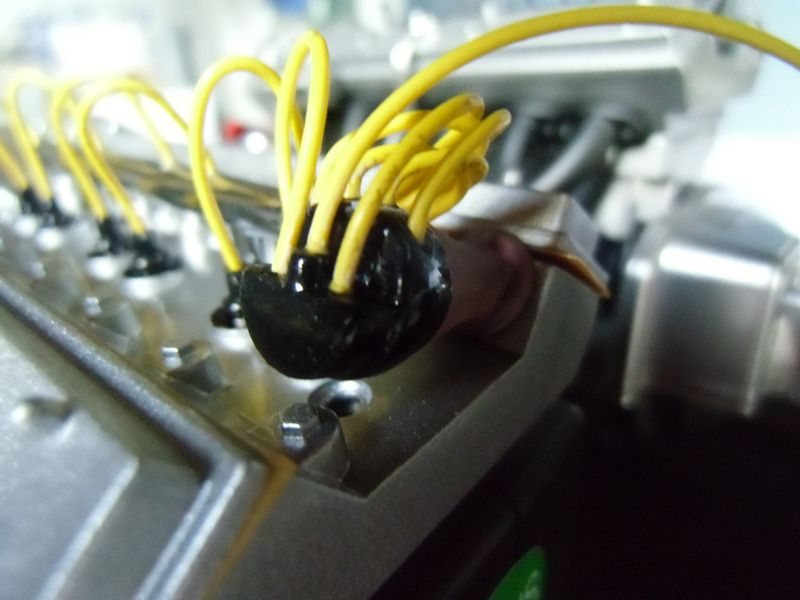

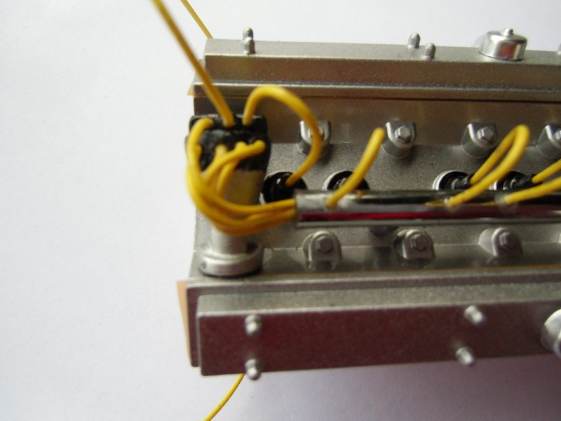

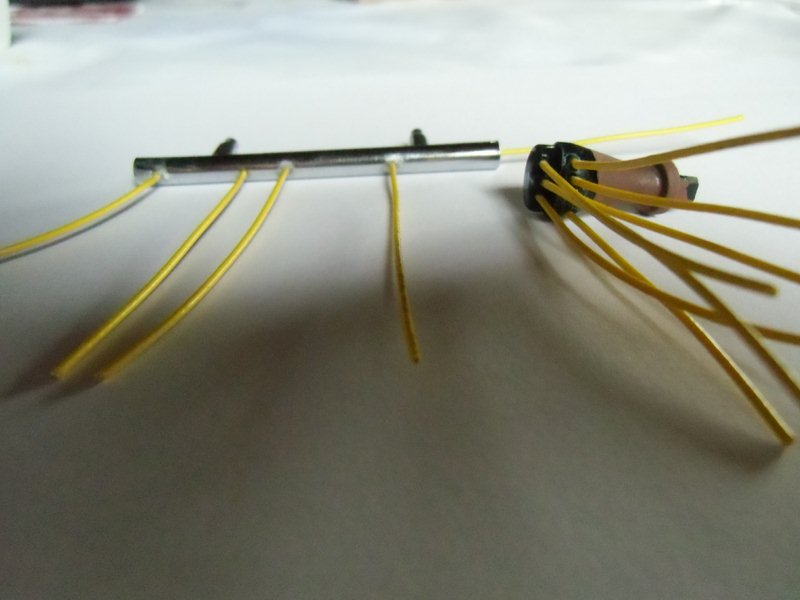

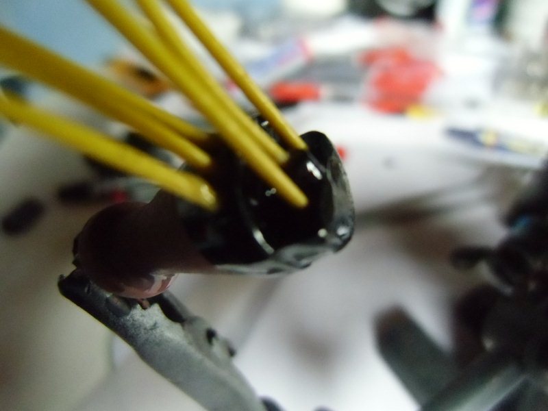

Zündverteiler am Modell modifiziert

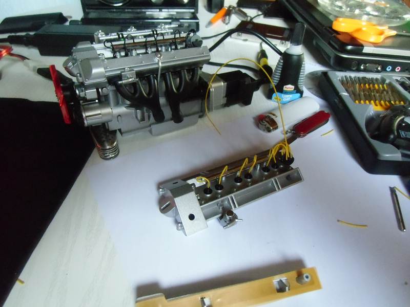

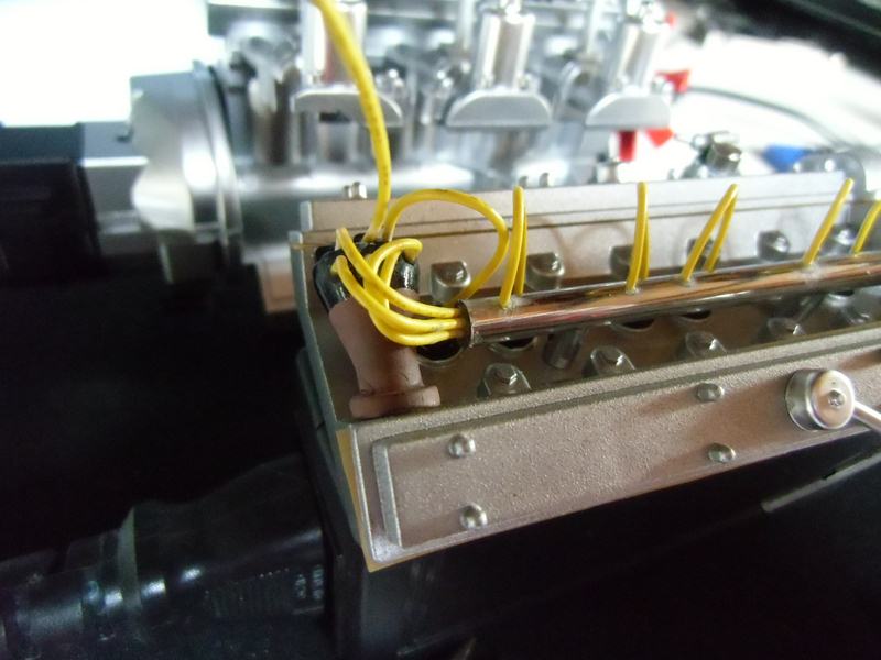

Bilder vom Zündverteiler und der Kabelbrücke mit den Zündkabeln.
Den alen Zündverteiler und die Kabelbrücke habe ich gefleddert. D,h. alle alten Kabel entfernt.
Dann habe ich das große Loch am Zündverteiler zugespachtelt und die neuen Löcher für die Kabel gebohrt.
Als Kabel habe ich ein wake-up Kabel von einer Netzwerkkarte verwendet.
Farblich ist das obere Teil am ZV schwarz, das Gehäuse bakallitfarben oder silber. Silber gefällt mir besser.
Hier nochmal die ursprüngliche und die gemoddete Version.

...auf Deinem DB5 Bild sind die Zündkabel Baumwollummantelt in dunkelgelb mit roten Einflechtungen. Eine Beschriftung gab es zu dieser Zeit und auf diesen Kabeln nicht. Auch ist Deine Farbgebung eine ganz andere, hier ist Gelb nicht gleich Gelb, viel zu grell und glänzend. Hochleistungszündkabel sind diese Kabel übrigens ebenfalls nicht. Dabei handelt es sich eher um Vorkriegskabel.
Ich hoffe ein wenig konstruktive Kritik ist erlaubt.

Samstag, 9. Februar 2013, 09:49
Moin Bastelfreunde.ich will mich auch mal einklinken.
die gelben Kabel gefallen mir pers.auch nicht wirklich. nicht bei dem DB5
ich habe den Motor auch umgebaut und stinknormale schwarze genommen
sieht m.E.besser aus.ansonsten hast du bis jetzt tolle Arbeit gemacht.weiter so.
gruß
siggi

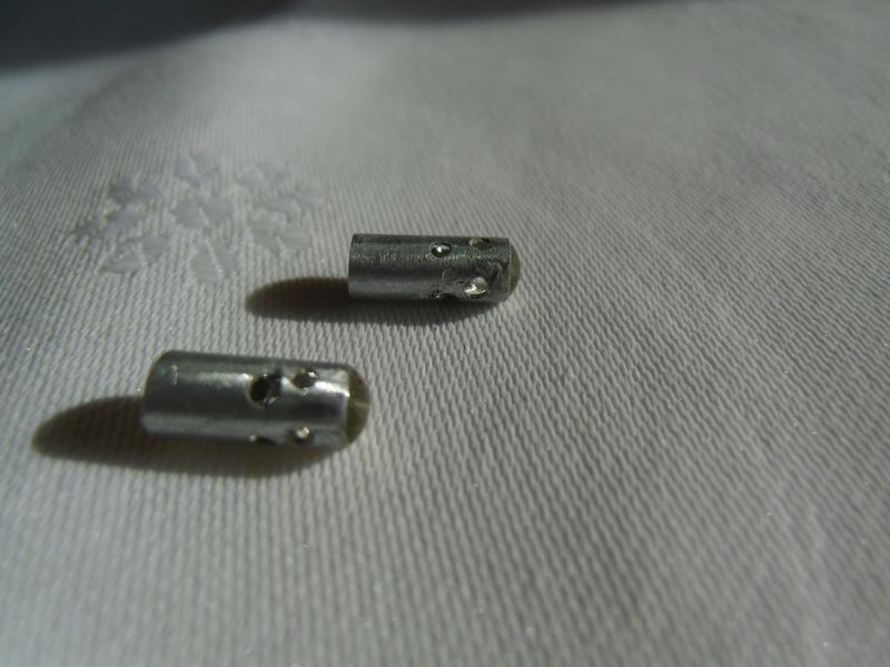

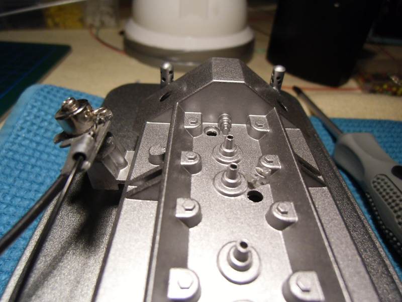

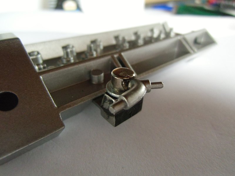

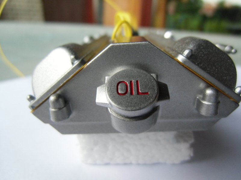

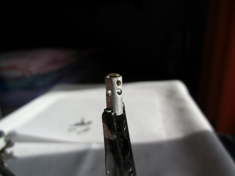

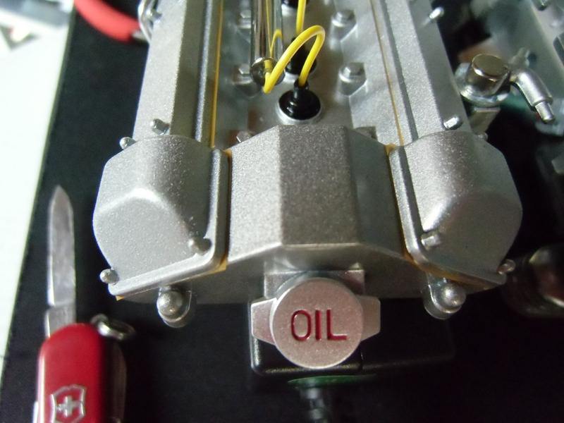

Motorentlüftung
Einige Bilder von der Motorentlüftung am vorderen Zylinderkopf.
Die Alurohre habe ich mit Löchern versehen, die runden Kappen mit Bondic modelliert und silber lackiert.

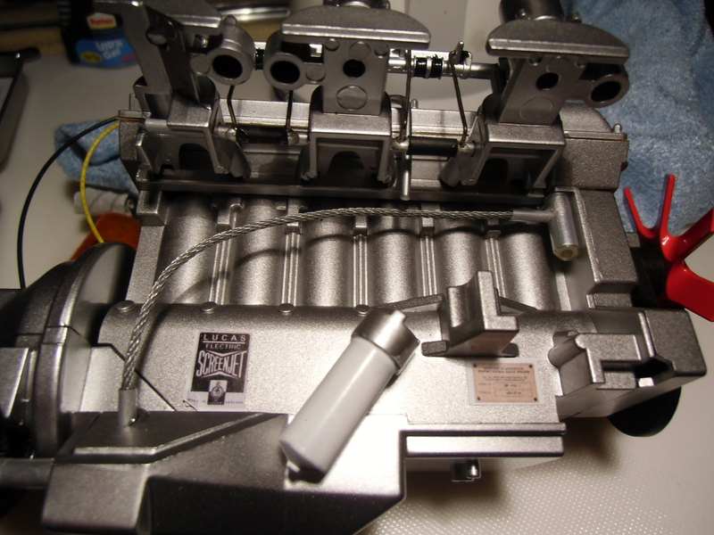

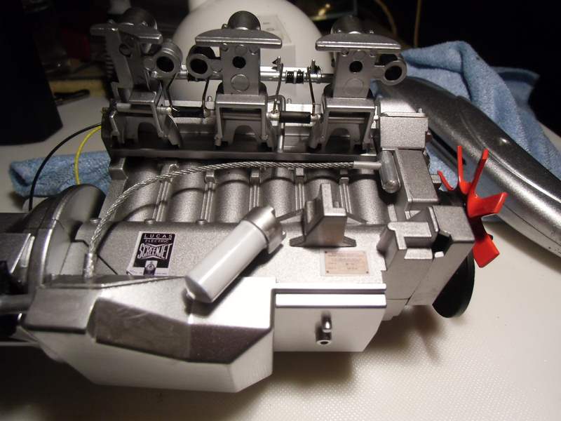

Sonntag, 10. Februar 2013, 12:58

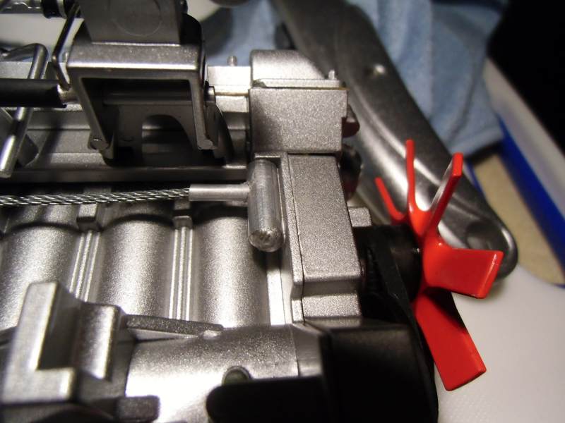

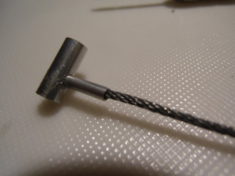

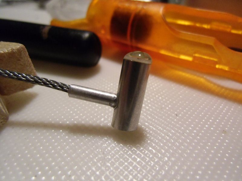

Ölsumpf am Motorblock
Den Ölsumpf habe ich aus Alurohr und Drahtseil gefertigt. Den runden Abschluss wieder
mit Bondic modelleliert und silber lackiert.

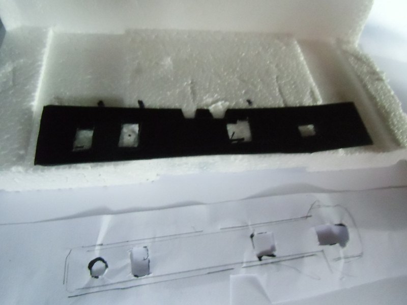

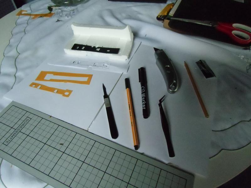

Ventildeckeldichtungen
Die Ventildeckeldichtungen habe ich im Rohmaterial aus einem Kunststoffhefter gefertigt.
Eine Schablone zum besseren schneiden mit dem Skalpell habe ich aus einer DVD-Hülle gemacht.

Sonntag, 10. Februar 2013, 14:00

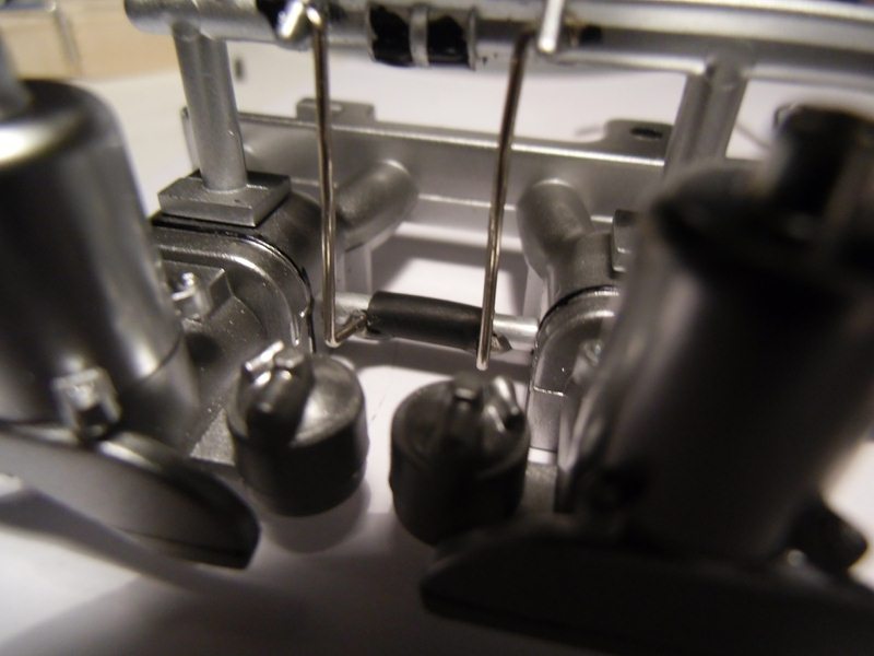

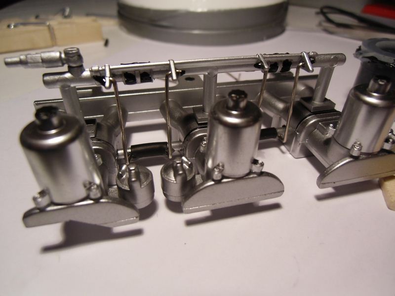

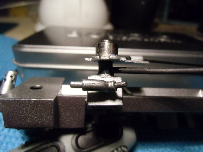

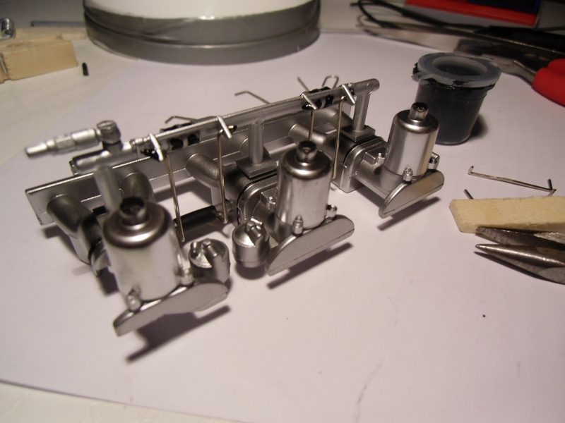

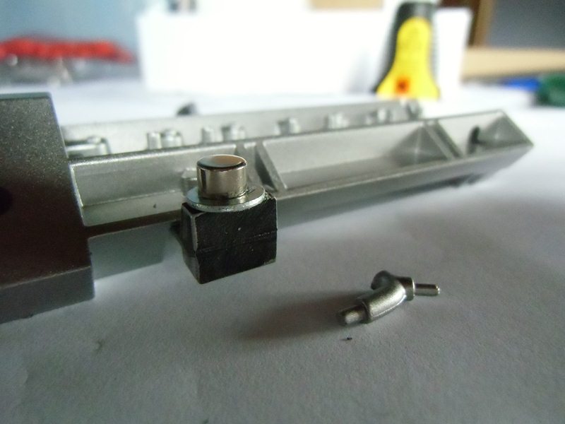

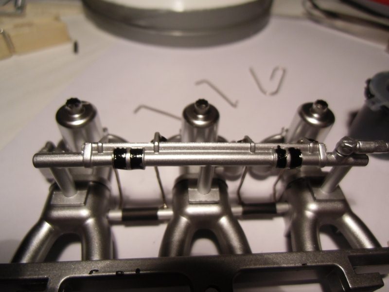

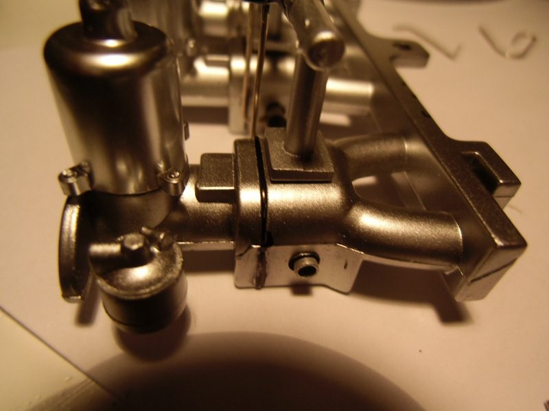

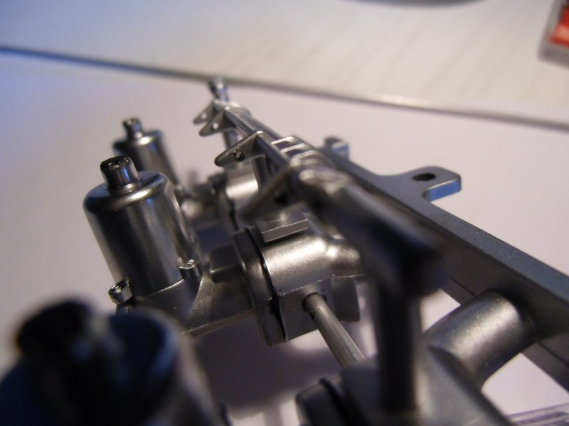

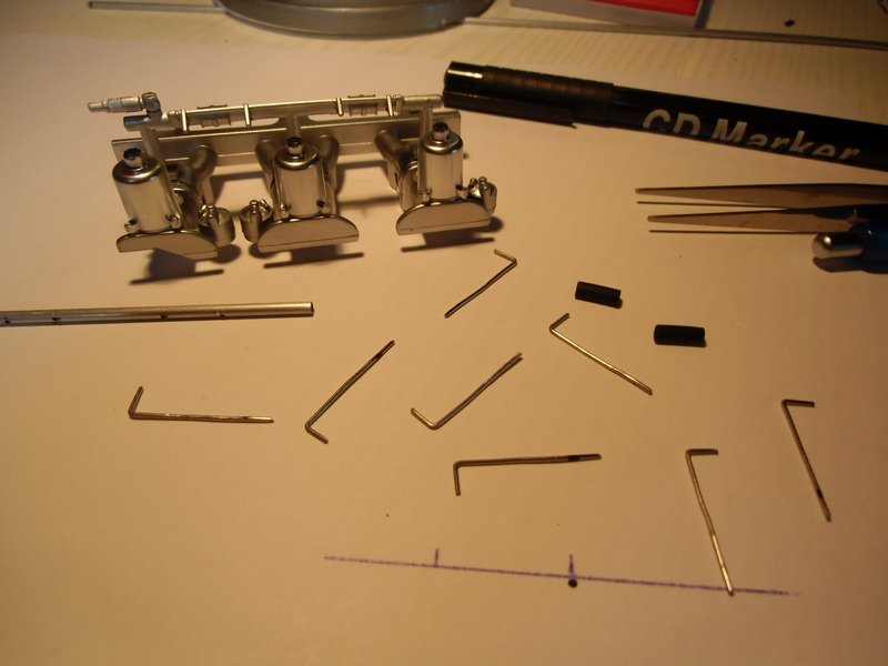

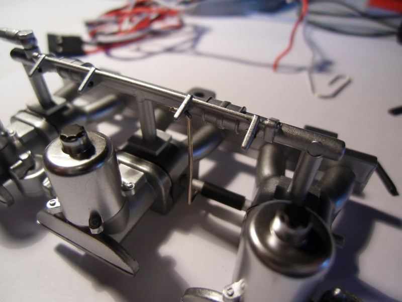

Vergasergestänge
Da mir die Vergaserbrücke zu nackt aussah habe ich ein Gestänge nachgerüstet.
Als Material kamen Alurohr, Schrumpfschluch und Büroklammern zum Einsatz.
Um nicht gleich wieder die Puristen auf den Plan zu rufen - Ist nicht autentisch,
ein Haken an der oberen Vergaserwelle müsste in die andere Richtung zeigen.
Die Benzinleitungen an den Schwimmerbehältern werde ich wohl so wie Ingolt machen.

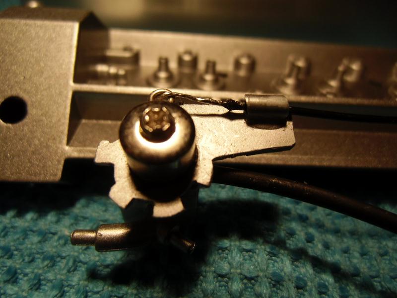

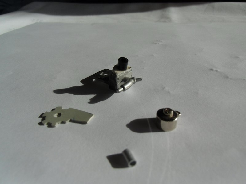

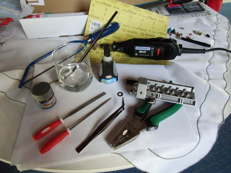

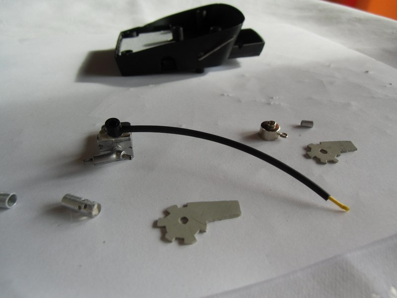

Fehlversuch Kühlwasserthermostat
Nachdem mir der Kühlwasserthermostat nicht gefiel habe ich ihn umgebaut.
Als Material kam ein alter Kugelschreiber, besser gesagt die blanke Kappe davon, und eine Unterlegscheibe zum Einsatz.
Nachdem ich damit fetig war bekam ich von Lothar Hojnatzki den Hinweis das es nicht um das Kühlwasserthermostat
sondern um das Heizungsthermosthat handelt. Er hat mir auch gleich ein richtiges Bild eingestellt und einen Vorschlag für
eine Grundplatte gemacht. Er hat absolut recht, ich habe das Thermostat neu, nach seinem Vorschlägen, gefertigt.
Stelle aber trotzdem mal die Bilder meines Fehlversuchs ein.
Diese Variante habe ich verworfen und wieder zelegt.

Montag, 11. Februar 2013, 14:31

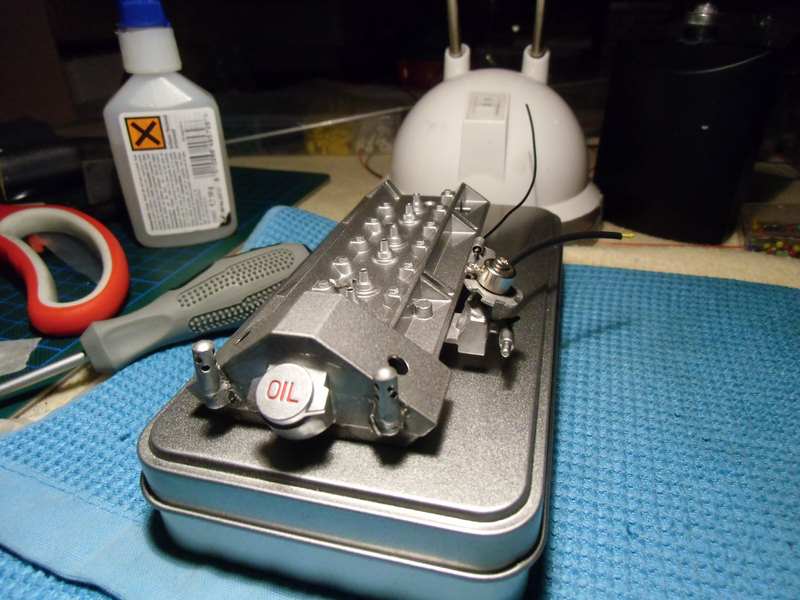

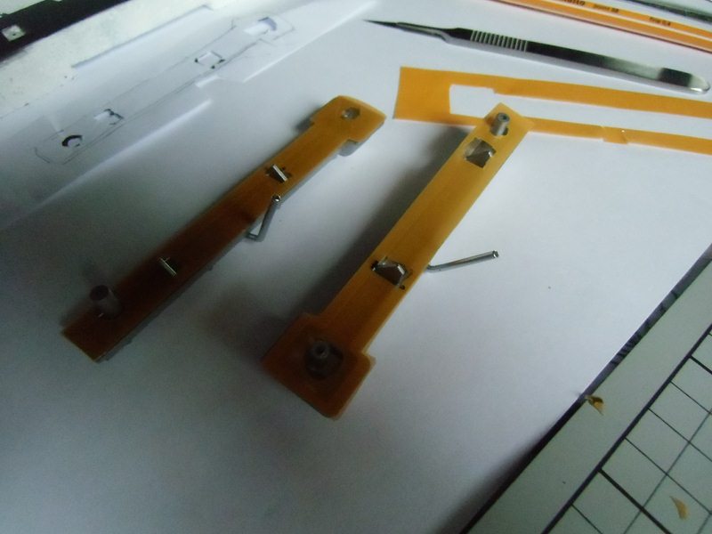

Zweiter Versuch Heizungsthermostat
Jetzt die nach den Vorschlägen von Lothar angefertigte Variante des Heizungsthemostats.
Als Material kamen neben Kleinkram aus der Grabbelkiste, ein Kugelschreiber, eine Diskette
Schrumpfschlauch, Litze, Büroklammer und etwas silberne Farbe zu Einsatz.
Ich habe das Teil in zwei Größen gebaut wovon ich die kleine Version verbauen werde.
Man beachte auch den hochwertigen Lackierständer.
