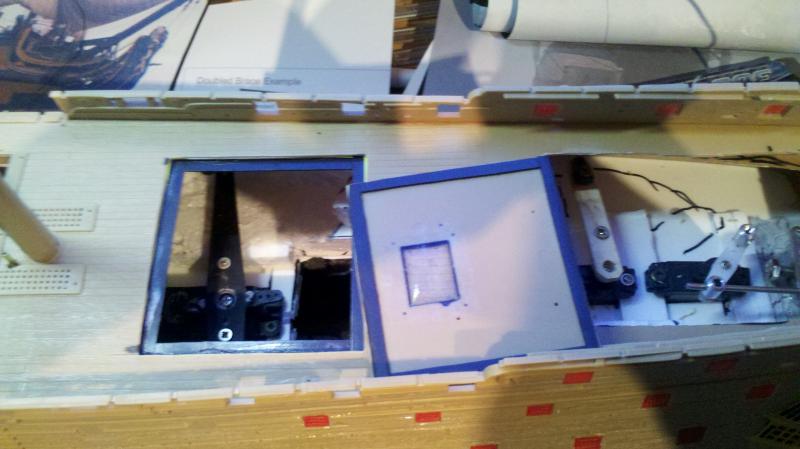

Sonntag, 10. Februar 2013, 17:44
Ahoi!
Hurra, das Oberdeck sitzt
Jetzt sieht das Ding irgendwie aus wie ein Fass
Hier ein Bild von der mittleren Öffnung.
Gut dass ich immer brav meine Fruchtzwerge esse, so fanden die hübschen Magneten eine brauchbare Verwendung.
Die Magneten halten fast schon zu gut; da muß ich den "Glockenstuhl" gut ankleben
Schönen Abend noch
FrankM

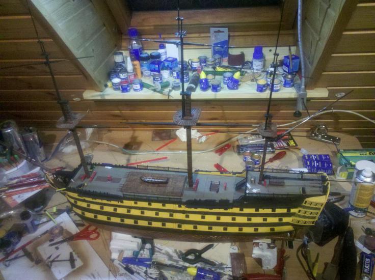

Sonntag, 17. Februar 2013, 14:37
Mahlzeit.
Nachdem ich erst mal keinen Bock mehr aufs Abgiesen weiterer Grätings mehr hatte;
habe ich heute lieber weng mit den Masten gespielt.
Wenn ich es bei ca 45° Anstellwinkel der Rahen belassen würde bräuchte ich nicht unbedingt einen Längenausgleich der Brassen.
Wenn...
Bis nächste Woche
FrankM
Sonntag, 17. Februar 2013, 14:53
Hi Frank,
ich geb dir den ernst gemeinten Tipp, die Rahen mindestens bis 60 Grad verstellbar zu machen,
sonst wirst du nicht sauber segeln können.
Es ist mit so einem Modell auch möglich gegen den Wind zu kreuzen,
allerdings wird es mit 45 Grad unmöglich sein.
Da benötigt man wohl noch etwas mehr als 60 Grad, um es vernünftig zu segeln.
Den Spaß, es wirklich zu segeln - und zu kreuzen, würde ich mir nicht leichtfertig verbauen! ;)
lg,

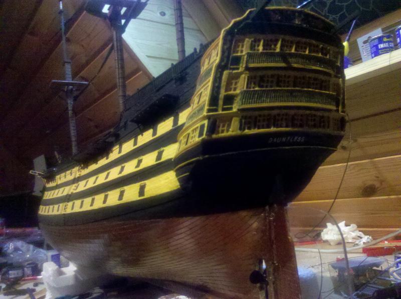

Freitag, 22. März 2013, 22:47
Nabend.
Mittlerweile hat des Ding sogar nen Namen
Und die zweite Version der "Kuhlabdeckung" (wie nennt man das eigentlich?) lasse ich jetzt auch so
gähn
FrankM

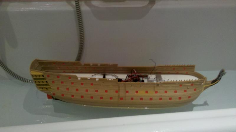

Donnerstag, 28. März 2013, 12:33
Mahlzeit.
Heut war mal wieder Badetag
Aktueller Baustand: 2560 Gramm
Und steht noch ziemlich stabil (aber leicht hecklastig) im Wasser
Wobei ich wohl noch die Akkus tausche und deswegen mehr Gewicht für den Ballast bleibt
Donnerstag, 28. März 2013, 17:57
Wieso?? 8|
Wenn ich richtig abschätze, dann hast du doch noch rund 1 kg zum Verschleudern über,
was für Probleme hast du denn da mit dem Gewicht?
lg,
Donnerstag, 28. März 2013, 18:39
Hi.
Richtig. Noch etwa 980 Gramm.
Die Akkus werde ich nicht nur wegen dem Gewicht sondern auch wegen den Kapazitäten gegen andere tauschen.
Ich gedenke die 3000 mAH des Fahrakkus nicht zu benötigen; des Ding soll schließlich segeln :)
Der Schwerpunkt muß auch noch etwas nach vorne.
