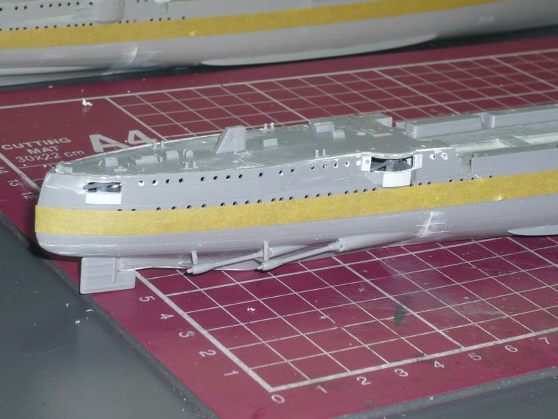

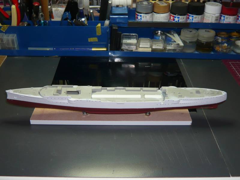

Sonntag, 3. Februar 2013, 09:37

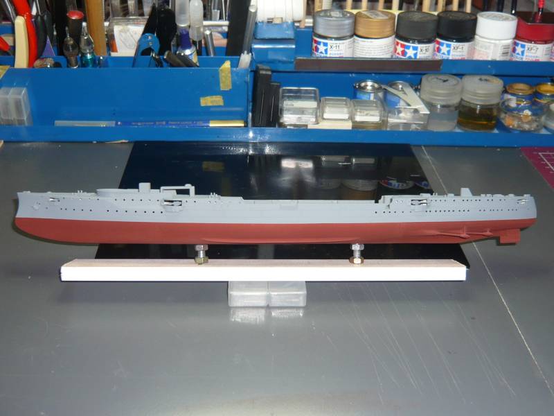

Update Emden / Dresden
Moin Moin
Habe diese woche leider nicht viel machen können da ich ja noch die König fertig gemacht habe und ein paar termine wahrnehmen musste aber e bissl ist schon dazu gekommen . Hab die Wellen und schlingerleisten gesetzt ,an der Dresden dan die Klappen der Kassematten neu angefertigt da die im Bausatz mir zu Dick waren und montiert ,an der Emden die Rohre gegen die angegossenen ersetzt und die Anker angebracht . Desweitern hab ich die Wasserlinie abgeklebt da hab ich festgestelt das die angedeutete markierung vom Modell ja überhaupt in keinsterweise stimmt nach sichten der Originalbilder hab ich im Buch "SMS Emden " ein Super Foto gefunden wo sie in Tsingtau im Trockendock liegt da kann mann schön die höhe des Unterwasseranstrichs erkennen .Hoffe das ich Heute zum Lackieren komme ,falls Familly nichts geplant hat wo ich noch nicht weiß.
Hier mal die Bilder:
Die Dresden:
Die Emden:

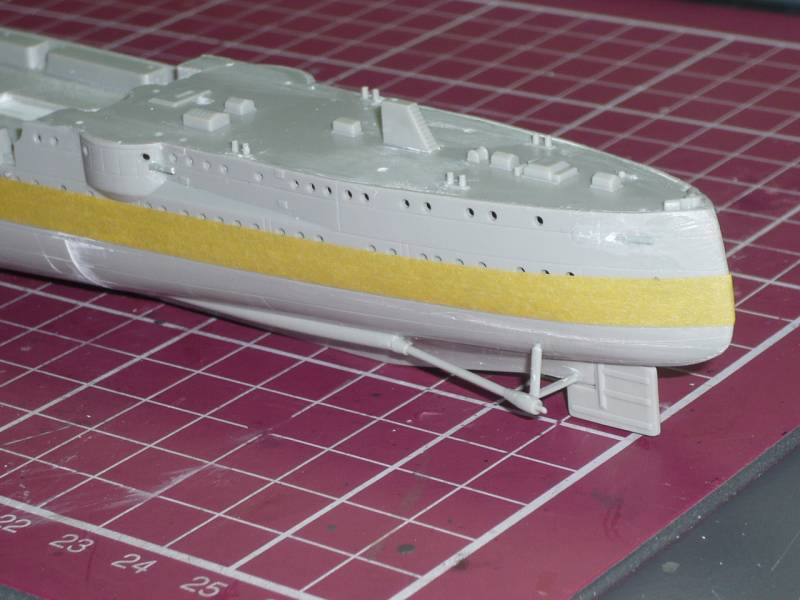

Wie bekommst du die Wasserline so gerade hin? Machst du das nach Augenmaß oder gibts da n kleiner Trick?
Andi
Sonntag, 3. Februar 2013, 09:56
Hi Andi

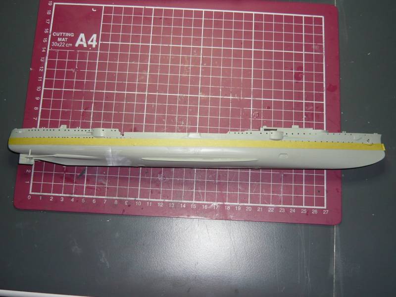

Die wasserlinie reis ich mir meistens an hier wars nicht nötig weil die Platten angedeutet sind und so eine Linie ergeben ,ansonsten eine Glatte oberfläche das model in die waage Stellen fixieren ich nehm dazu Knetmasse und mit einem zirkel rundrum anreisen . bisschen übung und es funzt:-))
Gruß Peter
Nur weil Ich graue Haare habe bin Ich nicht Weise .
Sonntag, 3. Februar 2013, 10:01
Aber den Zirkel benutzt du nicht frei Hand? Ich hab mir eine Konstruktion aus CD-Hüllen und Karton gebaut, waran ich einen Bleistift hingeklebt habe, mit dem kann ich den Rumpf umranden kann. Danach abkleben und bemalen.
Soweit die Theorie, kann ich erst testen, wenn ich bei meiner Markgraf die richtige Farbe fürs Unterwasserschiff zusammen gemischt habe.
Sonntag, 3. Februar 2013, 10:11
Nö Freihand funktioniertnicht hab ihn an einen Anschlagwinkel so fixiert das ich ihn in der Höhe verstellen kann.wenn ich mal etwas zeit hab will ich mir eh einen höhenanreiser Bauen mal sehen wenn er Fertig ist stell ich mal ein Bild rein so das ihn jeder nachbauen kann.

Sonntag, 3. Februar 2013, 11:52
Hey Peter ,
Da hast du ja ein schönes Foto wo du auch den Wasserpass Gutsehen kannst .
Aber sag mal , täuscht es oder oder laufen die Wellen bei Emden grade ,ich finde es sieht so aus als wen sie am Ende der Wellenhosen abknicken .
Sprich die Wellenböcke zu lang sind .
MfG Hans
Sonntag, 3. Februar 2013, 13:05
Ja Hans die muss ich noch abändern.
Gruß Peter

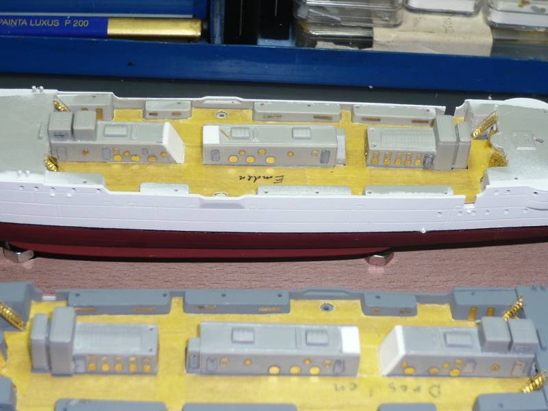

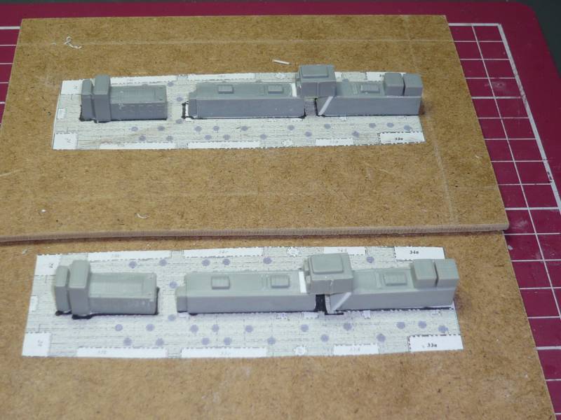

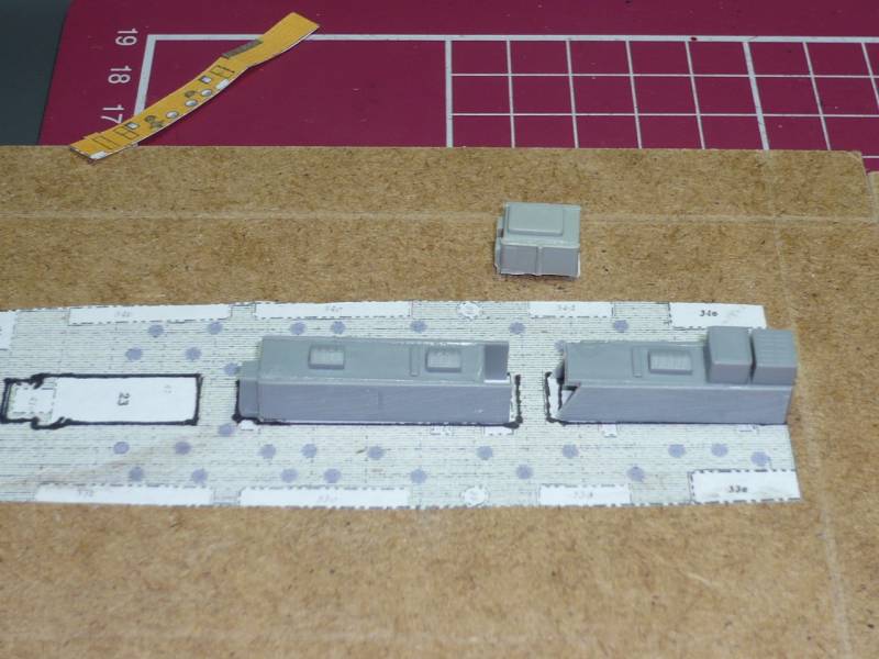

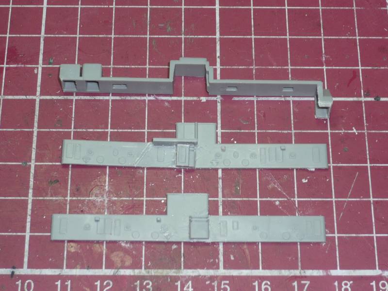

Samstag, 9. Februar 2013, 07:01
Kurzes Update

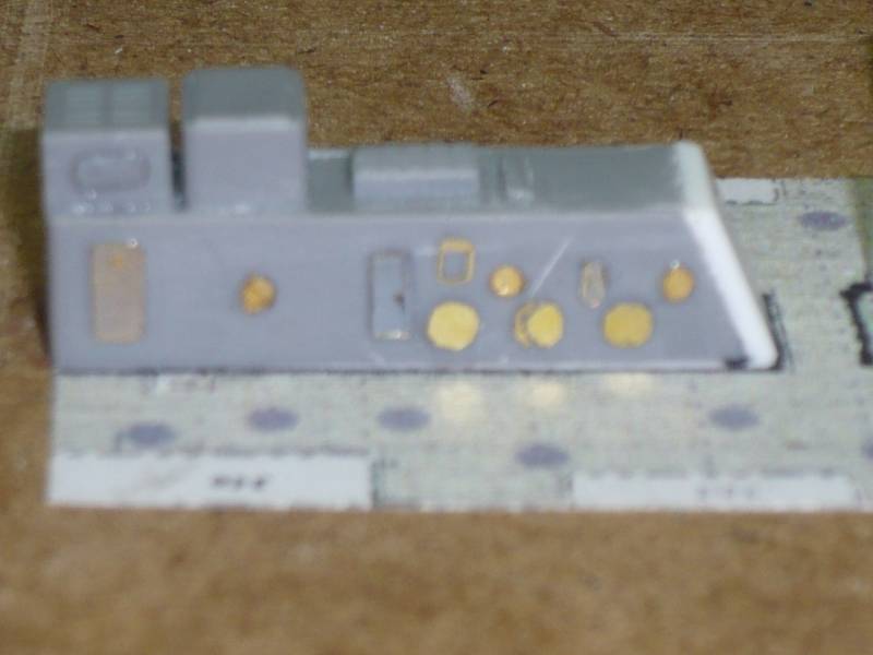

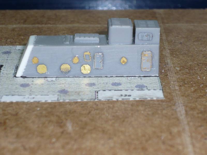

Moin zusammen , hier einen kurzen Bericht vom stand , hab die mittleren aufbauten mal vorgenomen da der Bausatz nicht stimmt hab ich es auseinander gepflükt hier hilft mir schon der Papierbogen der Emden von HMV muss sagen der ist ziemlich genau in Details ,hab das Deck und die Aufbauten runterkopiert um eine vorlage zu haben für die Mase der Aufbauten fehlen nur noch die Ätzteile der Fenster usw.die Kamen erst gestern also kanns jetzt weitergehen wäre gerne weiter aber im moment ist aus beruflichen gründen nicht soviel zu machen hier die Bilder.
Das Original:
Umbau:
Gruß Peter

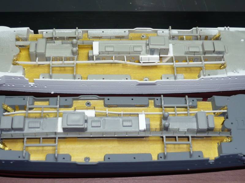

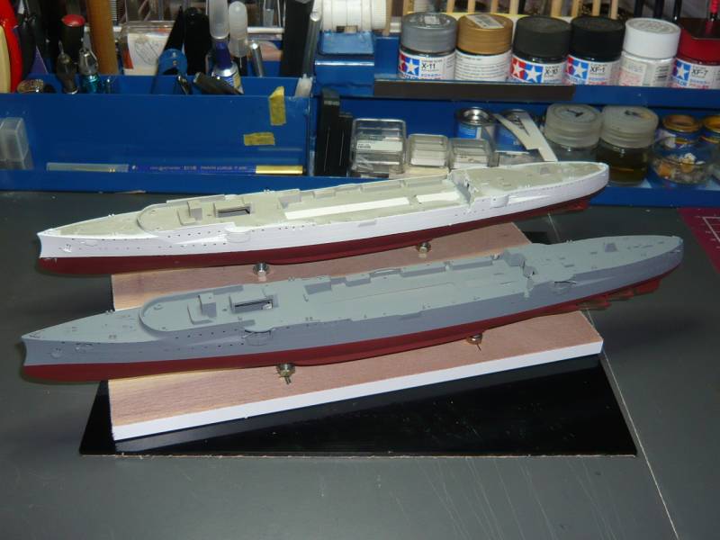

Sonntag, 10. Februar 2013, 12:11

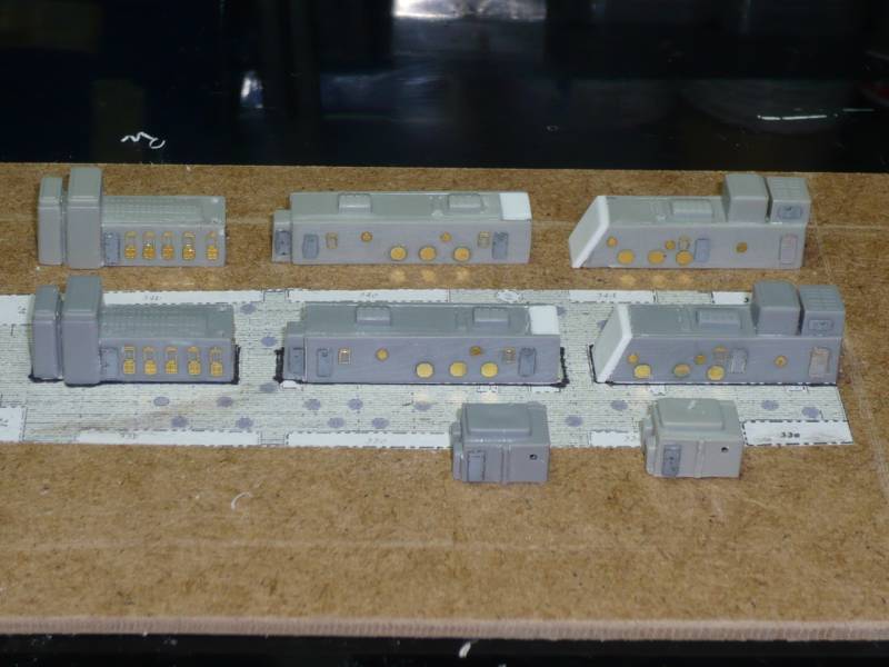

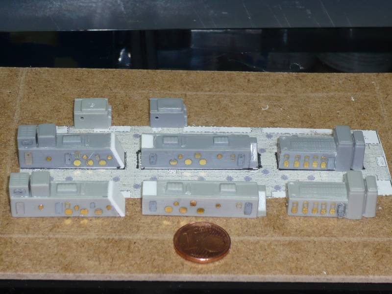

Update Emden /Dresden

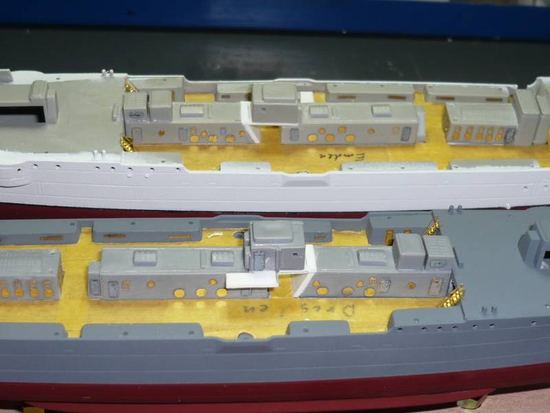

So nach einer langen Nacht und heut Morgen bin ich schon ein Stück weiter , Hab die Ätzteile an die Aufbauten gepfrimmelt und die Schiffe Lackiert viel zeit und wenig sichtbar aber es ists wert muss ich sagen kein vergleich mit dem Ursprünglichen teilen von Revell wie gesagt der Papierbaubogen ist eine sehr große Hilfe und das ganze ist ja immer Doppelt.Noch ein Paar Korrekturen sind zu machen ,An den Aufbauten ist noch einiges zu machen wie Platformen ein durgehender Laufsteg mit Reling ,Lüfter usw. Hätte nicht gedacht das diese kleinen Schiffchen soviel Aufwand machen da Sind ja die großen einfacher zu Bauen :verrückt: . Hier mal die Bilder:
Emden:
Dresden:
Beide:
Aufbauten:
Gruß Peter

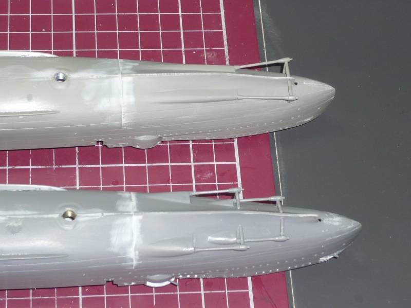

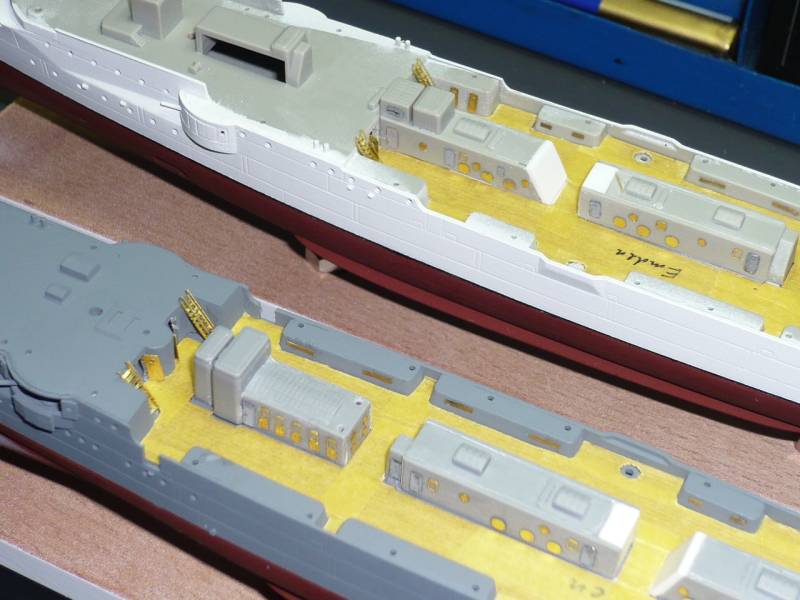

Sonntag, 17. Februar 2013, 08:42
Update Dresden /Emden
Hallo habe maletwas rumgeätzt :-) Bzw. ätzteile angebracht. Nachdem ich die Emden nochmal neu Lackiert habe weil ich so Schlau war und das weiß von einem anderen Hersteller als Tamiya zu nutzen und der Risse bekam warum auch immer musste ich alles nochmal enfernen und neu machen . Was lernt man daraus ? Schuster bleib deinen Leisten naja ist halt so ich habs begriffen. Hab dann mal die Treppen gebogen und montiert ,Türen angebracht und klappen für die Staukästen die hab ich aus Ätzteilresten geschnitten . Das Holzdeck eingepasst ,musste ja noch den 2ten durchgang anpassen und dann abgeklebt das nichts drankommt beim Lackieren . Die kleinen Monster ziehen sich ganz Schön in der Zeit da kann mann manchmal die gedult verlieren wenn ich drandenke was da noch abzuändern ist , aber es lohnt sich bestimmt bisjetzt bin ich zufrieden mit dem ergebnis auch wenns längr dauert,Zeit ist halt Relativ. hier die Bilder:
Gruß Peter

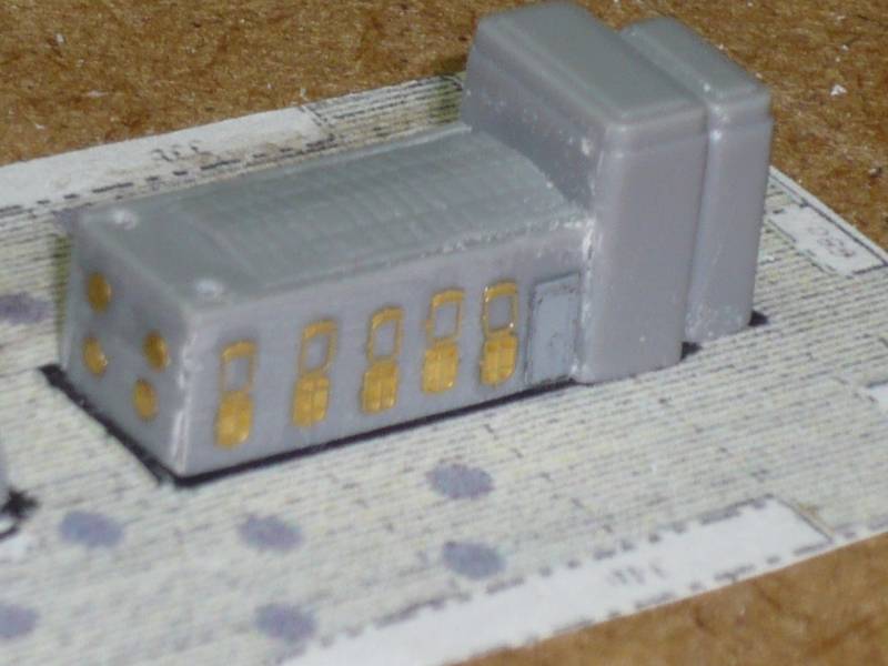

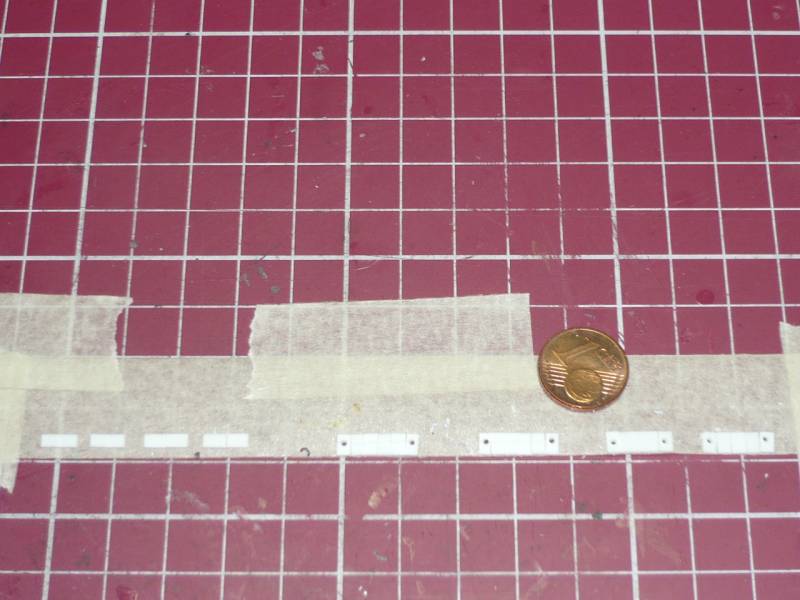

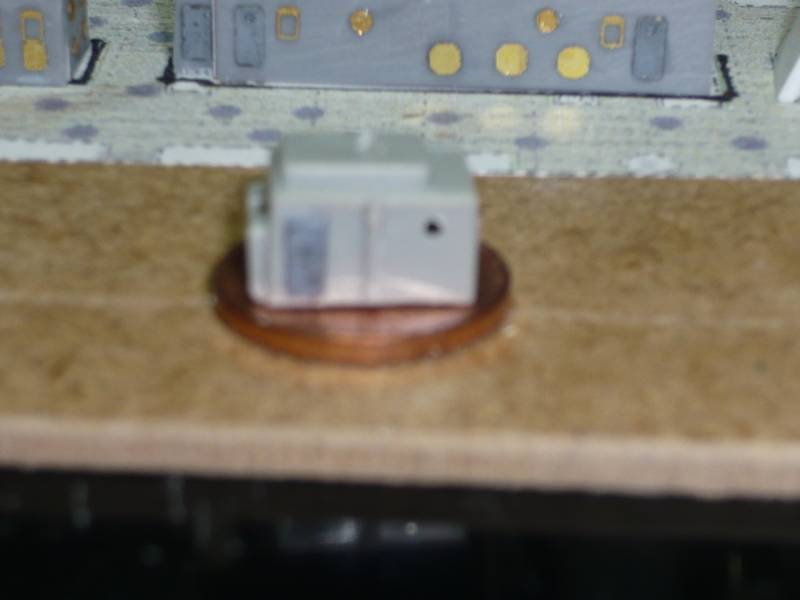

Samstag, 23. Februar 2013, 07:22
Moin moin , Danke für den Zuspruch.
Habe diese woche weiter an den Mittleren aufbauten gemacht wenn mann bedenkt das mann durchschnittlich 2-3 Stunden täglich dransitzt und das ergebnis naja wird ne lange Werftzeit für die beiden :-)) ist aber auch eine Pfrimmelarbeit aber es wird und kann sich sehen lassen.Habe jetzt die ich glaube Funkbude aufgesetzt musste dafürnoch die Platform mit steg Scrat machen , danach nahm ich mir den Laufsteg vor da musste ich erst mal die beiden geschwüre die Revell gegossen hat entfernen auf der ganzen länge das es dünner wird ,nach dem Anpassen und montieren hab ich dann die Munitionstransportschiene auf der einen seite Scratch gemacht weil sie garnicht im Bausatz vorgesehen war , auf den Decks wurden noch die Lüfter gesetzt dnach die Reling Montiert das wars erst mal . Die kompassplattform und die Schornsteine mach ich erst viel später wen die aufbauten komplett fertig und alles Lackiert ist also fast zum Schluss. hier die Bilder:
Gruß Peter

Samstag, 23. Februar 2013, 10:51
Hallo Peter
WOW !!!
Dein Bericht wird von mal zu mal Interessanter, von der Munischiene hab ich noch garnichts gewusst.
Gruß Thomas
