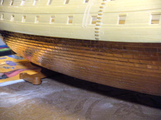

Hallo Modellbaufreunde,
ich habe nun endlich die Bekupferung des Unterwasserschiff's fertiggestellt.
Danach ging es erstmal an das unterstes Deck. Heller hat die zwei unteren Decks zwar vorgesehen, nur leider keine Holzplanken geprägt oder Grätings vorgesehen, bis auf zwei glatte Deckflächen ist da nichts und zwar garnichts. Ich habe zunächst einmal eine Deckhälfte beplankt. Nach mehreren Versuchen ist schließlich ein, wie ich finde, akzeptables Ergebnis dabei rausgekommen. Die Beplankung habe ich wieder einmal mit DC-Fix Folie vorgenommen. Danach die Fugen mit grauer Wasserfarbe gefüllt.

peter, ich bin beeindruckt!!!!
Samstag, 5. Januar 2013, 00:43
Sauber! Super! Wo sind aber Leibholz, Fischungen und Wassergang?

Samstag, 5. Januar 2013, 01:01
Ja hallo, das ging aber DC-fix :-)
XXXDAn

Samstag, 5. Januar 2013, 01:02
Richtig geil geworden Peter...Mach weiter so...
Das sieht man da unten doch sowieso nich... ;) also kann mans auch getrost weg lassen...
Also wenn du weiter so baust Peter,wird das eine richtig geile Vic...
Freue mich schon auf weitere Bilder..

Samstag, 5. Januar 2013, 01:25
Danke für euer positives feedback, freut mich natürlich.
@ Milton, das ist so noch nicht fertig, es geht mir erst einmal um die Grundausrichtung und ob ich das so machen kann.
