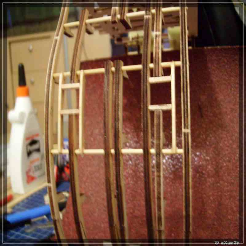

So,ich habe mal damit begonnen Extraspanten für die Trempelrahmen des unteren Batteriedecks einzuziehen...Ich habe sie noch nicht fixiert,da ich ja noch nicht sicher bin welche Breite die Stückpforten haben werden...
Auf jeden Fall ist der Grundstein gelegt und ich mache mit dem oberen Geschützdeck weiter....
Im mittleren wird nur die Admiralspforte dargestellt,da werd ich nach dem gleichen Prinzip vorgehe
n.
So weit erst mal das Update...Würde mich über Tips und Verbesseungsvorschläge freuen bevor ich alles fixiere...

Donnerstag, 3. Januar 2013, 20:12
Hi Torsten,
Du kannst die Maße aus dem Längsschnitt übernehmen. Der Plan hat, wenn Du ihn ohne Skalierung druckst, den Maßstab 1:48.
Genau so habe ich mir das bei der Beschreibung vorgestellt. Im mittleren Batteriedeck liegt wohl die Admiralitätspforte. Die solltest Du analog vorbereiten.
Gruß Christian

Donnerstag, 3. Januar 2013, 22:59
Zum Abschluss des Tages noch ein kleines Update.
Die ersten beiden Trempelrahmen des unteren Geschützdecks sind fertig. Sind jetzt 1,3 x 1,1 cm. Morgen gehts dann an die andere Seite und dann zur Admiralspf
orte und den Trempelrahmen des oberen Geschützdecks.
Das Beplanken werde ich dann wohl am Wochenende beenden.
So,genug der Worte ,hier noch 1 Bildchen.Schönen Abend noch...

sehr schön geworden. Bei den nächsten Trempelrahmen kannst Du dann auch noch das richtige Ausklinken des Holzes für die historisch korrekte Verbindung üben. :baeh:
Und wenn Du fertig bist, lass die Finger von Bausätzen, die Du dann nicht mehr nötig hast. Scratchbau macht mehr Spaß. ;)
Denk an die Barkhölzer. Wirst Du die Beplankung analog zum Querschnitt ausfdoppeln oder so lassen?

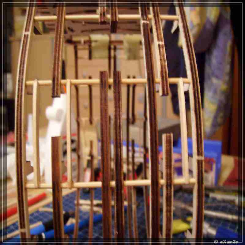

Trempelrahmen
Hallo...
Heute habe ich die Trempelrahmen für alle Decks fertiggestellt...vor dem Beplanken wird noch mal ein wenig verschliffen,damit die Planken ordentlich auf den Spanten aufliegen.
Für Anregungen und Kritiken bin ich weiterhin sehr dankbar.
Nun kann es am Wochenende mit dem Anbringen der Barkhölzer und dem weiteren Beplanken voran gehn.

Könnte ich Baupläne lesen ,hätte ich das im AotS auch auf S.86 sehen können...da ist ja alles super zu erkennen ...
Ich sollte mich wohl erst mal mehr mit dem Lesen von Bauplänen beschäftigen...werd das wohl mal die Wochen als Bettlektüre einplanen...
LG der "Doofe"
Die Zeit ist eine gute Lehrmeisterin. Schade nur, dass sie alle ihre Lehrlinge umbringt.
Freitag, 4. Januar 2013, 20:17
Quatsch, das kommt mit der Zeit. Nur keine Panik. Wenn Du nach Fertigstellung des Querschnitts und der Dicken Blut geleckt hast, umso besser.
Gruß Christian

...mensch torsten ;( da wohnen wir so nah zusammen und ich hab doch glatt deinen baubericht jetzt erst gesehn :roll: ....aber jetzt ist er im abo und ich bin auch dabei :D ....sieht bis jetzt alles toll aus :) soweit ich das beurteilen kann, du weist ja ich bin ja auch noch ne kleene leie in dem gebiet :rolleyes: ....lg bine
Montag, 14. Januar 2013, 13:07
Hallo Torsten,
ich glaube die Trempelrahmen musst du gar nicht so verstärken bzw. einrahmen - wie ich es im englischen Baulog sehe, werden die Spanten dort entsprechend angedeutet - siehe jüngstes Update:
Klick
Ansonsten bis hierhin eine gute Arbeit, ich bin gerne weiterhin dabei und freue mich auf weitere Updates.
Gruß Marcel

Hallo Marcel...
ja das habe ich schon gesehn,aber nun sind die Trempelrahmen eingebaut.Verstehe aber nicht,warum sie die dann nicht gleich ins Spantengerüst integriert haben...egal....so ist es wenigstens nich ganz OoB...:D
LG Torsten
:ahoi:
Montag, 14. Januar 2013, 16:27
naja, DeAgo UND Verstehen ist eh so eine Sache... ;)
Ich habe es auch nur durch Zufall heute gesehen, denn sonst hätte ich die Trempelrahmen auch ähnlich eingebaut wie bei deinem Modell. :)
Gruß Marcel
Montag, 14. Januar 2013, 18:17
Und dieser grauenvolle von außen sichtbare Rahmen :(
