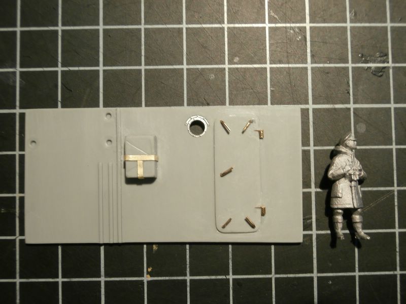

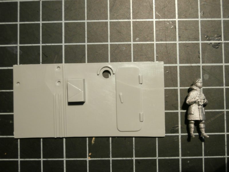

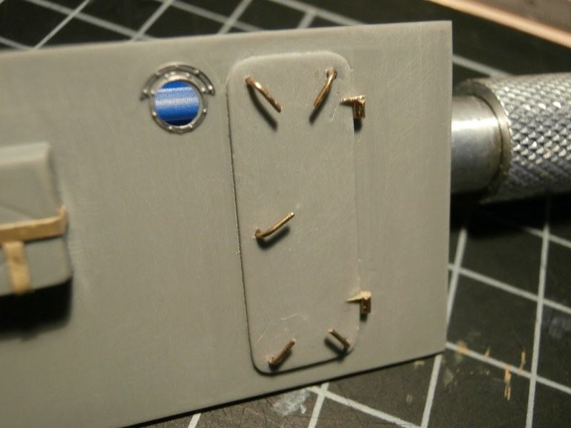

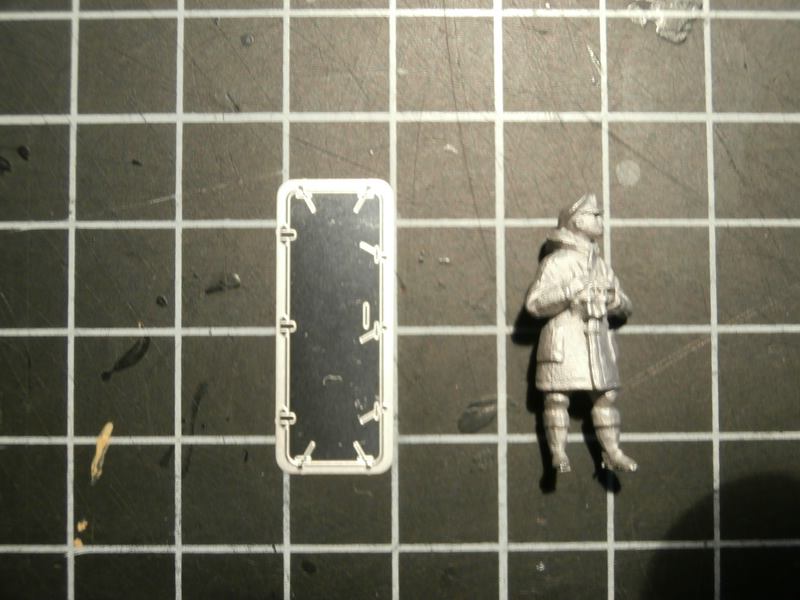

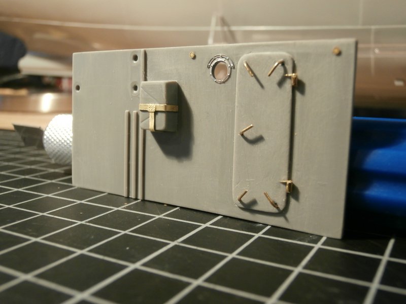

Und an dieser Stelle muss ich auch mal sagen , Ätzteile sind nicht immer das Wahre

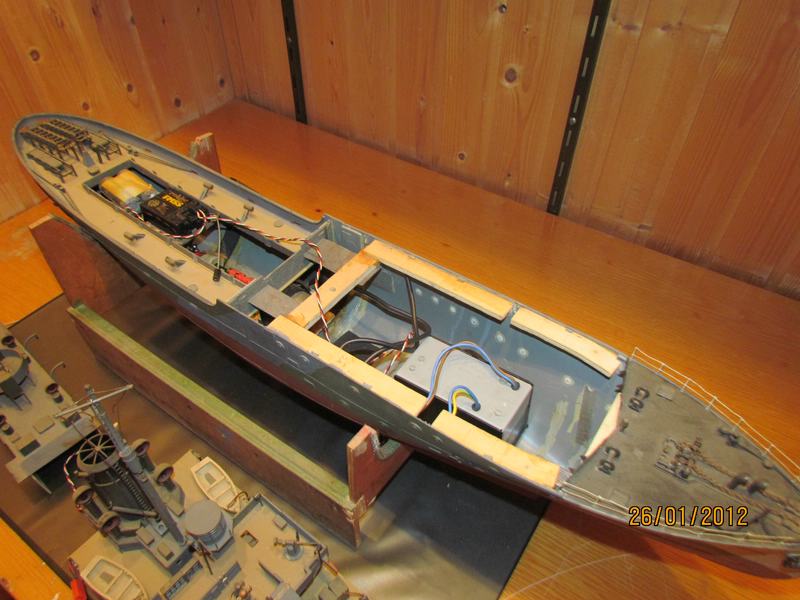

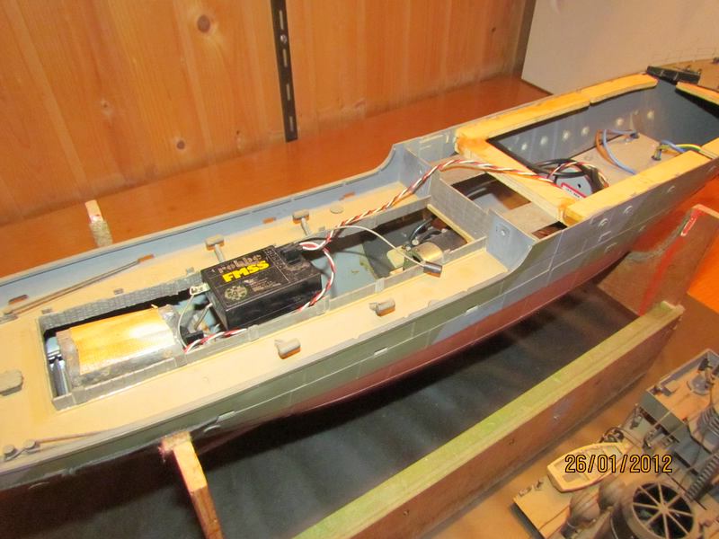

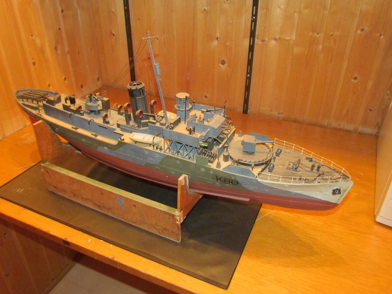

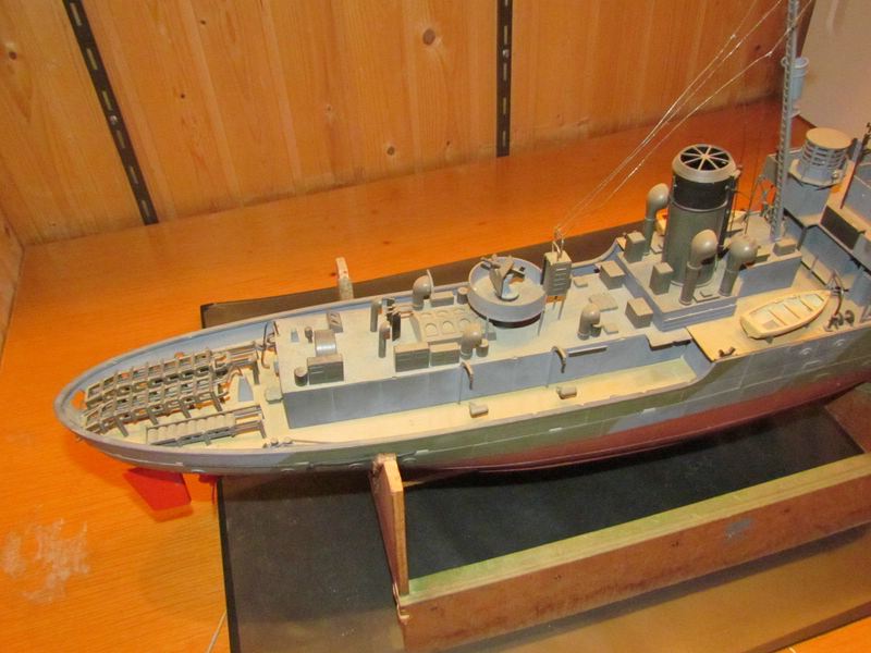

. Das hintere Deckshaus ist aufgesteckt. Dafür habe ich in die Decköffnung ein Süllbord geklebt um Wassereintritt zu vermeiden. Unter dem Deckhaus liegen lose die Ladebuchsen und der Ausschalter. Ist ein praktikable Lösung. Geht aber auch eleganter. Ein- Ausschalter mit Reedkontakt und einer mit Magnet versehenen Deckskiste. Die Bullaugen (34) sind möglicherweise geeignet, die Ladebuchsen aufzunehmen. Das Rigg würde ich wieder als Antenne verwenden. Nur diesmal mit hartem Messingdraht und mit ein wenig Spannung am hinteren Bügel einhängen.
