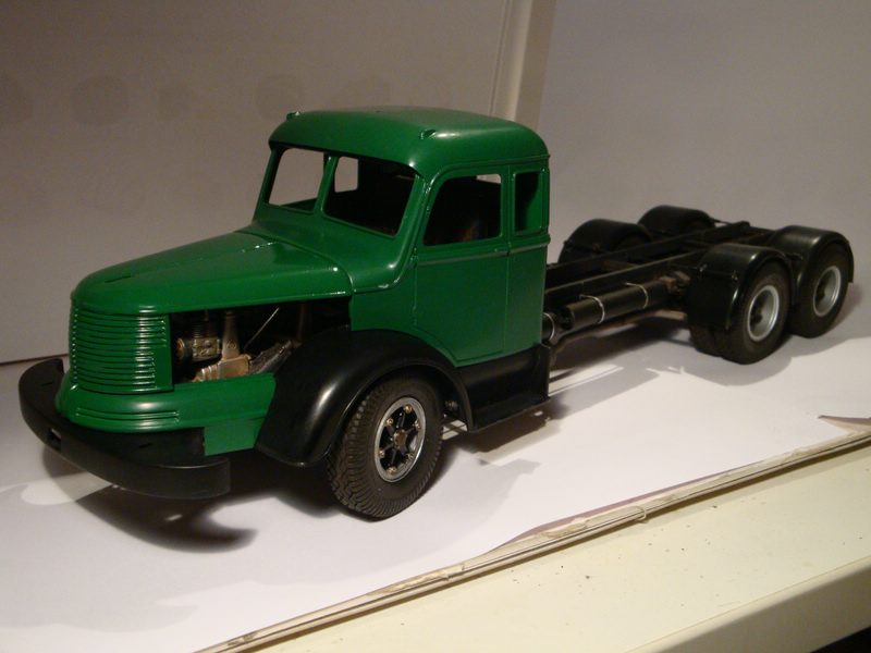

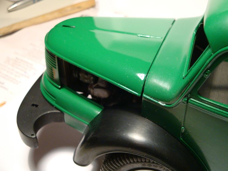

Hallo Michael
gewisse „konstruktive Freiheiten“ beim Alt-Lasterbau
Das ist auch der Grund warum ich fast nur noch Altware bastle, da hat man etwas 'Spielraum' . Dagen fällt es bei den neuen Lastern ja sofort auf wo man etwas nicht richtig wiedergegeben hat, insbesondere da die 'modernen' in der Regel in den Bausätzen nicht zu 95% korrekt wiedergegeben sind. Ausnahme vielleicht der Stralis.
Na Ja, jedenfalls gefällt mir dein Bau. Der Motor schaut gut aus wobei etwas Farbe am Keilriemen bei den zwei kleinen Riemenscheiben zu fehlen scheint.
Und für das Abgasrohr braucht man wohl nur etwas nachfeilen, dann dürfte es passen.

Hallo Modellbaufreunde,
und Danke an Hermann, Micha und Bernd für euer Feedback :ok: Auch mir gefallen die alten Lkw besser, umso schöner, dass sich hier weitere Oldtimerfreunde finden :prost:
@ Bernd: die Stelle am vorderen Schutzblech ist etwas abgefeilt, somit passt der Krümmer jetzt. Du hast recht, an einigen Stellen hat der Lack wohl nicht ganz sein Ziel erreicht :rot:
Nach ausgiebiger Trocknungszeit zeige ich heute die Ergebnisse der nächsten Lackierarbeiten. Die Schutzbleche, Felgen, Tanks und die Stoßstange haben letzte Woche ihr Farbkleid erhalten. Lackiert hab ich mit Revell 302 schwarz seidenmatt, die Felgenringe in Alu.
Die Schutzbleche habe ich nach dem Trocknen des ersten Farbauftrags noch mal geschliffen und lackiert, weil mir die Oberfläche zu rau erschien.

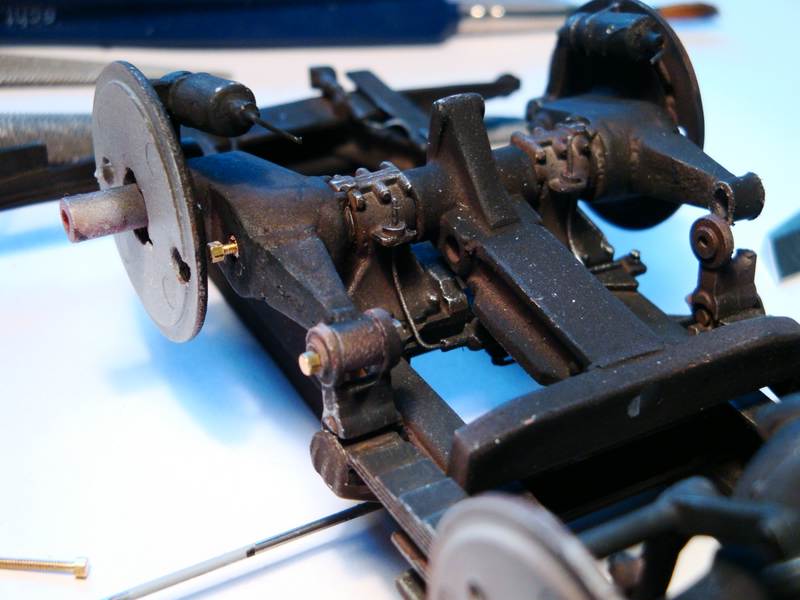

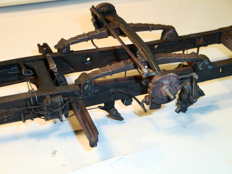

Die Finisharbeiten zum Altern nehmen viel Zeit in Anspruch, da hab ich nicht jeden Tag die notwendige Geduld für- dann mach ich lieber einige Tage nix- bevor ich’s verbocke :pfeif:

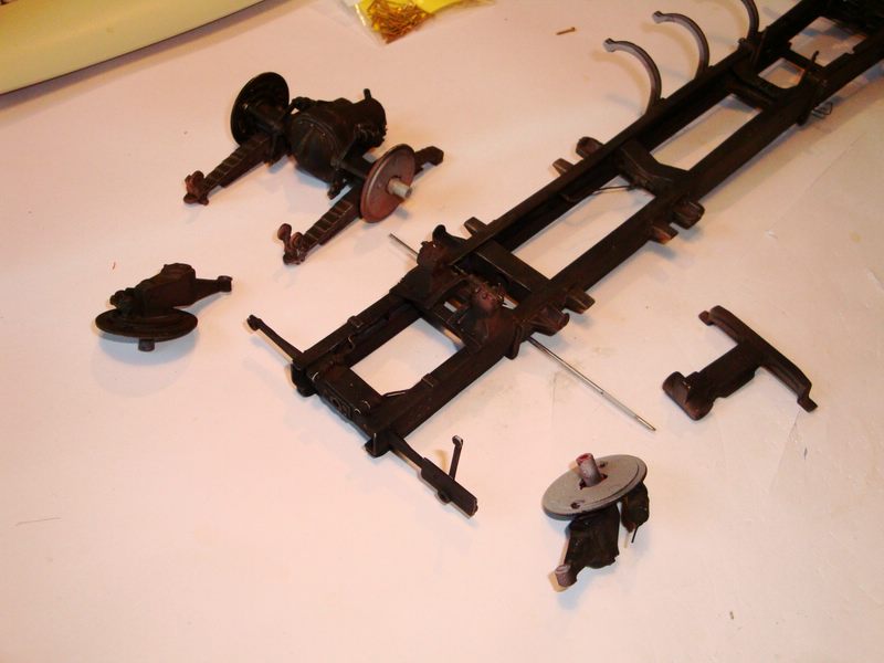

An der Hinterachse habe ich versucht die Konturen durch Trockenmalen etwas herauszuheben
Alle Anbauteile der Achsen fertig zum Zusammenbau
Die Achsdrehpunkte sind mit stabilen 1mm Messing Schrauben und Muttern verbunden und gesichert, somit sollte ein Achsausgleich bei unebenem Stand möglich sein. Wäre unvorteilhaft, wenn der Krupp ein Bein heben tät ;(
...was noch fehlt sind die Bremsschläuche. Diese kommen erst zum Schluss, nach einer Schicht Matt-Klarlack an die Reihe
Alle Achsen sind montiert, jetzt können Motor, Getriebe und Antriebswellen eingebaut werden

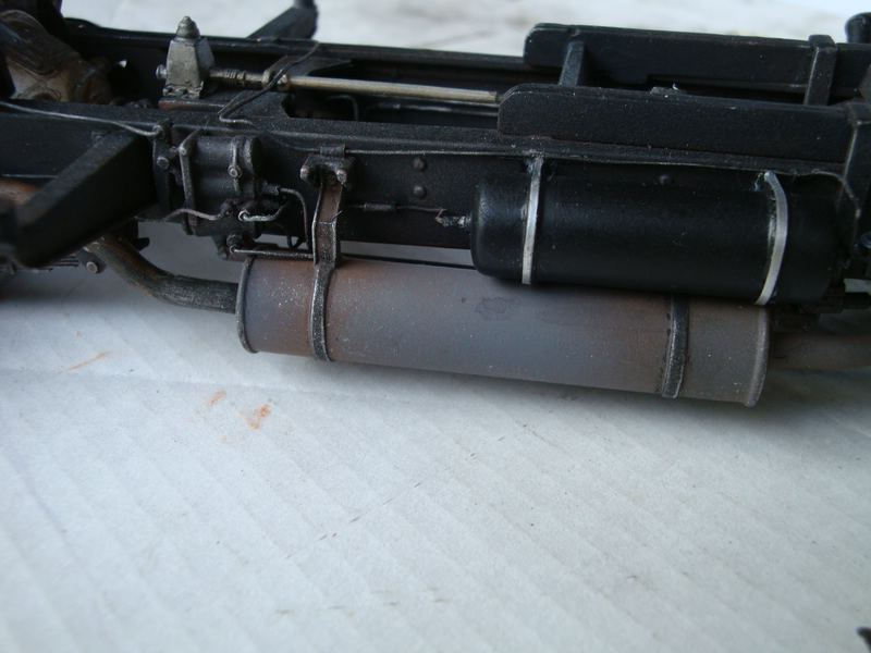

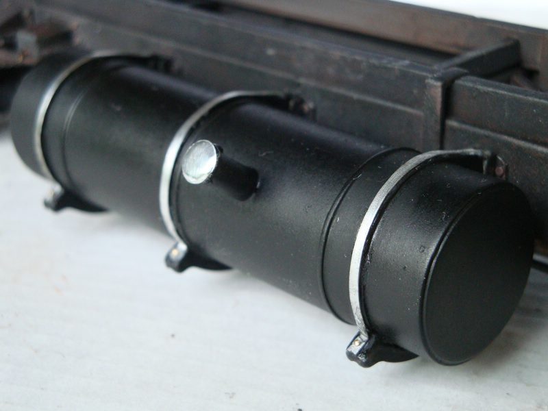

Der Krupp macht Fortschritte, manchmal gibt’s auch Rückschläge. Die Lackierung und anschließende Befestigung des Tanks hat mir einiges Kopfzerbrechen bereitet. Endlich mit den Halterungen verklebt, brach der Tank an den Klebestellen ab und der Lack war natürlich im Eimer :heul: Also das ganze nochmal von vorne... :bang:
Die Tank- Befestigungsbänder sind aus einem Teelichtblech mit einem Skalpell geschnitten, der Tankdeckel ist aus dem gleichen Material mittels Stanzzange schön rund ausgetrennt und in Form gebracht.

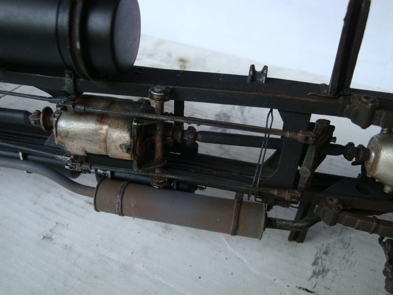

Getriebe, Schaltgestänge und die Kardanwellen sind auch eingebaut
Auspuff, Drucklufttanks und Leitungen auf der linken Seite
Getriebe und Handbremsgestänge von unten
Die Eigenbau Bremsverteiler und Leitungen an der Antriebsachse, sind hergestellt aus Abfallstücken vom Giesast, dünnem Kupferdraht und Kabelisolierung

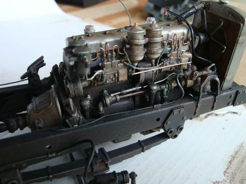

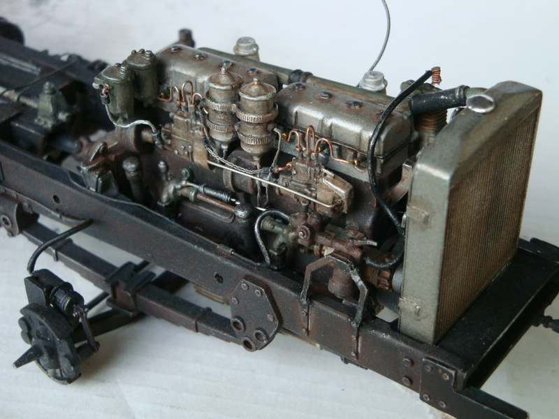

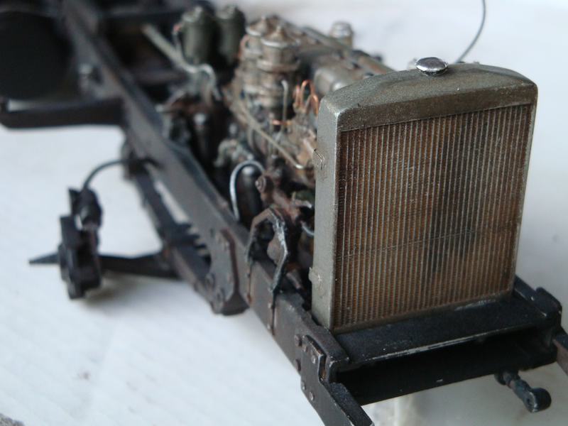

Der Einbau des Motors war nicht ganz einfach zu bewerkstelligen, da weder Kühler noch Kardanwelle noch die Motorhalterungen passten. Feilen und Schnippeln war angesagt, um das ganze halbwegs in den Rahmen zu zwängen.
Der Krupp- Motor ist viel zu schade, um unter einer Habe zu verschwinden ;( denke ich werde die Haube komplett abnehmbar machen, damit man einen Blick auf den Sechszylinder hat. :smilie:
Ein paar Leitungen und Kabel fehlen noch und der Lack ist an einigen Stellen nachzubessern.
In der Aufnahme von unten lässt sich gut erkennen, dass der Motor im Grunde aus zwei gekoppelten Dreizylinder Zweitakt- Maschinen besteht. Anfang der 50er war der Titan mit 210 PS der stärkste in Deutschland gebaute LKW.

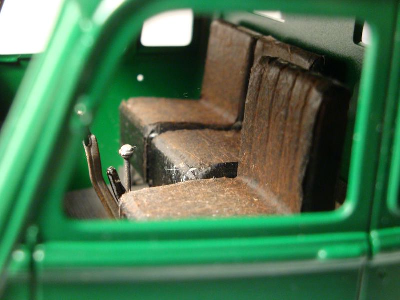

Es gibt verschiedene Möglichkeiten Sitze mit unterschiedlichen Oberflächen zu gestalten, ich hab mal versucht alte abgenutzte Ledersitze darzustellen.
Das Material stammt von der letzten nächtlichen Kühlschrankplünderung 8)
...ganz dezent britisch, hab ich aus leeren After Eight Tütchen einen Schnittmusterbogen geschnippelt.
Die Seitenteile wurden einzeln der Reihe nach mit Sprühkleber eingesprüht und sofort auf die Seiten des Sitzes geklebt- gleiches beim Vorderteil.
Das Mittelteil wurde zunächst ordentlich zerknüllt und wieder glattgestrichen, danach ebenfalls mit Sprühkleber besprüht und auf den Sitz geklebt.
Schaut nach dem Trocknen so aus :D
Anschließend hab ich die Sitzflächen und Rückenlehnen noch mit wasserverdünnter brauner Ölfarbe und Wattestäbchen vorsichtig abgetupft. Hier ist Vorsicht geboten, minimal zuviel Wasser weicht sofort die Klebestellen und das Papier auf.
Bin selbst überrascht über die Wirkung, denke das Ergebnis kann man gelten lassen :D

Freitag, 19. Juli 2013, 05:34
Hallo Michael,
das was du da hier zeigst, ist der absolute HAMMER!!!!!!!!!! Diese Detailverliebtheit am Motor und Fahrgestell ist der blanke Wahnsinn!!!!!!!!! :respekt: :respekt: :respekt: :dafür:
Du hast auf jeden Fall ein Abo von mir! Echt klasse!!!!!!!!! Weiter so! :ok: :ok: :ok:
LG Tobi :wink:
Freitag, 19. Juli 2013, 07:19
Hallo Michael
Bin eben erst über deinen BB gestoßen und bin überwältigt von deiner Arbeit :ok: was deine Alterungen angeht eines der besten arbeiten die ich gesehen habe meinen ganz großen Respekt für Deine Leistung .
Gruß Jörg
Aoshima Kawasaki GPz 900R
Freitag, 19. Juli 2013, 13:04
Der Krupp- Motor ist viel zu schade, um unter einer Haube zu verschwinden
...jedenfalls in dem von dir gezeigten Zustand.... :ok: :dafür:
Thorsten
Freitag, 19. Juli 2013, 15:54
Hallo Michael,
tolle Fortschritte! Der Motor ist wirklich zu schade zum Verstecken, fand ich bei meinem Krupp auch schon schade!
Henning
Beiträge: 18
Realname: HUSEYİN
Wohnort: TURKIYE/İZMİR
Freitag, 19. Juli 2013, 16:12
Wunderbare Kunstfertigkeit :ok:
Freitag, 19. Juli 2013, 16:14
Hallo Michael
So'n schön gealteter Motor muss auch sichbar sein :dafür: , das ist ja auch schon ein Modell im Modell. Eventuell genügt es auch nur die obere Abdeckung anzubauen und die Seitenteile der Haube erst gar nicht zu verwenden.
Grüsse - Bernd
Beiträge: 11 438
Freitag, 19. Juli 2013, 21:26
Hallo Michael.
Du sollst uns doch nicht einen Originalen Motor, sondern den von deinem Modell. :lol:
Ich kann mich den anderen da nur anschließen und finde den auch sehr gut getroffen. :respekt: :dafür:
Laß doch die Motorhaube geschloßen und stell den Motor auf einen Palette und Du hast gleich das perfekte Ladegut.
Gruß Micha.
Samstag, 20. Juli 2013, 08:37
Hallo MIchael,
der Motor sieht einfach genial aus. Der Rest natürlich auch, aber der Motor ist ein Traum :ok:
Das wäre der Perfekte Motor um die Teile der Haube durch Durchsichtige klarsichtteile zu ersetzen. So wäre er geschlossen und dennoch könnte man deinen Motor bestaunen. Ob man das so hinbekommten würde keine Ahnung, aber die Idee klingt im Kopf gut :idee:

@ Thorsten und Henning – anhand von Vorbildaufnahmen hab ich versucht am Motor einige Kabel und Leitungen nachzubilden, denke die Arbeit hat sich gelohnt. Der Motor ist allerdings schon OOB ein Hingucker und zu schade um versteckt zu werden.
Ich finde, Revell hat hier besonders beim Motor viele Details bemerkenswert genau und vorbildgetreu umgesetzt :ok:
@ Bernd – deine Idee behalt ich auf jeden Fall im Hinterkopf, vielleicht verschwinden die Seitendeckel wie bei meinem Alaskan Hauler auf gleiche unerklärliche Weise– denke beim Zusammenbau wird sich die Lösung finden :idee:
@ Micha – klasse Idee, den Motor als Ladegut zu transportieren. 8) Leider ist der Motor endlich nach längerem verzweifeltem Kampf an Ort und Stelle - und gut verklebt ...aber ich hab ja noch einen Motor vom Ersatzteilspender Bausatz :D und da der Büssing auch noch auf der Wunschliste steht, wird die Idee mit dem Ladegut... :pfeif:
@ Sunny – die Idee hat was! So was hab ich mal in einem U- Boot BB gesehen. Die Außenhaut teilweise ausgeschnitten, oder als Klarsichtteil ergänzt, um die Innensektionen sichtbar zu gestalten. Ich werde mal ernsthaft nachdenken, wie das funktionieren könnte :idee:

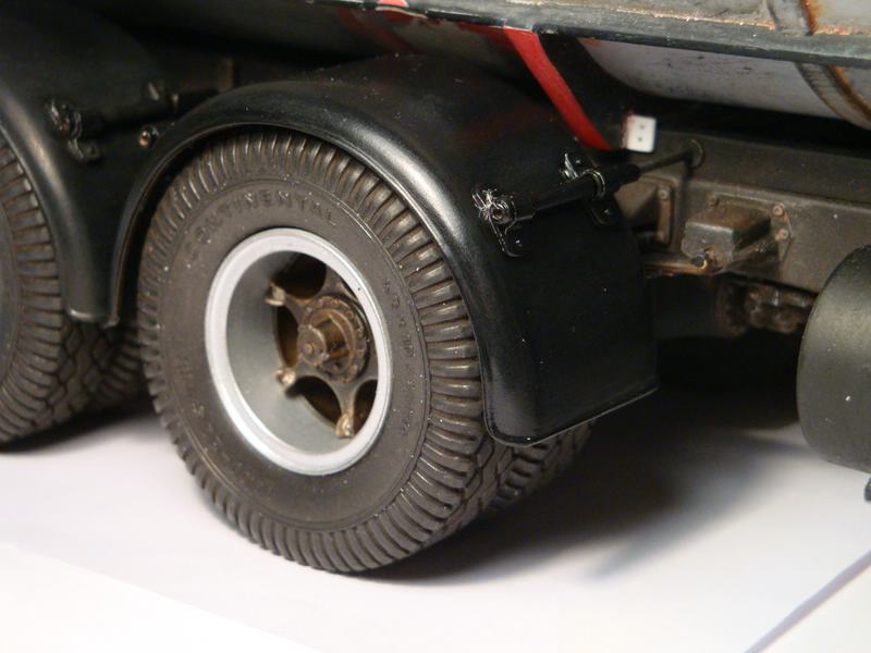

Der 3-Achs Titan steht auf den Rädern! :tanz:
Die vorderen Schutzbleche sind montiert und verklebt, die Kotflügel der Hinterachsen müssen noch etwas angepasst werden.

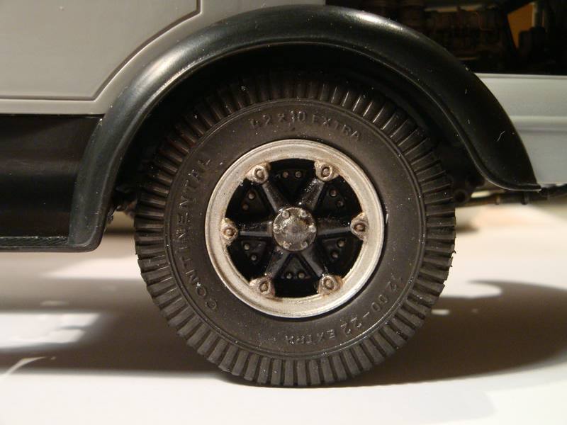

Die vorderen Trilexfelgen schon mit dezenten Gebrauchsspuren
Die Konturen der Felgensterne und Schraubenköpfe bekommen durch Trockenmalen und etwas Ölfarbe eine rostige Optik...
...nur dem Reifenglanz war trotz mehrfacher Behandlung mit Spiritus und Kreidepulver nicht vollständig beizukommen. Da werd ich mit der Airbrush noch etwas nachhelfen müssen :D
Denke dem alten Titanen steht etwas Patina recht gut :)

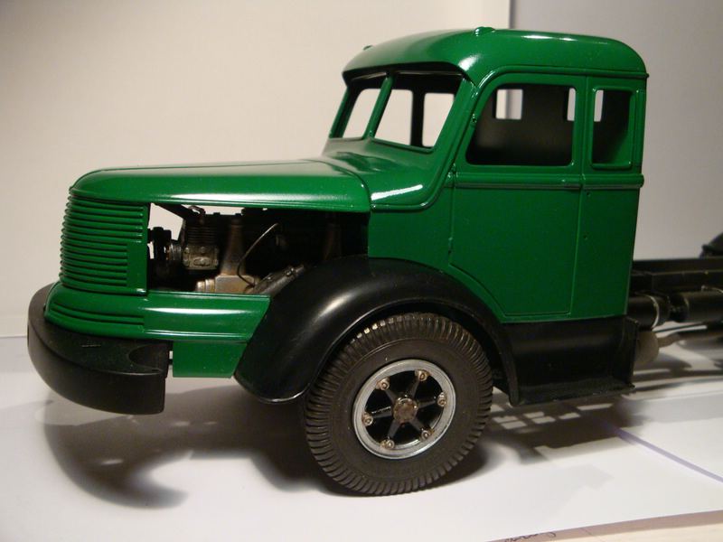

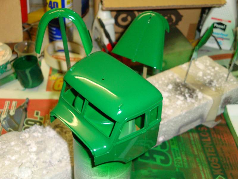

Zur letzten Passrobe vor dem Lackieren noch mal Fahrerhaus und Haube auf Kotflügel und Stossstange ausrichten.
Allerdings hat der alte Recke mittlerweile kräftig an Gewicht zugelegt :D
Erstaunlich, wie der Krupp durch den Tankaufbau, die zusätzliche Achse, die 4 Reifen und ein paar Messingteile zum richtig schweren Brocken wird.
Ich hoffe nur, dass die Klebestellen zwischen Rahmen und Zusatzrahmen die Verwindungen und Belastungen aushalten :nixweis:

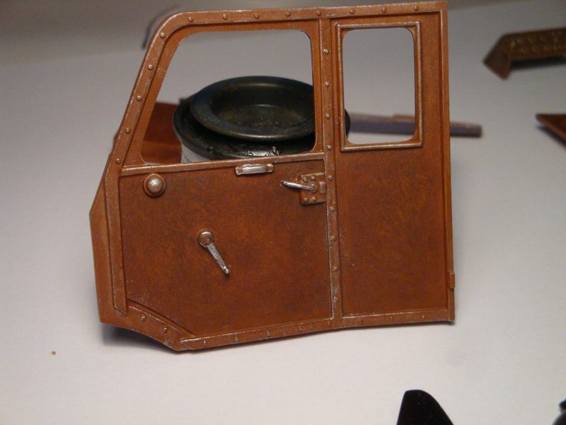

Neben anderen Kleinteilen sind auch die Türverkleidungen mittlerweile farblich bearbeitet.
Hier hab ich nach dem Lackieren die Struktur der Türverkleidung mit brauner Ölfarbe etwas nachgebildet und Kanten und Konturen wieder durch Trockenmalen etwas hervorgehoben

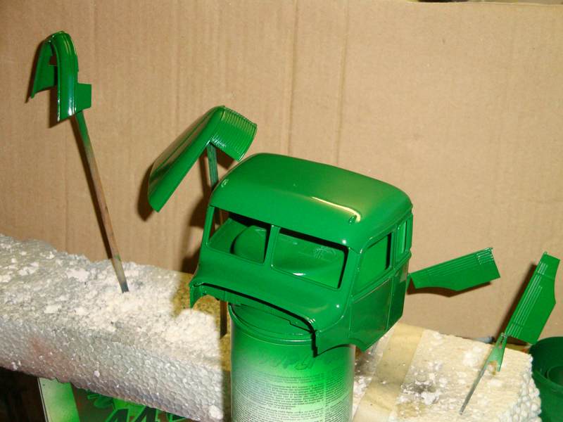

Apropos Schneckentempo, pünktlich zu "1Jahr BB" hat der Titan sein Lackkleid bekommen- grün, wie angekündigt :D - die Vorbereitungen liefen hierbei allerdings nicht reibungslos.
Der Kunststoff- Haftgrund hat sich diesmal nicht mit der grauen Grundierung vertragen. :bang: Also Backofenreiniger und runter mit dem ganzen :!! -...und diesmal ohne Haftgrund grundieren.
Ausgesucht hatte ich zunächst RAL 6000 Patinagrün, was dem MAN Farbton recht gut entsprach.
Allerdings wirken Farben bei den kleinen Flächen eines Modelltrucks noch mal ganz anders als an einem 1:1 Fahrzeug.
Beim durchstöbern einiger Spraydosenregale blieb ich dann bei 2 Dupli Color Farbtönen hängen.
So hatte ich wieder die Qual der Wahl und nix war entschieden :nixweis:
Und wieder sah ich bei der Farbwahl, wie Wunsch und Realität auseinanderliegen, denn
der dunkle Farbton gefiel mir zwar sehr gut, aber die Testlackierungen zeigten,
dass die Karosserie-Details durch den relativ dunklen Lack kaum mehr zur Geltung kommen.
Nach Begutachtung der Farbmuster hab ich letztlich zu Dupli Color 7-0400 gegriffen.
Die Bilder aus der Lackierwerkstatt:
Je nachdem, wie das Neonlicht einfällt und ob mit oder ohne Blitz fotografiert wird, wirkt die Farbe anders.
Der Titan im neuen Kleid- ohne Staub und ohne Nasen, -so jetzt darf er erst mal ein paar Tage trocknen :D

nach dem Trocknen der Farbe hab ich die Teile zunächst provisorisch auf das Fahrgestell gesetzt. Das Führerhaus hat mittlerweile auch schon den ersten Schleifgang mit 2000er Papier hinter sich. Führerhaus und Haube sollen zum Abschluss noch eine Schicht Matt- Klarlack erhalten.
Als nächstes werde ich noch Bare- Metal Folie für die Scheibenrahmen und Zierleisten bestellen.Wobei auch noch die Decalfrage zu klären ist. Ich möchte ausprobieren Decals nach eigener Vorlage anfertigen zu lassen. Ich denke die Graphiken werden noch einige Versuche brauchen, um ein vernünftiges Ergebnis zu erzielen. ;(
