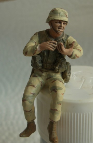

Der Kamerad ist aus einem Tamiya Figurensatz und passt perfekt auf die Ladefläche hinter das MG. Leider ist das Figurenbemalen nicht mein Spezialgebiet.

Hi,
Das gleiche Problem habe ich auch. Ich habe es dann mit Uniform Decals probiert und mache das jetzt immer. Ich bin total begeister davon.
Hier ein Bild:
Du brauchst nur eine ganze Menge Weichmacher und viel Geduld.

Hi Carrier,
schaut gut aus die Uniform. Ich habe von einem Trumpeter Figurensatz auch eine Decalfolie mit Flecktarn, leider hat das überhaupt nicht funktioniert, die Folie hat sich trotz Softer nicht angelegt und war auch viel zu dick und auch noch brüchig. Keine Ahnung was da abgeht.Wieviel von dem Softer nimmst du denn? tauchst du die Decals komplett im Softer ein oder bestreichst du die nasse Folie zigmal damit? Geduld hab ich leider überhaupt nicht :(

Donnerstag, 25. Oktober 2012, 23:18
Ein Modellbauer ohne Geduld????? :prost:
Ich Schneide die Decals zuerst zurecht. Dann Pinsel ich die Figur satt mit Weichmacher ein. Dann hole ich das Teilstück aus dem Wasserbad setze es auf und bestreiche mit einem weichen Pinsel immer wieder mit Weichmacher das Decal. Erst die Arme dann die Beine und der Kragen. Und immer wieder weichmacher drüber. Dann warte ich eine Nacht und dann geht es mit dem Körper weiter.
Ich habe hier die Decals von Dolp benutzt. Aber aus Asien gibt es viel bessere.

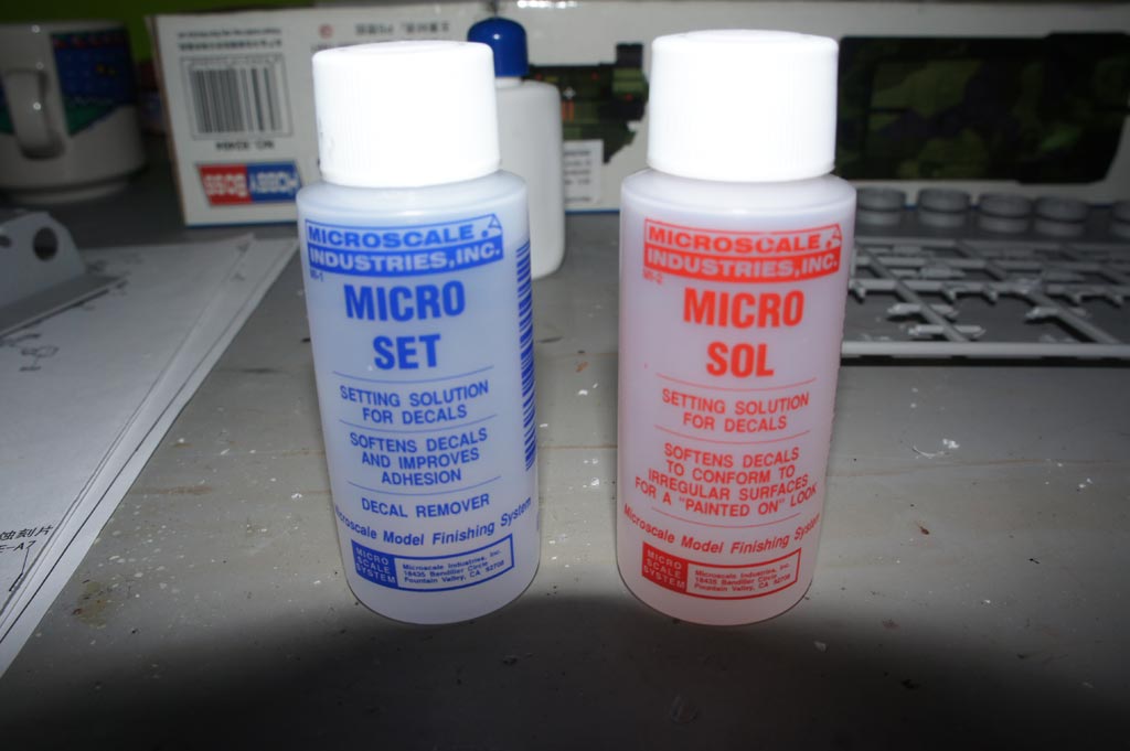

Welchen Weichmacher benutzt Du denn? Es gibt ja verschiedene Sorten und Hersteller. Der Blaue ist z.B. Mittel und der Rote soll die Decals extrem weich machen.

Hi,
Hier der Link zu den Decals. feste drücken
Ich benutze diesen hier.

ich habe auch diesen Mr. Mark Softer....zusätzlich benutze ich noch den Decal Fixierer von Humbrol
Habe mal preislich nachgeschaut dieser Softer von Microscale koster ca 4,60€ , Decalbogen von Dolp ca 4€ (gibt auch welche für 10 €), dazu noch Versand , wäre man insgesamt bei ca 12 €, lohnt sich jetzt nur bei vielen Figuren, wenn man tatsächlich Unmengen von dem Softer benötigt ist das ganze aber ein teurer Spass für ne korrekte Uniform, zum Vergleich das Modell selber bekommt man für ca 10 €

Freitag, 26. Oktober 2012, 12:32
Hi,
Sorry das ich mich noch einmal einklinke. Für eine Bemalung der neuen US Diggitarnung braucht man drei Farben und viiiiiieeeeel geduld. Ich habe für eine solche Figur eine ganze Woche gebraucht. Und sie ist noch nicht fertig. Für die Decals brauche ich drei bis vier Tage.
Die Tarnuniform andeuten... Ja das kann man machen. Dann sieht es aber auch dem entsprechend aus. Ich würde so etwas nicht machen. Das zieht dein Modell hinten runter und man sieht nur die Figur. Egal wo sie steht. Mit einem Decalbogen von Crossdelta bekommst du drei bis vier Figuren hin. Und solche unmengen an Softer ist es dann auch wieder nicht. Ich habe jetzt ungefähr 20 Figuren und meine 15 Fahrzeuge gemacht und die Flasche ist noch halb voll. Ich finde, wenn man das Figuren malen nicht so drauf hat, sind die Decals eine echte Alternative. Und ein hingucker sind sie dann allemal.

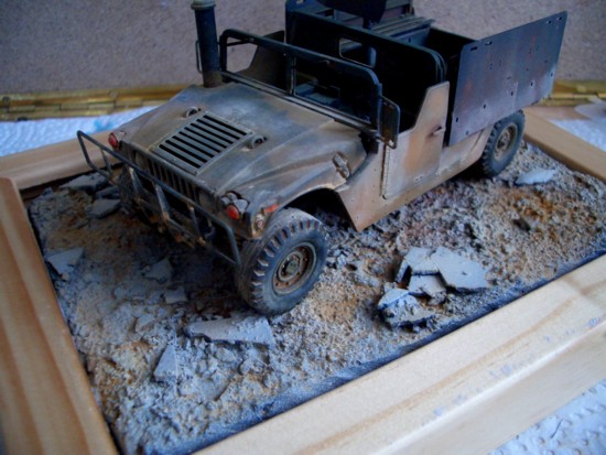

Kommen wir zwischendrin zur Base, darstellen möchte ich einen typischen steinigen Wüstenboden. Zuerst habe ich einen Bilderrahmen mit Gips ausgegossen. Darin dann schonmal leichte Unebenheiten geformt. Nach dem trocknen mit Weissleim bestreichen und dann mit Aquarienkies, -sand und kleinen Gipsstücken bestreut. Danach das ganze mit schwarzer Acrylfarbe angestrichen. Es folgte ein Bemalen mit Airbrush und ein Einstaubern mit Pigmenten. Zum Schluss leicht trockenmalen, aber Vorsicht das keine Stücke herausbrechen.
Sonntag, 28. Oktober 2012, 09:00
Hier nochmal bei Tageslicht, der Boden ist stimmig zum Modell.

Hi Berg,
wie immer Top Job. Gefällt mir sehr. Was steht als nächstes an :D ?
Sonntag, 28. Oktober 2012, 09:33
Hi Thorsten, erstmal noch nichts, wird noch ne Weile dauern dieses Projekt hier. Es kommt ja noch die Scheibe, Dach usw. Dann möcht ich noch bissl was aus meiner Modern us army Zubehör Kiste mit draufpacken und ne vernünftige Figur. Dann hab ich noch vor den Rahmen in Camouflage zu airbrushen, da brauch ich aber noch Denkanstösse. Also es wird nicht langweilig :D

Hi Berg,
Sieht Super aus, was du gemacht hast. Ich kann dir nur die Legend Figuren empfehlen. Sie sind nicht zu teuer und sehen Super aus.

Habe mir nun mal wieder meinen MG-Schützen vorgenommen und ihm den geschätzten 23. Tarnanzug verpasst, langsam schwinden die Details. Aber ich finde langsam wirds...

Sonntag, 28. Oktober 2012, 11:20
Hi Berg,
Selbstverständlich bekommst du einen Link. Hier ist er.
Du hast recht langsam wird es mit der Figur. Übrigens hier gibt es auch US Decals.

Sonntag, 28. Oktober 2012, 12:12
Hi,
Wenn die Details verschwinden steck ihn in eine Tüte mit Backofenspray. Nach ein paar Stunden und mit hilfe von Wasser und alter Zahnbürste oder so etwas ist der Lack ab.
