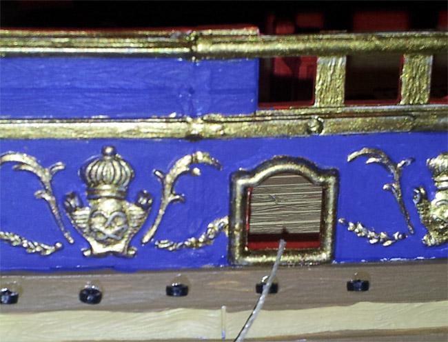

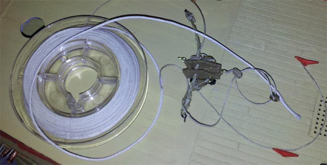

Um der Kritik um das Brooktau mal ad acta zu legen war ich mal eben den Bastelshop plündern (gerade 15% Rabatt) und hab neben noch ner Ladung Seide, Spachtelwerkzeug, Bienenwachs (soll ja gut fürs Takelgarn sein, einfach mal testen :idee: ) auch Wachsband gekauft. 0,9mm stark, hell/beige gewachstes und gewebtes Garn. Das sieht zumindest besser aus. Foto folgt später wenn mein Akku wieder einsatzbereit. Gibt ja auch noch weitere Updates.
Im Bau: Le Soleil Royal
Freitag, 19. Oktober 2012, 17:24

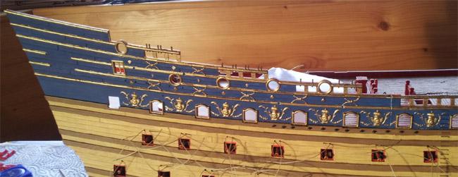

So hier nun die Bilder. Das Garn ist etwas heller, weißt jedoch keinerlei Ausfransungen auf. Testweise werd ichs mal verbauen und nochmal ein Bild erstellen
Und dann hätten wir noch das fertig bemalte Heck-Schanzkleid im eingebauten Zustand. Musste etwas rumschnitzen, damit es besser passt. Übergänge haben noch immer einen kleinen Spalt. Da werd ich noch abschließend Ausbesserungen vornehmen müssen.

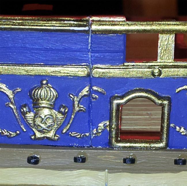

Hast Du schon eine Idee, wie Du das machen wirst?
Sehr schön saubere Rumpflackiereung übrigens! :ok:
Freitag, 19. Oktober 2012, 21:16

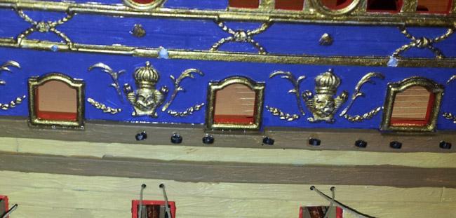

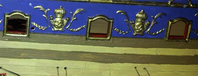

Die Probleme sind an 2 verschiedenen Stellen:
Vorallem an den Lucken für den Kanonen ist ein Spalt. Spachteln kommt nicht in Frage, da nicht zugänglich.
Daher einfach mit dem Holzhammer und Klebstoffeinfüllen, aushärten lassen und neu bemalen. Der Spalt ist deutlich kleiner.
Problem 2 ist die Stoßnaht zwischen den Schanzkleider. Auch hier ist eine Spachtelung nicht zu machen ohne die Details zu zerstören.
Hier habe ich Abstufungen mit einem Skalpell begradigt und mit mehrfachem dickem Farbauftrag Unebenheiten verschwinden lassen. Die Rückseite habe ich dann komplett gespachtelt. 100% unsichtbar ists nicht geworden (zumal auf den vergrößerten Aufnahmen. Jedoch bin ich recht zufrieden damit.
Ein nochmalige Feinst-Bemalung muss ich noch vornehmen, aber gerade ist die Hand nicht ruhig genug.

Also.solche sachen wie die stossnaht oder wie bei mir der heckspiegel.Da hab ich es so gemacht,ich hab die spachtelmasse in eine kleine spritze getan und dann mit der spritze in/auf die naht gedrückt.Antrocknen lassen und mit skalpel grob den überschuss wegschneiden.Dann nur noch ein bisschen feinschliff und fertig.
